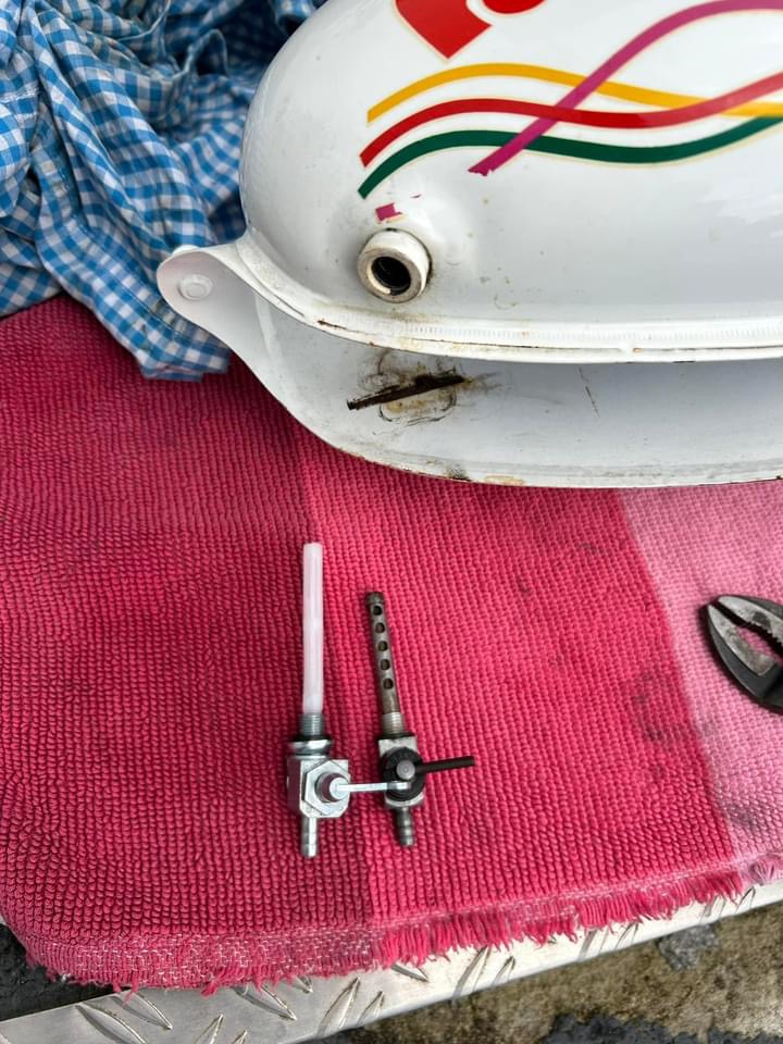

So sieht der Hahn aus, wie vermutet M10. Wenn das Gewinde vom neuen Hahn etwas länger ist sollte das eigentlich kein Problem sein oder?
Ragt der etwas weiter in den Tank rein, kann man halt nicht ganz leer fahren was ich ohnehin nicht vorhabe.

Würde das Gewinde im Tank dann etwas nachschneiden. Hast Du das verbliebene Röhrchen raus?

Ne, hab den Hahn wieder reingeschraubt da der Sprit noch im Tank ist, hatte ich nur kurz auf die Seite gelegt zum rausschrauben das ging ohne auslaufen.
Ersatz ist bereits unterwegs, dann probiere ich das mal. Ich denke aber das einfach die Mechanik nicht mehr funktioniert nach 50 Jahren, Dreck oder Ablagerungen sind jedenfalls nicht zu sehen.

Je nach Bauart wurde auch Gummi im Hahn verbaut. Der scheint mit dem heutigen Sprit eine quellende Symbiose einzugehen. Ein kompletter Tausch macht Sinn.

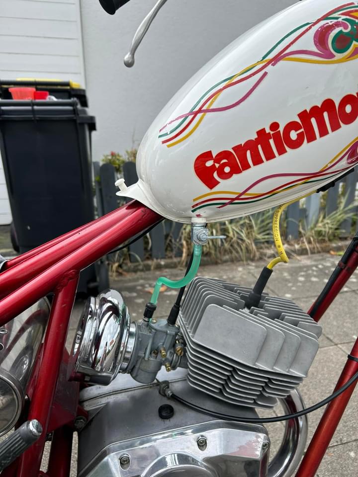

Ja klar, ich habe den komplett getauscht, da fange ich nicht an das Röhrchen umzustecken. Der passt einwandfrei und von der Optik ist es ebenfalls stimmig finde ich.
Vom Preis her sind 5,90 + 2,90 Versand ebenfalls okay. Und ich bin ja Fan von grünen Benzinschläuchen ;)
Beim ersten Tritt angesprungen. Jetzt kann ich endlich für unseren lieben Kotte die High Speed ermitteln :mrgreen:
