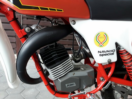

Irgendwie komisch die Kombination bezüglich der Bremse hinten :?:
Normalerweise müßte die bei dir doch mit einem Zug der durch den Luftfilter geführt ist betätigt werden,
meine ich zumindest?!
Bezüglich des Vergasers ect., habe bei mir auch den 14er drauf mit einem 16er Ansaugstutzen wenn ich mich recht erinnere,
Luftfilterdeckel und Düsen fein abgestimmt mit dem Leistungsauspuff, geht richtig gut das Gerät, 65 - 70Km/h sind eigentlich
immer drin ::-

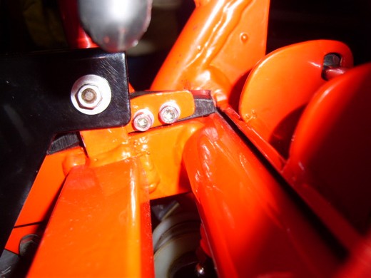

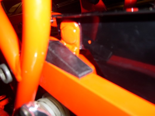

Bezüglich der Kettenführung bzw. wo die rumschleift,
da habe ich ein POM-Klotz angebaut an der Schwinge, hänge mal zwei Bilder an,
hoffe das hilft dir etwas.
Bezüglich der Düse, die könnte vielleicht etwas größer sein, aber probiere mal.
Ich meine das ich eine 66 oder 67er verbaut habe bei meiner Konstellation.

erstmal danke für die Antworten und die Bilder Dirk, ich habe mir für oben auf die Schwinge auch schon überlegt da ein S-Schwarz Klotz oder Teflon zu montieren + ner Rolle am unteren Kettenbereich werde ich dann safe was das schleifen angeht.

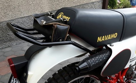

Werkzeugtasche ist immer gut ;) ::-

Schön geworden das Moped. Eine neue Werkzeugtasche fehlt mir auch noch. Ich habe noch eine ziemlich heruntergekommene hier rumliegen, wenn sich nichts anderes findet lasse ich in der Ukraine eine Kleinserie anfertigen.
