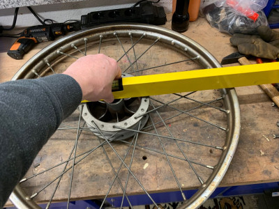

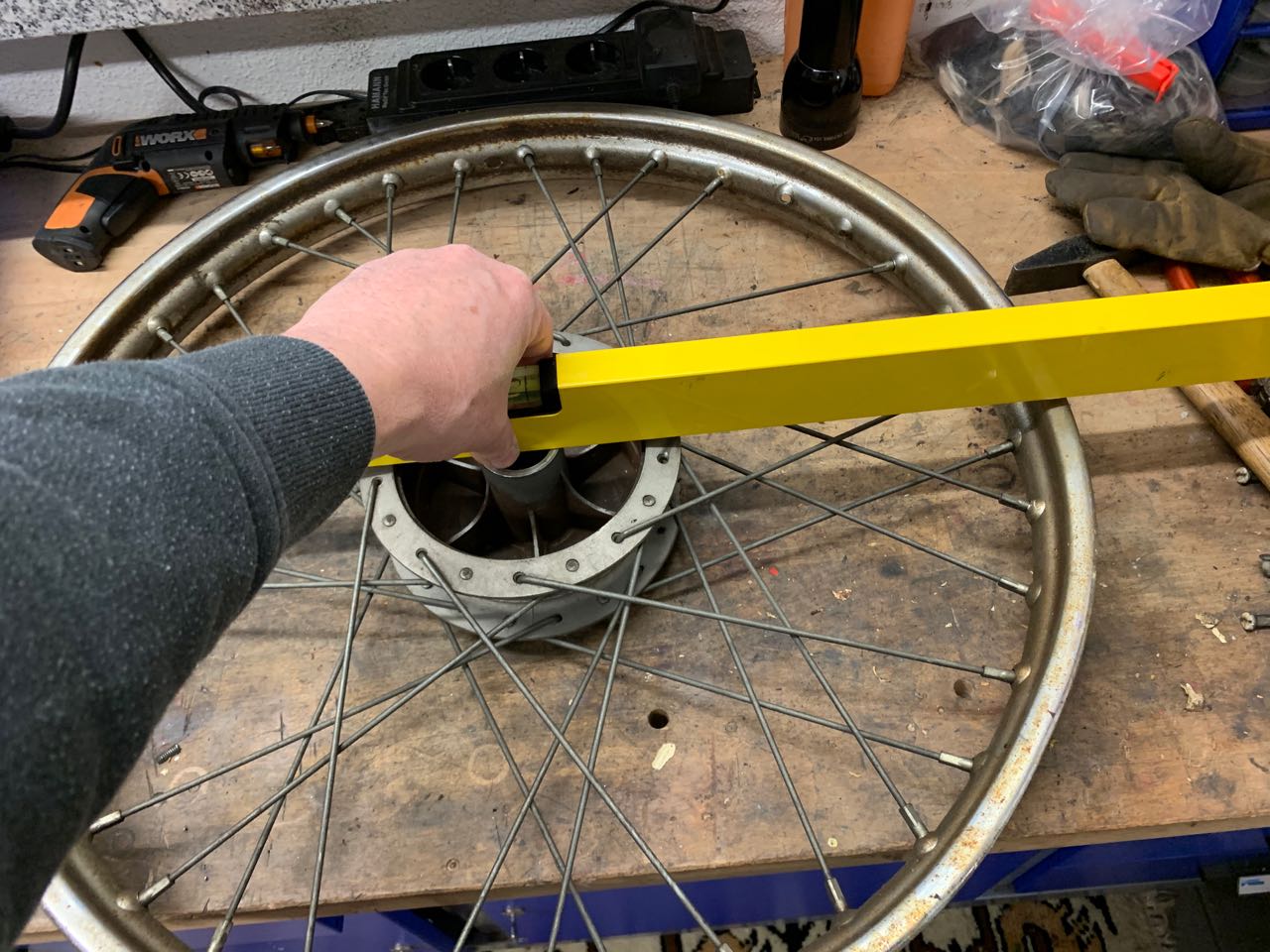

Nachdem Kalle mir den Speichen Workshop bei sich angeboten hatte, musste ich mich dann vor dem Zerlegen der Felgen erst mal mit seinem Zentrier Beitrag auseinandersetzen und die notwendigen Messungen mit Fotos machen, damit die Felgen auch dann später vernünftig laufen.

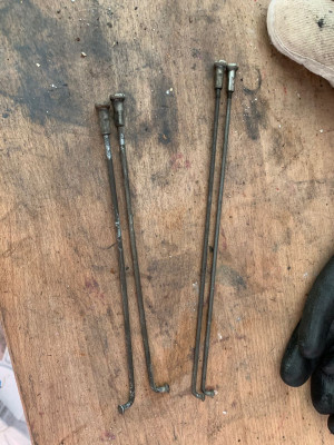

Die neuen Speichen wollte ich dann bei SWC bestellen, persönlich mit Mustern der alten Speichen hingefahren, dort haben die Töchter des Inhabers mir dann netterweise angeboten, die Speichen direkt herzustellen. Beide Speichenmuster –vorne dünner als hinten- abgegeben, auch fragten die Mädels, ob ich nicht zufällig auch die Naben dabei habe. Hatte ich zufällig dabei, da ich auf dem Rückweg die Naben zum Strahlen abgeben wollte.

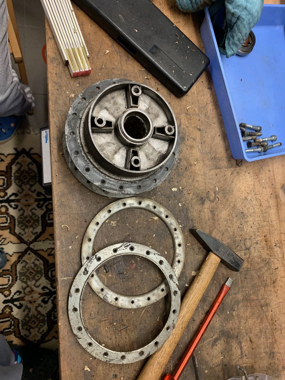

Hier muss ich anmerken, dass die Naben am Hinterrad auf je einer Seite einen Nabenring haben, die Nabenringe waren natürlich nicht dabei, die hatte der Bernd zum Verzinken....

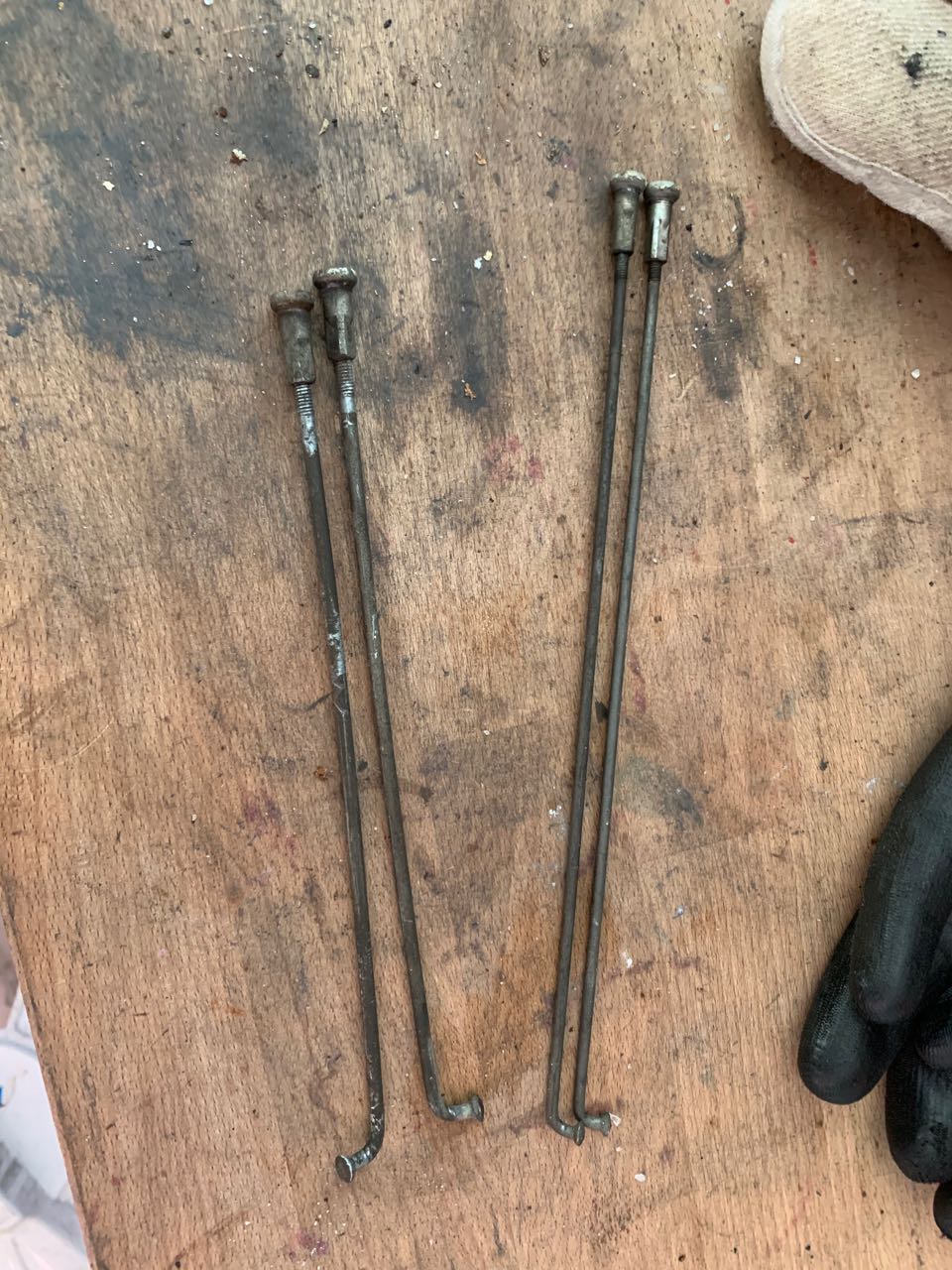

Gut 30 Minuten unter Beachtung der Corona Regeln im Auto gewartet, dann kam ein Mädel mit den Speichen, hat mir erklärt, dass die Speichen unterschiedliche Kröpfungen haben, 85 ° und 90°, entsprechend für innen und außen. Da ich wohl ziemlich blöd geguckt habe, hat sie es mir mit innen und außen erklärt und auch die Speichen entsprechend für Blöde gekennzeichnet. Irgendwann habe ich es dann auch verstanden. Ich hatte insgesamt wohl einen nachhaltigen Eindruck hinterlassen, hat sich dann im Rahmen des späteren Workshops glücklicherweise bezahlt gemacht...

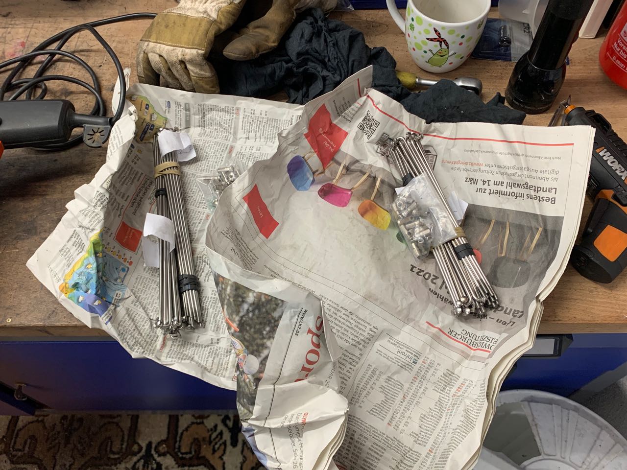

Bestellt hatte ich je 40 Speichen mit den entsprechenden Nippeln, nachgezählt habe ich (leider) nicht.

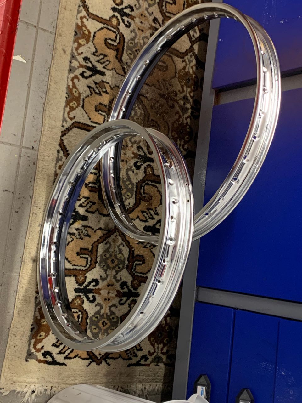

Neue Felgenringe habe ich mir dann auch besorgt, da die Cimatti verchromte Felgen hat, habe ich mir diese auch in Chrom Version besorgt.

Dateikommentar: notwendiges Messen entsprechend Kalle`s Anweisung

Dateikommentar: Naben mit den beiden Nabenringen...

Dateikommentar: schöne neue Speichen und Nippel

Dateikommentar: Felgenringe low budget....
IMG_3507.jpg [ 184.57 KiB | 7849-mal betrachtet ]

Wir haben dann mit dem Hinterrad angefangen, anhand der vorher gemachten Fotos dann die Speichen eingeführt. Hier zeigte sich bereits das erste Problem, es ließen sich nur die inneren Speichen mühsam und unter Spannung einspeichen, die äußeren gar nicht, alles versucht, passten zum Verrecken nicht. Zufälligerweise hatte ich noch Muster der alten Speichen mit, verglichen, unterschiedlich!!! Die abgewinkelte Strecke war an den neuen Speichen zu kurz!! Die Stimmung kippte...

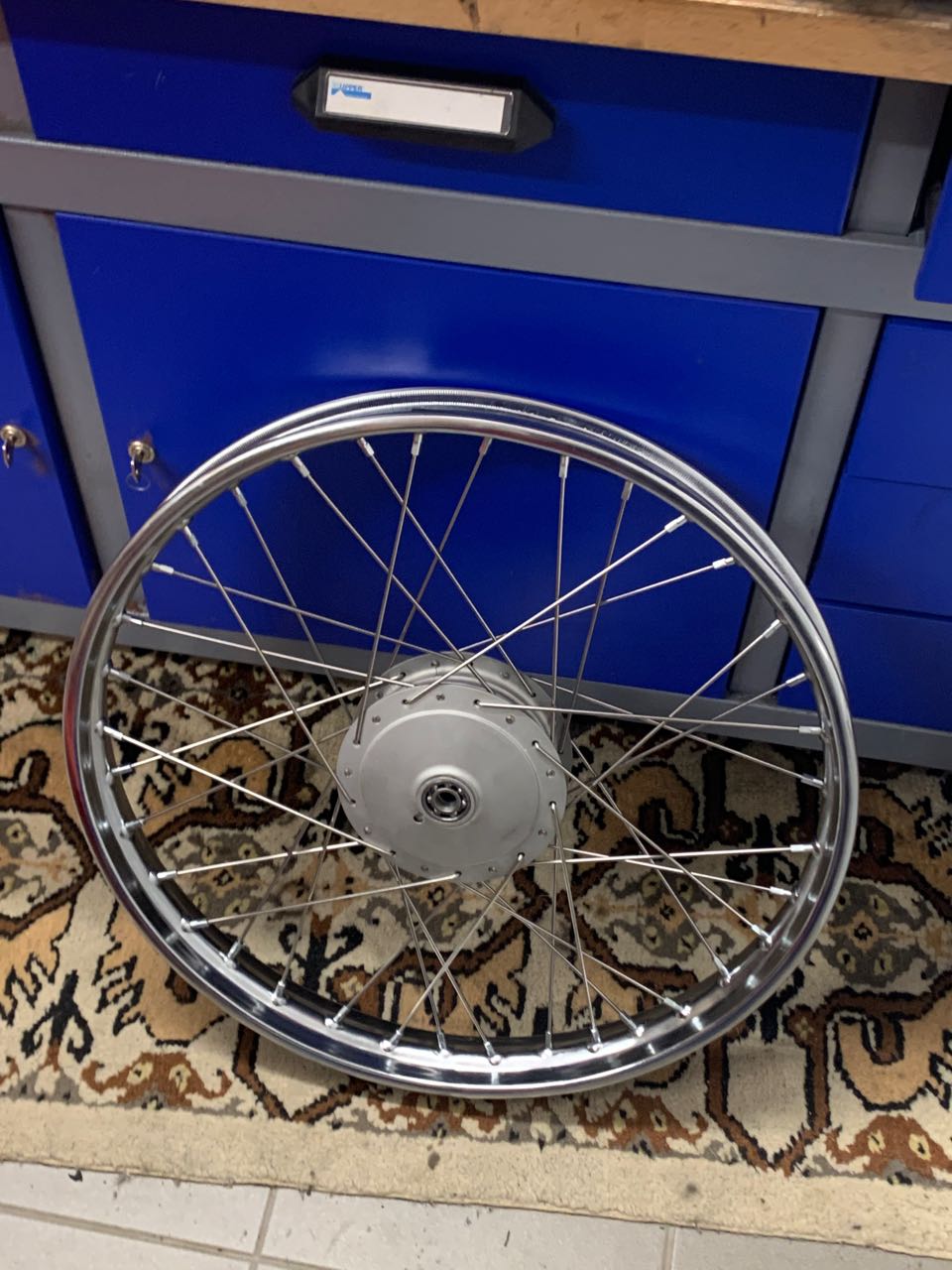

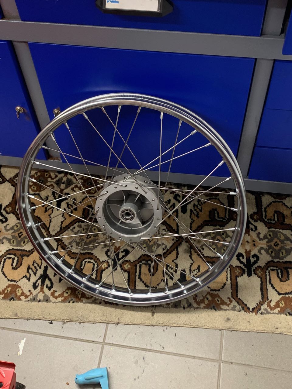

Deshalb dann mit dem Vorderrad angefangen, eingespeicht, alles passte diesmal. Nach 20 Speichen war dann das Tütchen mit den Nippeln leer, es fehlten 20 Nippel. Egal, hatte ja noch das Tütchen mit den Nippeln für die hinteren Speichen, auch hier fiel dann auf, das lediglich 20 Nippel drin waren, es fehlten dann insgesamt 40 Nippel. Da die Speichen für hinten ja nicht passend waren und wir deshalb nicht einspeichen konnten, war es ja egal.
Als alles eingespeicht war, ging es dann auf den Zentrierständer und Kalle wies mich in die Geheimnisse ein. Beim Anspannen der Speichen, zumindest bei einigen, ließen sich die Speichen nicht festziehen, so als ob das Gewinde kaputt war, alles versucht, es ging einfach nicht. Stimmung kippte nun vollständig... :evil:
Habe dann völlig genervt bei SWC vom Kalle aus angerufen und glücklicherweise das Mädel von seinerzeit am Telefon gehabt, weil ich mich wohl Wochen zuvor so blöd angestellt hatte, hat sie sich auch sofort an mich erinnert. Dann haben Kalle und ich im Wechsel mit ihr gesprochen, lange Rede kurzer Sinn, sie hatte keine Erklärung für die nicht passenden hinteren Speichen, bedauerte es, dass sie zu wenig Nippel beigelegt hatte, dass die Speichen sich nicht anziehen ließen und erwähnte beiläufig die unterschiedlichen Speichendurchmesser, in dem Moment schauten Kalle und ich uns nur an, das war der Fehler!!!! :oops:
Wir hatten fatalerweise Nippel mit dem minimal größeren Gewindedurchmesser für hinten auf die dünneren Speichen von vorne aufgedreht und logischerweise kann man diese Nippel dann auch nicht anziehen!!!!!! Weiß jetzt gerade nicht mehr, ob wir uns am Telefon bei dem Mädel geoutet haben... Zur Entschuldigung muss man aber sagen, dass die Nippel absolut gleich ausgesehen haben, nur von innen halt nicht.

An sich wäre der Workshop nun beendet gewesen, glücklicherweise hat Kalle dann mal in eine seiner Schubladen geschaut und passende Nippel für vorne gefunden, alle SWC Nippel wieder entfernt, sortiert und dann Kalle`s Nippel eingedreht und dann wurde weitergemacht.

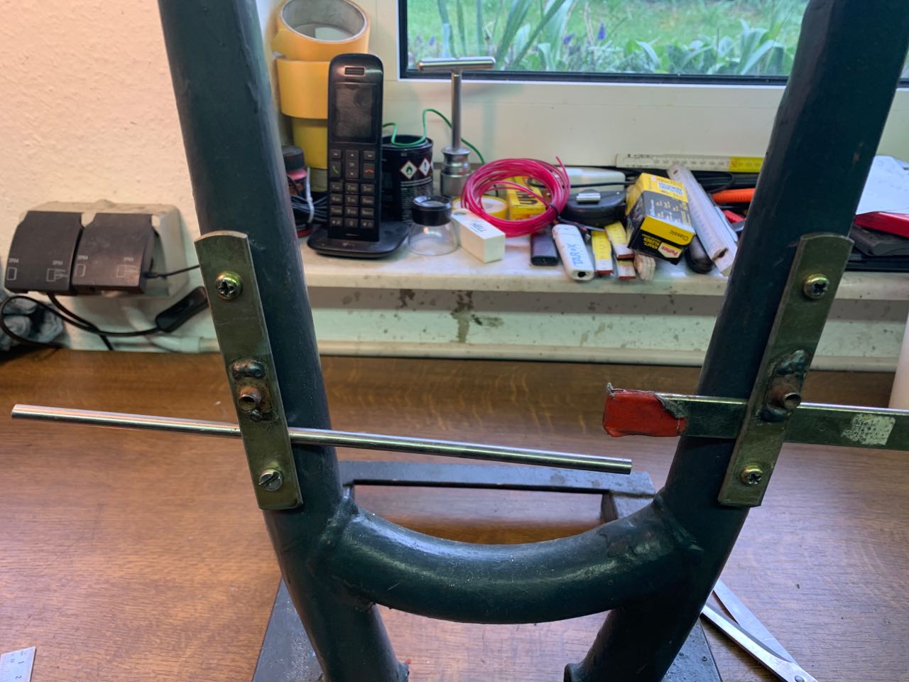

Dass die Felgen low budget waren, hat man gemerkt, Kalle meinte, so was unrundes hätte er noch nie erlebt, dementsprechend alles sehr mühsam gewesen. Letztendlich aber eine zentrierte und rund laufende Felge. Stimmung war nun deutlich besser!! ::-
Die hintere Felge hatte sich ja wegen den nicht passenden Speichen erledigt, somit leider Workshop Ende, Kalle hat mir dann seinen Zentrierständer mitgegeben, da ich ja gut aufgepasst hätte, sei es ja nun kein Problem mehr für mich, das Hinterrad dann irgendwann alleine zu machen.... Stimmung trübte wieder ein... :|

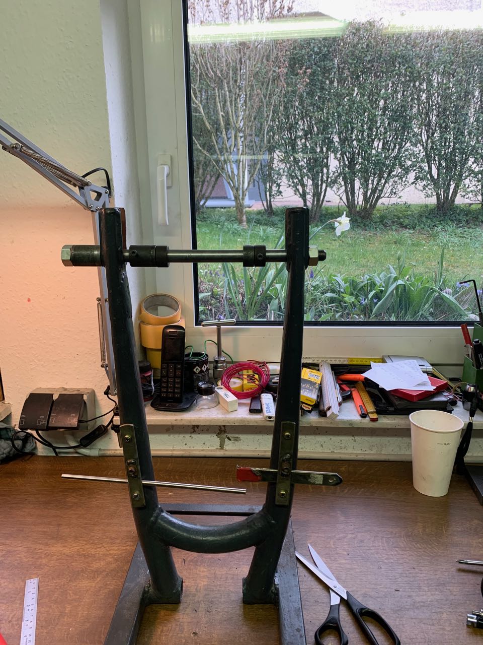

Dateikommentar: Zentrierständer

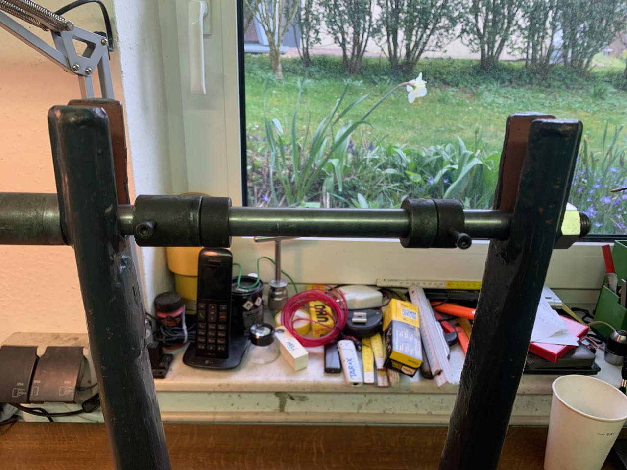

IMG_4783.jpg [ 183.17 KiB | 7780-mal betrachtet ]
Dateikommentar: Ständer mit den Hilfsmitteln für Höhenschlag und Zentrieren
IMG_4784.jpg [ 143.5 KiB | 7780-mal betrachtet ]
Dateikommentar: fertig eingespeicht

Doch haben wir uns, denn das die vorderen Speichen M3.3 und die hinteren M3.5 hatten war weder sofort zu erkennen noch hatten wir bemerkt, dass die uns "jeweils" nur die Hälfte an Speichen gegeben hatten.
