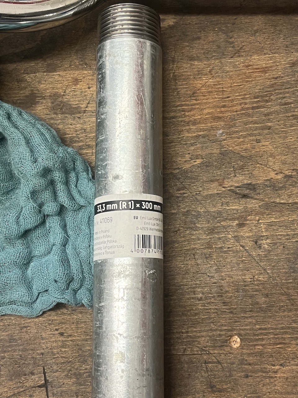

Rolf und ich haben telefoniert, wie man das neue Lager nachher wieder sauber auf die untere Gabelbrücke bekommt. Ich nehme dazu immer ein altes total vergammeltes 32mm Standrohr. Hatte Rolf nicht, aber im Männer-Zalando (auch OBI genannt), gibt es passende Wasserleitungsrohre
Tja und das ist das Bild mit den oben drüber geschobenen Wasserleitungsrohr. Rolf ist schon gemein solche Fragebilder heimlich einzubauen :mrgreen:

Nun habe ich ja schon doch einige Lager, auch Lenkkopflager zuvor eingebaut, ging immer relativ problemlos mit den Schalen der alten Lager. Diesmal war es völlig abartig, deshalb dann das Telefonat. Standrohr wollte ich nicht opfern, am nächsten dann zu OBI, während meine Frau nach Pflanzen und weiterem Garten Kram geschaut hat, bin ich dann mal auf die Suche nach einem möglichen Rohr gegangen und habe dann ein Leitungsrohr gefunden, passte wie die Faust aufs Auge, ein Glück :mrgreen:

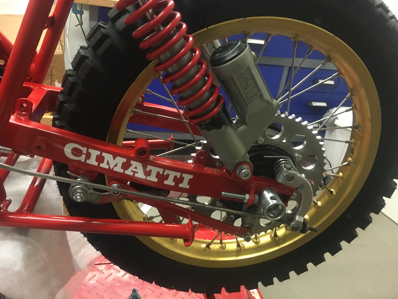

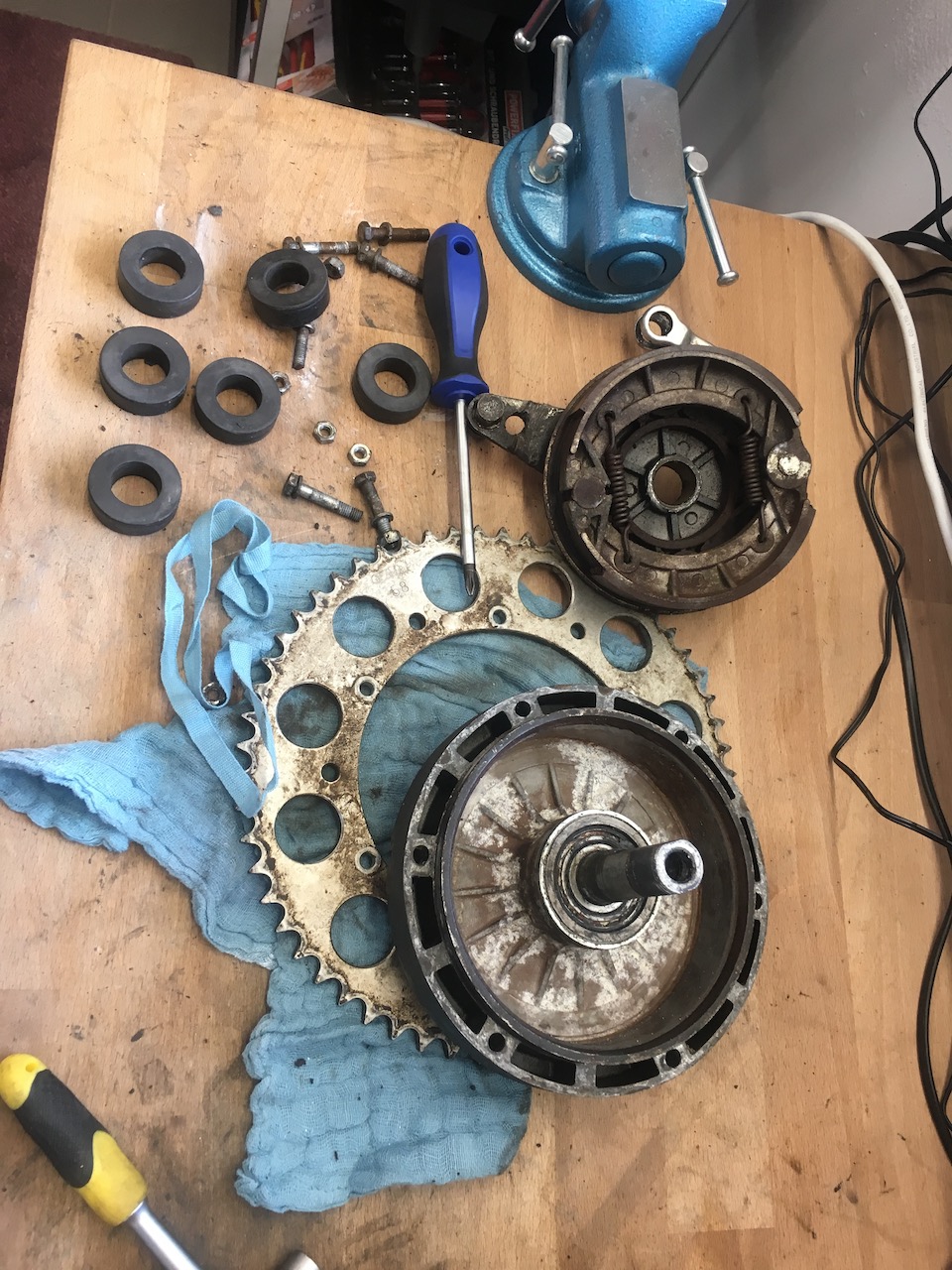

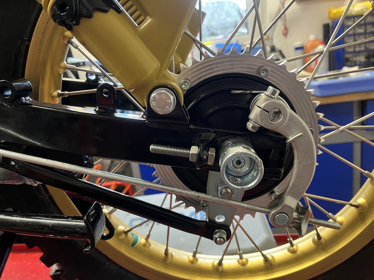

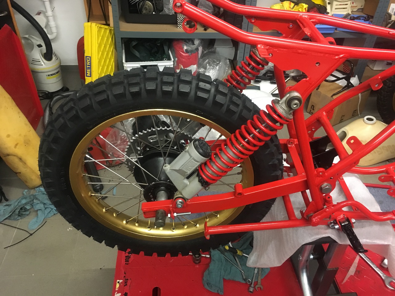

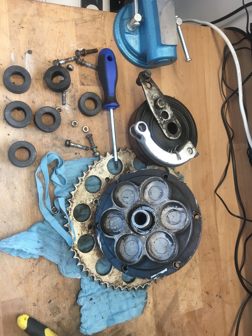

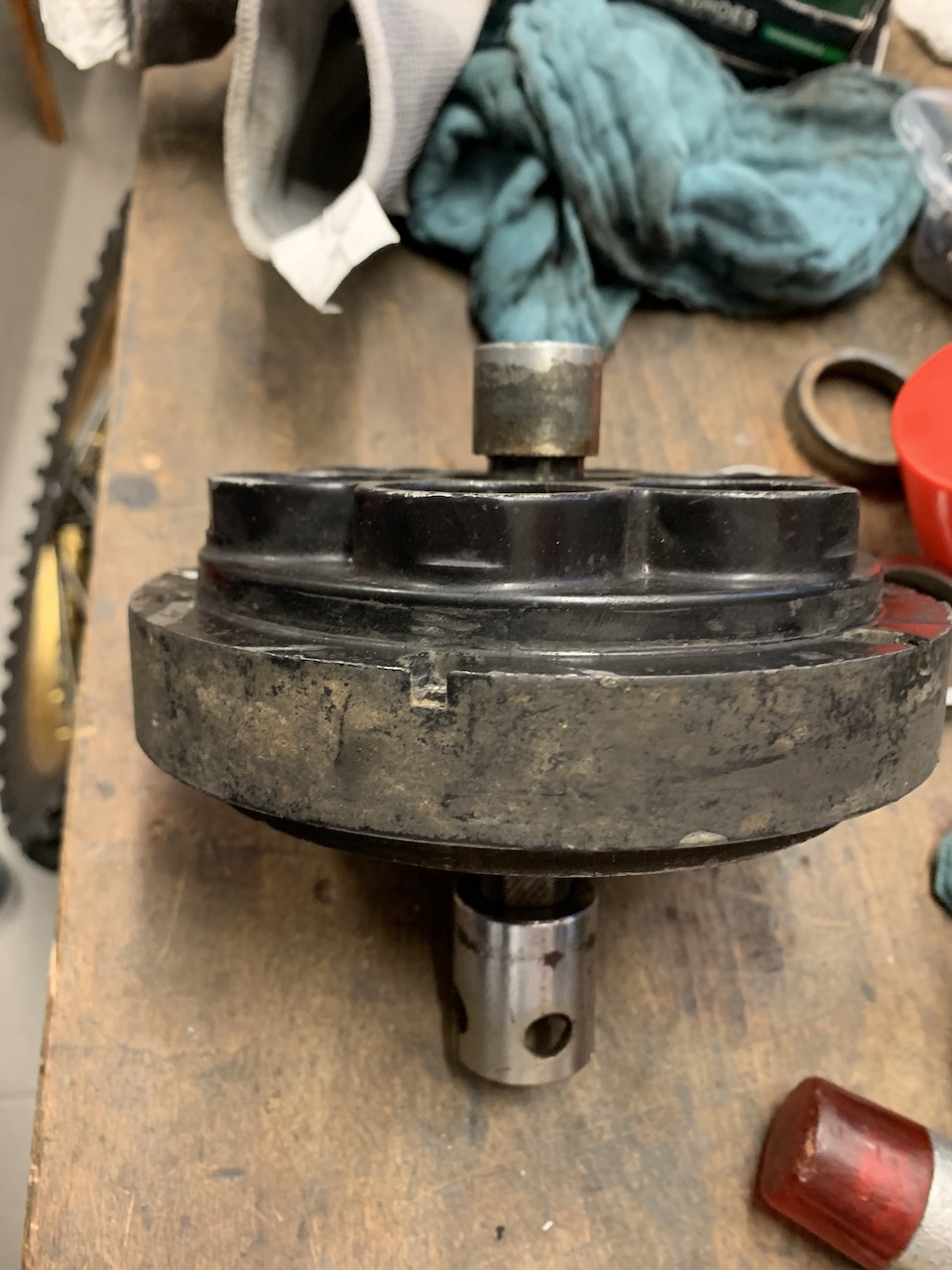

Ronco hat geschrieben:

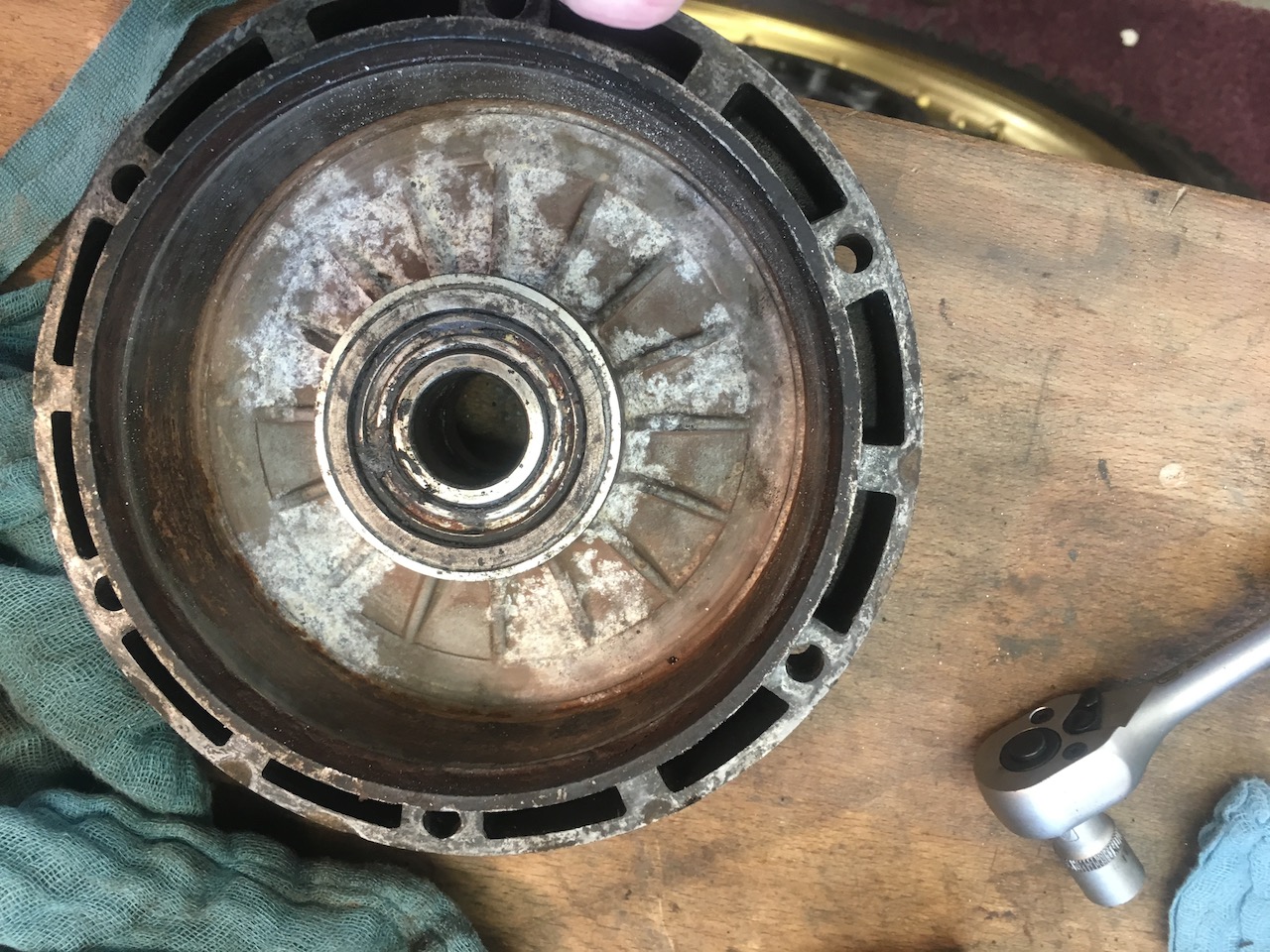

Wirklich fein gemacht, Rolf. An der Foto dokumentierten Arbeit erkenne ich eine erstaunliche Entwicklung deiner Fertigkeiten. Reibungsloses Räder einspeichen.

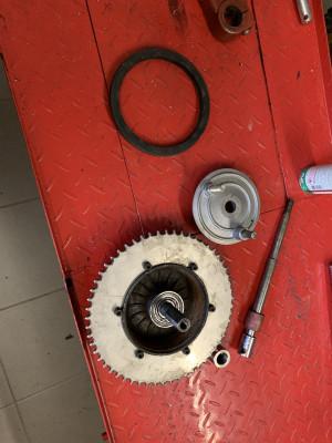

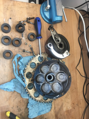

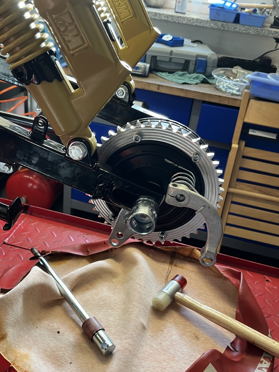

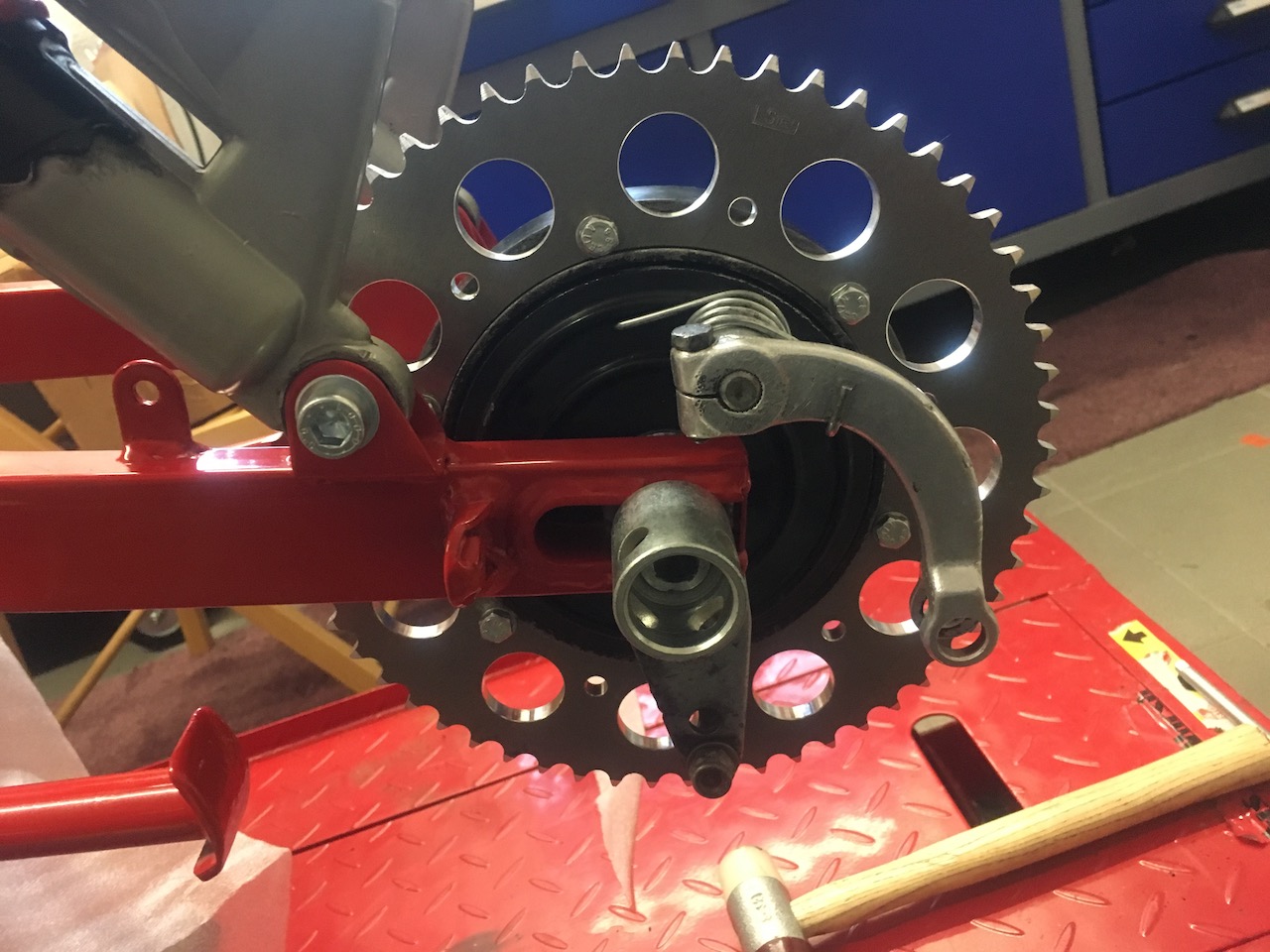

Da ich’s gerade auf deinen Fotos sehe: Wie buchst man nochmal die ruckgedämpfte hintere Bremsankerplatte aus? Das habe ich erst einmal gemacht und wieder vergessen, daher liegt das Ding seit einem halben Jahr noch in der Kiste.

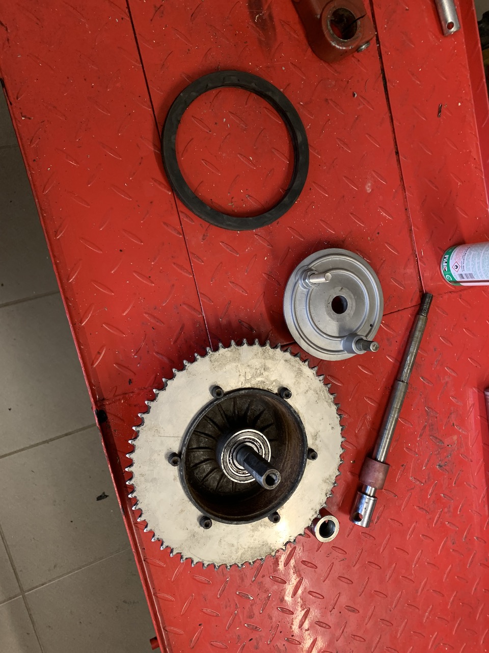

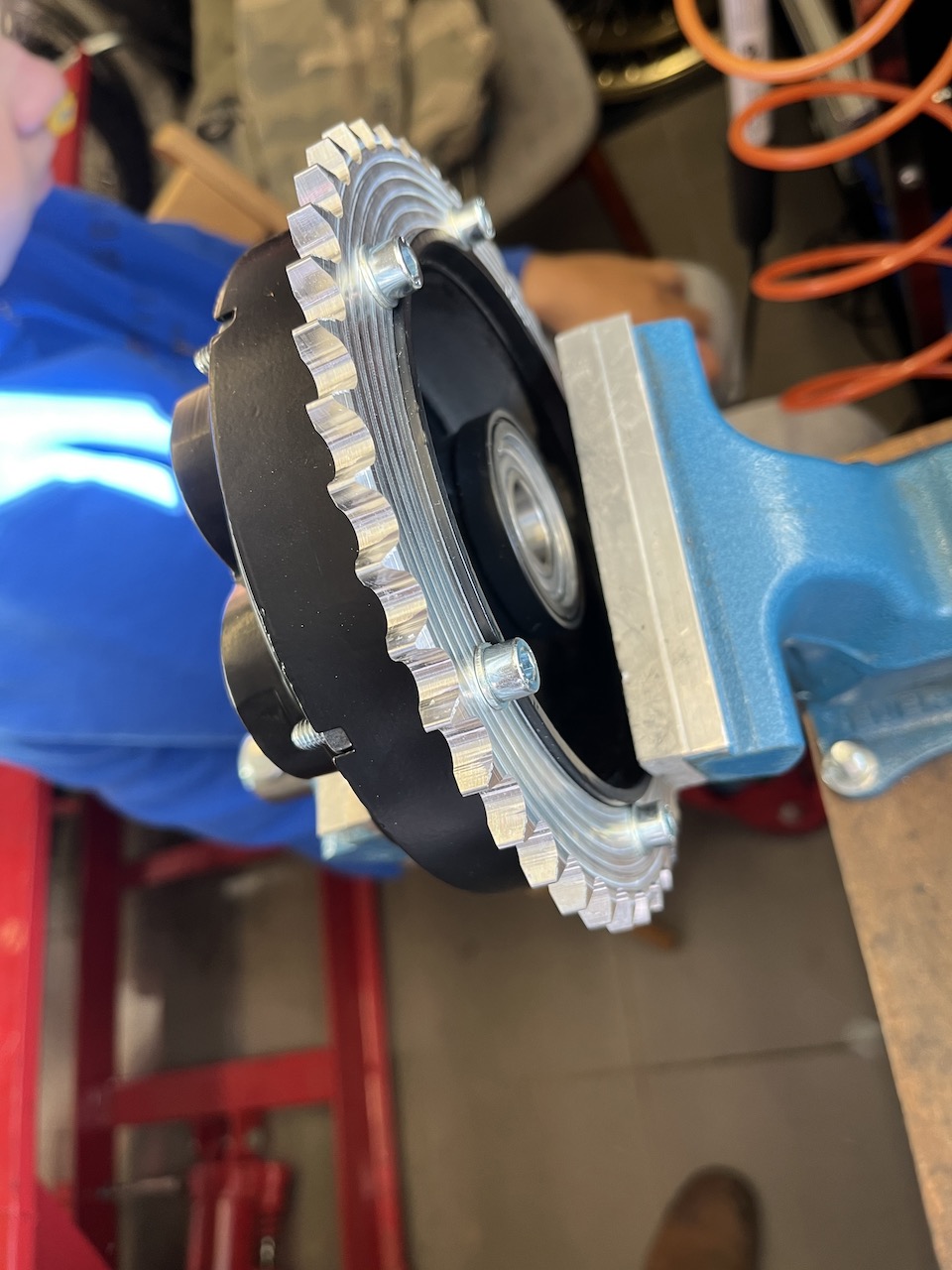

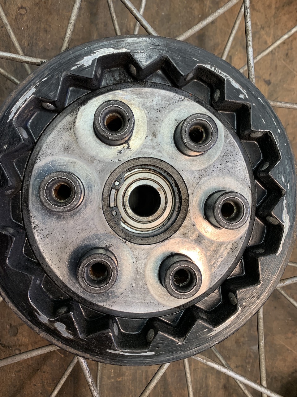

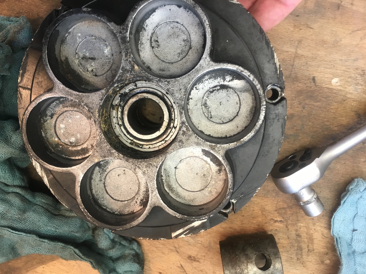

Also meine hintere Nabe ist dreigeteilt, die Achse zweigeteilt.
Die Bremsankerplatte bei mir ist nicht gelagert, in den beiden anderen Teilen sind insgesamt 4 Lager drin.
Der längere rechte Anteil der Achse wird in den linken kürzen Anteil hineingeschraubt.
Vielleicht und hoffentlich an den Fotos zu erkennen.

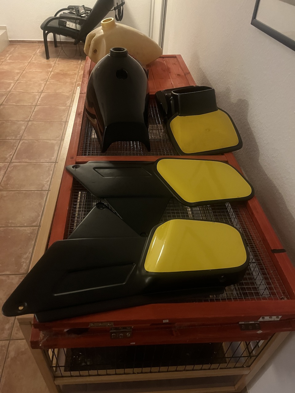

So sollte es dann eingebaut aussehen, Fotos sind von der seinerzeitigen Restauration der weißen Plastiktank Cimatti.

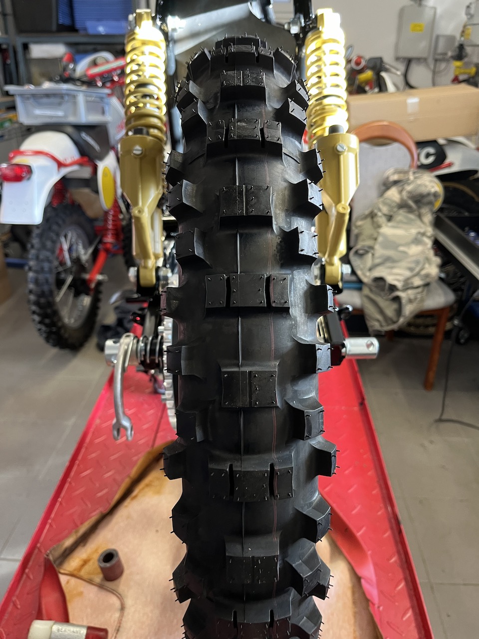

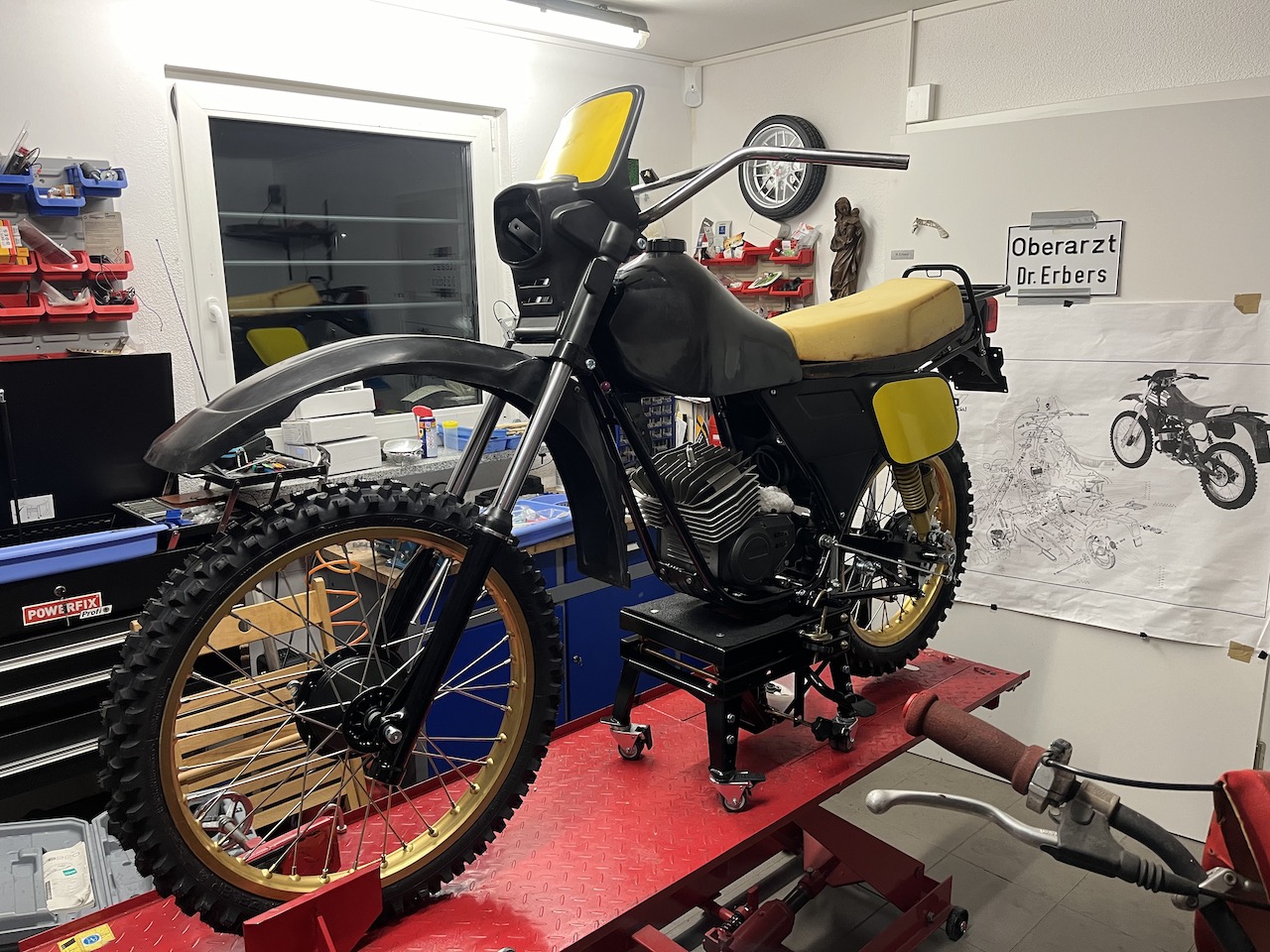

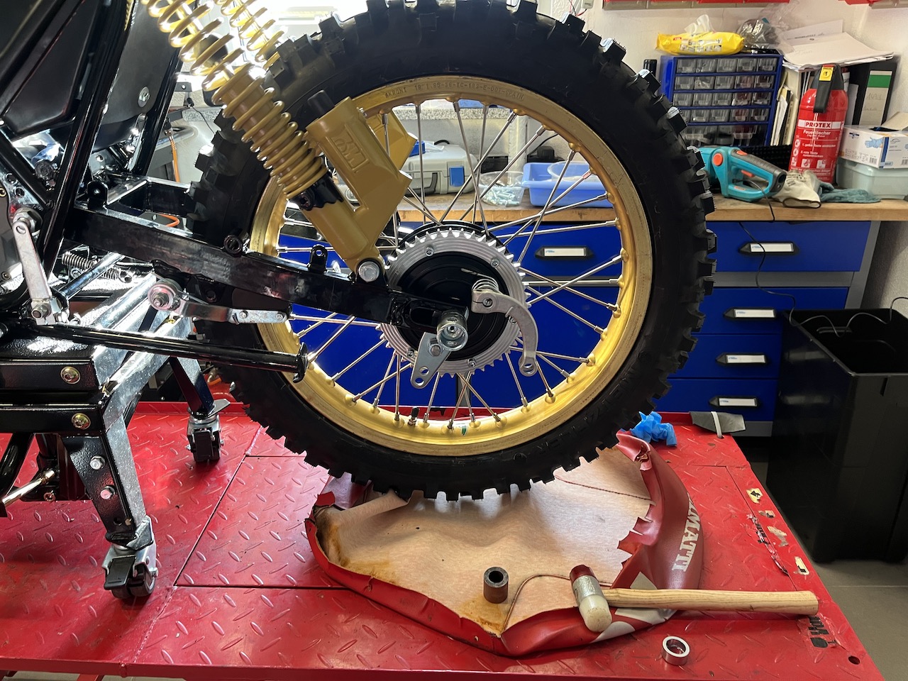

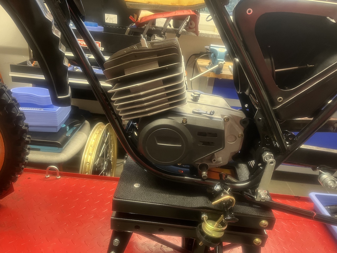

Gerade mal wieder unfreiwillig etwas Zeit, ein kleines Update abzuliefern.
Wie bereits zuvor geschrieben, diesmal wirklich alles total zäh.

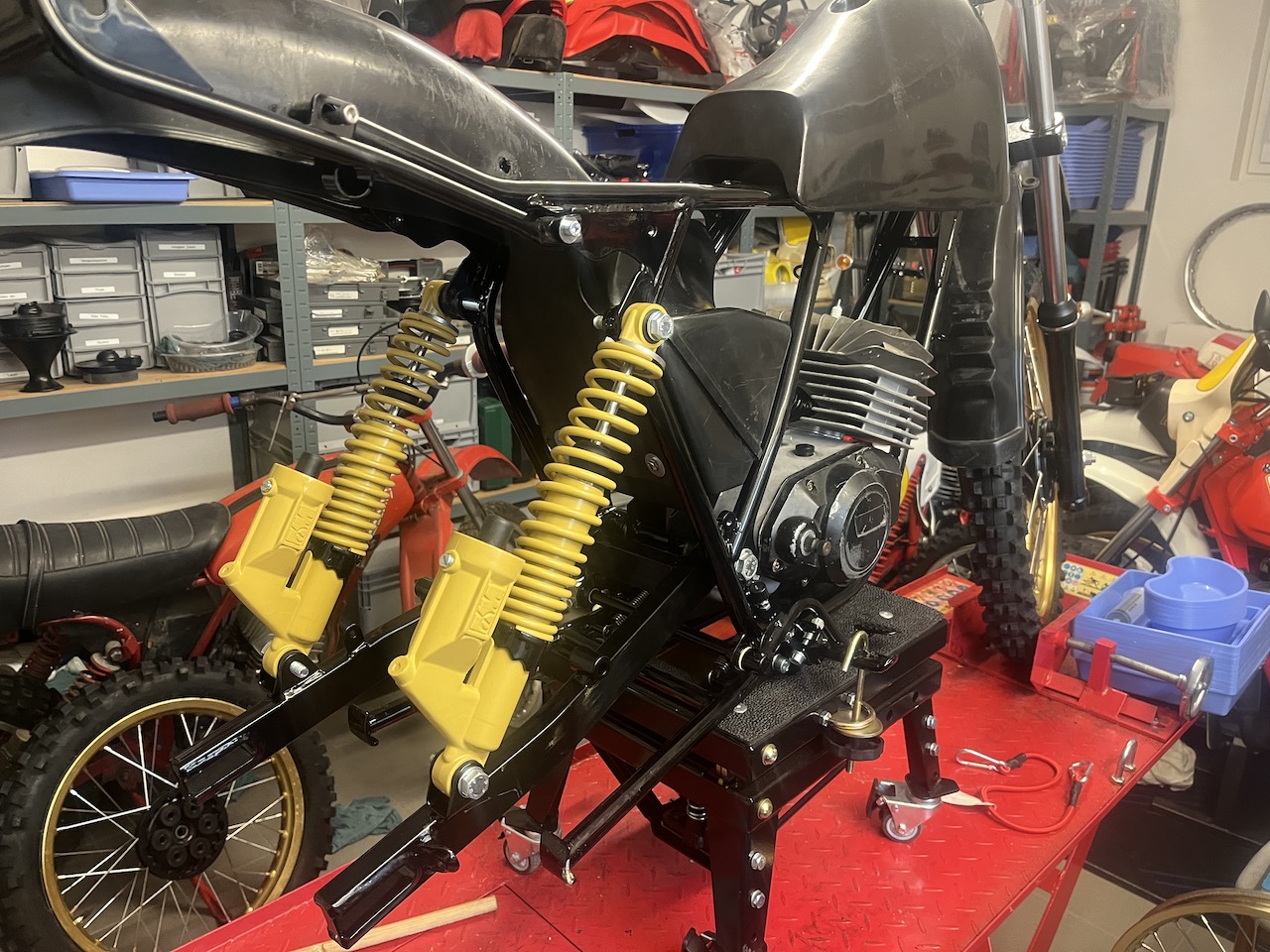

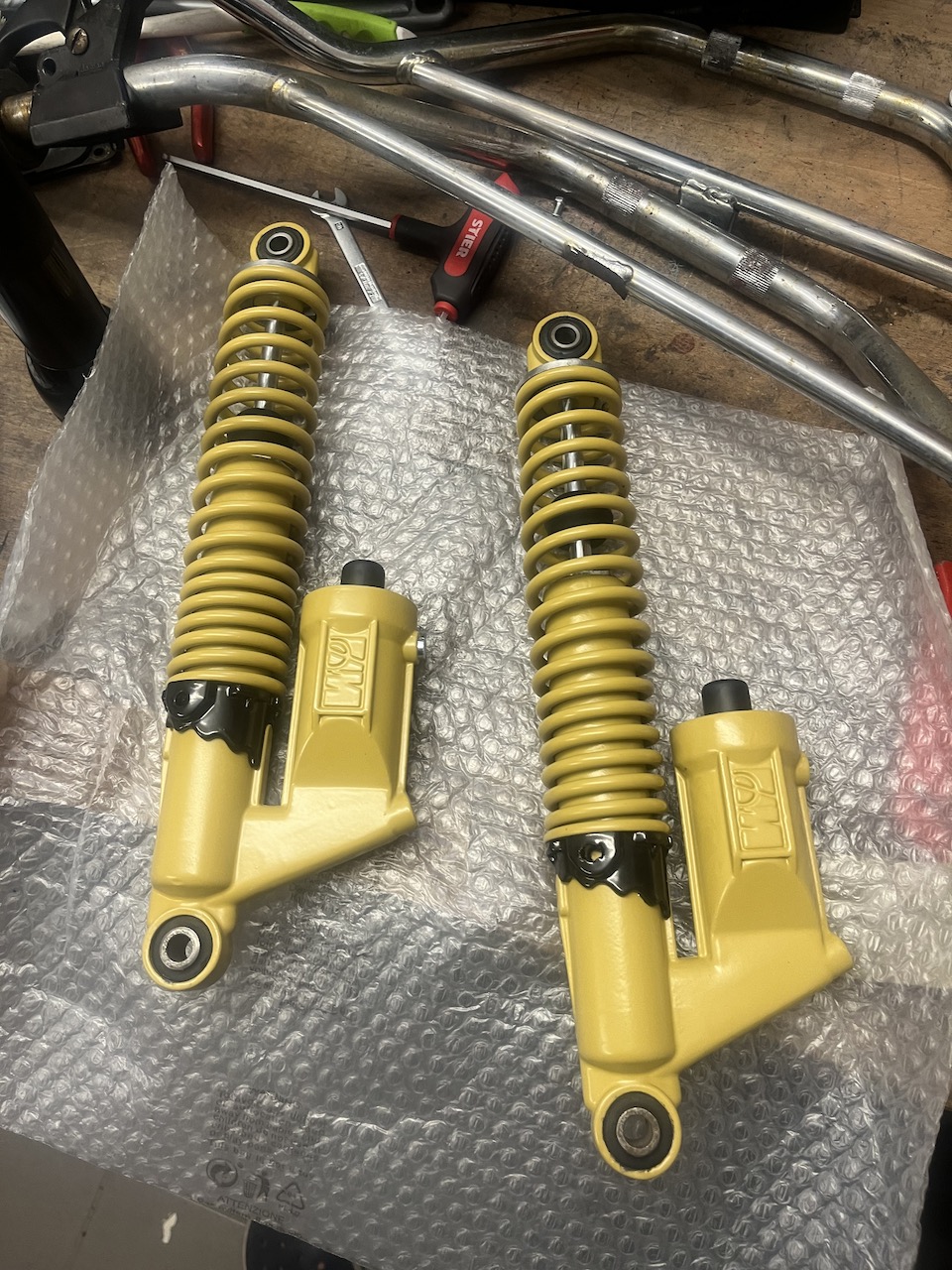

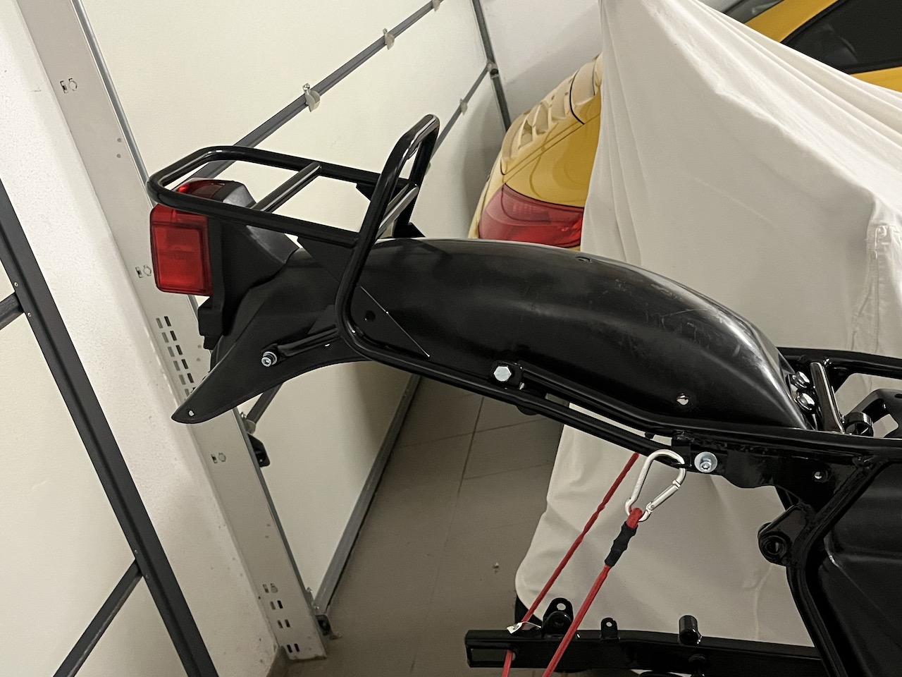

Der hintere originale Kotflügel wurde wie die anderen Plastikteile etwas aufbereitet, angepasst und montiert, Anfang des Jahres kamen die von Oldcross revidierten Marzocchi`s an, endlich nun mit den frisch verzinkten originalen Schrauben montiert.

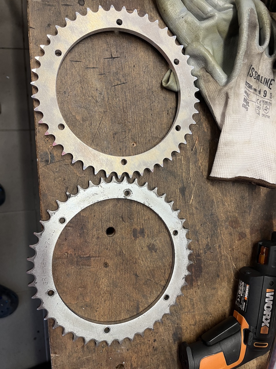

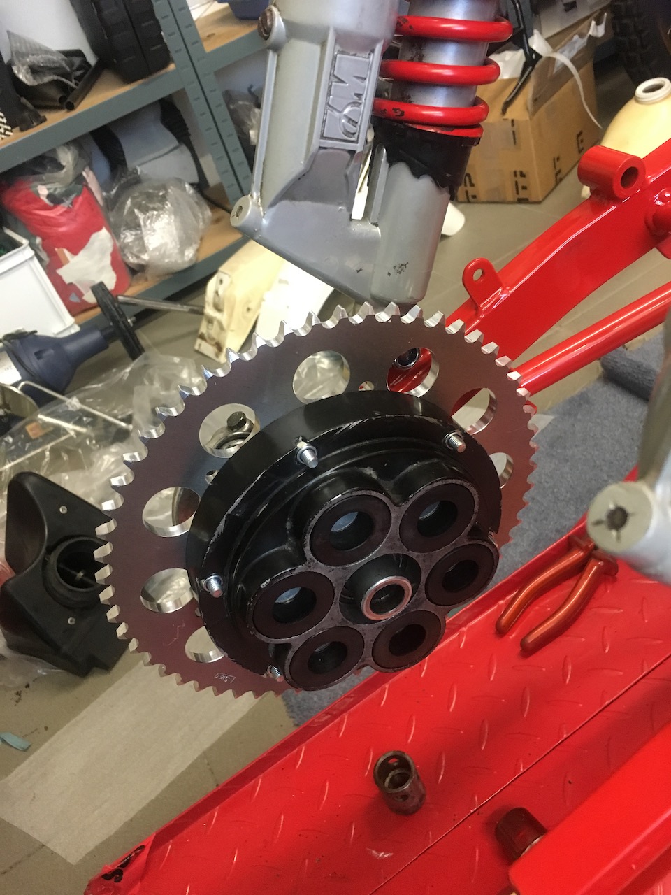

Normalerweise gehört in diese Cimatti ein K6, den leider nicht zur Hand, deshalb einen revidierten P6 genommen, wohl in einer scharfen Ausführung, der an sich in meine Aprilia soll, die ist aber noch in der Mache. Vielleicht irgendwann tauschen. Bin gespannt, wie es sich mit den Übersetzungen verhält, Cimatti mit P6 hat hinten 44 Z, mit K6 58 Z. Beide Zahnräder anfertigen lassen, aktuell mal 44 Z montiert.
Die Gabel war unten undicht, hatte vergessen, die leider gepulverten Aussparungen für Schraube mit U-Scheibe mit dem Dremel zu bearbeiten, heute erledigt, sollte hoffentlich nun dicht sein…
Gerade wieder erhöhte Viruslast :oops: :( , morgen geht´s vielleicht weiter.

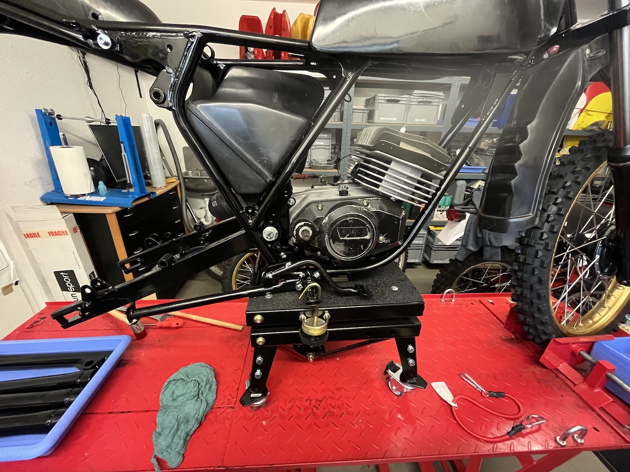

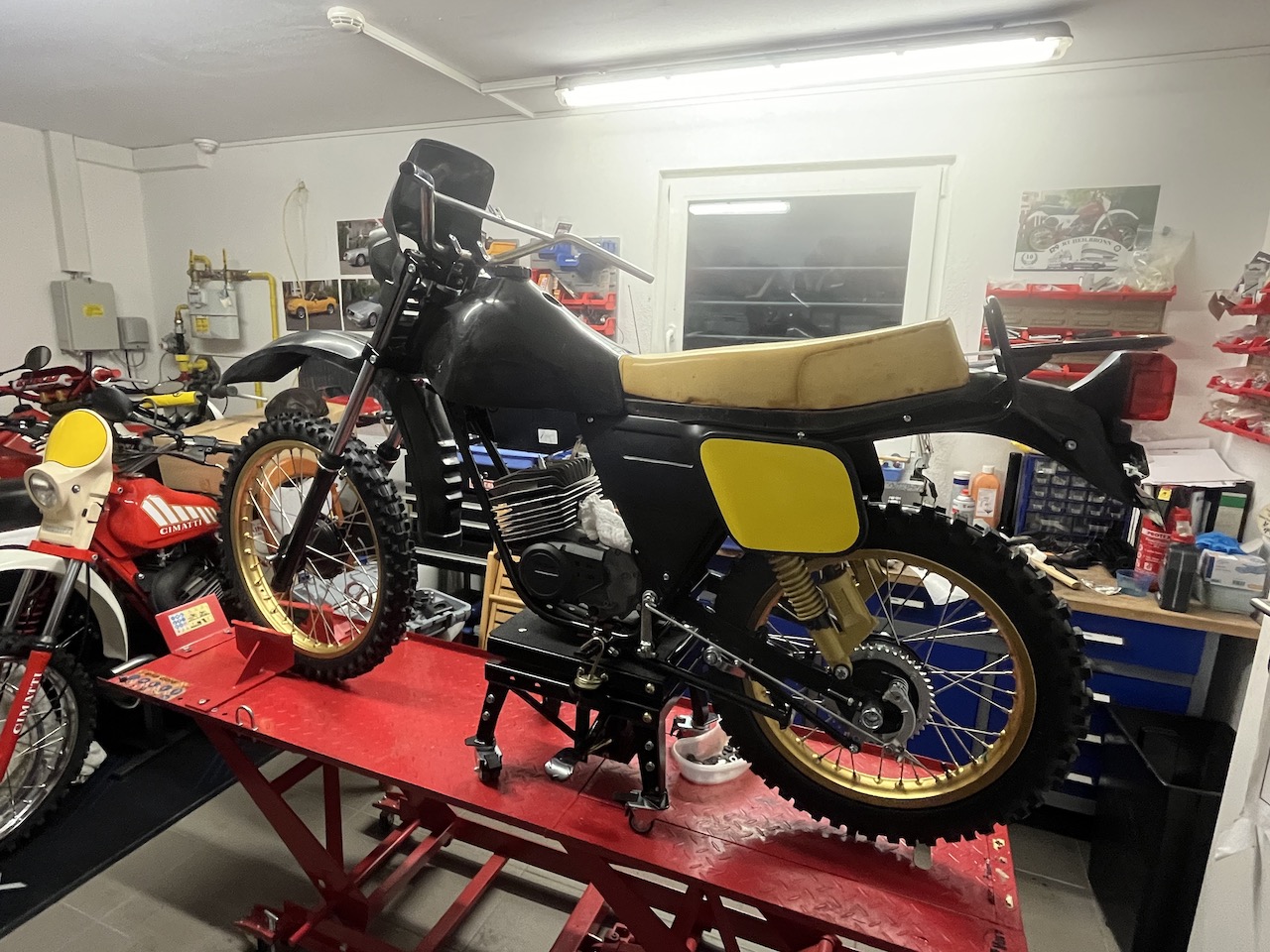

Nun geht`s kurz weiter.

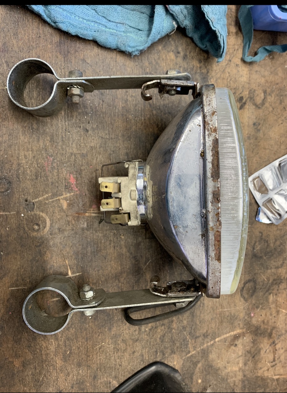

Cimatti steht nun auf zwei Rädern, von den zwei zur Verfügung stehenden Lenkern habe ich den geraden genommen, leider hat dieser mehr Rostpickel, mit Never Dull und Chrom Politur aber einigermaßen hinbekommen.

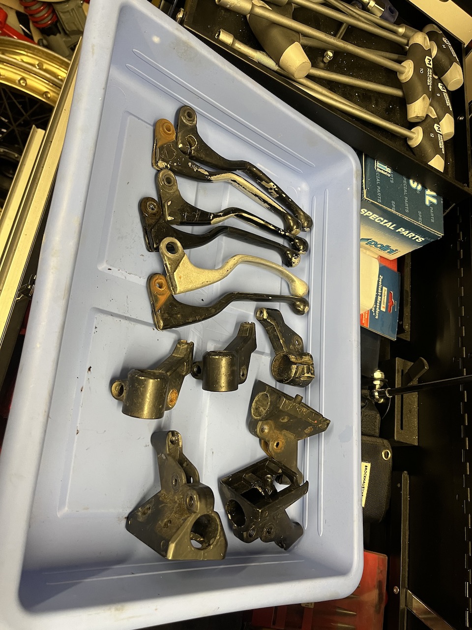

An die Domino Armaturen habe ich im Vorfeld nicht gedacht, die muß ich noch zum Revidieren wegbringen, habe noch einen neuen Domino Gasgriff, werde aber einen alten nehmen, der noch im Top Zustand ist.
Korrekten Sitz von Tank, Sitzbank und Seitendeckel habe ich vor dem Pulvern passend gemacht, passt auch jetzt noch.

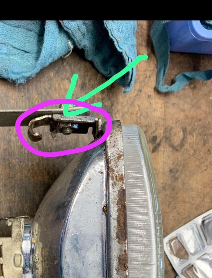

Kopfzerbrechen bereitet mir noch die Befestigung des CEV 155 Scheinwerfers, da fehlen mir zwei Haltebügel, die Lampenmaske wird nicht am Scheinwerfer befestigt, sondern mit den beiden typischen Gummis über dem Scheinwerfer befestigt.

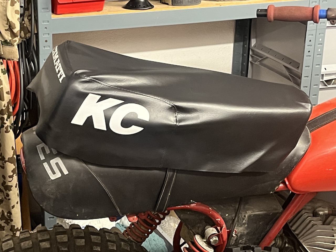

Die China Sitzbank Repro`s sind super -Danke Kalle-, für das Beziehen muß ich mir etwas Zeit nehmen.
So momentan der aktuelle Stand.

Dateikommentar: fehlendes Teil
469e9993-865d-4a41-b2dc-9b520eb03caa.jpeg [ 143.49 KiB | 5990-mal betrachtet ]

Cimattis sieht man ja nicht so oft. (Ok ja bei dir in der Garage schon :roll: )
Aber das letzten Modell mit Kunststoff ist ja noch seltener. Mit schwarzem Kunststofftank, kenne ich noch nicht mal aus Prospekten ::-
Jetzt mach mal schön weiter, damit das Teil im Frühjahr auf die Gasse kommt. Sieht schon echt klasse aus das Teil.
