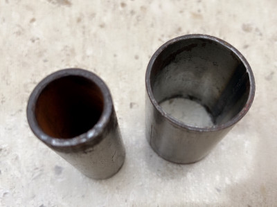

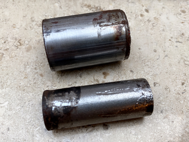

Wie mit Sika geht das wirklich nicht. Da hat Kalle schon recht. Die Hülsen sind aus recht dünnem Material. Das kann man gut mit der Eisensäge oder vielleicht sogar mit dem Rohrschneider kürzen. Die Gummifüllung ist recht dünn.

Welches Maß müssen die Dinger eigentlich genau haben?
