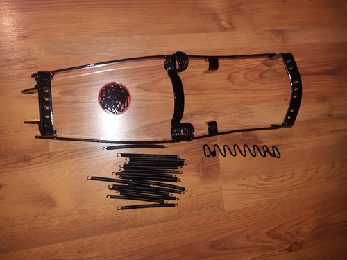

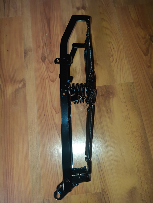

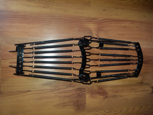

Sitzmöbel....gepulvert und Federn gelackt
20240426_092507.png [ 318.82 KiB | 5638-mal betrachtet ]
20240426_101212.png [ 311.69 KiB | 5638-mal betrachtet ]
20240426_101220.png [ 494.69 KiB | 5638-mal betrachtet ]

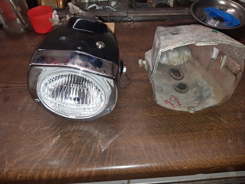

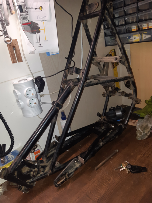

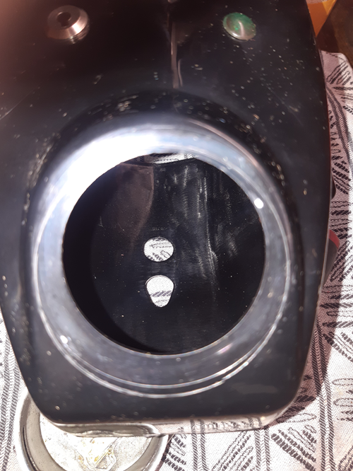

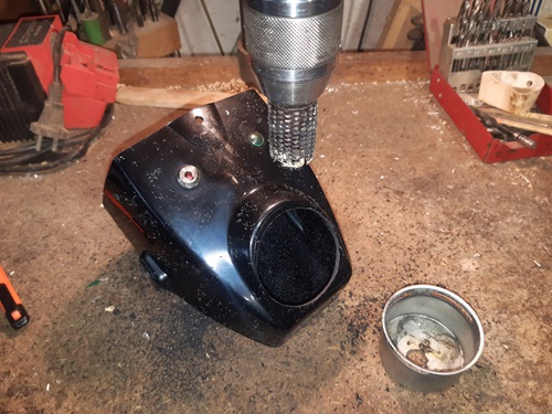

heute mal kurz Kleinarbeit erledigt. Der Scheinwerfereinsatz samt Chromring hat gefehlt. Lange gestöbert, nix gefunden, also einen ähnlichen Nachbau in neu gekauft. Das Loch für den Tacho hatte nur 49mm, ich brauch aber 60mm. Angerissen, ein Raspelwerkzeug für die Ständerbohrmaschine eingespannt, ging ratzfatz.

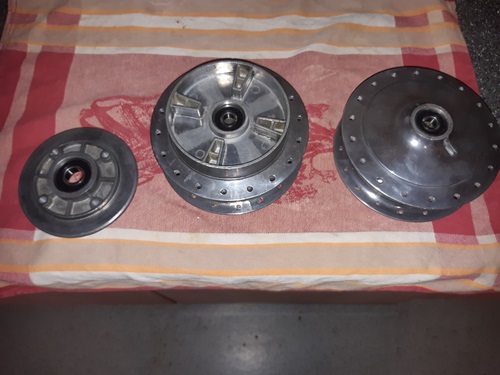

bin nicht großartig weiter gekommen, aber ich hab ein paar Teile besorgt bzw sind gekommen.
20240510_160159.png [ 606.18 KiB | 5545-mal betrachtet ]

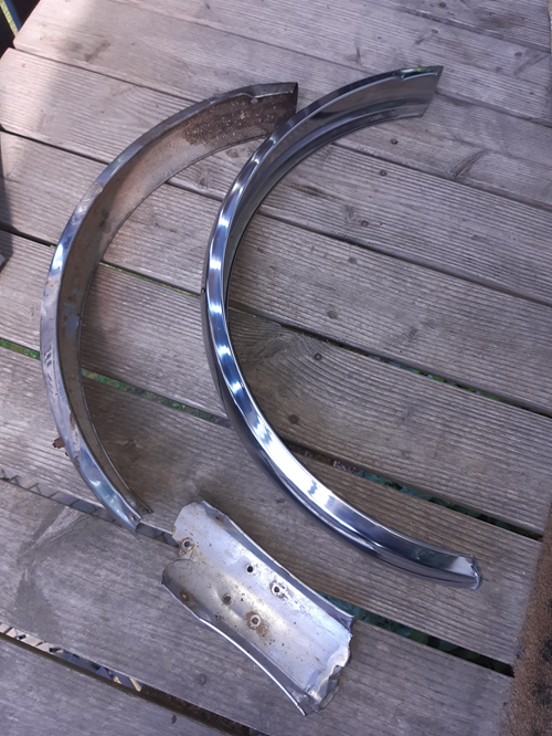

Das hintere Schutzblech ist durchgerissen und war zusammengenietet. Konnte ein neues aus bella italia besorgen, ungebohrt, aber genau das Richtige. Cool, ist ja immer so ne Sache wenn man was bestellt und nicht so ganz sicher ist, ob es passt :-)

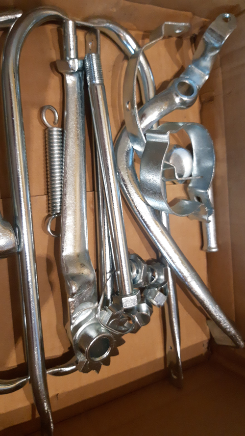

Hatte ein paar Teile zum verzinken weggeschickt, sind heute gekommen. Bin total zufrieden, goil. Noch geiler wäre es gewesen, hätte ich nicht ein paar Kleinteile vergessen mitzuschicken. Mach ich vielleicht noch.

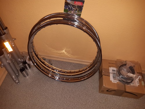

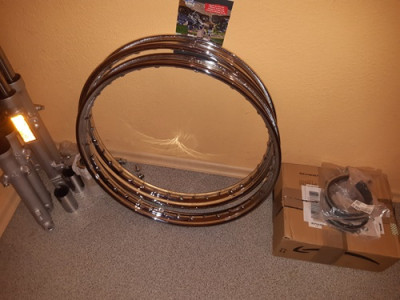

....und ich war die Woche beim Heumann in Lützelbach, neue Felgenringe und Speichen besorgen. Das gibt wieder ordentlich Gefummel bis das rund läuft :-). Muß aber erst noch die Alunaben aufhübschen.

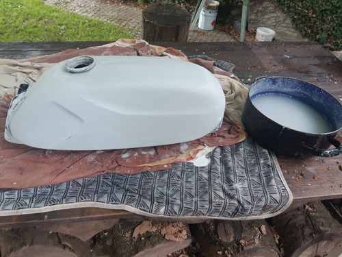

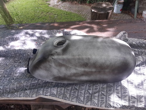

Tank war ja gestrahlt, den hab ich gefüllert, das hat dann sechs Wochen getrocknet, die Woche mal schön nass geschliffen, mit 400er. Gut genug :-).

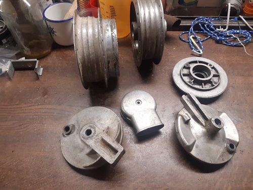

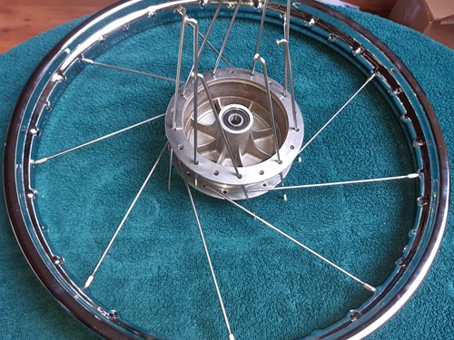

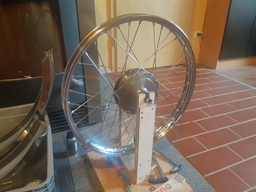

Die Radnaben gesäubert und mal etwas drüber poliert, sieht wieder schön aus. Neue Felgenringe und Speichen, die Woche sauber eingespeicht. Hintere Felge war ratzfatz. Vorne, ätzend. Erst waren die Nippel doch minimal zu dick, die gingen nur mit Gewalt durch die Punzlöcher. Wieder ausgespeicht, andere besorgt. Dann, irgendwie falsch angefangen, da waren dann abwechselnd immer zwei Speichen viel zu lang. Nicht kapiert, bis jetzt nicht :-). Wieder ausgespeicht, eingespeicht, passt, kopfkratz, aber ich nehme das gerne so hin :-).
20240516_191743.jpg [ 97.58 KiB | 5424-mal betrachtet ]
20240518_170014.jpg [ 78.77 KiB | 5424-mal betrachtet ]
20240518_175031.jpg [ 136.26 KiB | 5424-mal betrachtet ]
20240531_093602.jpg [ 83.48 KiB | 5424-mal betrachtet ]

P.S. auf dem Bild auf dem die Speichen hochkant gesteckt sind, so geht es nicht :-). Die müssen genau so gesteckt werden, bloß auf die andere Seite der Speichen die schon drin sind, sonst kann man kriegt man die nicht mehr waagrecht, zu eng :lol:

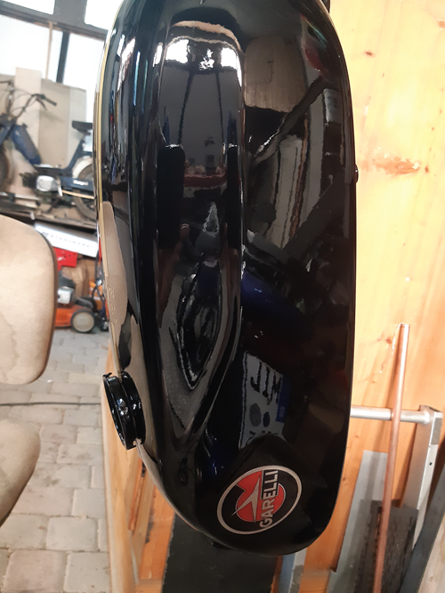

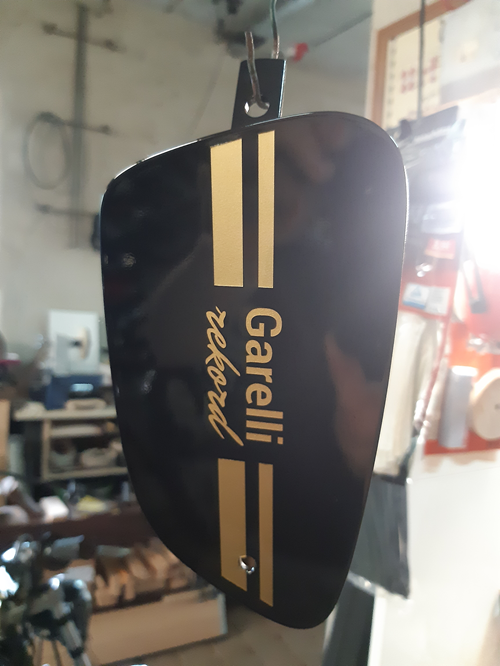

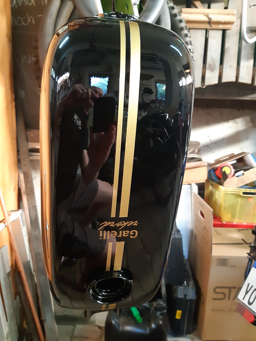

hab die Tage mal den Tank und den Deckel vom Werkzeugfach gelackt. Der Deckel war ein Fehlteil, den habe ich aus einem Stück Plexiglas nachgebastelt, passt wunderprächtig :-)
20240607_184536.png [ 519.99 KiB | 5213-mal betrachtet ]
Die "Garelli Rekord" Bäbber hab ich bei einem Anbieter mit Konfigurator machen lassen. Der "Rekord" Schriftzug bzw. die Schriftart den die online hatten, kommt dem original nah, passt so. Die Runden sind vom Schneideteufel, prima Qualität und überlackierbar.
20240607_184548.png [ 560.66 KiB | 5213-mal betrachtet ]

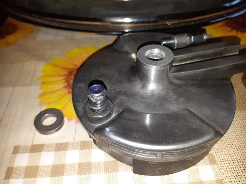

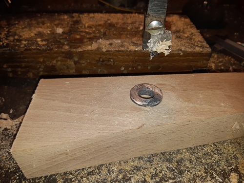

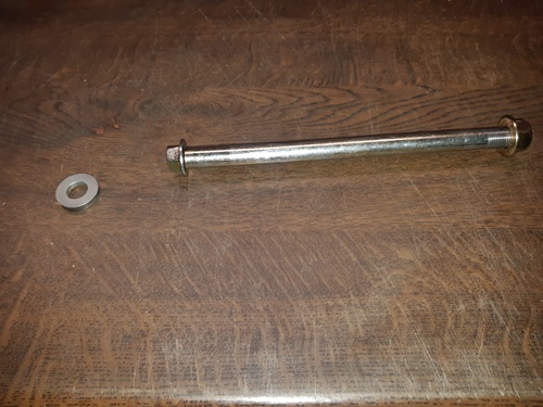

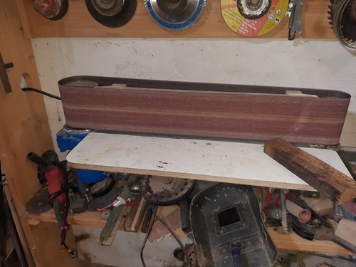

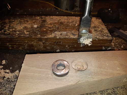

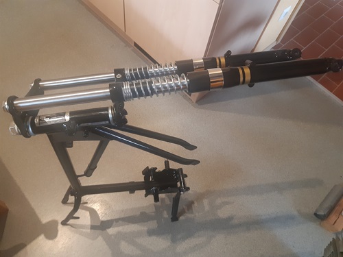

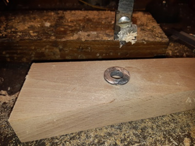

hier ist es gerade so ruhig, da stell ich mal wieder ein paar Bildchen von der kleinen Garelli ein. Die vordere Gabel war ja Kernschrott und ist durch eine Gabel einer Honda SS 50 ersetzt worden, die es als Nachbau neu für günstiges Geld im Land des Lächelns zu kaufen gibt :-). Die Faltenbälge sind von einer Yamaha FS 1, also passt das Zeug zumindest in die Zeit. Vorteil ist, ich musste nix originales zerstören, alles wieder zurückrüstbar. Den Haltenocken an der neuen Gabel musste ich etwas nacharbeiten, daß er in die Nut der Bremsankerplatte passt. Den Achsanguß der Ankerplatte musste ich allerdings kürzen. Den Abschnitt hab ich auf der anderen Seite gut als Distanzbuchse verwenden können. Die musste ca. 4,7 mm haben. Mit Schreinermethode angepasst :-).
Mit dem verstellbaren Bohrer ein knapp 5mm tiefes Loch in einen Klotz gebohrt:
20240829_184344.jpg [ 96.12 KiB | 4151-mal betrachtet ]
Das abgesägte Stück in das Loch eingelegt:
20240829_184358.jpg [ 96.57 KiB | 4151-mal betrachtet ]

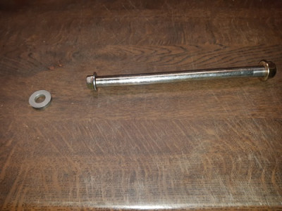

und an die alte Schleifmaschine gegangen und die Buchse mit dem Klotz bündig geschliffen. Eine neue Achse gekürzt und das 12x1,25 Gewinde etwas verlängert. So passt das Zeug. Die Buchse hatte dann zwischen 4,6 und 4,7, unerwartet genau, das nehme ich mal so hin :-)

hier die gekürzte Ankerplatte:
20240829_190116.jpg [ 85.52 KiB | 4151-mal betrachtet ]

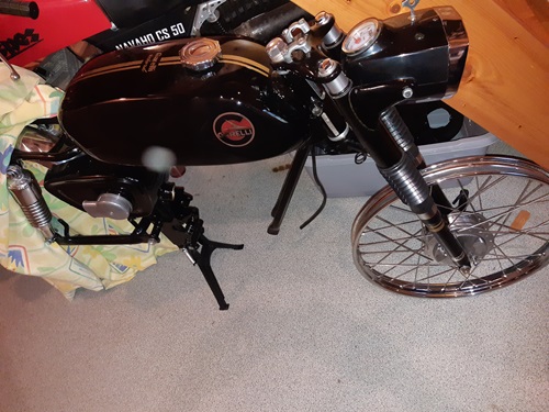

Und so sieht die Garelli gerade aus, noch viel Arbeit, aber es geht vorwärts:
20240829_190759.jpg [ 107.1 KiB | 4151-mal betrachtet ]
