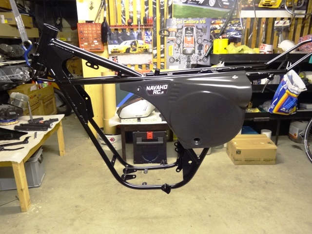

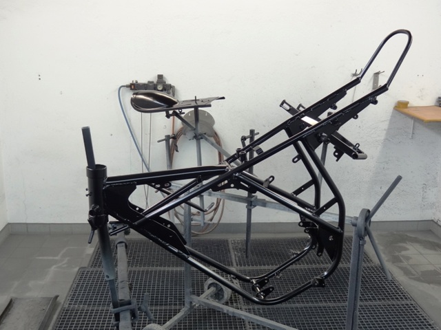

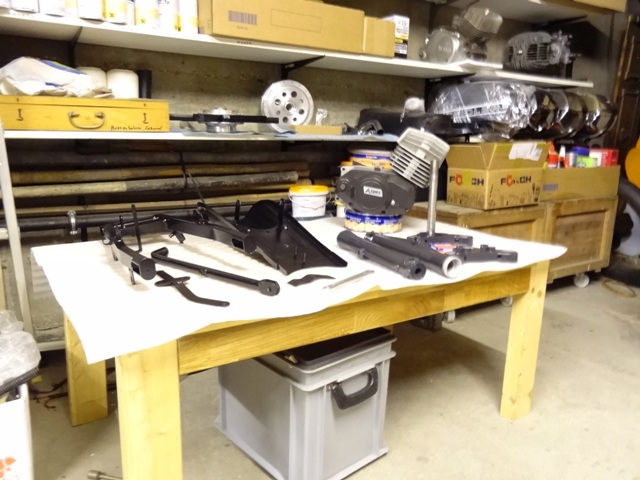

ALLES in "LACK u. GLANZ" (mehr oder weniger. Teile fast komplett, ab...zur Endmontage!
DSC05829.JPG [ 112.58 KiB | 9673-mal betrachtet ]
DSC05874.JPG [ 84.24 KiB | 9673-mal betrachtet ]
DSC05883.JPG [ 142.09 KiB | 9673-mal betrachtet ]
DSC05884.JPG [ 120.76 KiB | 9673-mal betrachtet ]
DSC05885.JPG [ 132.02 KiB | 9673-mal betrachtet ]
SAT 1 mit jörg Wontorra :
KALLE......bitte melde dich!

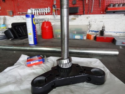

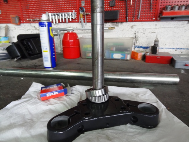

Schwinge und Gabelbrücke für neue Lager vorbereitet!
DSC05950.JPG [ 118.68 KiB | 9610-mal betrachtet ]
WD-40, Polierleine, ein 26,5er Rohr und Oberarme wie Robert...Dann klappt das!
DSC05949.JPG [ 117.11 KiB | 9610-mal betrachtet ]

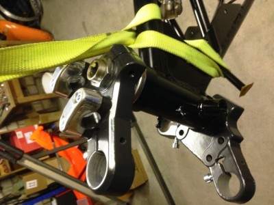

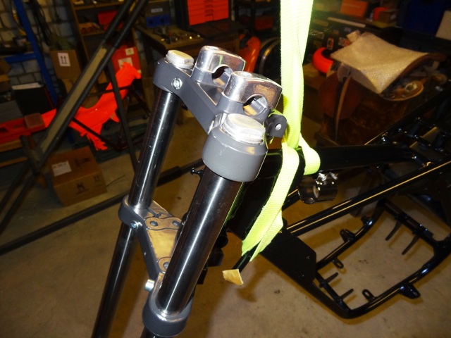

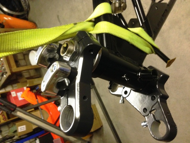

Gabel im rahmen.......................
Foto 1.JPG [ 108.19 KiB | 9573-mal betrachtet ]
Foto2.JPG [ 130.36 KiB | 9573-mal betrachtet ]
DSC05955.JPG [ 117.04 KiB | 9573-mal betrachtet ]
 Betreff des Beitrags: Re: Aspes Navaho RCR 50 Bj. 1979
BeitragVerfasst: 4. Feb 2014 13:55

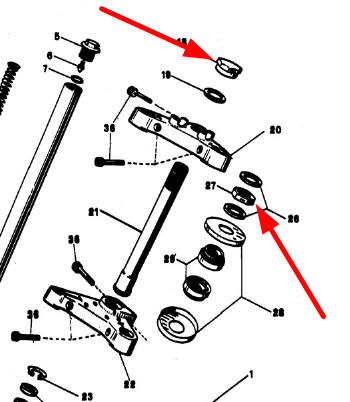

Oh Gott oh Gott, wenn man Kreidler Schrauber an was vernünftiges lässt :roll:
Die Mutter kommt unter die obere Gabelbrücke und ganz oben kommt quasi eine große Hutmutter.
Schau mal sooo ist es auch im Ersatzteil PDf zu finden.
Gabel.jpg [ 26.65 KiB | 9571-mal betrachtet ]
Nene wenn man den Hardy nicht immer kontrolliert :mrgreen:

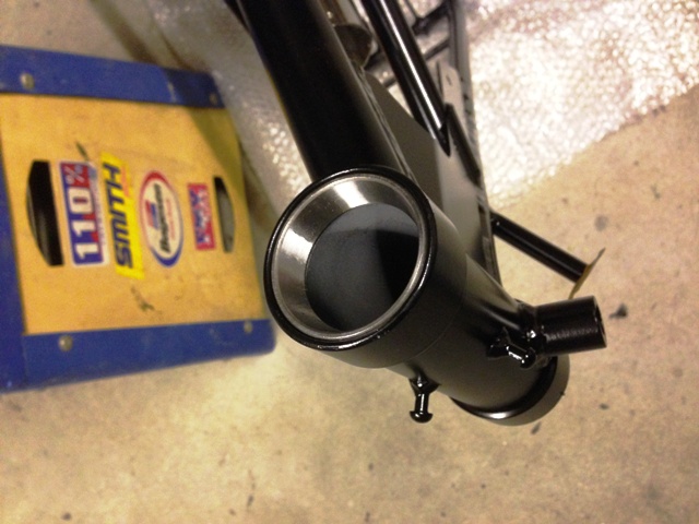

Wenn ich dir jetzt schreibe das ich es erst andersherum hatte!
Sah aber sch..... aus , die Mutter auf dem Blechteller. Und wenn man(n) das PDF nicht hat????
Was soll man(n) tun?Das hättest schon längst "rüberwachsen" lassen können.
Dann fehlt mir der untere "Blechteller" aber auch........nun ist das Lager schon drauf (zum Glück)
SHIFT
BeitragVerfasst: 4. Feb 2014 15:06
Na das PDF mit der Info hättest du aber auch selbst finden können
:gu Ersatzteilliste von Homepage
Der untere Teller schien bei den Italienern irgendwie nie die Werkshallen verlassen haben. Ich hab bisher noch keine Aspes gehabt, wo die drauf war, bei Aprilia oder Cimatti kenne ich das.
Und wenn man den Teller einbaut dann aber bitte mit umlaufendem Gummiring (fehlt in Zeichnung) und jede Menge Fett drin, sonst hast du eine Wasserauffangschale
Als sei so lieb und bau die Mutter unterhalb der der Gabelbrücke mit den U-Scheiben, denn nur so kannst du auch prima das Steuerkopflager einstellen. Dann die Gabelbrücke drauf und du wirst sehen da hast du dann auch nicht diesen Megaüberstand an Gewinde. OK oben fehlt dir dann wohl mit geschlossene Mutter (wie ne Hutmutter eben)

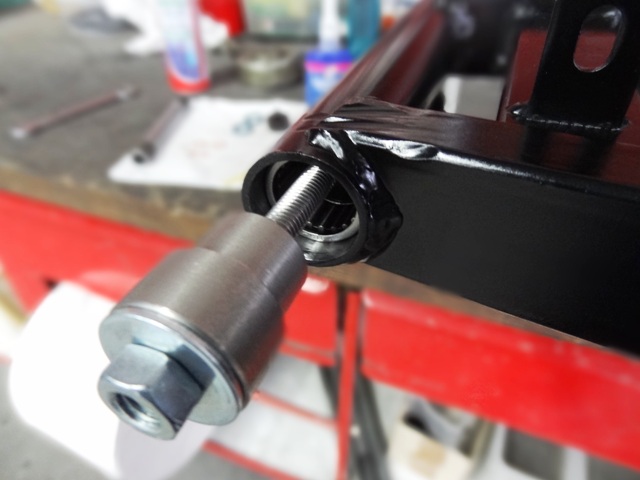

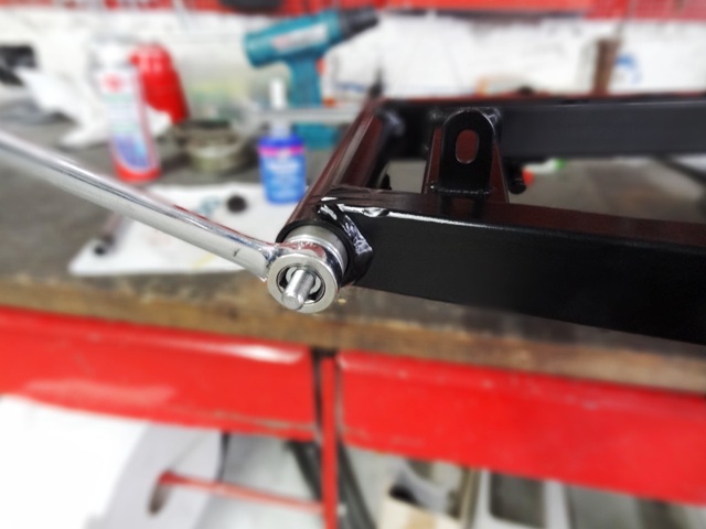

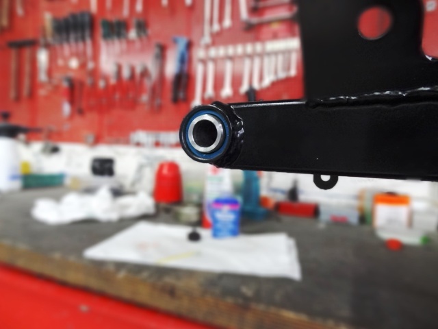

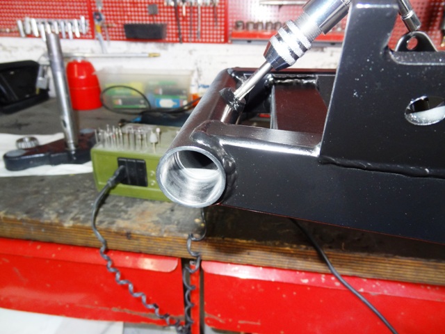

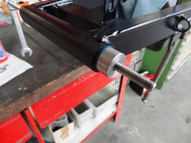

Mit Kalle´s genial angefertigten Werkzeug die Schwinge vorbereitet .
Lager und Simmeringe eingepresst.
KALLE du bist der B E S T E..., :dank für´s ausleihen!
DSC05961.JPG [ 79.7 KiB | 9528-mal betrachtet ]
DSC05962.JPG [ 82.04 KiB | 9528-mal betrachtet ]
DSC05963.JPG [ 105.57 KiB | 9528-mal betrachtet ]
DSC05966.JPG [ 79.67 KiB | 9528-mal betrachtet ]
Und deine neue Achse...... ::-
BeitragVerfasst: 7. Feb 2014 14:13
Gestern erst ausgeliehen und heute schon alles eingebaut damit ::-
Tja ist wohl kein Wetter draussen für große Schäden an KFZs, oder :lol:
So jetzt aber mal flott rein in den Rahmen, damit das Baby bald mal auf die eigenen Beine kommt.
