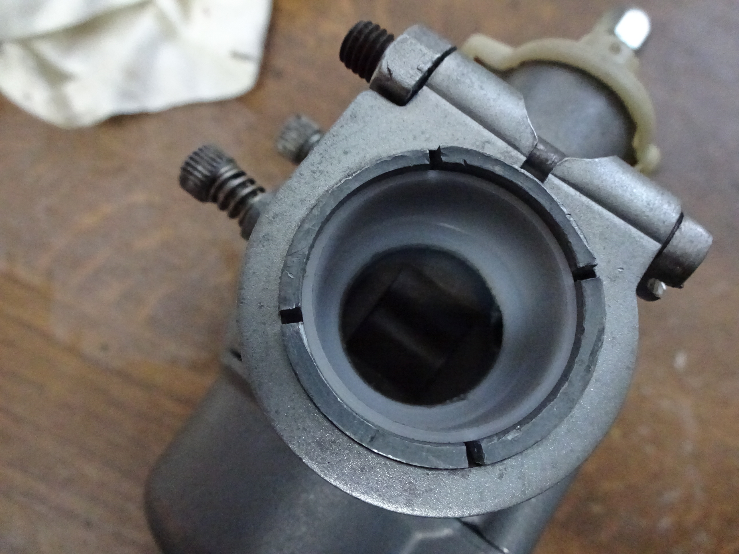

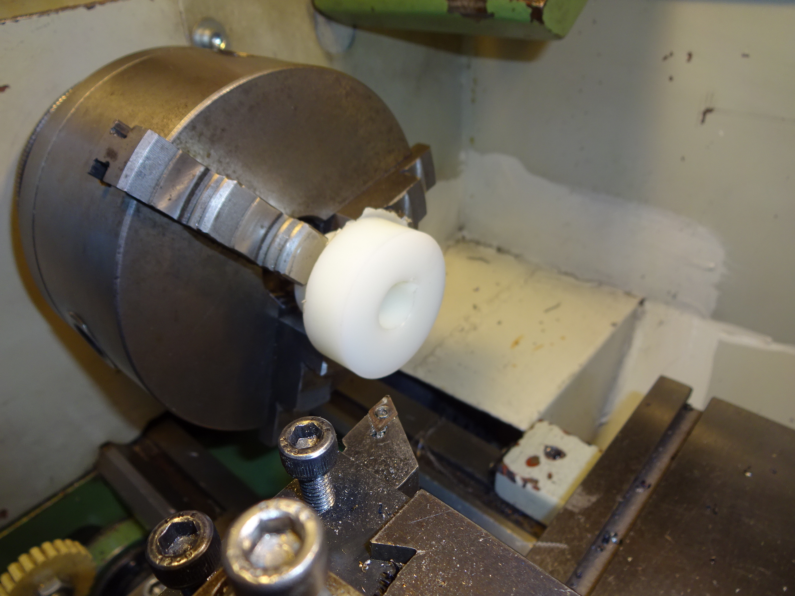

So heute nachmittag noch die Buchse für den Vergaser gemacht.
Erst mal etwas aus der Restekiste gefischt und eingespannt.
F3C027D5-617C-4E53-AE94-532A771755B9.jpeg [ 1.79 MiB | 9853-mal betrachtet ]
Mal den Aussendurchmesser fertig gedreht.
FB15F585-06B9-43D8-BDB5-578121C5BDAA.jpeg [ 2.24 MiB | 9853-mal betrachtet ]

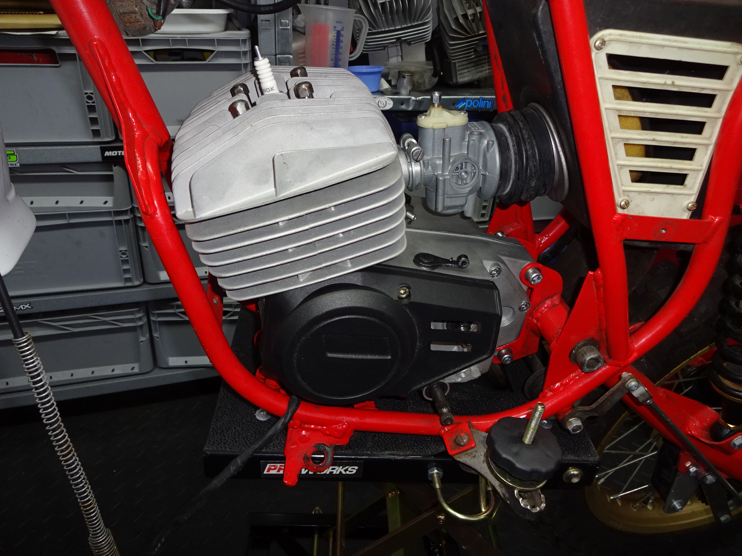

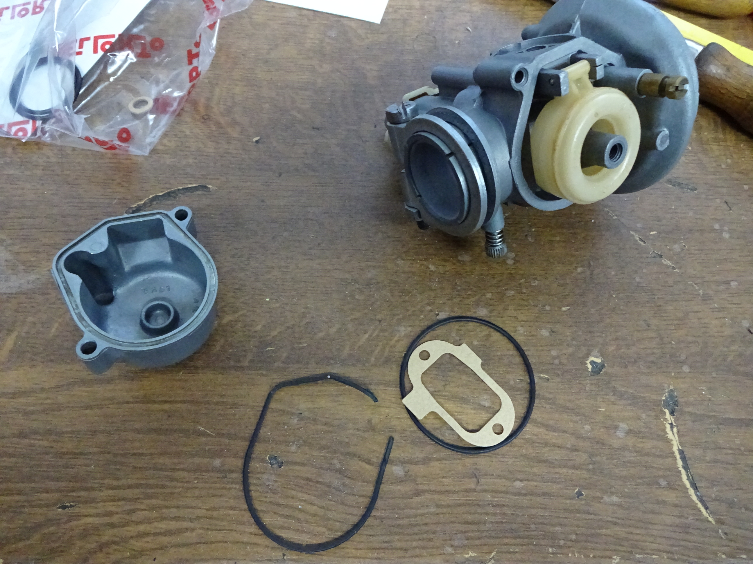

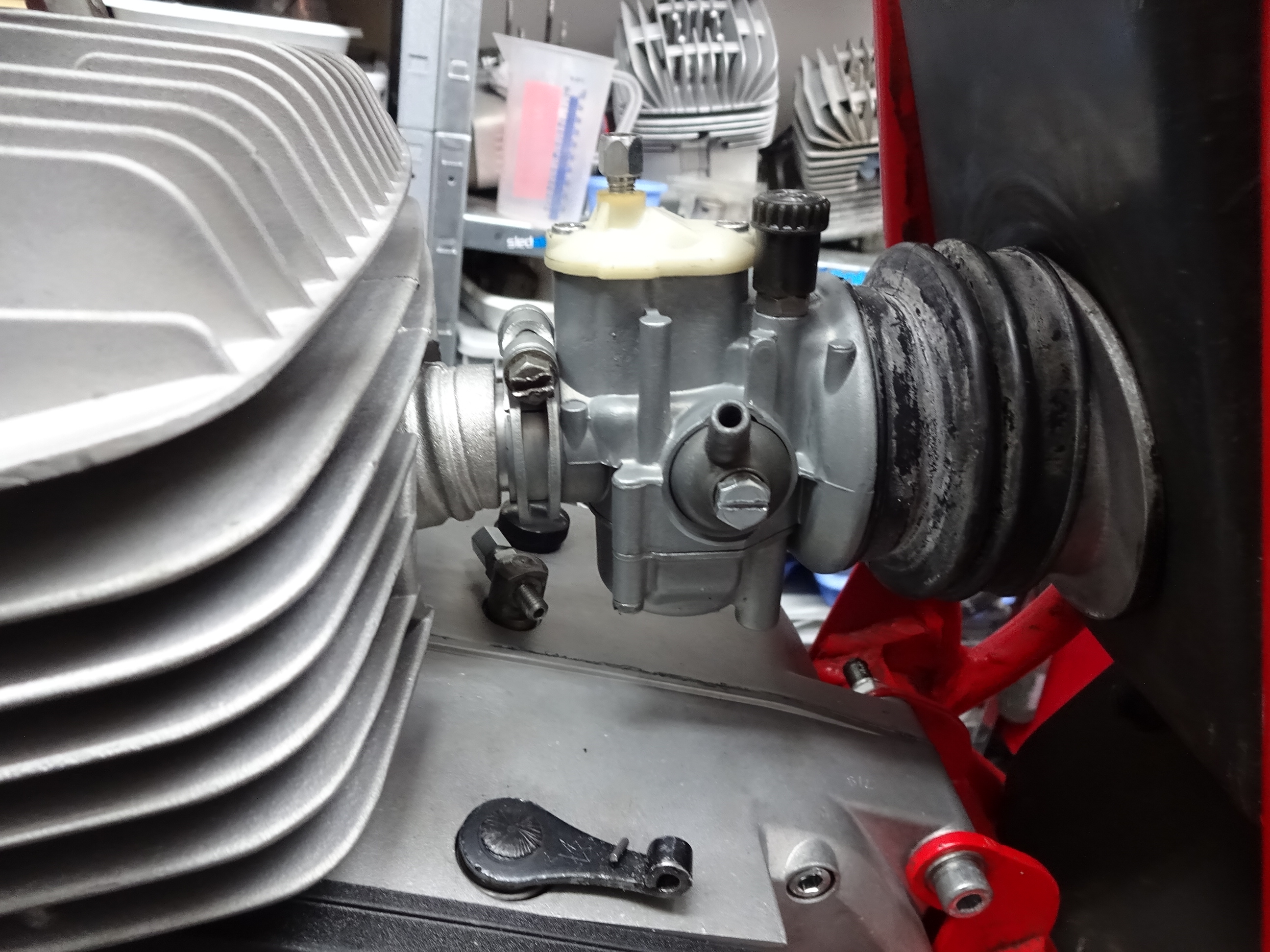

Dann den Innendurchmesser passend zum Ansaugstutzen fertig gestellt und den Vergaser mit neuen Dichtungen versorgt.
FDAE9000-7916-4C3D-826E-E0A8DF5B231B.jpeg [ 2.42 MiB | 9853-mal betrachtet ]
BAFE1AD4-0775-463E-9080-5AAF8F1F47D2.jpeg [ 1.96 MiB | 9853-mal betrachtet ]
Jetzt ist alles an Ort und Stelle. Das Weiße am Faltenbalg ist Talkum, hab nen Neuen aus der Kiste geholt
2219ECB0-B25F-4D14-87A1-D48AC6723947.jpeg [ 1.75 MiB | 9853-mal betrachtet ]
DC401B61-7487-4FB9-81ED-470A021E05B7.jpeg [ 2.27 MiB | 9846-mal betrachtet ]
Das ist der aktuelle Status, die Woche geht es weiter

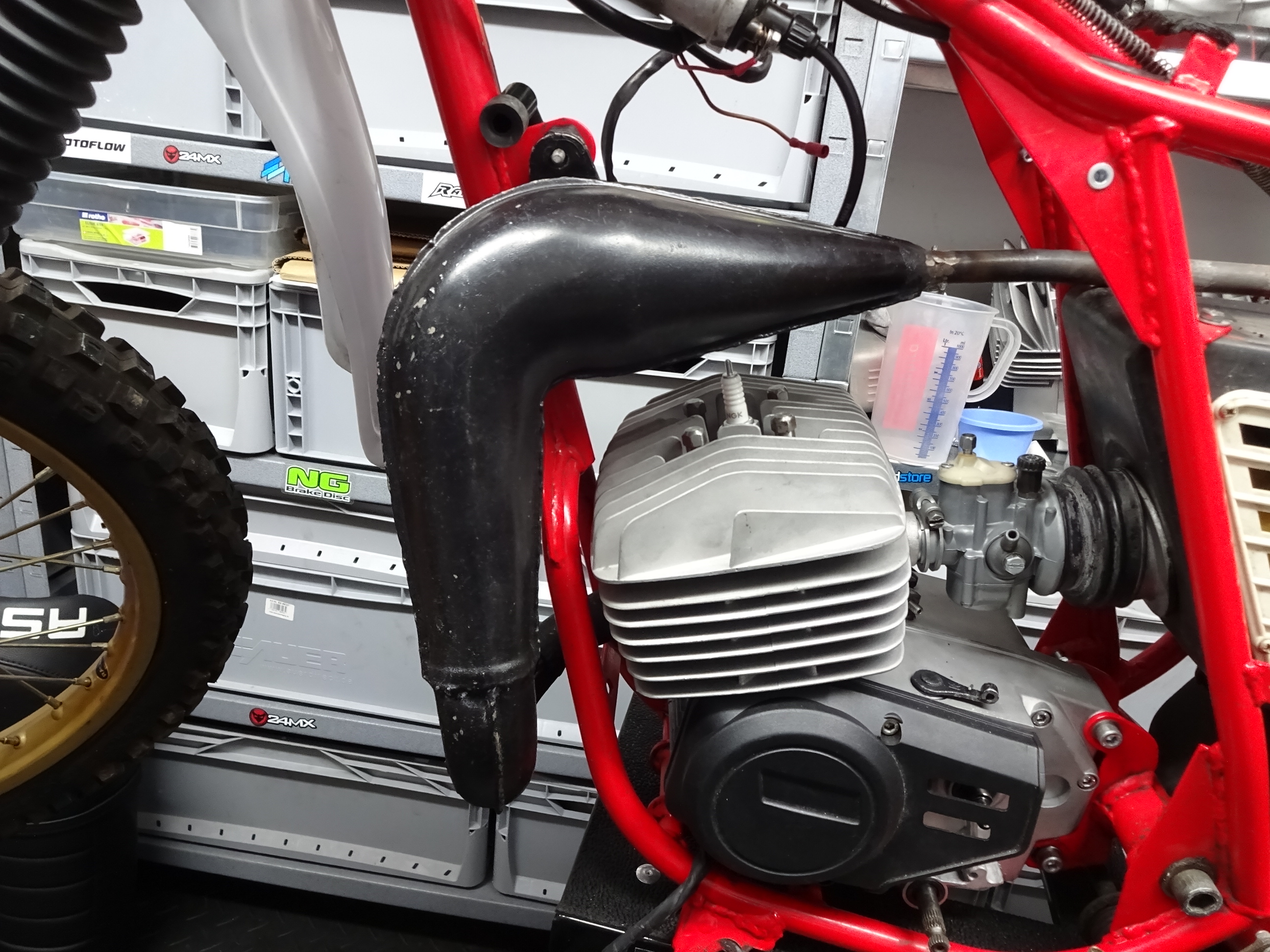

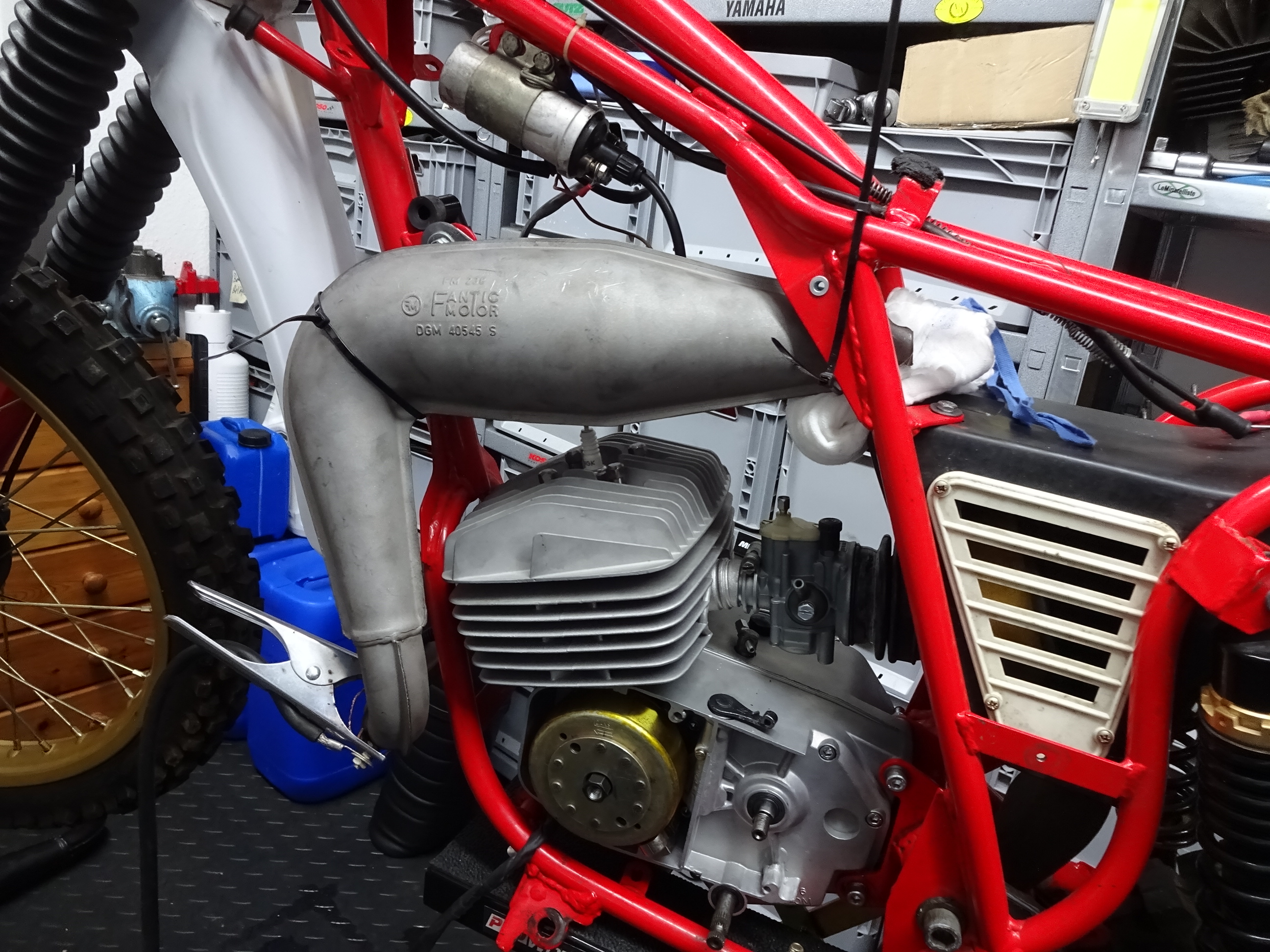

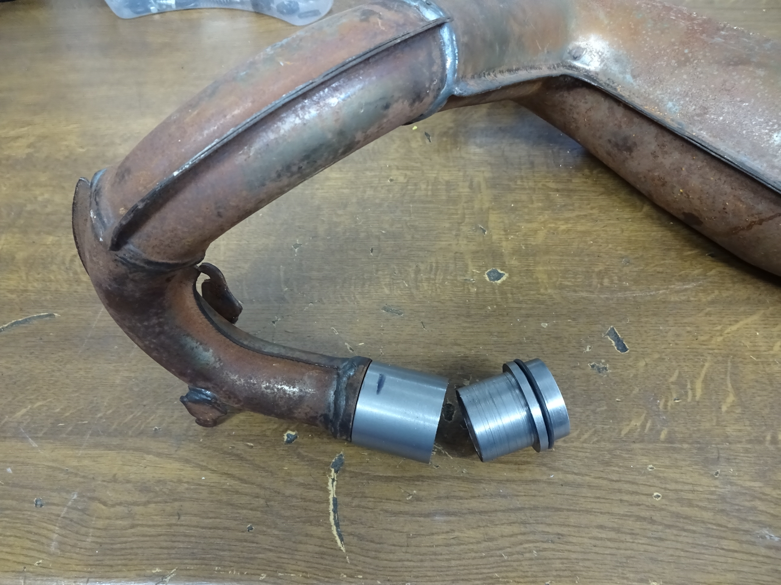

So heute noch ein wenig am Bastard gearbeitet. Hab es jetzt so überlegt und angefangen, das ich zum einen die Aspes-Leistungsbirne und auch dem Polini-Fantic-Krümmer nutzen kann.
Will sehen wie sich die doch extrem verschiedenen Krümmerformen auf das Leistungsverhalten auswirken.
Aspes Krümmer passt schon mal und Polini-Fantic Anschlußstück ist in der Mache
DE6E6225-E9EE-4773-8389-880EAFF89FD3.jpeg [ 2.03 MiB | 9811-mal betrachtet ]
FA28F1AE-FFB7-442E-BD02-2043F00AC4C6.jpeg [ 2.05 MiB | 9811-mal betrachtet ]

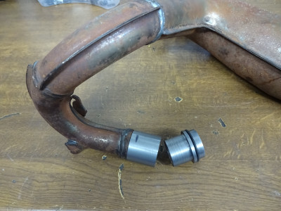

So heute mal den Adapter für den Polini/Fantic Krümmer fertig gedreht. Der muss jetzt erst mal angeschweisst werden.
77D28E9B-00FF-4805-B87E-C10EF1BF9A95.jpeg [ 1.91 MiB | 9764-mal betrachtet ]
5AEDCB90-FA95-43A0-BC01-019FA2CC307D.jpeg [ 1.36 MiB | 9764-mal betrachtet ]

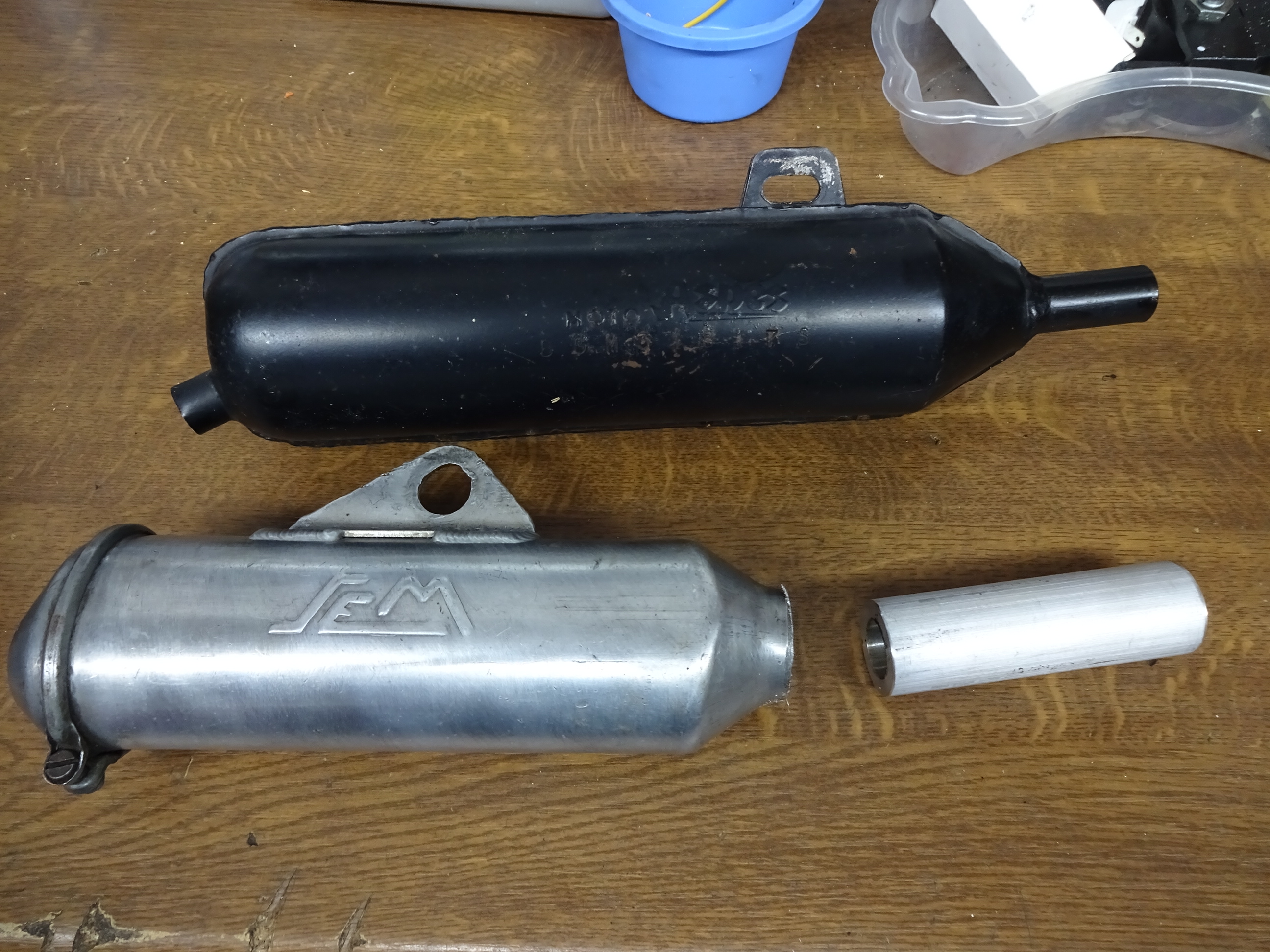

Dann überlegt, ich will neben dem originalen Aspes Reflektionsdämpfer noch nen kurzen SEM Resonanzdäpfer parat machen. Dazu hab ich schon mal ein passendes Anschlussteil gedreht.
08D84CD6-B60A-4CE3-AB5A-2A1D41842A9E.jpeg [ 1.88 MiB | 9764-mal betrachtet ]
Sobald der Fantic/Polini Krümmer fertig ist, passe ich den SEM an.

Der originale Polini Krümmer kommt an die Aprilia, da baue ich doch nen neuen Motor mit dem 6007er 44mm Hub Polini auf. Warte nur noch auf die Racingwelle, dann gehts da weiter.
Den originalen Polini Adapter konnte ich doch nicht nehmen, da ich den Auslass doch reparieren musste und somit ein neuer Adapter notwendig war.

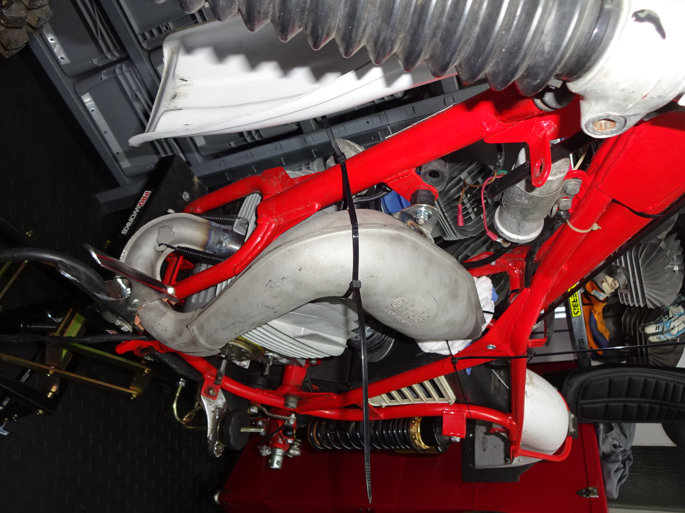

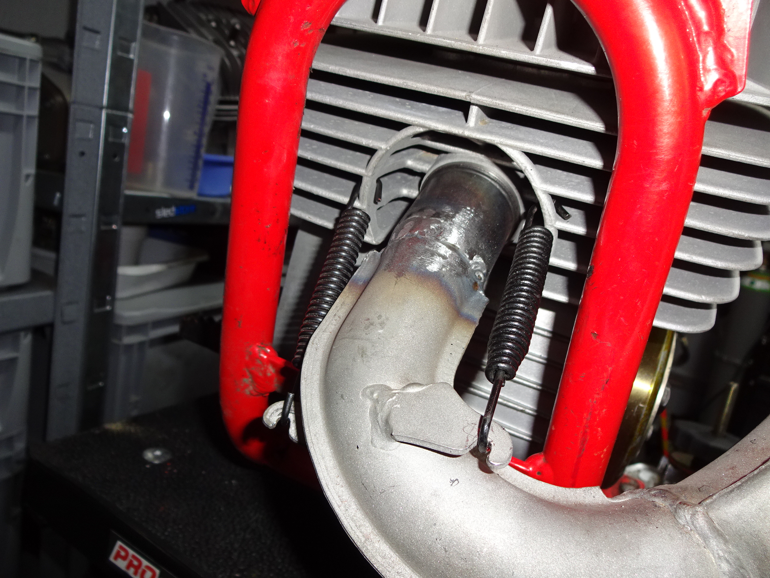

BeitragVerfasst: 1. Feb 2023 19:29

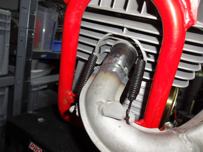

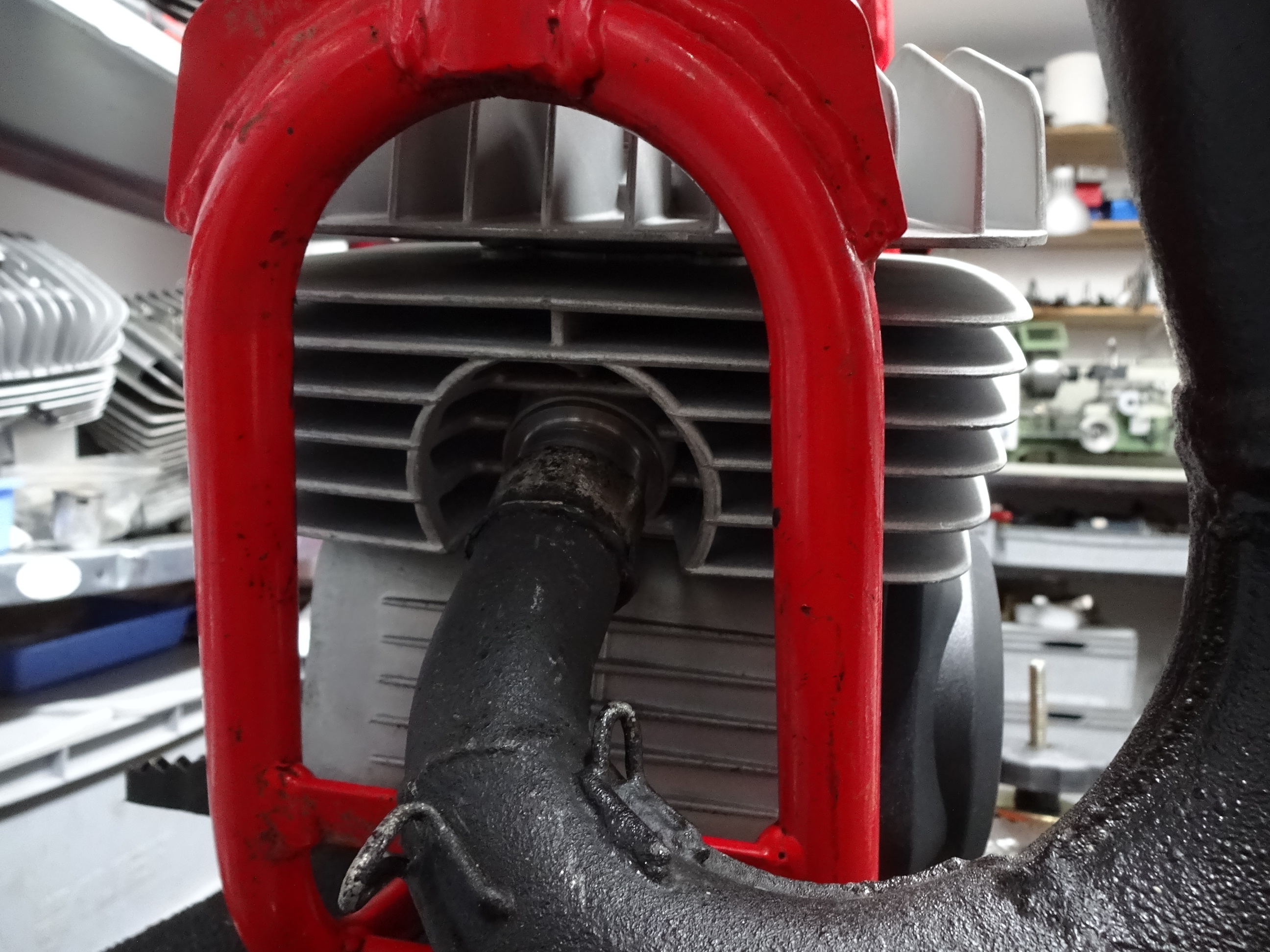

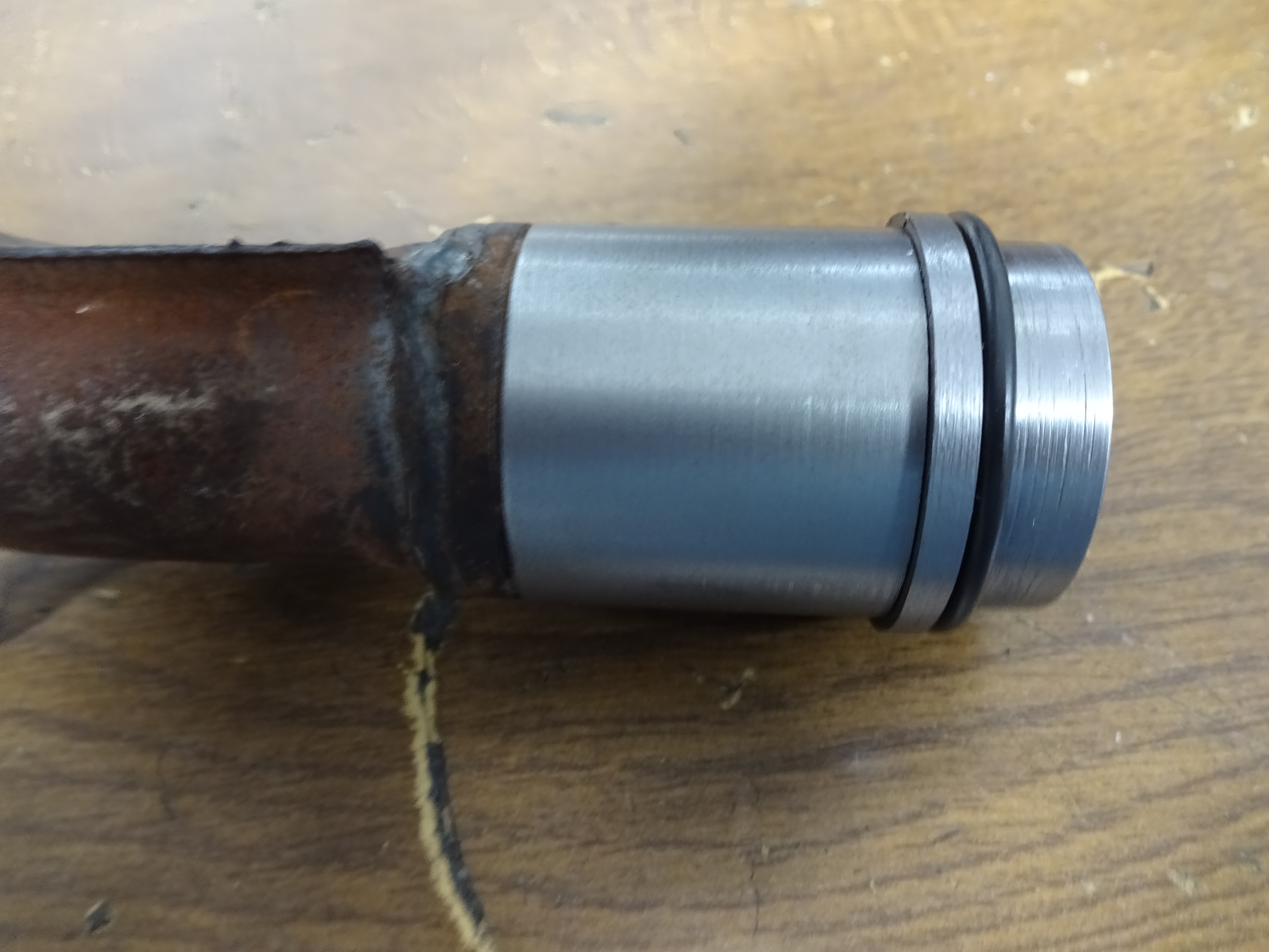

So nachdem ich den Fantic/Polini Krümmer in der alten Heimat mal durch die Sandstrahlkabine gejagt hatte ging es die Tage mal daran den Krümmer spannungsfrei anzupassen.
Dazu den Anschluss für den Adapter an den Krümmer geschweisst und alles mal mit Federn angebracht.
4CC2F9C6-FBBF-4E18-A0BD-547E19718C5D.jpeg [ 2.53 MiB | 9689-mal betrachtet ]

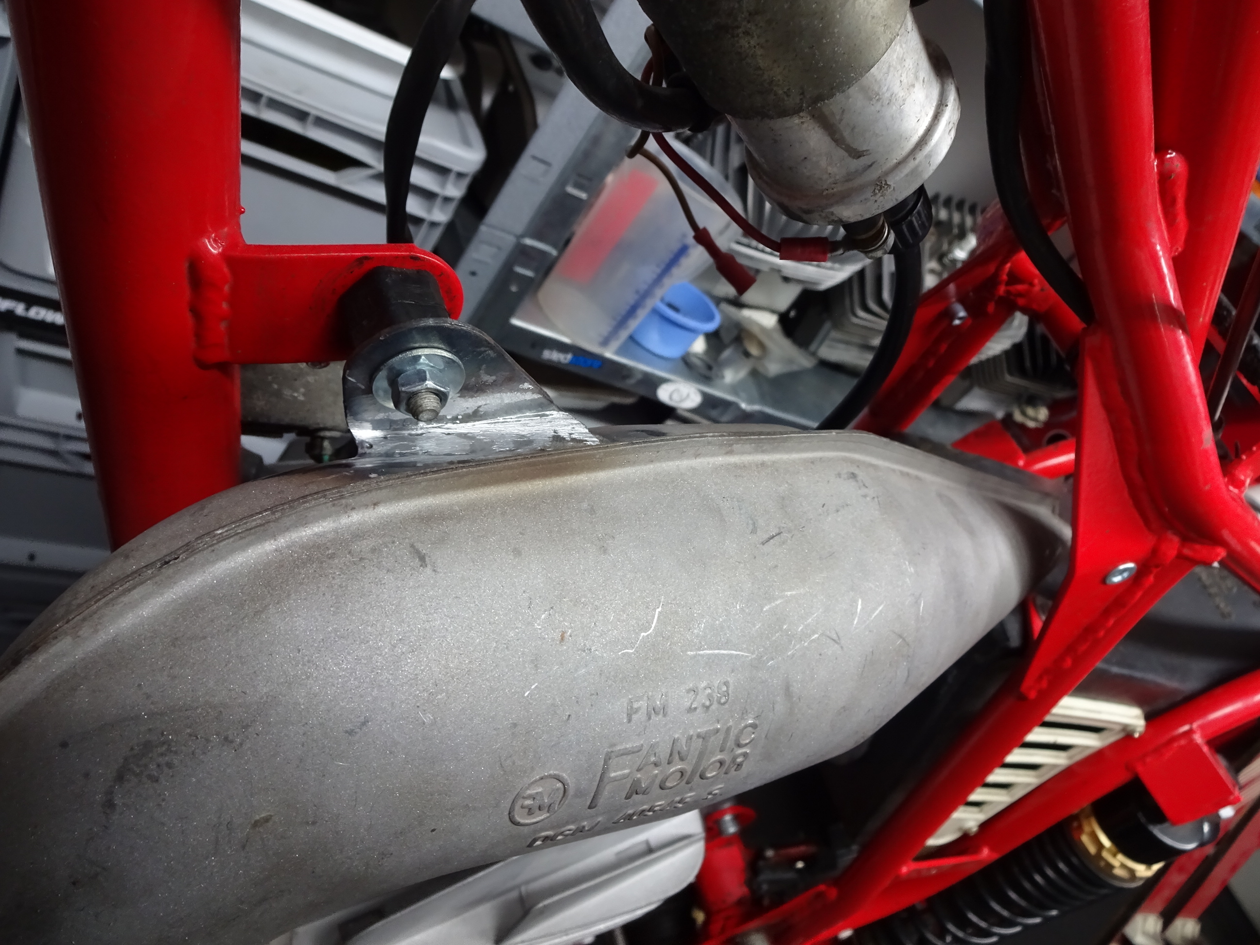

Jetzt mittels Kabelbinder den vorbereiteten Halter angeheftet
C4D3D157-42E6-405D-A476-6E17B88540DF.jpeg [ 2.28 MiB | 9689-mal betrachtet ]
74EEDF26-33D5-4CFC-AE69-30E4056C4824.jpeg [ 2.26 MiB | 9689-mal betrachtet ]
Nach dem mit WIG fertig geschweisst wurde sitzt das alles jetzt schön spannungsfrei.
0F280FAF-4B7B-4B98-A67C-CA89695A755E.jpeg [ 1.88 MiB | 9689-mal betrachtet ]
Als nächstes muss ich mir jetzt die Verbindung zum Endschalldämpfer passend machen. Wird aber erst zum Wochenende hin was werden.
