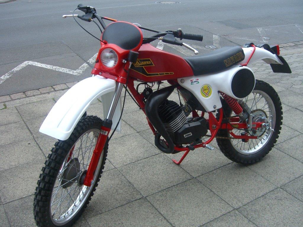

Hallo Rainer,
ja die Aspes hab ich von Stefan Werner gekauft für 2.300. War bei ebay inseriert. Er hat sie wirklich top restauriert, Rahmen etc. gepulvert, alle Achsen, Schrauben etc. neu verzinkt, alle Plastics neu und den Tank geschliffen, viele Anbauteile neu, Motor komplett überholt usw. Soweit ich das beurteilen kann, entspricht die so dem Originalzustand. Das war ein fairer Preis, bei meiner Fantic Trial bin ich mit Kaufpreis und Restaurierung fast bei derselben Summe gelandet und die hat nicht so viele Neuteile bekommen.
Die kurze Sitzbank finde ich persönlich viel schöner als die lange, ich werde aber einen härteren Schaumstoff nehmen, sonst zerknittert der Bezug auch irgendwann (ein Freund von mir ist der Sitzbank Guru hier im Norden).
Das einzige was ich gemacht hatte ist den Vergaser gewechselt (ein 14/9 bei ebay günstig geschossen) und habe den bei einem Bekannten (Geschäftsführer in einem Motorenfachbetrieb) schön säuberlich auf 14 aufbohren lassen und größer bedüst (früher haben wir das zuhause im Keller im Bohrständer gemacht immer darauf aufpassend, dass der Düsenstock nicht mit angebohrt wird ;-). Hatte alternativ den 19er drauf, aber mir gefällt es so besser, läuft wirklich sehr gut.
Und das Vorderrad hatte gehüppelt, Stollen waren etwas ungleichmäßig abgefahren, was wohl auch damit zusammenhängt, dass die Bremse etwas stottert. Hab einen neuen TKC 80 aufgezogen und das Rad gewuchtet, das läuft jetzt einwandfrei.
Nur die Bremsbeläge will ich mal tauschen in der Hoffnung, dass das Pulsieren weggeht, kann mir einer sagen wo ich die am besten bekomme bzw. welche das sind?

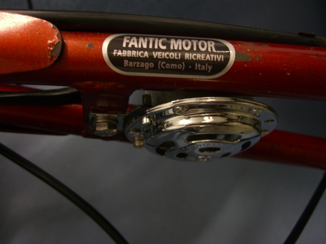

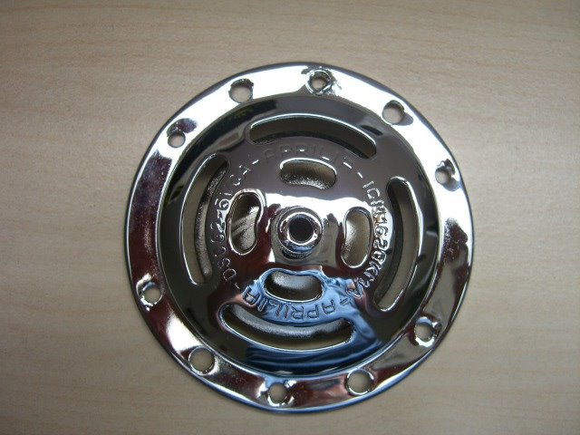

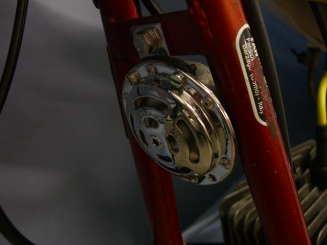

nun noch das i-tüpfelchen der Restaurierung, den Hupendeckel verchromen lassen, mein Spezi hat wieder Top-Arbeit abgeliefert, auch die Schriftzüge (Aprilia) sind gut lesbar. Jetzt nur noch mit dem Rest zusammennieten und anbauen ... und hoffen, dass sie immer noch funktioniert, ist ja eine Wechselstromschnarre :)
Hupe.jpg [ 61.29 KiB | 12754-mal betrachtet ]
 Betreff des Beitrags: Re: Optimierung Fantic Chopper

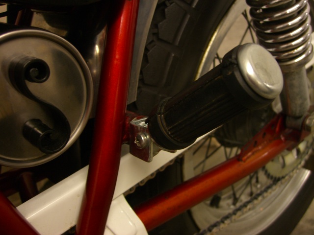

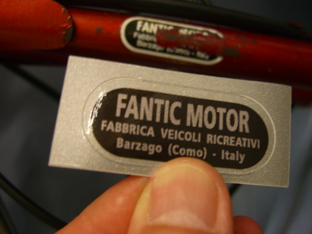

BeitragVerfasst: 4. Jun 2017 19:24
Beiträge: 833
so die Hupe sauber vernietet und angebaut.
Dann habe ich noch die Soziusfußrasten zerlegt und verzinken lassen.
Und ich habe bei ebay einen passenden Aufkleber für den Rahmen gefunden, der wurde jetzt nach 43 Jahren ausgetauscht.
Der letzte Feinschliff :D
CIMG1551.JPG [ 114.44 KiB | 12338-mal betrachtet ]
CIMG1550.JPG [ 104.43 KiB | 12338-mal betrachtet ]
CIMG1549.JPG [ 104.91 KiB | 12338-mal betrachtet ]
CIMG1548.JPG [ 108.14 KiB | 12338-mal betrachtet ]
