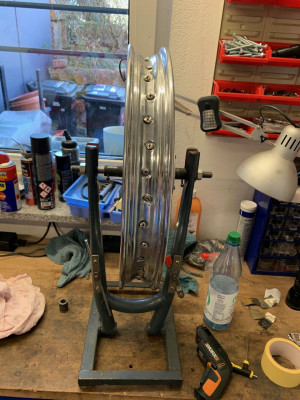

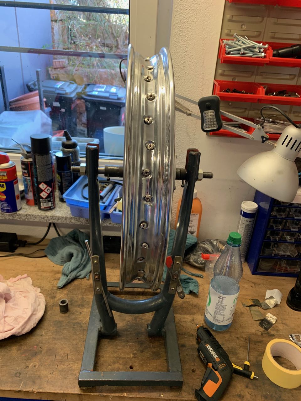

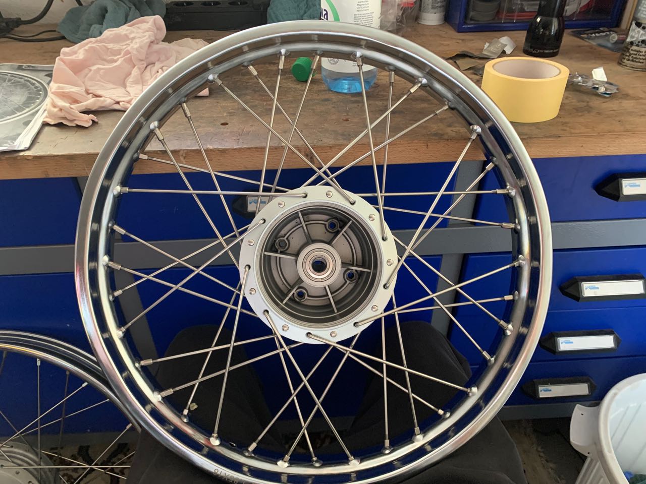

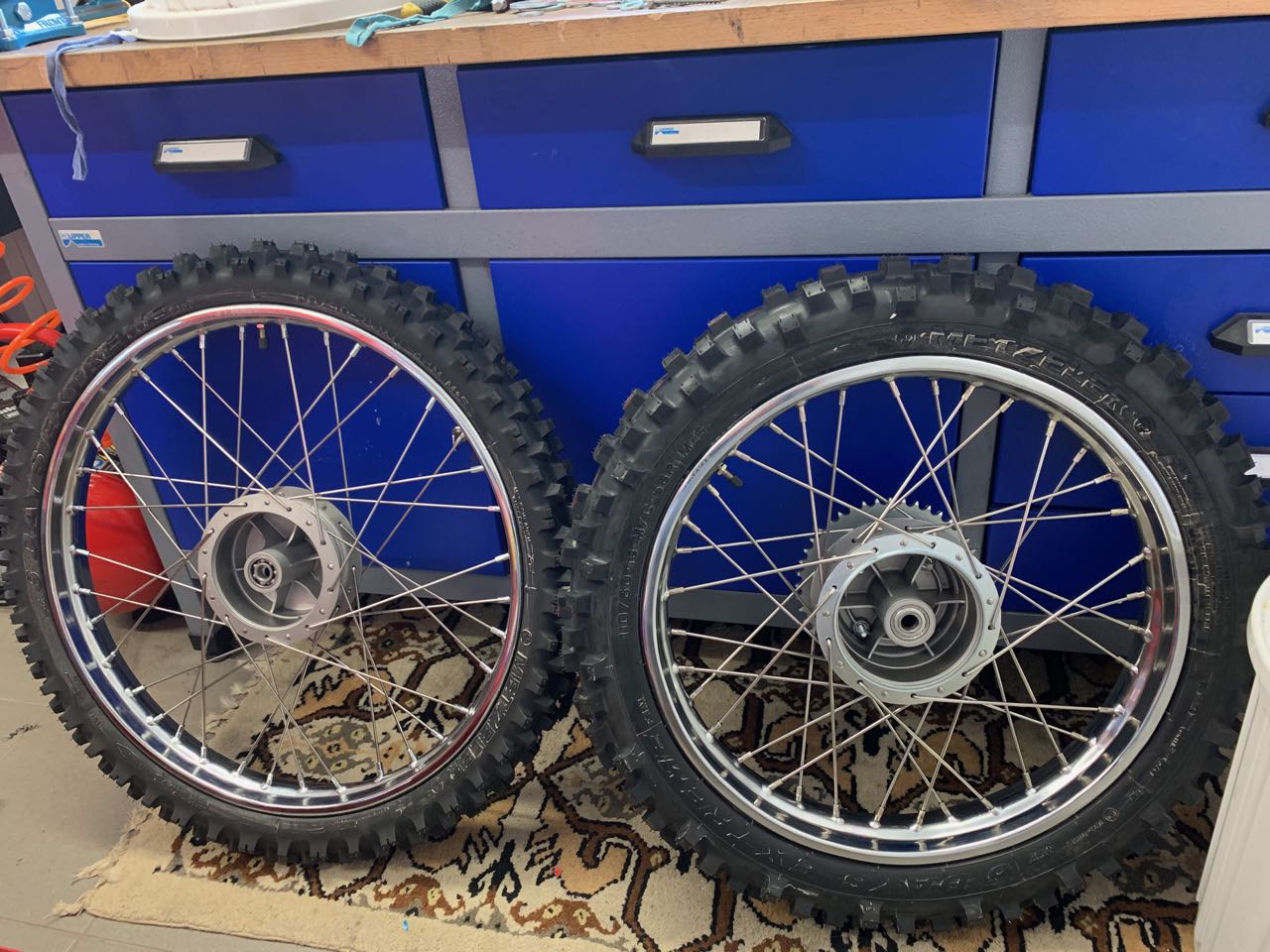

Nach der Speichenpleite dann in der darauffolgenden Woche wieder zu SWC hin, mit Speichen, Nabe UND den beiden Nabenringen. Das Mädel war auch da, hat dann alles begutachtet, auch festgestellt, dass die Speichen nicht passen, ursächlich hierfür die nun vorhandenen Nabenringe. Sie hat dann nachgefragt, ob ich diese denn auch seinerzeit dabei gehabt hätte, musste ich verneinen, habe mich dann auf die damals vorgelegten Speichenmuster bezogen. Das Mädel teilte mir dann mit, dass sie nicht die Muster als Vorlage genutzt hatte, sondern die Speichen der zur Verfügung gestellten Nabe OHNE Nabenringe angepasst hatte.
OK, beidseitiges Missverständnis, ich habe dann komplett neue, nun passende Speichen bekommen, auch die fehlenden Nippel erhalten. Obwohl ich angeboten hatte, die neuen Speichen natürlich zu bezahlen, wurde dies kategorisch abgelehnt!!! Fand ich schon sehr nett!!!

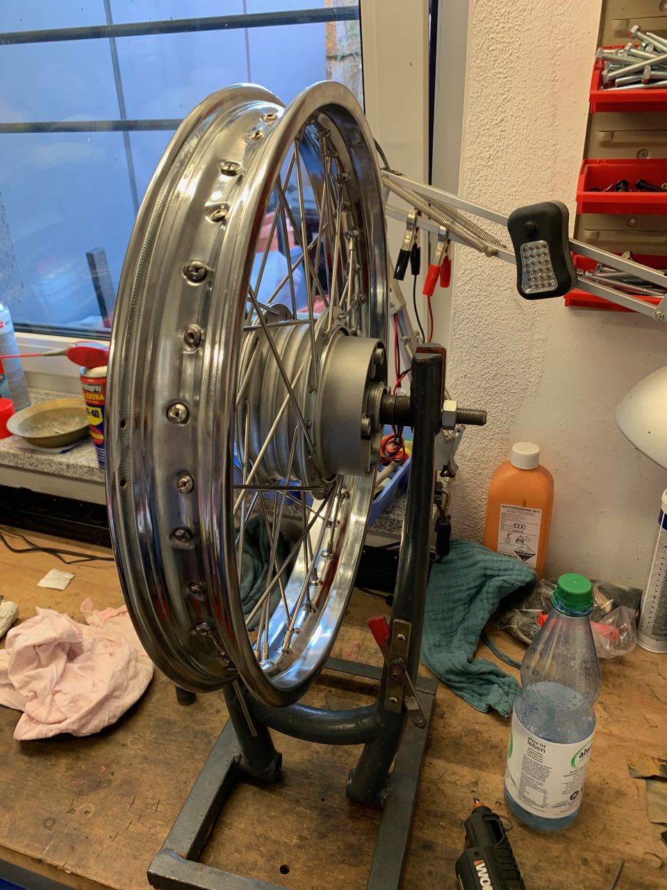

Endlich nun passende Speichen mit korrekter Anzahl der Nippel, also dann mal schnell nach Hause und mal eben Einspeichen. Habe an dem Abend dann vielleicht 4 Speichen eingespannt, war der totale Scheiß, alle wieder entfernt, nichts, absolut nichts auf die Reihe bekommen....
Um es abzukürzen, insgesamt vier Anläufe gebraucht, bis ich die Speichen drin hatte, begleitet von wildesten Flüchen und puren Zerstörungswünschen sämtlicher Gegenstände in meiner Werkstatt. Ist aber natürlich alles ganz geblieben, die Aktion hat mich aber echt Nerven gekostet, vielleicht doch nicht so gut beim Workshop aufgepasst.
Dass Korrigieren des Höhenschlags und das Zentrieren ging dann besser als gedacht, vielleicht weil es eine 18 Zoll Felge war. Man wird schon etwas manisch dabei, weil man immer wieder versucht, den einen oder anderen Millimeter zu verbessern.
Letztendlich habe ich am Schluß eine korrekt eingespeichte und rund laufende Felge gehabt.
Beide Felgen waren nun endlich fertig, Metzeler Six Days mit Schläuchen bestellt, die Reifen sind zwar etwas overstyled, aber der Reifen gefällt mir optisch besser als der Conti , zumal auf der Cimatti früher richtig grobstollige Pirelli`s verbaut waren, die es heute leider nicht mehr gibt.
Zusammenfassend war das Einspeichen und Zentrieren eine richtig geile Sache, wieder viel dazugelernt und vor allem auch (fast) selber gemacht!! Auch vom Finanziellen her deutlich günstiger, als die Felgen bei SWC abzugeben und diese dort komplett machen zu lassen.
Dateikommentar: endlich sind alle Speichen drin

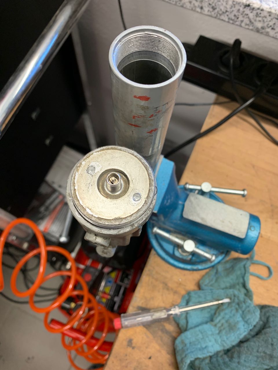

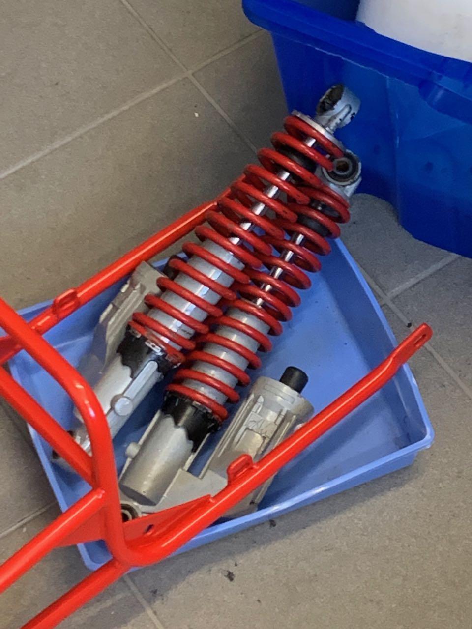

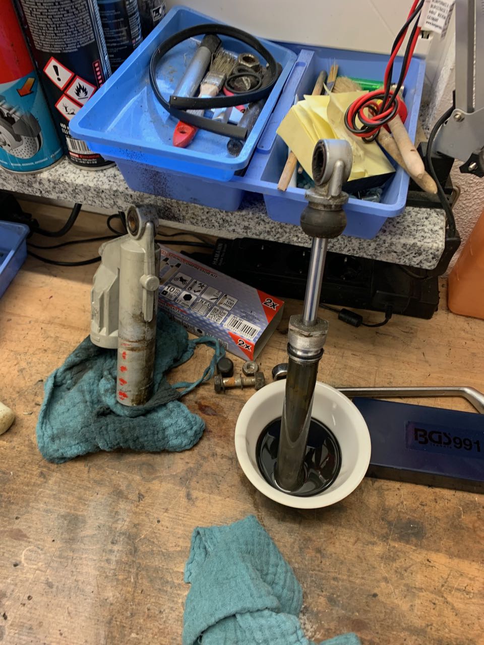

Ebenfalls völliges Neuland war das Kapitel Stoßdämpfer.

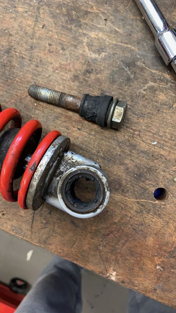

Die Cimatti hat Marzocchi Strada`verbaut, waren völlig versifft und undicht. Bei der Demontage waren die Schrauben mit der inneren Hülse der Silentbuchse völlig verbacken, eine Schraube war so fest, dass das Gummi beim Ausbau herausgerissen war.

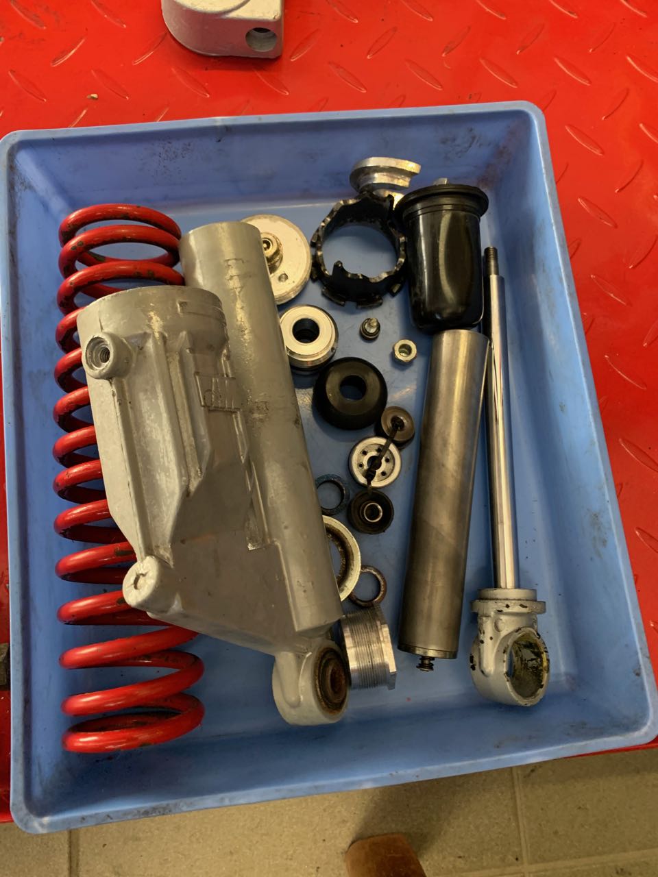

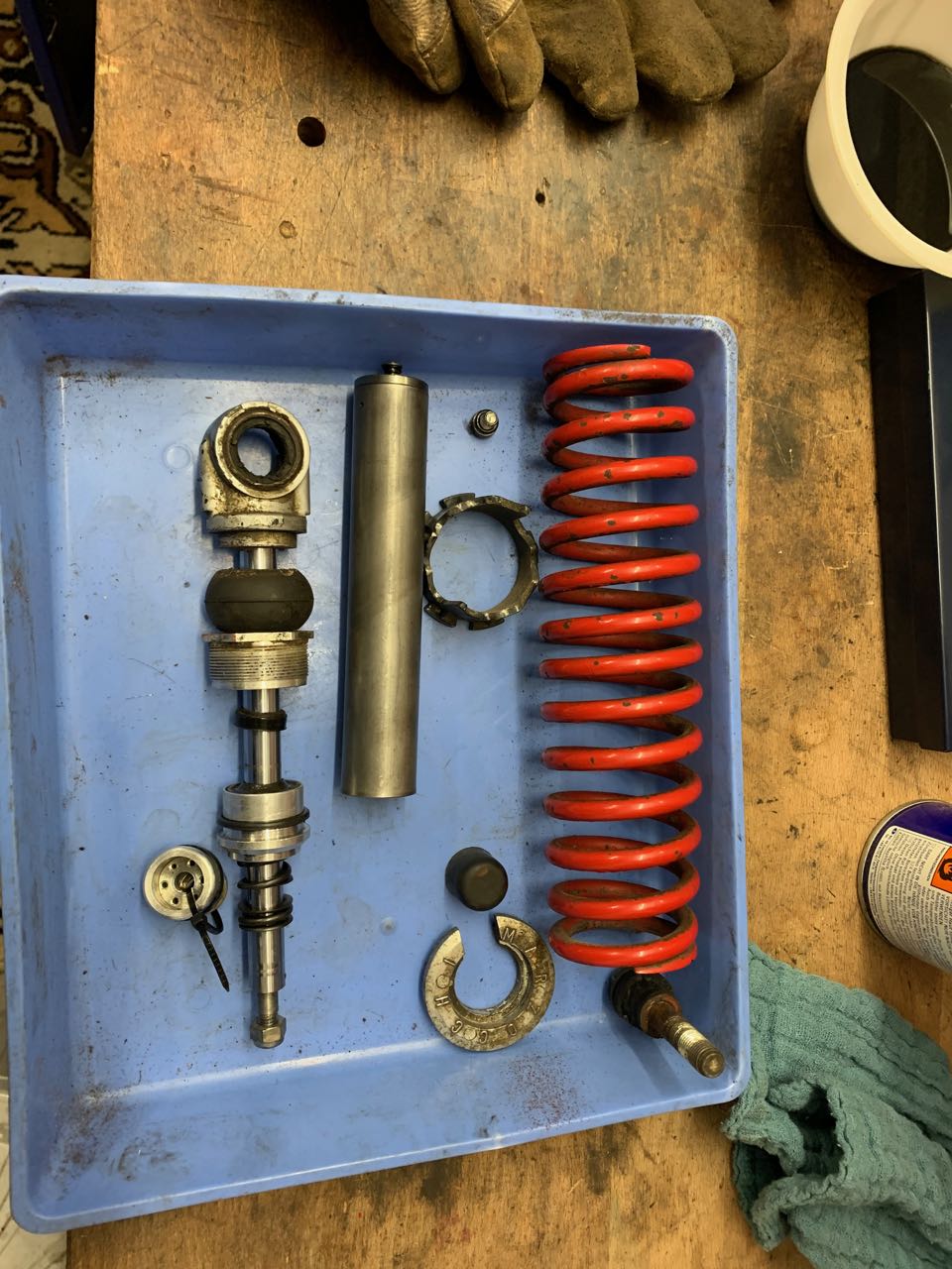

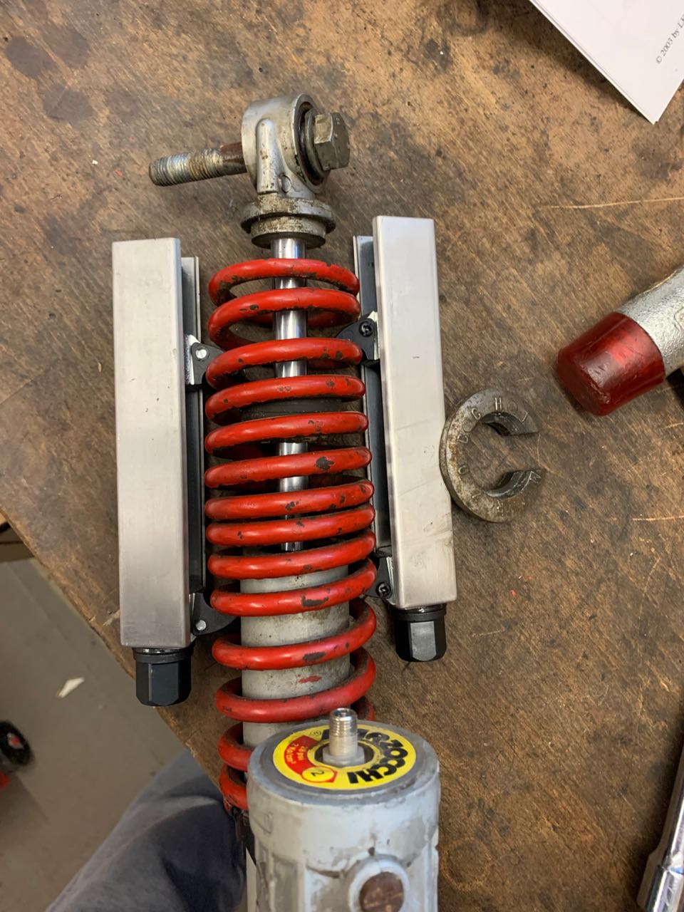

Da ich vorher noch nie Stoßdämper zerlegt hatte, habe ich dann das Manuale zu Rate gezogen. Hier fing es schon an, wie bekomme ich ohne Federspanner die Federn runter, wie geht der Deckel mit den beiden Löchern vom Ausgleichsbehälter ab? Die Löcher hatte ich erst entdeckt, nachdem ich den Aufkleber entfernt hatte. Google sei Dank, habe ich dann herausgefunden, dass der Spezialschlüssel für den Deckel Stirnlochschlüssel heißt, so ein Teil und zusätzlich einen Federspanner bestellt.
Nach Erhalt der beiden „Spezialwerkzeuge“ dann mit dem Zerlegen angefangen, ging wider erwarten ganz gut. Natürlich beim Zerlegen der Innereien geflucht, jeden Zerlegungsschritt akribisch fotografiert, damit ich es auch irgendwann auch wieder zusammenbekomme. Das Restöl hat gestunken wie die Sau.
Nachdem beide Dämpfer dann zerlegt waren, die entsprechenden, für mich defekten Teile dann ja bei Suspensionzana bestellt.
Bezüglich der Optik habe ich natürlich überlegt, die Gehäuse und die Federn lackieren zu lassen, Frank hatte ja fast zeitgleich ein Foto seiner lackierten Dämpfer ins Forum gestellt, echt super aussehend, habe mich aber dagegen entschieden, da ich beim Zusammenbau der Dämpfer sicherlich schon alleine mit dem Federspanner Macken gemacht hätte, außerdem wusste ich nicht, ob meine Überholung der Dämpfer erfolgreich sein würde und ich dann Euro`s unnötig versenkt hätte. Also alles lediglich im Ultraschallbad gesäubert und es „Patina“ genannt.
Nach Erhalt der neuen Teile dann alles ausgetauscht, erneuert und wieder zusammengebaut. Lehrgeld beim Öleinfüllen und Hineinschieben der Kolbenkomponenten zahlen müssen, ein Glück nur beim ersten Stoßdämpfer. Hätte mal besser dem Dirk zuhören sollen, ich hatte ihn kurz vorher noch schnell angerufen, um ihn um Rat zu fragen...
Am Ende dann noch mit einer speziellen Pumpe Luft eingebracht (2bar).
Dämpfer dann mit den Aufklebern bestückt, sind weiterhin patinamäßig gut aussehend, sind dicht und funktionieren.

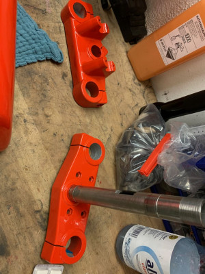

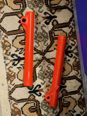

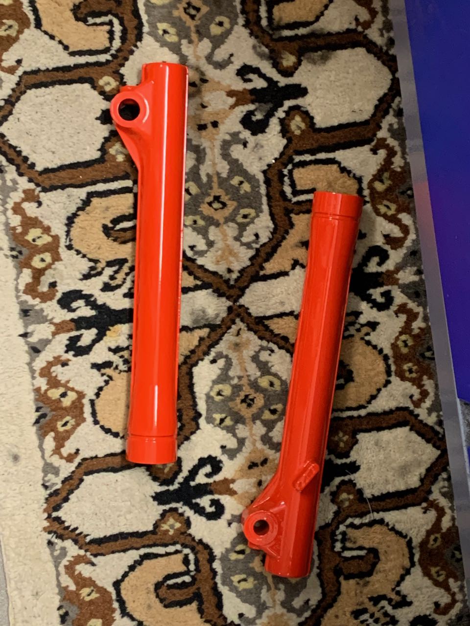

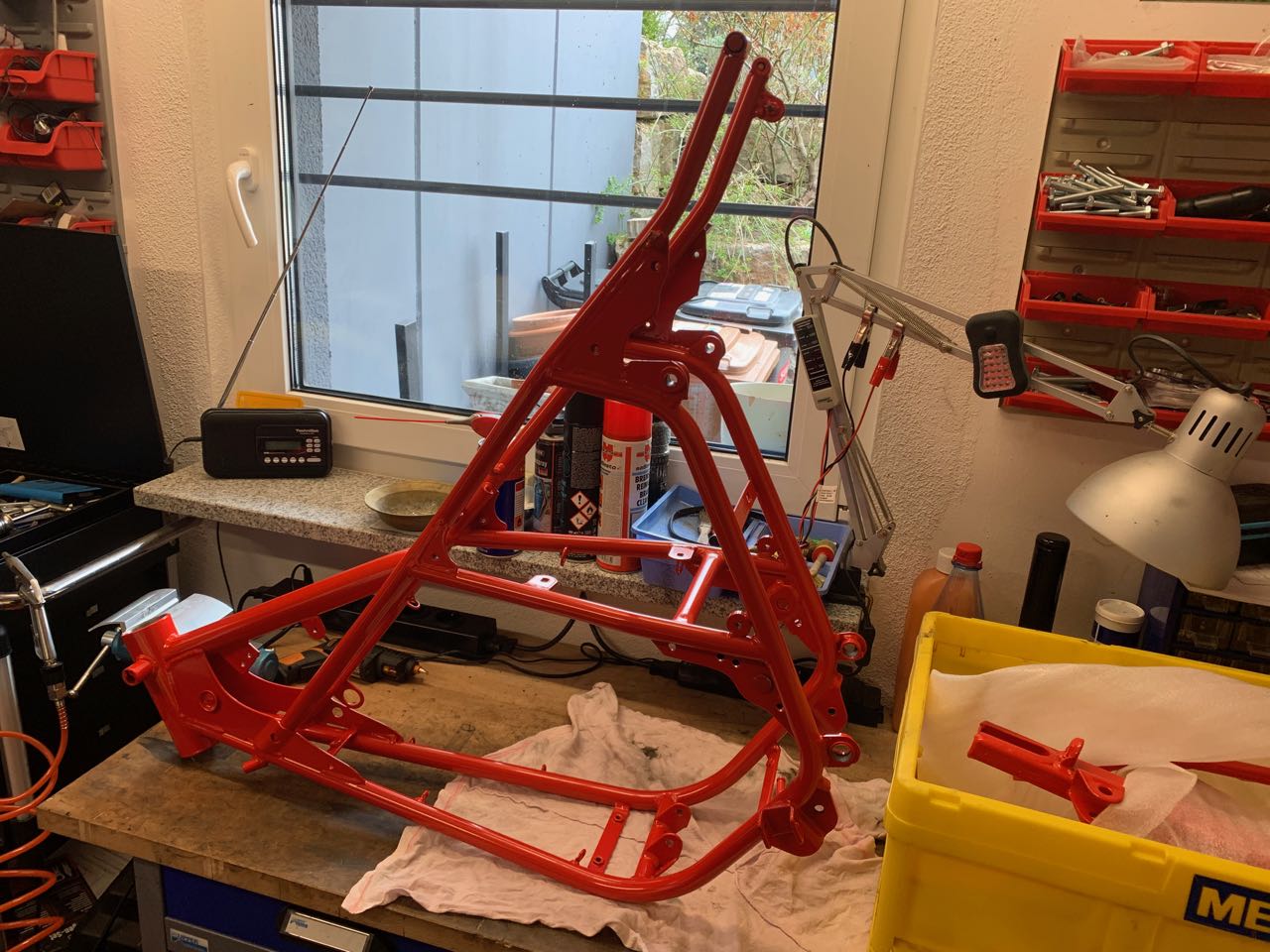

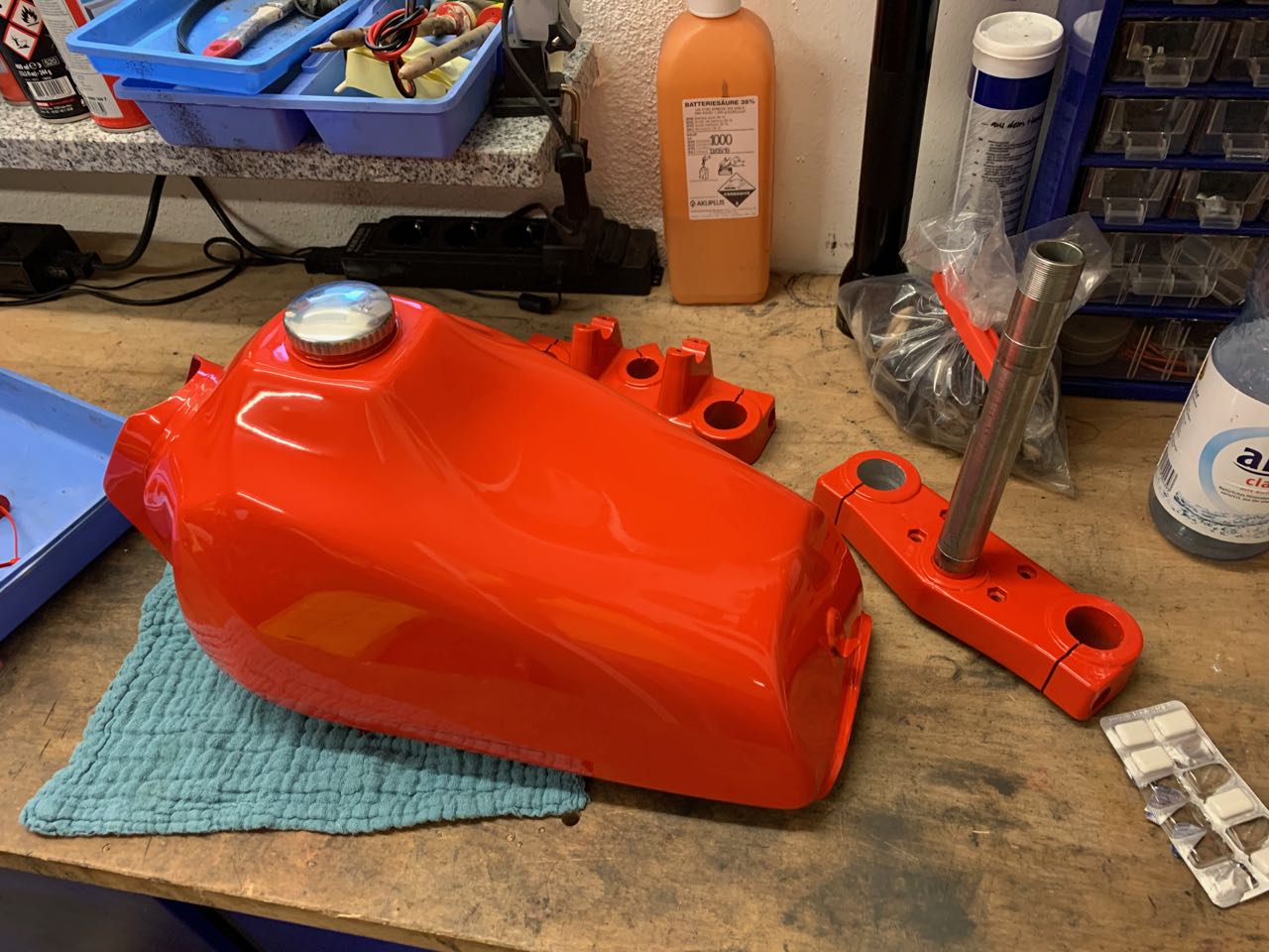

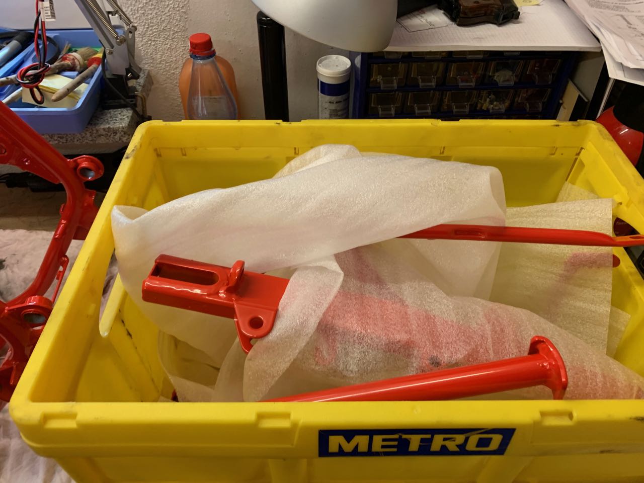

Parallel zu Felgen und Stoßdämpfern waren ja die Metallteile bei meinem Strahler und Pulverer. Die Naben hat er ja ziemlich zügig bearbeitet, der Rest zog sich aber diesmal wie Gummi. Normalerweise lasse ich ja alles pulvern, da die Cimatti ja einen Stahltank hat, musste dieser lackiert werden. Diesmal sollten dann auch die Gabelbrücke und die Tauchrohre lackiert werden. Alles im Farbton RAL 3020.

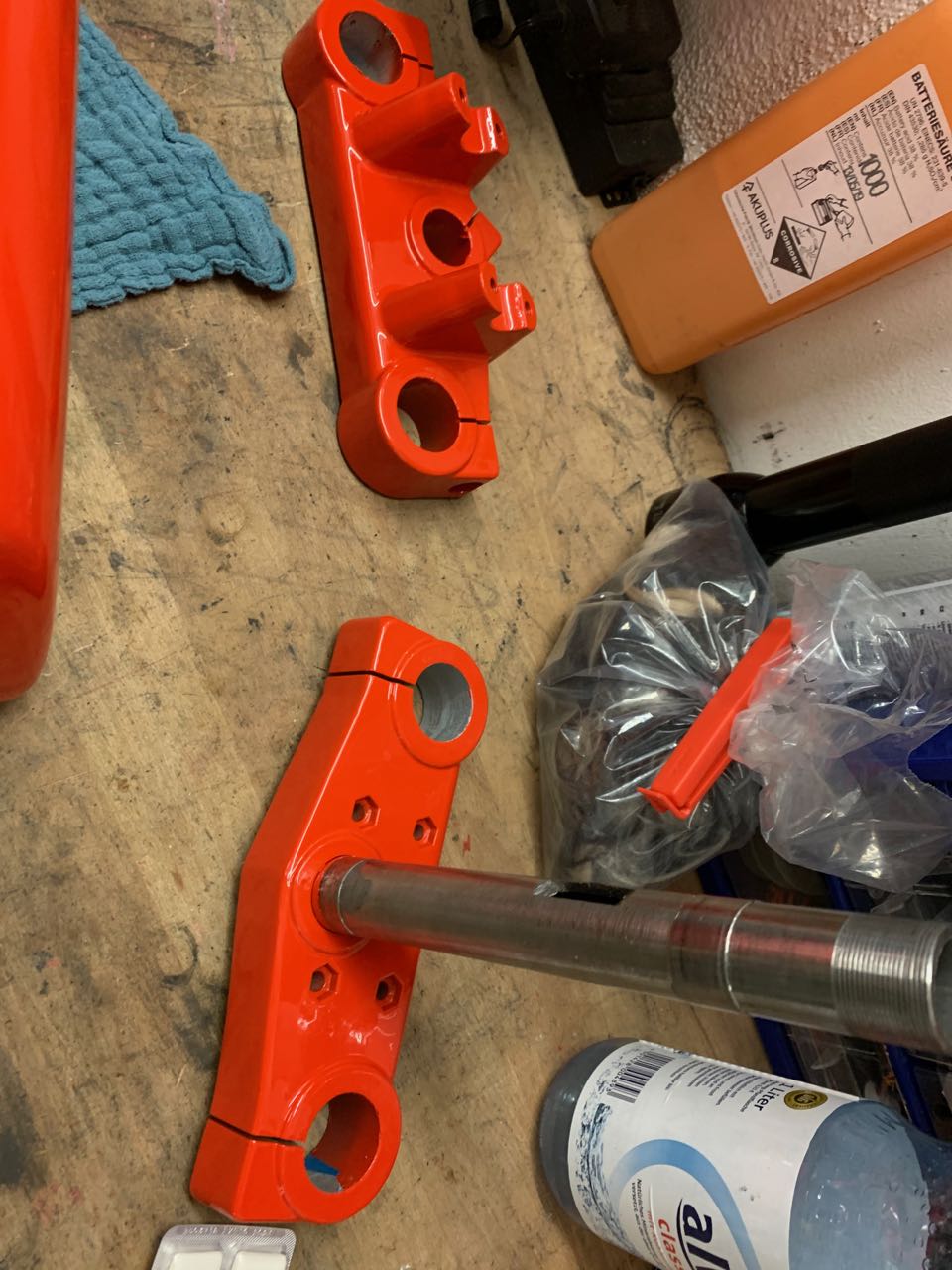

Lackiert werden sollte aber erst nach Erhalt der gepulverten Teile. Die entlackten Tauchrohre und die Gabelbrücke konnte ich schon zeitiger abholen. Zum Säubern heimlich in die Spülmaschine gepackt!!!

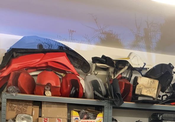

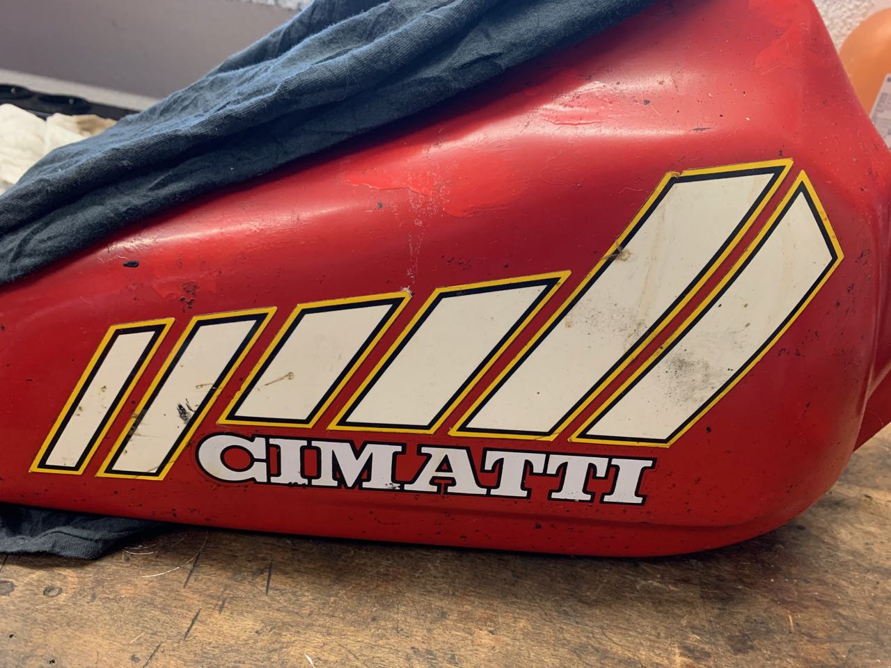

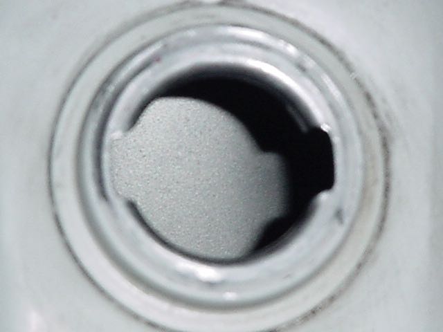

Der Tank an der Cimatti war wie alles, völlig verkommen, im Tank Sirup Reste und innen völlig verrostet. Auch ein zweiter Tank war völlig vergammelt, also auch noch Tanksanierung notwendig...
Im Regal hatte ich noch einen dritten Tank, lediglich grundiert, niemals bewußt zuvor in den Tank geschaut, jetzt aber gemacht, jungfräulicher Neuzustand!!! Kein Rost, nix, niemals Sprit drin gewesen!!! War sehr geil!!!
Irgendwann waren dann die gepulverten Teile abholbereit, dann mit einem gepulverten Bremshebel als Farbmuster den Tank und die Gabelteile zum Lackierer gebracht, auch sehr schön geworden, aber ich glaube die Lackierung war überteuert!
Endlich soweit alles fertig, der Zusammenbau kann losgehen...

Erbers hat geschrieben:
Das habe ich jetzt aber noch nicht ganz verstanden. Warum _muss_ der Stahltank lackiert werden?
Warum die Gabelbrücke und Tauchrohre lackieren anstatt pulvern?
Nicht falsch verstehen. Gut lackiert sieht eindeutig besser aus, als gepulvert. Aber war das bei Dir der Grund?
Ansonsten: Tolle Arbeit!
Mir gehts wie Dir. Von tiefergreifenden Motorüberholungen lass ich ebenfalls die Finger. Es geht weniger um das Nicht-Können, als um die ganzen nicht vorhandenen Spezialwerkzeuge und Maschinen.
Im Rugginose Forum läuft seit einigen Tagen eine interessante Diskussion darüber, dass es dort doch Spezialisten für nahezu jedes Fachgebiet gibt und man diese Leistungen doch gegenseitig nutzen könnte.
Auf der anderen Seite verstehe ich aber auch jene, die wirklich jede einzelne Schraube selbst wieder in den Ursprungszustand versetzen wollen.
Jürgen
vg Jürgen
BeitragVerfasst: 12. Mai 2021 10:04
Beiträge: 710
Hallo Jürgen,
der Tank sah bzw. sieht insgesamt ziemlich bescheiden aus. Ich glaube, dass man Tanks nicht pulvern kann, deshalb lackieren lassen.
Bisher habe ich meine Gabelteile immer pulvern lassen, aber wegen der Schichtdicke immer nacharbeiten müssen. Das wollte ich diesmal umgehen.
