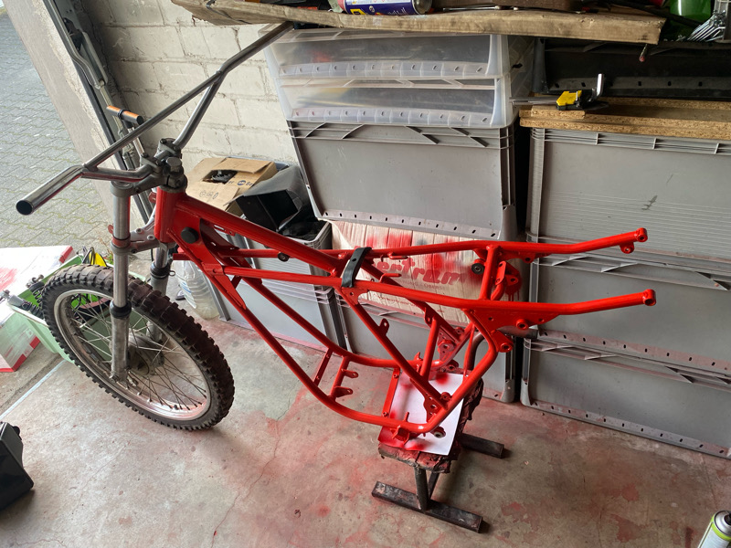

Zwischenstand, Rahmen lackiert
A2F38FD1-3FF2-437A-92A4-6154EB086F70.jpeg [ 215.95 KiB | 4670-mal betrachtet ]

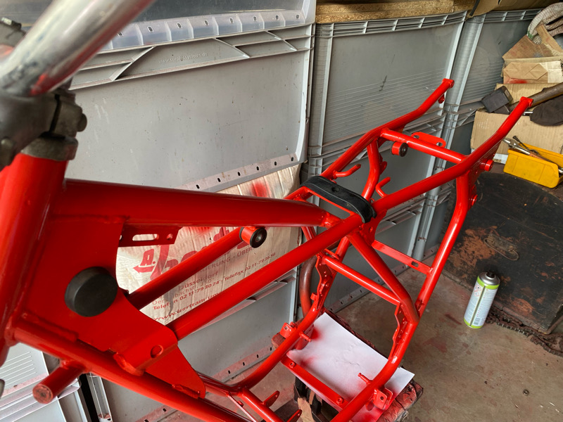

Schon mal ein paar Gummiteile montiert

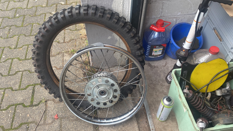

Und Hinterrad wird ausgespeicht. Speichen sind einige gebrochen. Da wird es wohl auch nicht bei bleiben. Vordere Felge hat Macken. Also werde ich beide Räder neu machen.
DBCE07A8-8F4E-4EDE-BD7C-5BDB672874E7.jpeg [ 188.82 KiB | 4670-mal betrachtet ]
Der Reifen kommt nachher wieder drauf.
Bei den Felgen versuche ich mal eine Alternative: DDR-Mopped Felgen! Das Profil ist wie Akront, also ziemlich authentisch.
https://www.ebay.de/itm/383944657139?mk ... media=COPY
Obwohl die Vollnaben ja zur Billigausstattung gehören, ist doch bemerkenswert, dass die Nabe ruckgedämpft ist.

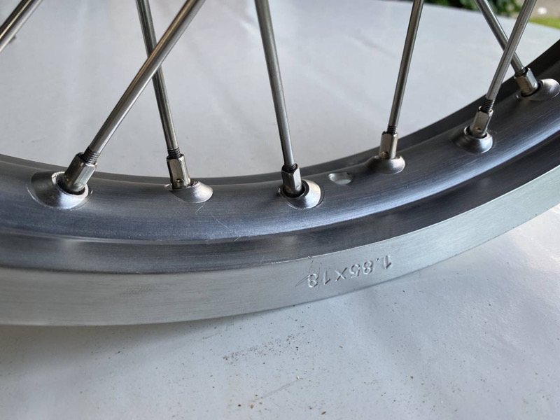

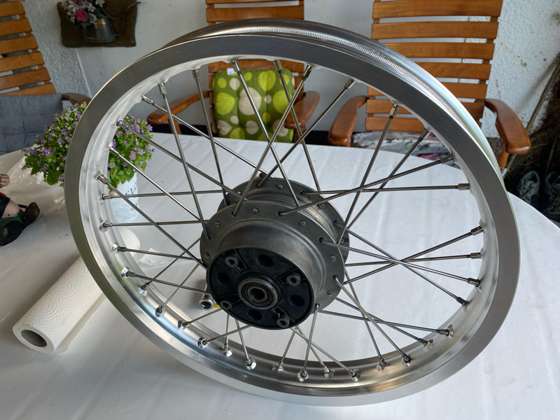

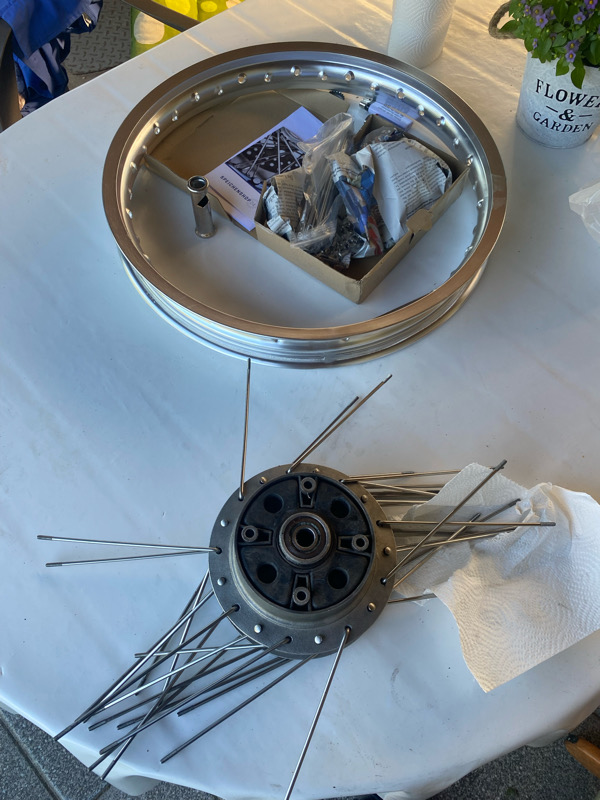

Heute kam die Lieferung von Speichenshop24 an. Klar, die Biegewinkel der Speichenköpfe sind nicht auf Maß, aber PimalDaumen Universal mit 85grad. Biegt sich selbst zurecht!
Ich habe für hinten M4x167 80grad und für vorne M4x205 95grad genommen. Heute mal das Hinterrad eingespeicht.

...du sag einmal hat die Felge an der Beschriftung an der 8 einen Riß?
 Betreff des Beitrags: Re: Cimatti Kaiman x16
BeitragVerfasst: 11. Aug 2023 23:16
Beiträge: 504
Schaut echt so aus...
