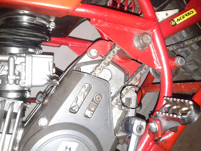

Also Kalle, meine Fahrgestellnummer ist auf der Barthold Liste nicht aufgeführt. :?
Habe ein altes Bild gefunden, da steht glaube ich "OM R1" oder "CM RL" :?: , ich schau aber heute Abend nochmal nach und mache Bilder.
Motor.jpg [ 157.73 KiB | 10447-mal betrachtet ]

wenn du einen Anhaltspunkt haben willst ob es ein 80er oder 50er Motor ist, nimm mal den Zündungsdeckel ab und schau dir die
Versteifungsrippen an.
Wenn die untere senkrechte Rippe vom Getriebeausgang direkt zum Schalthebel geht könnte es ein 80er Gehäuse sein.
Geht die Rippe hinter dem Schalthebel ans Gehäuse ist es ein 50er Motor.

@ Felix: Werde heute Abend den Zündungsdeckel demontieren, schauen wir mal was mich erwartet! :shock:
