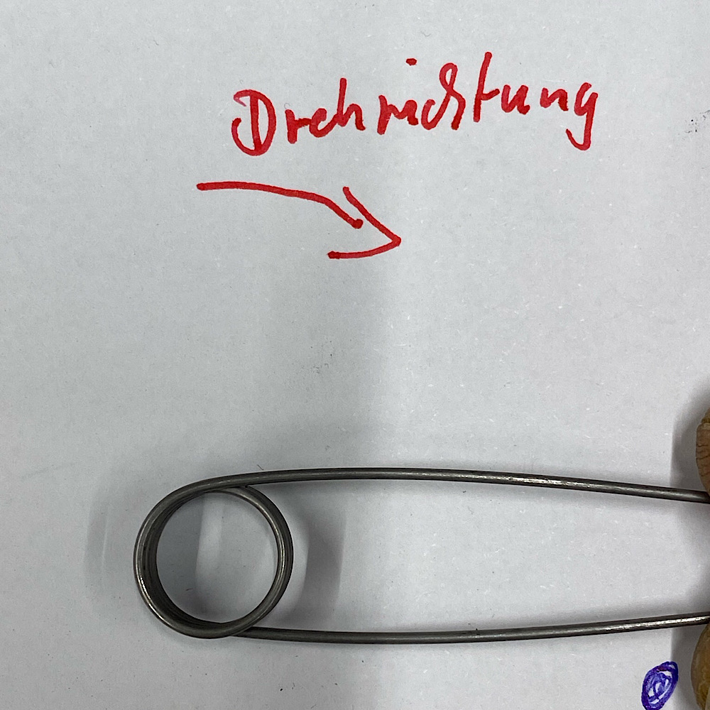

Geh mal davon aus das etwas das kleiner wird im Durchmesser bei Beanspruchung (betätigen der Bremse) bringt mehr kraft auf um in den Ursprung zurück zu kehren als wenn es größer wird vom Durchmesser !
Oder denke ich FALSCH ??

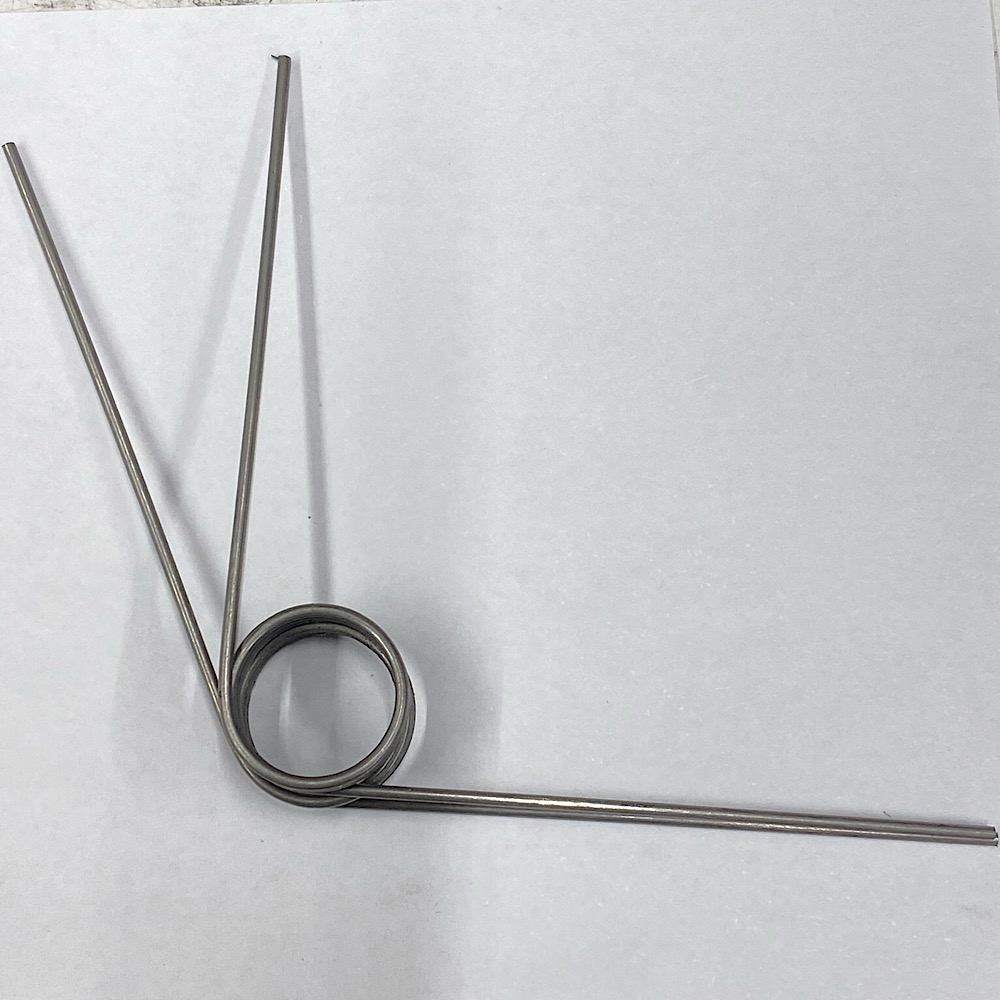

Dateikommentar: In Windungsrichtung kann man die Feder beliebig oft um 90 grad belasten, sie geht immer wieder in ihre Ausgangsposition mit immer der gleichen Kraft
4823DCA6-2683-4516-B1C7-7B696EC22ADA.jpeg [ 251.21 KiB | 7204-mal betrachtet ]
Richtig!
Die Feder wird in Windungsrichtung vorgespannt und der Durchmesser wird kleiner, hat dadurch schon eine bestimmte Kraft. Die Bremse wird betätigt, der Durchmesser wird noch kleiner und die Kraft größer. Wird die Bremse losgelassen federt die Feder in ihre Vorgespannte Position zurück und das immer und immer wieder.
Wird nun die Feder entgegen ihrer Windungsrichtung eingesetzt, mag man sie auch vorspannen können und sie macht auch ihren Federweg, Federt auch wieder zurück, aber nicht mit der gleichen Kraft. Ihre Windungen werden aufgedrückt! Das macht sie dann ne gewisse Zeit mit, aber auch nur weil sie Angelassen (Wärmebehandelt) ist und mit der Zeit wird sie lahm, wird krumm oder bricht irgendwo! Kommt immer drauf an wie weit der Federweg ist.
Hätte Kalle die Feder jetzt mühselig an der Drehbank gewickelt, zurecht gebogenen und nicht Angelassen (240 grad 30 Minuten ;) ) wäre sie wahrscheinlich schon beim vorspannen an den Hebel hinüber gewesen, spätestens einmal die Bremse drücken.
Hab das mal versucht zum verdeutlichen mit einer unangelassenen Feder.
Hoffe das es nun verständlich war :)
Gruß Stefan
69906BAC-E344-4704-A3E3-4E6C2D73F8D1.jpeg [ 304.81 KiB | 7204-mal betrachtet ]
EE1E19A7-13BD-4E29-BF70-12312937CDA4.jpeg [ 398.98 KiB | 7204-mal betrachtet ]

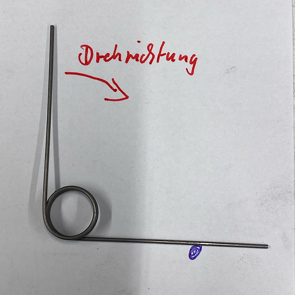

Dateikommentar: …. Dann kommt sie schon nicht mehr in ihre Ausgangsstellung zurück,hat ihre Stellung verändert und der Durchmesser ist größer geworden.
CF10C94F-F9F0-4B25-9F06-C84F4167DA43.jpeg [ 202.92 KiB | 7204-mal betrachtet ]
Dateikommentar: Belaste ich sie nur 1x entgegen ihre Windungsrichtung……
7D5F7B14-D395-46EE-982C-087F54EE776C.jpeg [ 401.38 KiB | 7204-mal betrachtet ]
DD5A411F-AA34-4782-B9DC-C108F215ECDE.jpeg [ 230.03 KiB | 7204-mal betrachtet ]
BeitragVerfasst: 17. Mär 2023 17:46
Registriert: 10. Mai 2020 18:42
Beiträge: 31
Wohnort: 72813 St.-Johann Würtingen
Ups, jetzt sind die Bilder durcheinander :roll:
