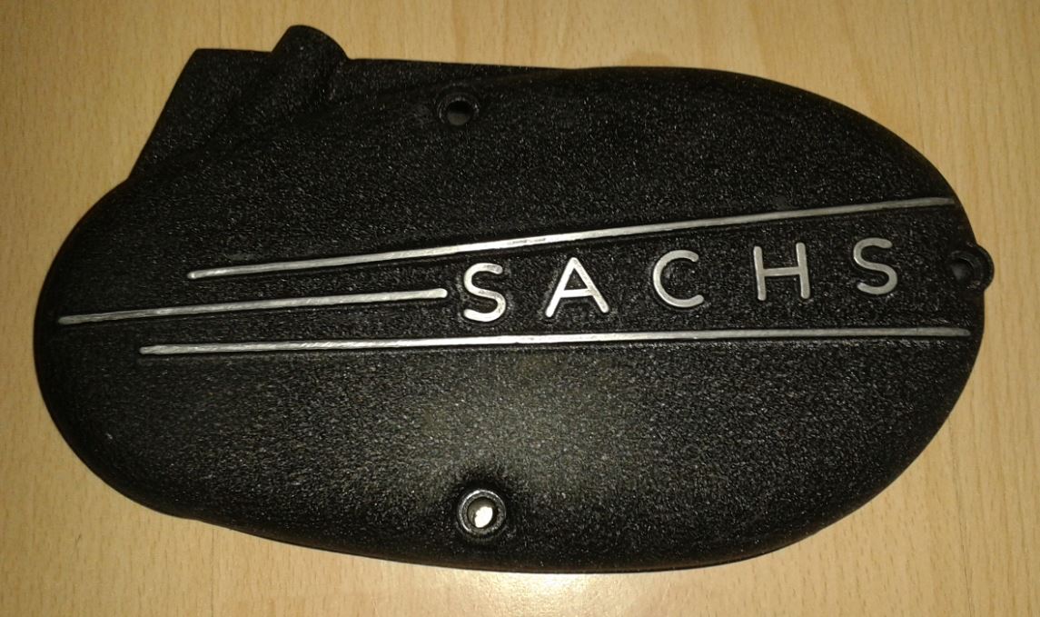

@Hans-habe da jetzt den 14/12er original Vergaser drauf. Wenn mir mal ein 14/14er oder ein 14/12er zum aufbohren über den Weg läuft, warum nicht. Originalsachen vom Moped verändere ich nicht gern.
@Kalle-es gibt nix geileres als Schrumpflack wenn man den Richtigen benutzt. Fetisch von mir, mein Steinmetz Ventildeckel hat den auch drauf und diverse andere Motörchen;-)
@Dirk - hast Du einen Gepäckträger über? ;-)
@Johannes - Hercules Ultra I und diverse andere Sachsmotor hatten Seitendeckel mit Schrumpflack, das ist correcto.
