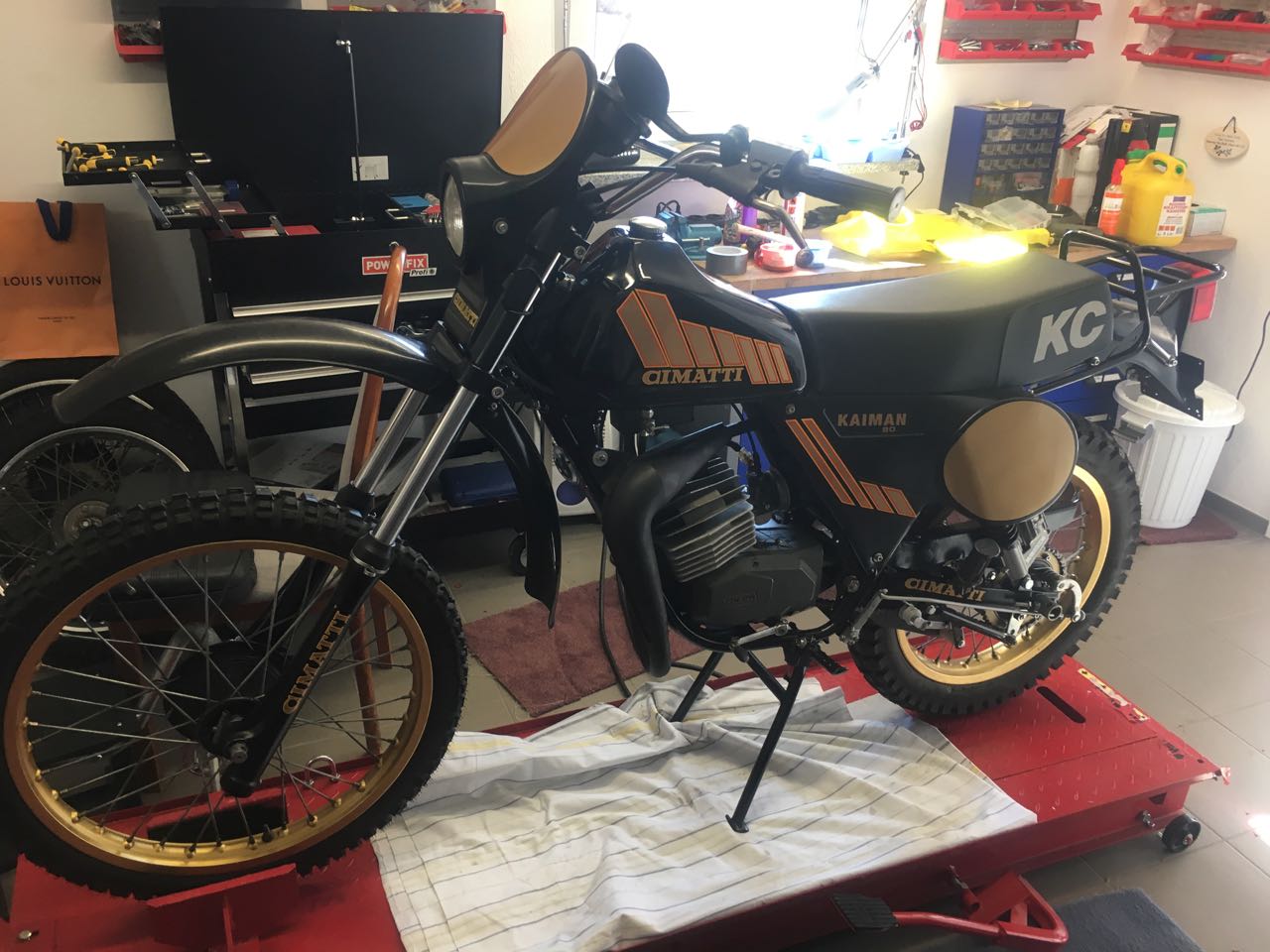

Moin Jungs,
habe gestern Abend mal eben die kurze Sitzbank aufgesteckt, das muß die Sitzbank von dem Kaiman Mofa sein. Die Befestigung stimmt nicht mit der der Zweimannsitzbank überein, passt also nicht. Wenn sich das Wetter heute hält, mache ich ein besseres Foto, bin auch schon so der Meinung, dass es nicht so prickelnd aussieht. Mal abwarten.

Hans,
Danke für die Glückwünsche :dank , bezüglich der Stoßdämpfer sei auf meinen Beitrag verwiesen... :gu
Was das Motoren machen betrifft, bin ich anderer Meinung. Das ist die hohe Kunst, die nur wenige beherrschen. Da sind meine Kenntnisse und Fähigkeiten absolut beschränkt, da würde ich mich nicht auf mich verlassen wollen.
Ganz wichtig, in meinem Job ist schnelles, effektives und orientiertes Arbeiten lebenswichtig.... :mrgreen: :mrgreen: Langsames Arbeiten wäre fatal!!
IMG_6425.jpg [ 107.09 KiB | 7422-mal betrachtet ]

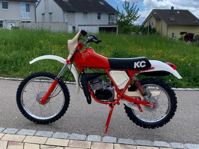

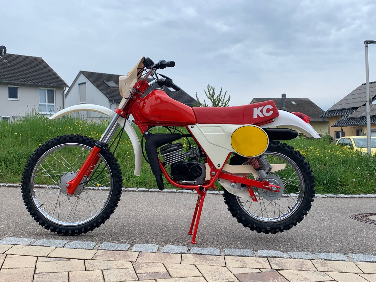

So, jetzt wollen wir uns doch mal wieder den wichtigen Dingen und unserem gemeinsamen Nenner zuwenden, den Mopeds!!!!
Kalle, wenn ich das gewusst hätte..
Hab soeben nochmals nachgeschaut, fertig war die schwarze Cimatti 2010, wieder zugelassen 2012, 2017 habe ich dann endlich eine schwarze Sitzbank bekommen. Geduld zahlt sich aus.
Kalle, wir müssen die Sitzbank nicht umbauen!!!! ::-

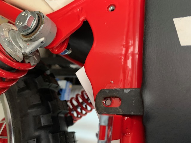

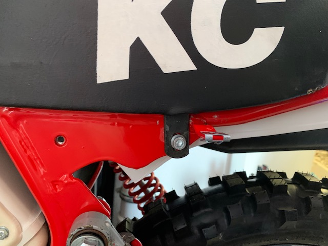

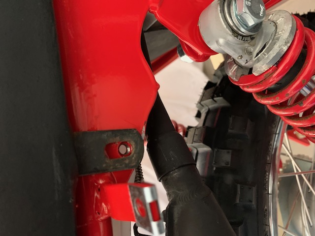

Irgendwie ließ mir die nicht passende kurze Sitzbank keine Ruhe, Seitendeckel abgeschraubt und die Bank nochmals draufgesteckt. Auf einmal sehe ich da in Höhe der Sitzbanklasche am Rahmen ein Gewinde, gegenüber auch, die Bohrung mit Gewinde entspricht der Befestigungsstelle für die kurze Sitzbank!!! Ich Depp, vor Jahren schon mal bei der schwarzen Cimatti versucht, nicht gecheckt!!! Sollte an sich logisch sein, dass die kurze Sitzbank passen muss, die Rahmen waren ja für alle gleich -Mofa, Mockick, 80er-.
Das einzige Problem sind nun die Seitendeckel. Die werden ja seitlich unter die Sitzbank gesteckt und mit Schrauben befestigt, das geht jetzt total schwer, da habe ich echt Schiss, dass die NOS Deckel brechen. Das wäre der Super Gau. Mit der langen Sitzbank geht es weniger schwierig.
Jetzt muss ich erstmal schauen, was besser aussieht, kurze oder lange Sitzbank, danach richtet sich dann die Seitendeckelproblematik ob ich den Dremel in die Hand nehmen muss oder nicht.
