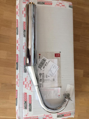

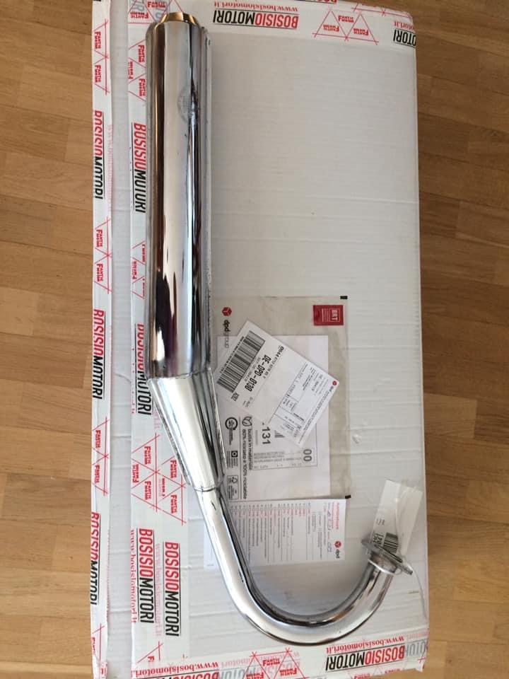

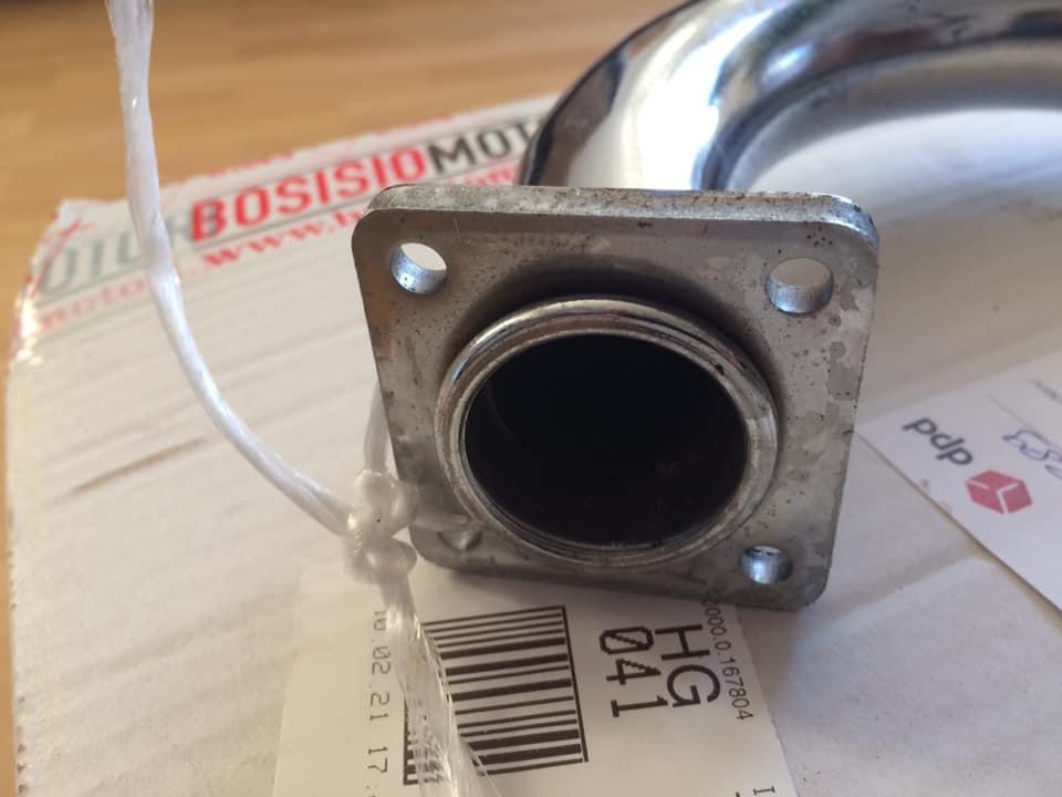

Der neue Auspuff von Bosisio ist angekommen, freu ::-
NOS im Discount für 150€, ich konnte nicht widerstehen. Zu dem Preis verkaufe ich den alten ;)

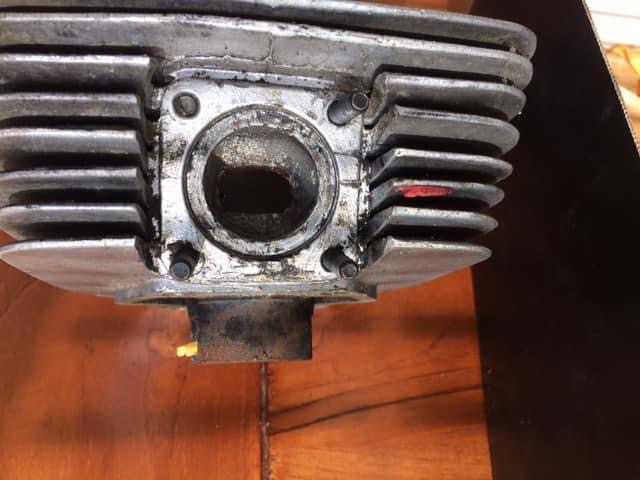

Nur das abdichten ist nicht ganz einfach, ich habe es seinerzeit schlussendlich mit Silikon dicht bekommen, hat die Hitze ausgehalten. Nehme aber gerne Tipps entgegen auch wo man so eine runde Dichtung für den Auslass bekommen kann (Zylinder ist ein alter aber identischer von mir).

Na ein paar Maße solltest du schon rüberkommen lassen, also Aussen- und Innendurchmesser des Sitzes. Dann kann man mal gezielt auf die Suche gehen.

Da hast Du recht Kalle ;)
400 mm außen und 300 mm innen.

:o wenn dass o ist, schneide dir was aus nem Klodeckel aus.
Wenn du hingegen 40mm x 30mm meinst, da kann ich mal schauen :mrgreen:

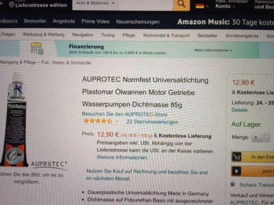

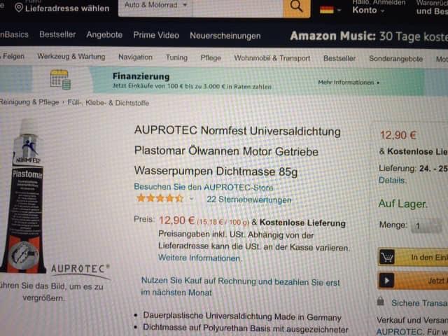

Hat die Dichtmasse schon mal jemand ausprobiert, hört sich von der Beschreibung ganz gut an.
Durch die Konstruktion mit der Überwurf Befestigung süppt da ohne Dichtmasse immer was durch, gibt schwarze Flecken auf den Schuhen ;)
Es gibt ja auch hitzebeständiges Silikon wie ich grad gesehen habe, das funktioniert auf jeden Fall.

40x31,5 sollte prima passen
https://www.zweiradteile.net/universalersatzteile/universalteile/motorteile/dichtungen/22599/auspuff-kruemmer-dichtung-40x31-5x4-mm-fuer-honda-xr-600-r-pe04-bj.-1985-2000

Danke Kalle :dank
Für Honda XR, witzig, hatte ich ja selber mal ;)
Dann noch Dichtmasse oder Silikon und gut is.

Ich nehme diese Dichtmasse:
https://www.ebay.de/itm/DIRKO-HT-Dichtm ... 890.l49292
