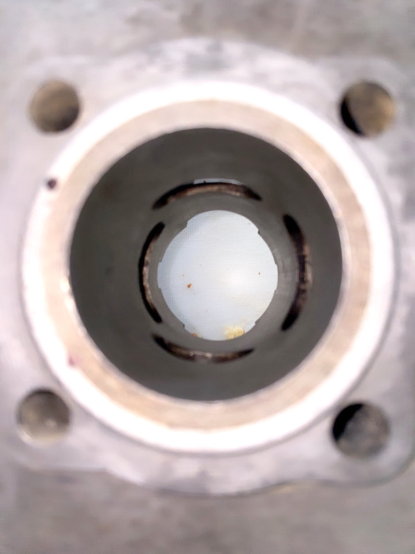

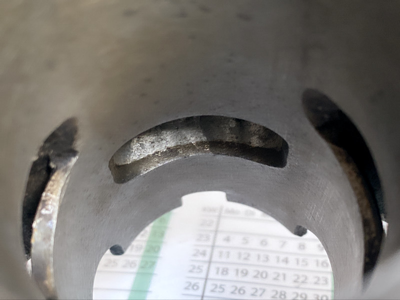

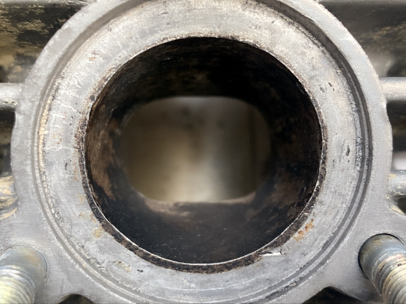

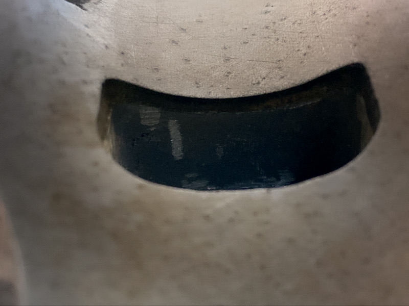

Hier Bilder vom Zylinder:
Könnte bearbeitet sein
IMG_2064.jpeg [ 151.56 KiB | 3297-mal betrachtet ]
IMG_2065.jpeg [ 82.62 KiB | 3297-mal betrachtet ]
IMG_2066.jpeg [ 83.28 KiB | 3297-mal betrachtet ]

ziemlich sicher bearbeitet, zumindest der Auslass.

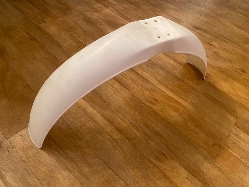

Dann heute noch etwas Kosmetik betrieben:
IMG_2070.jpeg [ 150.6 KiB | 3278-mal betrachtet ]

Sehr schön geworden Dirk ::-
Leider ist der Tank an meiner weißen immer noch sehr vergilbt....
 Betreff des Beitrags: Re: Cimatti Kaiman x16
BeitragVerfasst: 30. Nov 2023 22:12
Beiträge: 6445
Erbers hat geschrieben:
Weißer Kunststoff-Tank und schön machen, vergiss es! Frag mal die KTM Fraktion :(
BeitragVerfasst: 30. Nov 2023 22:30
Von dir bin ich auch. Wie hieß es in Novegro beim Abendessen: PU Lack soll helfen
