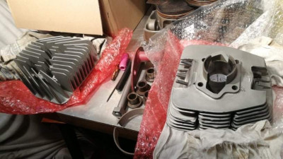

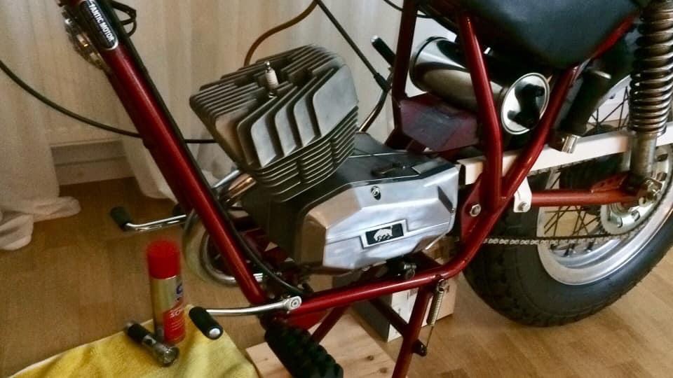

alles bereit für den glasperlgestrahlten Zylinder und Kopf ::-
hab die Chromteile alle mit Paste poliert
kommt keine Harley mit :lol:

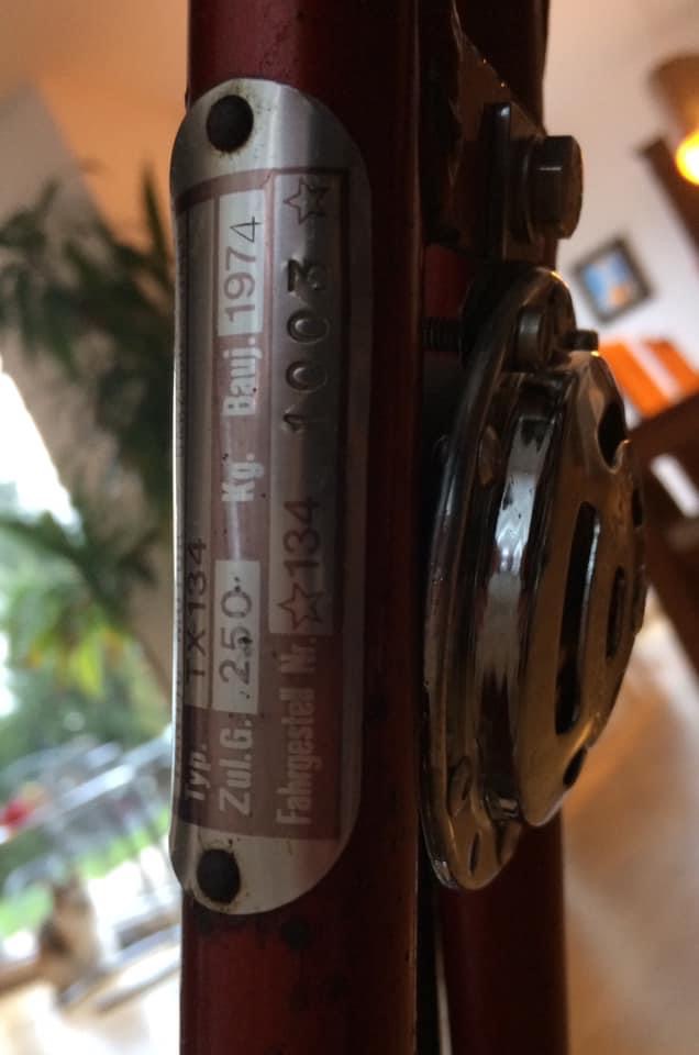

das schöne an einem originalen Moped aus 1. Hand sind ja auch die ganzen Details wie Kaufvertrag, Betriebsanleitung, Einfahraufkleber und Matching Numbers :)
Man beachte die Rahmennummer in der Betriebsanleitung und am Rahmen ::-

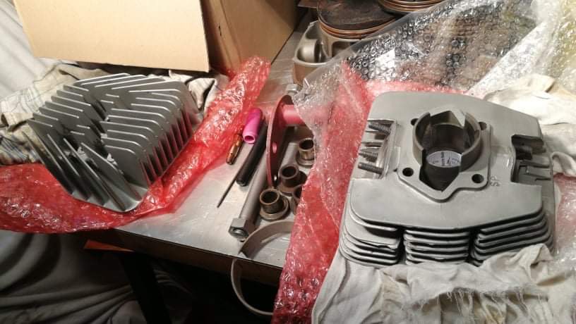

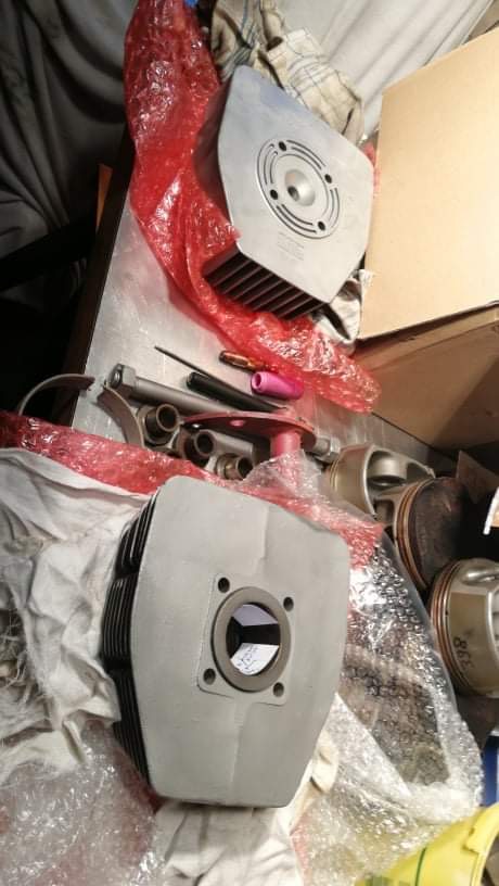

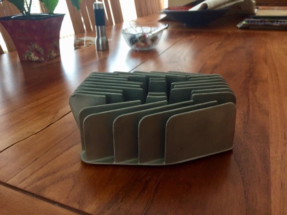

Zylinder und Kopf sind fertig gestrahlt...genial ::-

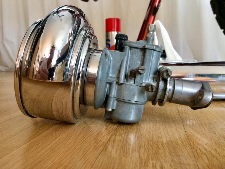

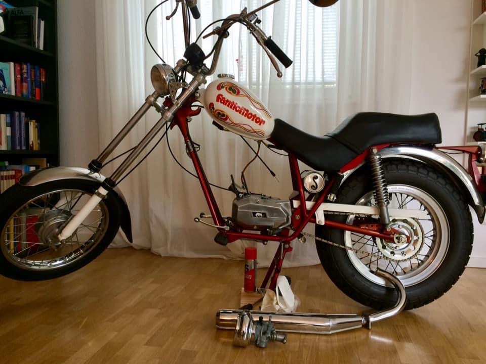

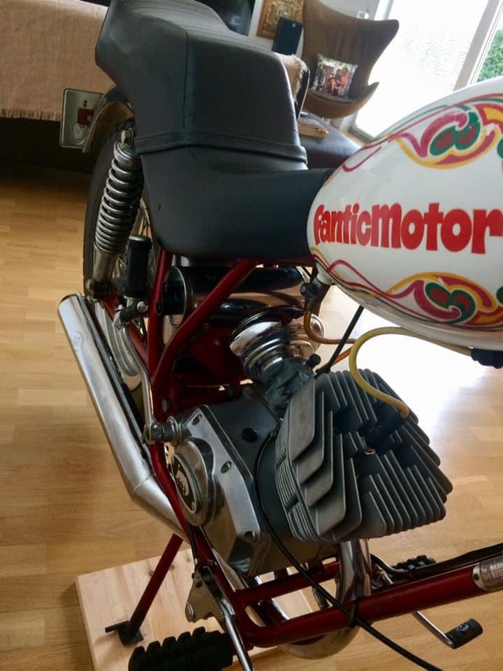

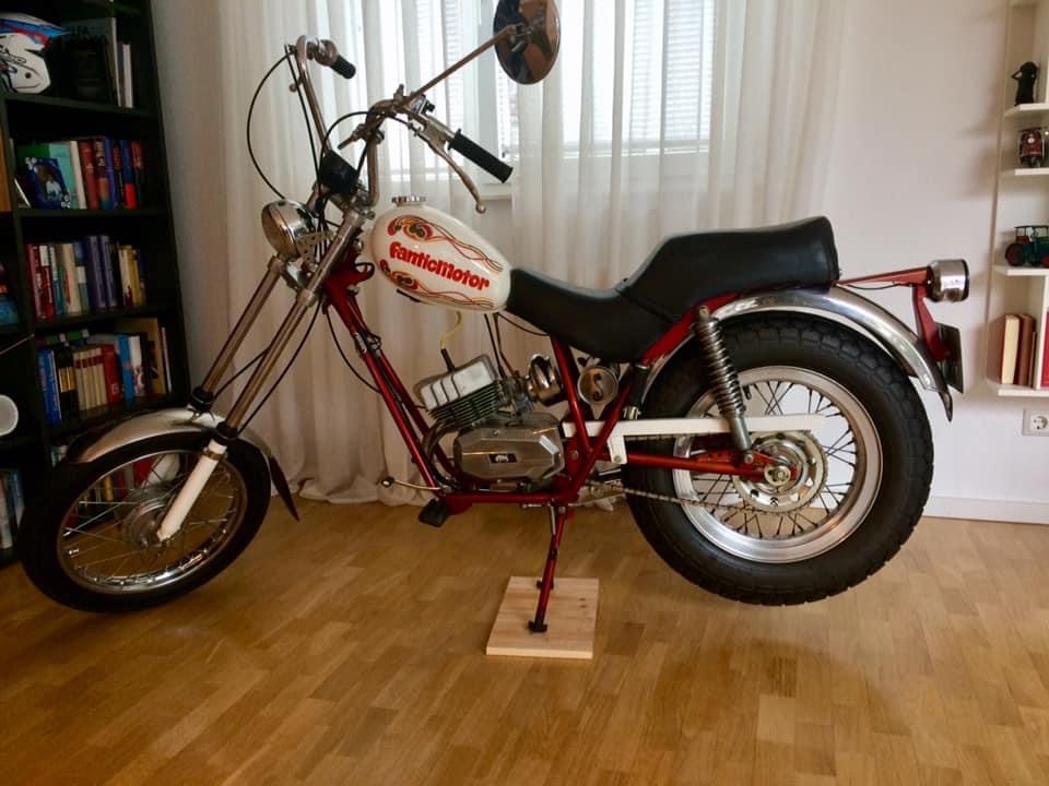

Endmontage :)
der glasperlgestrahlte Zylinder und Kopf ist zurück und mit dem neuen Auspuff und gereinigten Vergaser vereinigt worden ::-
bei den kleinen Mopeds hat das immer die Anmutung eines Modellbausatzes ;)

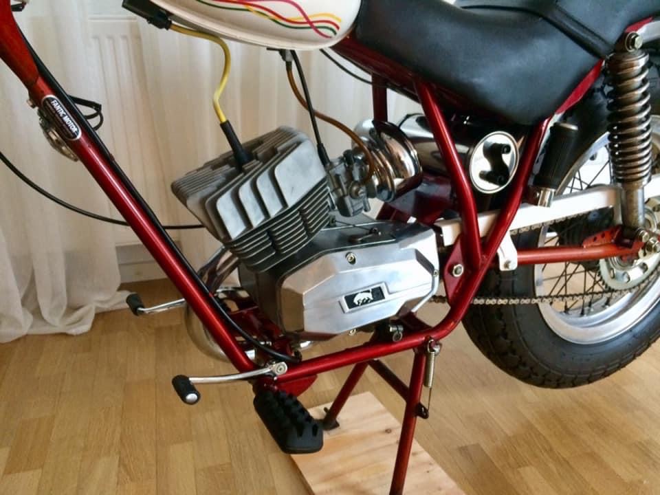

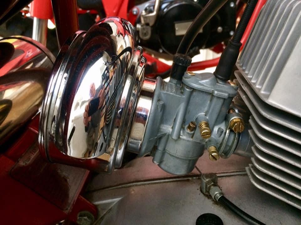

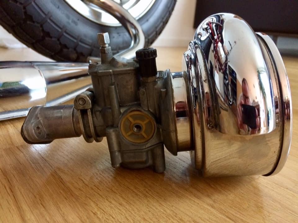

So der letzte Handgriff am Chopper, hab die Schrauben am Vergaser verzinken lassen, da ich ja ohnehin einen ganzen Schwung hingebracht hatte. Und ich musste tatsächlich nach 47 Jahren den Spritschlauch erneuern, der hat einen Riss bekommen ;)
Jetzt ist es auch gut, mehr mache ich nicht, das mit dem Hinterrad glasperlstrahlen habe ich verworfen, das ist zuviel Action für eine minimale optische Verbesserung.

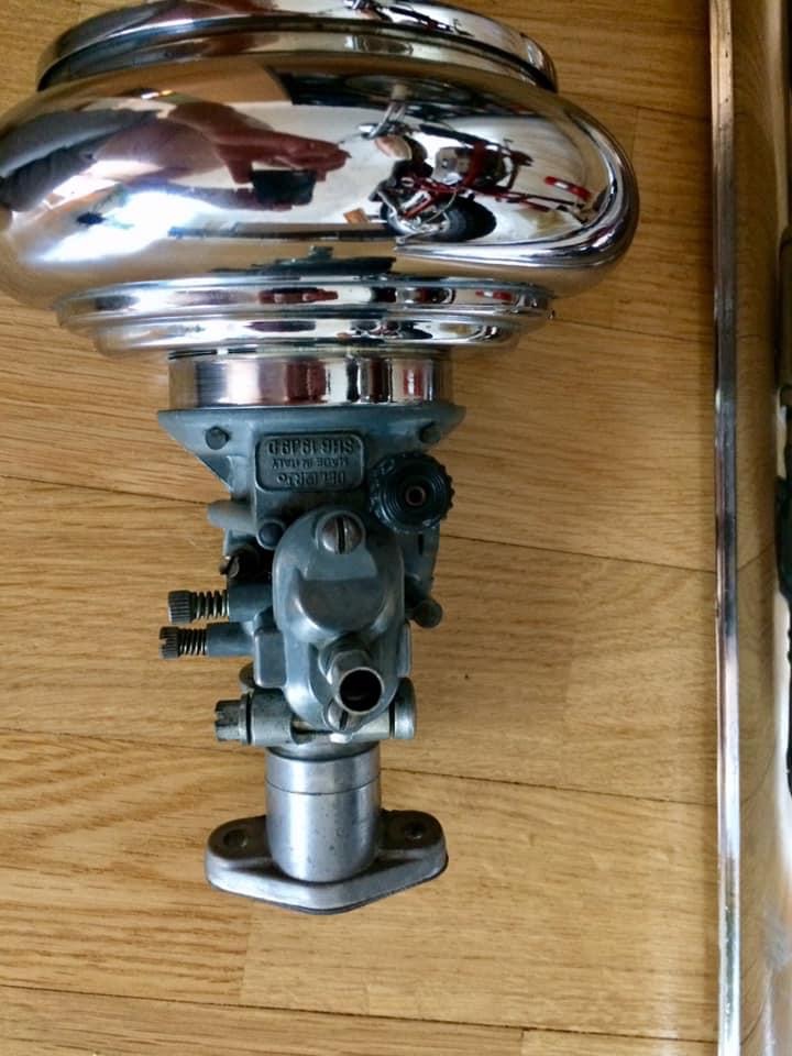

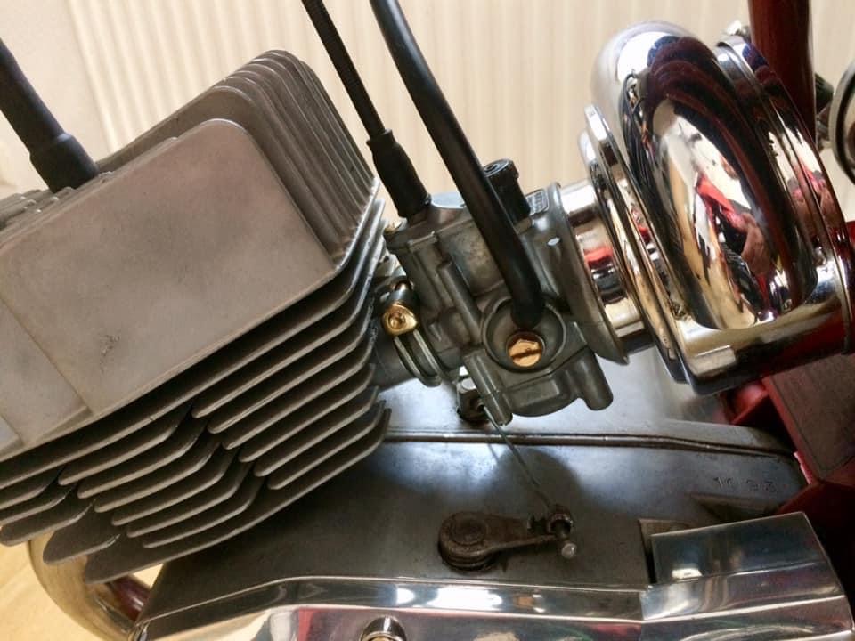

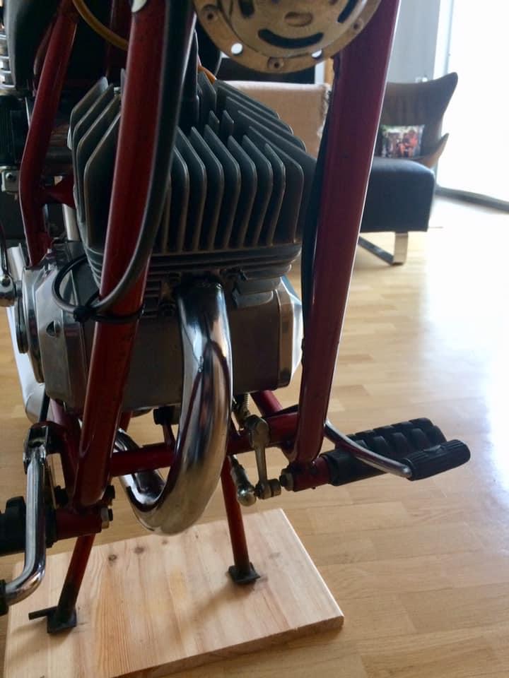

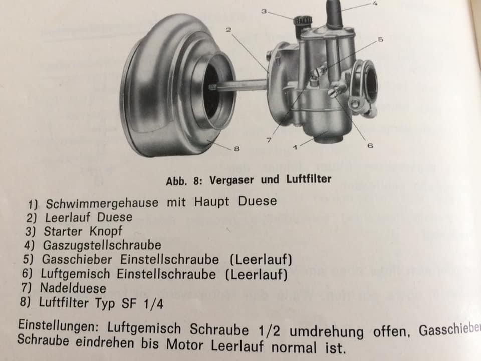

BeitragVerfasst: 18. Apr 2022 18:43
Moin Jungs, zuerst noch frohe Ostern an alle :)
nun läuft doch tatsächlich mein Chopper nach 32 Jahren zum ersten Mal nicht mehr :cry:
hatte ja Zylinder + Kopf glasperlgestrahlt, den Auspuff erneuert und den Vergaser mit Felgenreiniger behandelt.
Unmittelbar letztes Jahr nach dem Zusammenbau lief sie noch normal, wobei ich schon relativ lange mit Choke fahren musste, fuhr dann immer schlechter.
Deswegen hatte ich über den Winter den Vergaser ausgebaut und einmal durchgepustet, war relativ viel Schmodder in der Schwimmerkammer.
Frohen Mutes wieder zusammengebaut, keine Änderung, fährt nur schlecht und nur mit Choke, ohne gar nicht. Deutet ja auf verstopfte Düse hin, die ist aber frei. Sprit läuft ordentlich raus aus dem Benzinschlauch.
Hatte nun die Luftgemischschraube getauscht wegen verzinken falls das zu viel aufträgt. Keine Änderung. Zylinder ist fest verschraubt, schaue mir morgen noch mal den Ansaugstutzen an und werde den Vergaser gegen einen zweiten 19er Dellorto tauschen den ich noch liegen habe. Vielleicht hat sich ja richtig was reingezogen iwo im Vergaser. Ist mir echt ein Rätsel, ist doch nix dran an dem kleinen Motor :roll:
Wer noch eine Idee hat gerne her damit :idea:
Viele Grüße Hans
 Betreff des Beitrags: Re: Optimierung Fantic Chopper
BeitragVerfasst: 18. Apr 2022 20:13
Beiträge: 6444
Schwimmernadelventil zu.
Deshalb läuft die auch mit Choke. Da geht der Sprit nicht über das Schwimmernadelventil.
