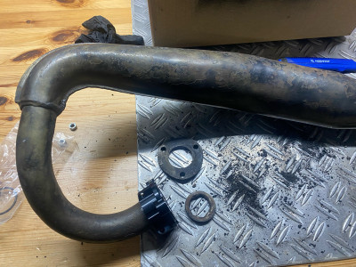

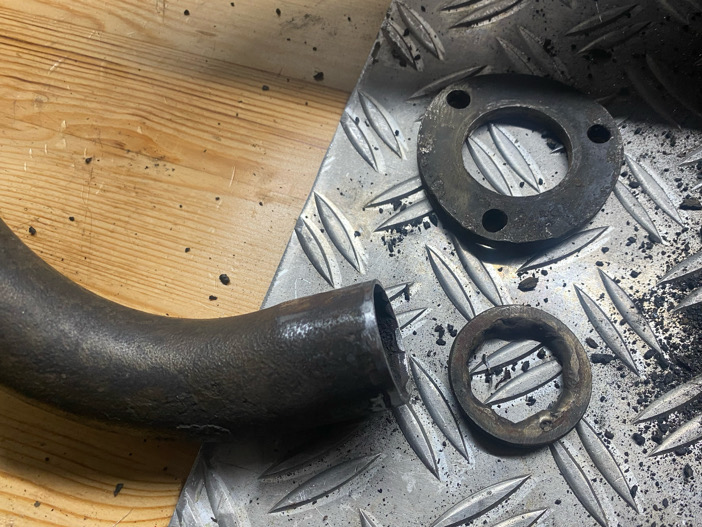

Jetzt ging es mal weiter mit der Zylinder-Auspuff-Verbindung. Der Krümmer wurde in der Vergangenheit schief mit einem neuen Kragen angeschweißt Dadurch passt der Krümmer nicht exakt rechtwinklig auf den Zylinderauslass. Eine der drei Bolzen am Auslass war schon verbogen und die Auspuffrosette war auch schon krumm.

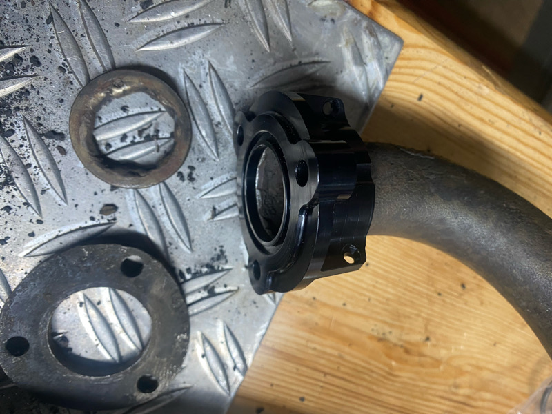

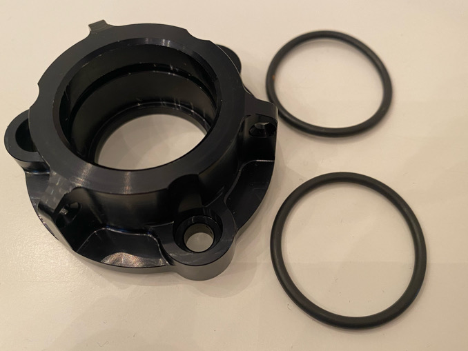

Da mir diese starre Schraubverbindung noch nie gefallen hat, habe ich mal darüber nachgedacht, wie man das noch anders lösen kann. Nämlich genau so, wie bei denen 80 cc Zylindern. Dann gab mir Kalle den Tipp, dass die Aprilia Garage die Auslassmanschetten als Frästeil anbietet. Also, beim Bernd Hörmann mal so ein Ding bestellt.
IMG_2266.jpeg [ 72.9 KiB | 5202-mal betrachtet ]

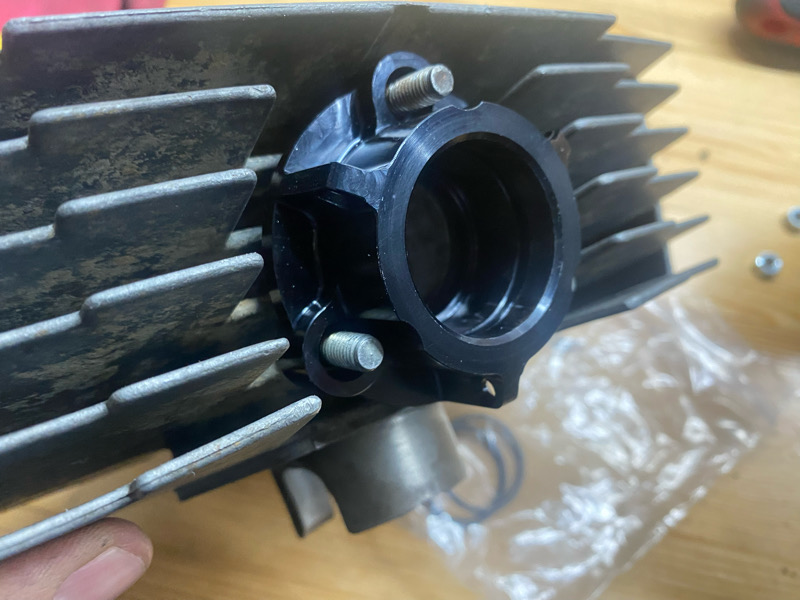

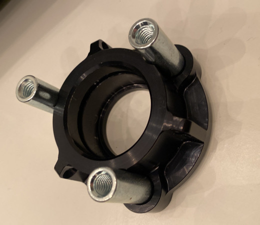

Das wird ja normalerweise mit Inbus Schrauben am Zylinder befestigt. An meinem Zylinder sind allerdings Bolzen.
IMG_2246.jpeg [ 133.34 KiB | 5201-mal betrachtet ]
Was also tun? Bolzen raus drehen und Inbusschrauben rein drehen? Da war mir die Gefahr zu groß, dass möglicherweise ein Bolzen ziehen, der Zylinder beschädigt werden könnte. Also brauchte ich eine andere Lösung. Mit Gewindestangenverbinder.
IMG_2267.jpeg [ 52.63 KiB | 5200-mal betrachtet ]
Da kommen oben kurze Inbusschrauben mit Loctite rein, gut ist!

Die Muffe passt:

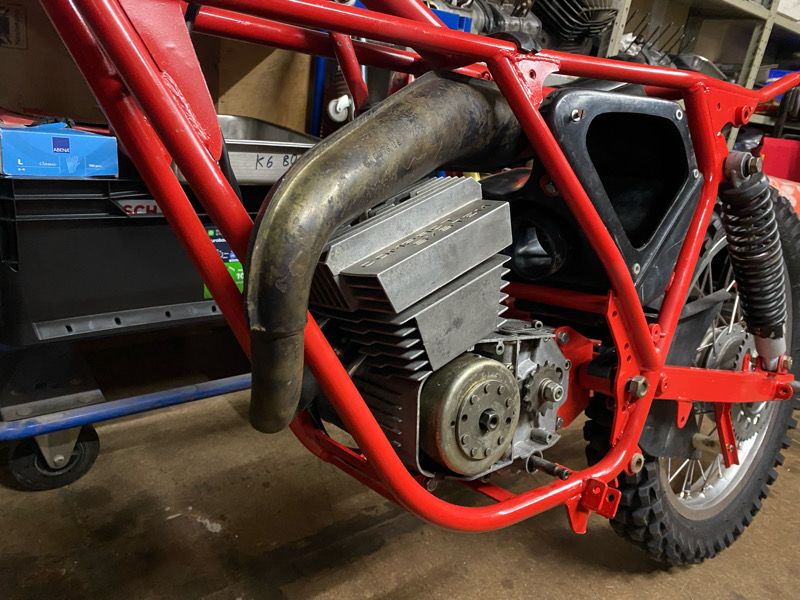

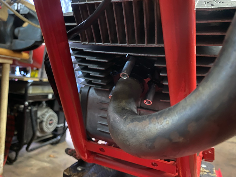

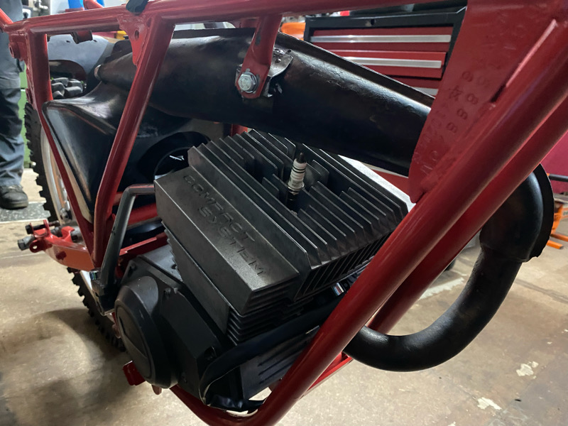

Gestern mal weitergemacht in Arnos Zweiradwerkstatt. Erstmal den Zylinder provisorisch wieder drauf geschraubt (Kolben braucht ja noch neue Übermaß-Ringe), dann mal den Auspuff drangesteckt. Passt gut in die Muffe von der Aprilia-Garage.
IMG_2415.jpeg [ 132.82 KiB | 5068-mal betrachtet ]

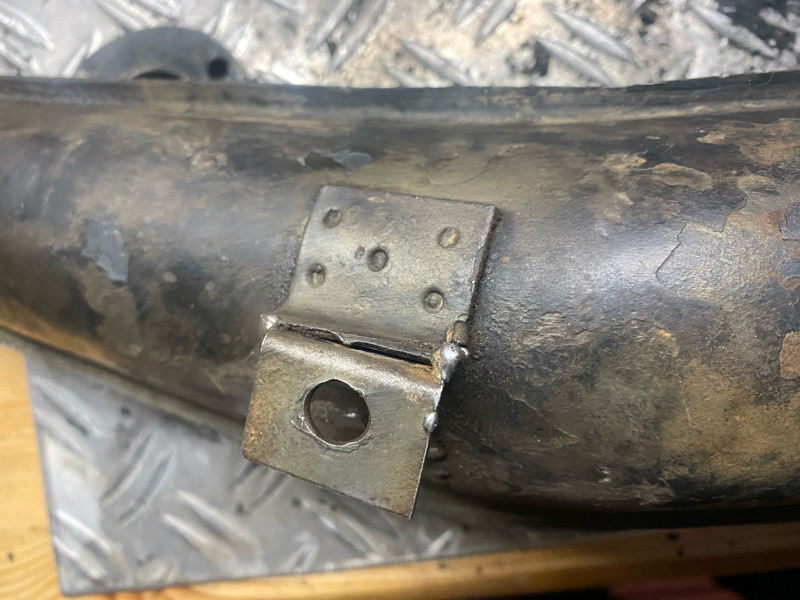

Aber leider passt es oben im Rahmen nicht vernünftig und spannungsfrei, stößt mit der Birne rechts an den Rahmen, oder aber das Endstück läuft nach hinten in die falsche Richtung. Der vermurkste Halter ist auch nicht zu gebrauchen und sieht besch… aus.
IMG_2416.jpeg [ 140.28 KiB | 5068-mal betrachtet ]
Also das Fragment vom Auspuffhalter und das Endrohr erstmal abgetrennt, um Bewegungsfreiheit zum Anpassen zu schaffen. Trotzdem mussten wir das Krümmerrohr mit einem im Innendurchmesser passenden Richtrohr etwas kaltverformen, um der Birne Platz zum Rahmen zu verschaffen. War aber unproblematisch und passte beim ersten Versuch.

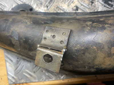

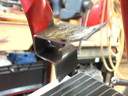

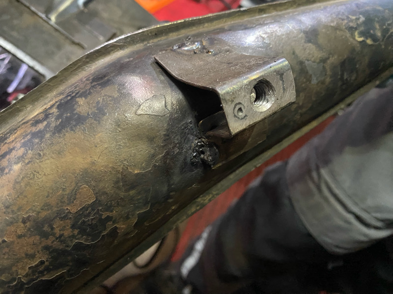

Danach wurde ein neuer Halter gefaltet.
IMG_2414.jpeg [ 129.87 KiB | 5068-mal betrachtet ]
IMG_2418.jpeg [ 66.7 KiB | 5068-mal betrachtet ]

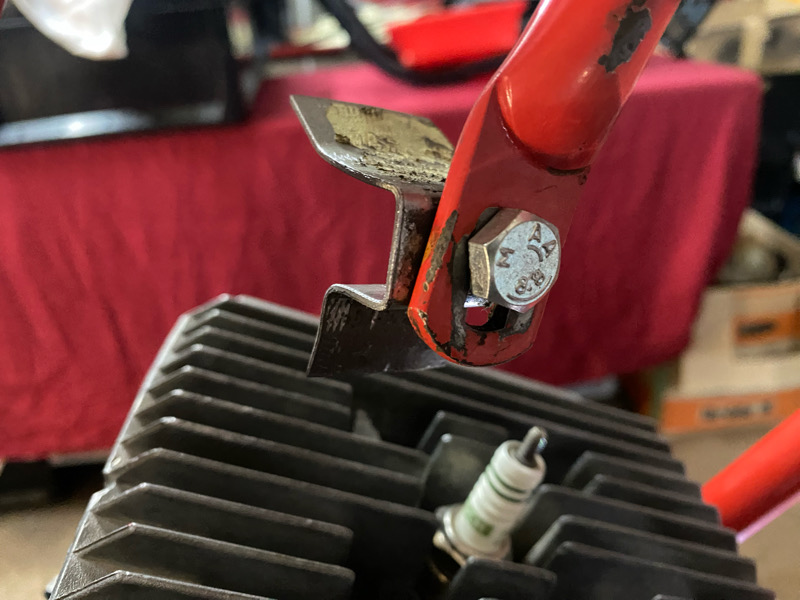

Wer will denn bei der Endmontage noch mit spitzen Fingern die Mutter in Position halten? Außerdem passte eh kein Maulschlüssel mehr dahinter.
Eigentlich war der Plan, das Blech so eng zu biegen, dass die Mutter darin verdrehsicher eingefasst wird. Ich hatte aber einen zu großen Vierkantstahl zum Abkanten vergriffen.
Logisch! Die Mutter hat Arno dann sauber hinten ans Blech gepunktet.

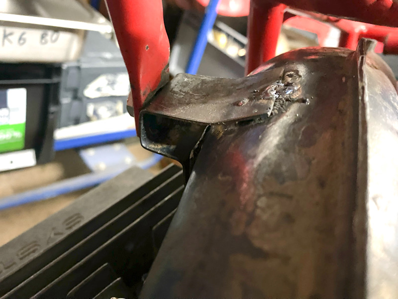

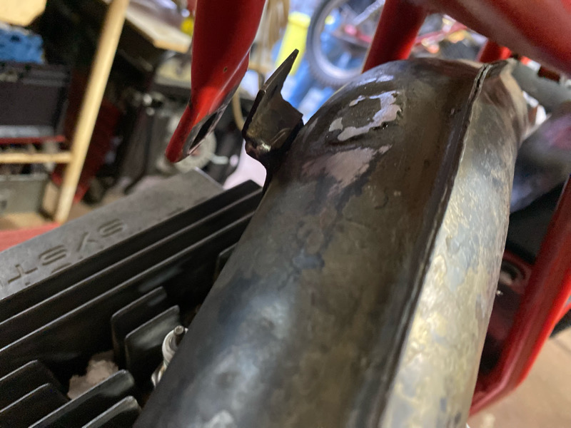

Dann habe ich den Auspuff am Moped in Position gehalten und Arno hat den Halter provisorisch angeheftet.
IMG_2409.jpeg [ 133.89 KiB | 5068-mal betrachtet ]
IMG_2410.jpeg [ 167.49 KiB | 5068-mal betrachtet ]
IMG_2411.jpeg [ 204.32 KiB | 5068-mal betrachtet ]
IMG_2412.jpeg [ 150.81 KiB | 5068-mal betrachtet ]
Damit war die erste Auspuffetappe und der letzte Schraubertag in diesem Jahr erfolgreich beendet. Jetzt muss ich Rohr zur Rekonstruktion des Endstücks besorgen und die Haken für die Auspufffedern müssen auch noch angebracht werden.

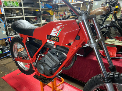

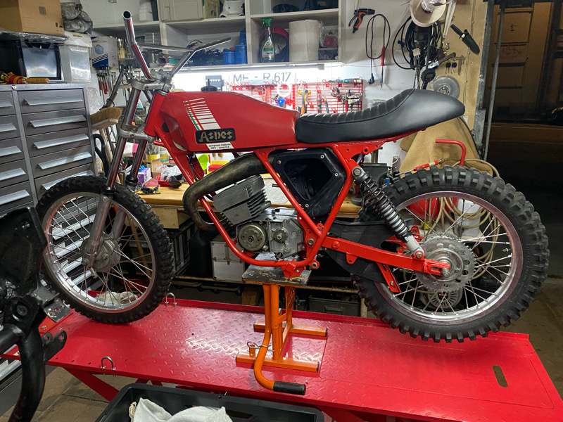

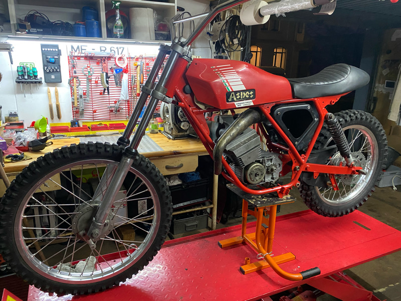

Zum Schluss haben wir mit Arnos Ersatzteilfundus noch Designstudien betrieben. Ich war mir dann kurz nicht ganz sicher, ob ich beim Original bleiben soll. Kalle hat es ja schon vorgemacht….
IMG_2421.jpeg [ 242.2 KiB | 5067-mal betrachtet ]
IMG_2420.jpeg [ 253.22 KiB | 5067-mal betrachtet ]
IMG_2419.jpeg [ 247.63 KiB | 5067-mal betrachtet ]

Wow, diese Tank-Sitzbank Kombination gefällt mir richtig gut ::-
War irgendwie klar, dass so was kommen würde. Bist ja im Frühjahr kaum von meinem Caferacer weggekommen.

Diese Tank/ Sitz kombi finde ich auch richtig schick. Dann sollte man aber auch die Räder / Reifen ändern.
