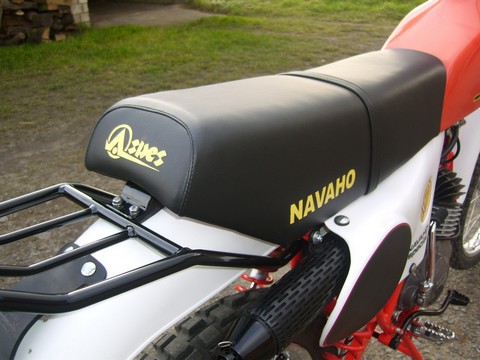

Bezüglich der Sitzbankbeschriftung, ich habe 2 - 3mal gelb gepinselt, bis es schön gedeckt hat und dann habe ich vor dem abziehen der Schablone mit einer Rasierklinge die Buchstaben ganz leicht freigeschnitten.
Ist ne Frimelei, aber der Aufwand hat sich gelohnt, sieht dann dreimal besser aus als ohne Beschriftung!

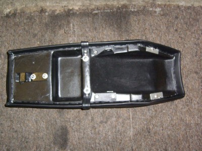

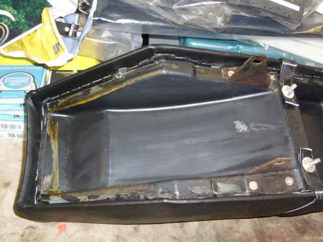

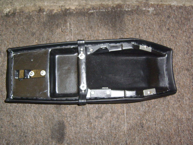

Wie ist eigentlich der Soziusriemen bei dir befestigt?
 Betreff des Beitrags: Re: RCL 80 Bj. 1981
BeitragVerfasst: 15. Apr 2013 17:05
Wenn ich ganz ehrlich bin, so 100%tig weiß ich das jetzt auch nicht mehr, ich denke aber das ich den Riemen genau so befestigt habe wie der vor dem neu beziehen und neuen Kunststoff ect., hatte das nicht mehr ganz so im Detail fotografiert, aber sieh selbst, das obere Bild ist der ist Zustand, das untere vorm beziehen:
DSCI0005.JPG [ 146.92 KiB | 10764-mal betrachtet ]
DSCI0008.JPG [ 141.78 KiB | 10764-mal betrachtet ]
BeitragVerfasst: 17. Apr 2013 05:28
Jetzt weiß ich endlich wofür dieses Metallteil im Sattel dient.

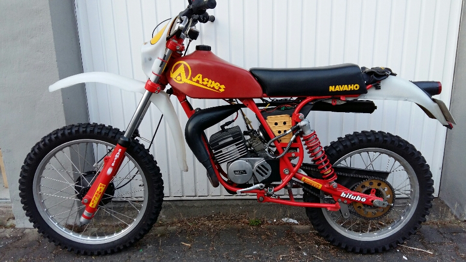

BeitragVerfasst: 23. Mai 2017 18:40
Ein Projekt, das niemals endet.
Seit dem Wochenende hat sie nun auch ihre Bitubos, nachdem ich die Corte&Cosso an Mike abgetreten habe und er mir meine hat restaurieren lassen.
Allerdings kommt sie mir hinten niedriger vor als vorne, so dass ich die Gabel wohl noch ein wenig durchstecken muss.
