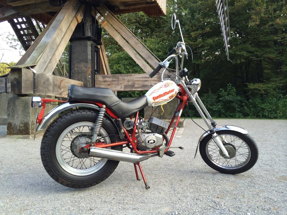

Habe zufällig 1990 einen absolut originalen Fantic Chopper TX 134 aus erster Hand im Top Zustand erstanden, damals wurde ich belächelt, heute bekommen alle große Augen wenn sie den sehen. Also war meine Moped Zeit nie so richtig zu Ende.

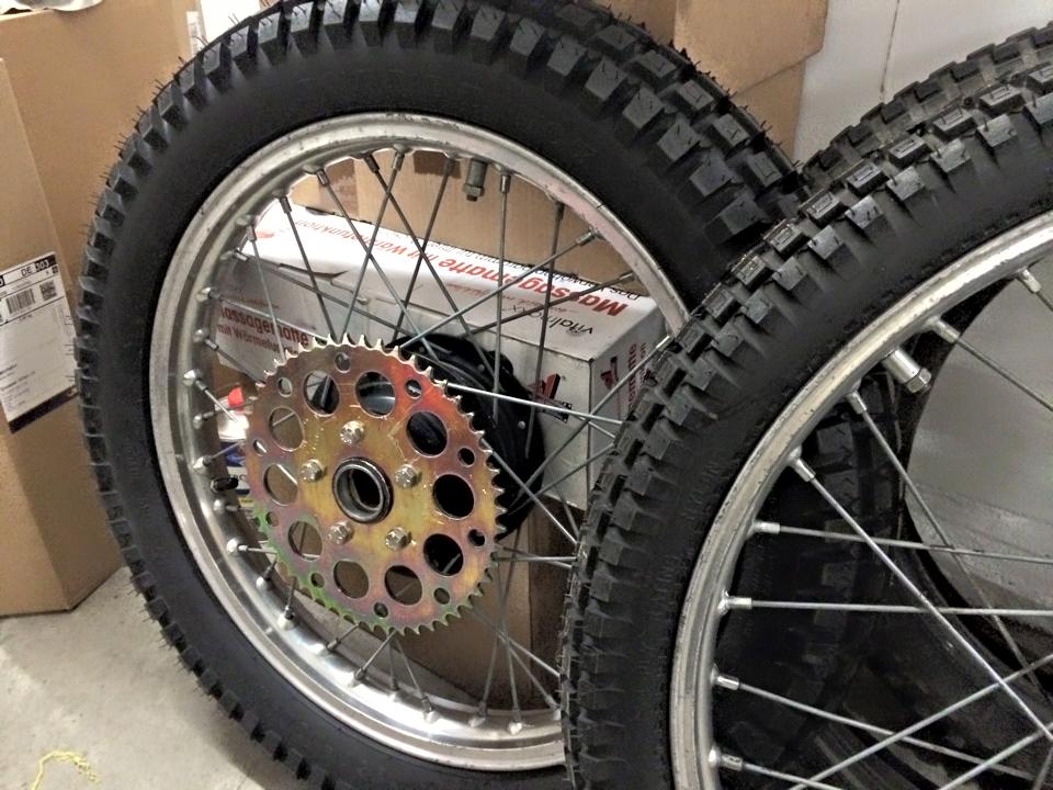

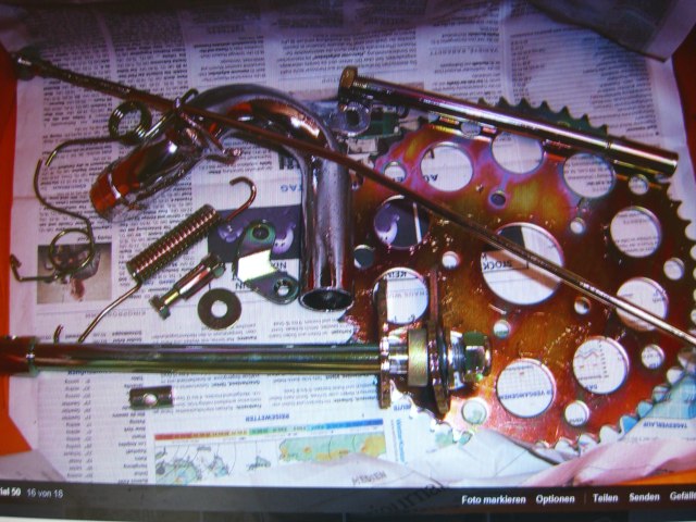

Jetzt bin ich am restaurieren einer Fantic Trial 50, welche ich 2011 über ebay erstanden hatte. Ebenfalls im Original Zustand, aber eben über 30 Jahre nur gefahren worden und der Lack ist nicht mehr schön, vieles von Hand nachgepinselt, Reifen rissig, Bowdenzüge wilder Mix. Ich hab sie die ersten 3 Jahre auch nur gefahren, war erstaunt was mit der alles geht im Gelände.

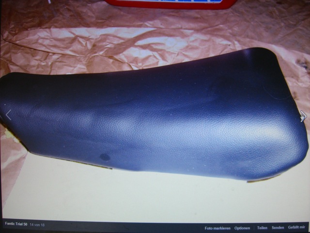

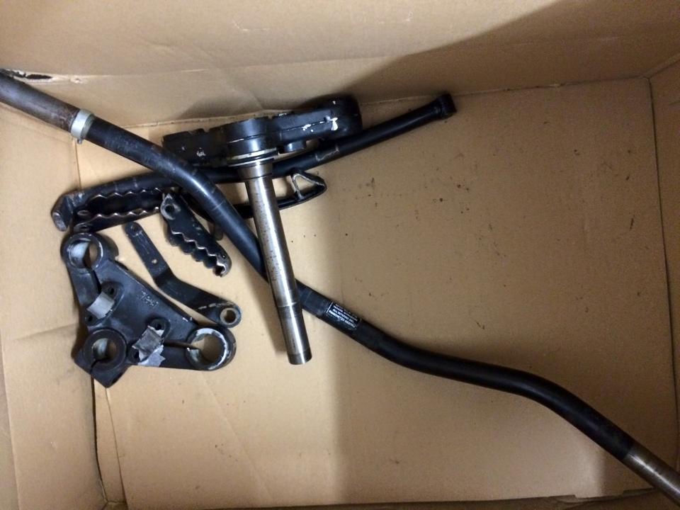

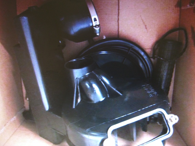

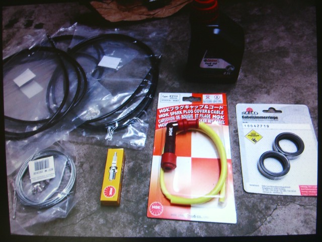

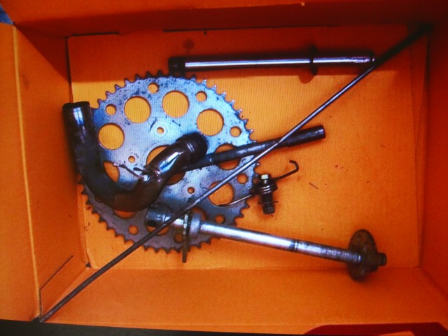

Nun mache ich sie schön. Hab erst mal alles zerlegt und gereinigt, wobei sich Petroleum mit Zahnbürste sehr bewährt hat. Erstaunlich war, dass überall noch die Originalschrauben verbaut worden, großteils sogar noch gelb verzinkt leuchtend !Hab alle Bowdenzüge, Bremsbeläge, Reifen, Schläuche, Hebel, Griffe, Lenkkopf-Radlager, etc. neu geordert. Gabel neue Simmerringe und Öl rein (es war auch keins mehr drin). Stoßdämpfer zerlegt. Dann Rahmen, Schwinge, Federn zum Pulvern gebracht: Verkehrsrot RAL 3020 und die Fußrasten, Ständer, Auspuff, etc. werden schwarz gepulvert. Krümmer neu schutzverchromt und viele Teile neu gelb verzinkt. Sitzbank neu bezogen. Die Plastics hab ich mit einer Poliermaschine aufgearbeitet. Schutzbleche habe ich Reproteile bekommen und sogar noch ein neues Originalrücklicht.
Wenn ich die Teile vom Pulvern zurückbekomme wird sie wieder zusammengesteckt - bin schon ganz gespannt wie sie dann aussieht :)

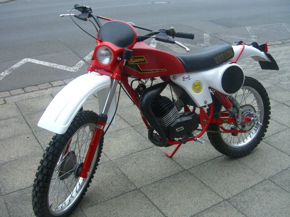

Wie ich sehe hast du bei der Chopper den großen Vergaser drauf (vermutlich auch mit ABE über 40km/h). Auch hast Du eine Tachowelle verbaut,die meisten Chopper-Fotos die im Internet rumschwirren haben keine mehr, und da hätte ich vieleicht noch ein paar Fragen an Dich.

Danke fürs Teile Angebot, der Motor läuft bisher einwandfrei und ist auch dicht, daher werde ich den gar nicht aufmachen. Ich hab jetzt nur den Vergaser im Ultraschallbad gereinigt und den Motor soweit poliert. Eine High End Restaurierung wird es mit Rücksicht auf die Kosten nicht werden, hab mich bei den Rädern aufs polieren und neu zentrieren beschränkt. Daher wird sie etwas Patina behalten, was ich aber auch völlig ok finde. Bei meinem Chopper könnte ich auch noch etwas mehr Glanz reinbringen, aber ich lasse ihn lieber so original mit dem ersten Lack, sind sogar noch originale Einfahraufkleber drauf. Das Originale ist unwiderbringlich, sandstrahlen raubt die Seele ;)
Das ist übrigens ein original KKR, hatte die früher immer noch an- und abgemeldet weil die Versicherung so teuer war. Die Tachowelle ist noch die erste. Der Chopper lief nur 2 Jahre und hatte dann einen Kolbenfresser. Der Besitzer konnte sich aber nicht von ihm trennen und hat ihn 14 Jahre behalten (da er Bundeswehrsoldat war musste er oft umziehen) und dann hat ihm seine Frau die Pistole auf die Brust gesetzt und er musste sich von ihm trennen. Da wurde er mein für einen heute unglaublichen Preis :shock: War aber nicht ganz einfach damals ohne Internet und Community einen neuen Motor aufzutreiben. Ich habe dann durch Glück über drei Ecken in einem Keller von einem Sammler einen fast kompletten zerlegten Chopper mit mehreren Motoren bekommen, aus denen ich dann einen heilen Motor zusammenzimmern konnte.
Seitdem läuft der einwandfrei ::-

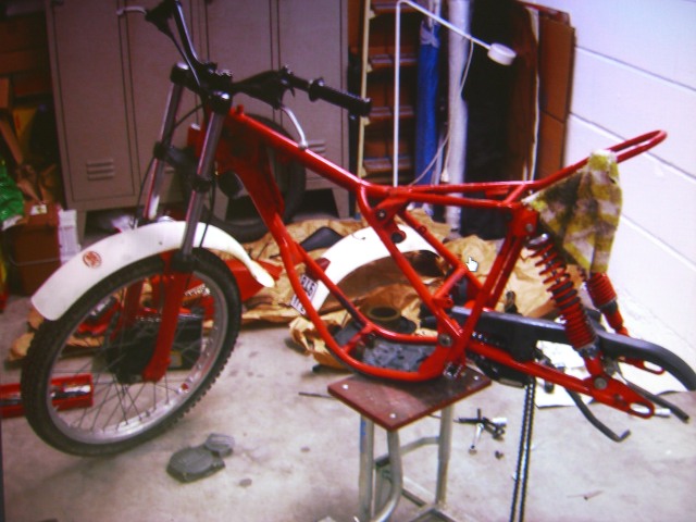

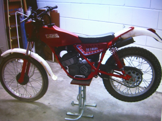

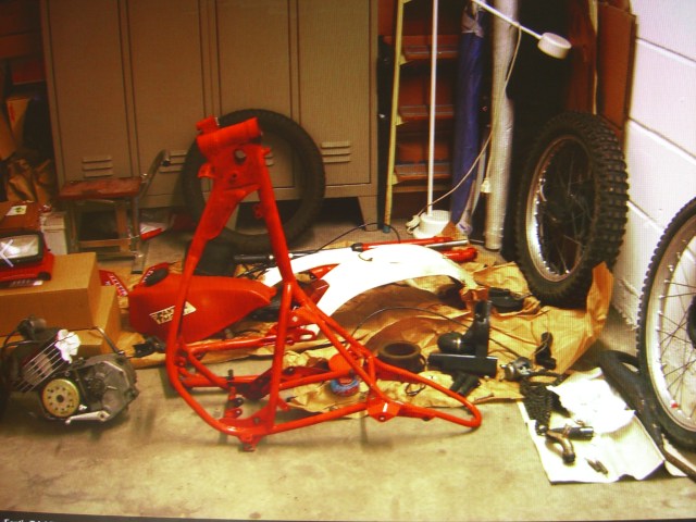

so hier einige Fotos vom kleinen Klettermaxe :)
ist jetzt vom Bildschirm in niedriger Auflösung abfotografiert, daher ist die Qualität nicht so dolle.
Vom Zusammenbau bzw. fertigen Zustand mach ich dann bessere Aufnahmen.
