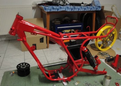

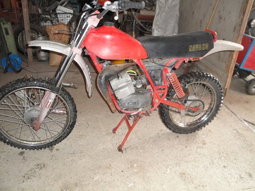

Habe mir 2016 diese Aspes Rcl 80 gekauft, hatte zuvor eine Aspes rcr 50 1979 die ich dann an einen Bekannten Verkauft habe, da ich etwas größeres Wollte. Habe dann eine Rcl 80 angeboten bekommen.Verkäufer sagte er bringe sie mir heute noch vorbei. Als er dann da war viel mir gleich auf das die Standrohre Verostet und verbogen waren.Wie ich beim Zerlegen gemerkt habe, ist sie einige Jahre im Freien gestanden.
DSC05959.JPG [ 107.94 KiB | 29214-mal betrachtet ]

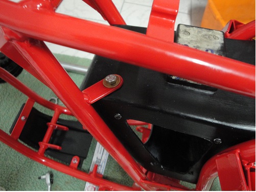

Jetzt wurde sie erstmal zerlegt :)
DSC05997.JPG [ 102.45 KiB | 29214-mal betrachtet ]
Dan kammen alle Teile zum Pulverbeschichten.

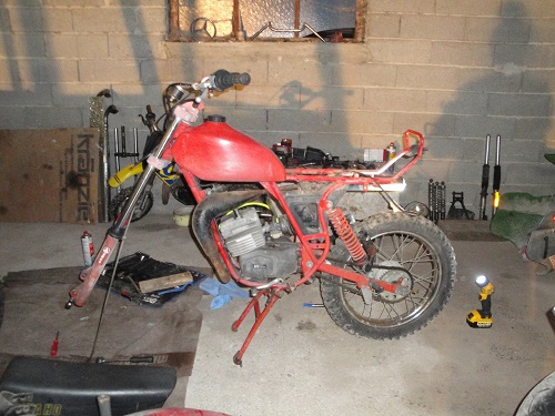

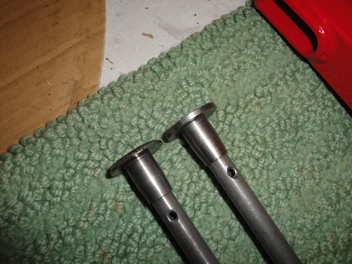

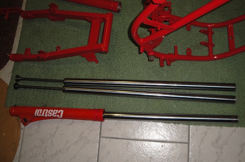

Wie bereits erwähnt Standrohre waren Rostig. Wollte sie zuerst Hartverchromen, habe dann aber eine Aprilia Rx 80 Gabel gekauft. Leider war auch ein Standrohr schlecht, habe dann das gute Standrohr von der Aspes genommen und das gute von der Aprilia und werde daraus eine machen ::-
Leider waren aber die Kappen bei der Aspes dicker als bei der Aprilia, müssen noch getauscht werden.
DSC07351.JPG [ 82.31 KiB | 29214-mal betrachtet ]
DSC07352.JPG [ 103.46 KiB | 29214-mal betrachtet ]

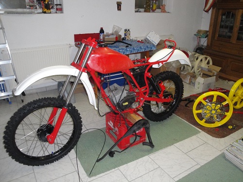

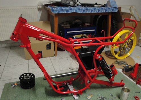

Habe jetzt angefangen sie wieder aufzubauen und habe einige Teile zum Galvanisch Verzinken geschickt.
Aktueller Zwischenstand:
DSC07359.JPG [ 87.67 KiB | 29214-mal betrachtet ]
Habe alle Plastikteile mit Vaseline aufpoliert und siet Top aus ::-
DSC07361.JPG [ 85.69 KiB | 29214-mal betrachtet ]
DSC07360.JPG [ 85.88 KiB | 29214-mal betrachtet ]

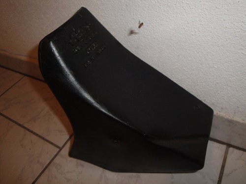

Erzähl mal mehr zum Thema Kunststoff und Vaseline. Hast du vorher nachher Bilder?
 Betreff des Beitrags: Re: Aspes Rcl 80
BeitragVerfasst: 25. Nov 2017 16:57
Registriert: 18. Jun 2017 20:57
Beiträge: 30
Hallo

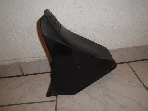

Hatte leider kein Bild, habe dann aber von meiner anderen Aspes den Luftfilterkasten genommen.
Vorher
DSC07365.JPG [ 62.87 KiB | 29190-mal betrachtet ]
Nacher
DSC07368.JPG [ 58.83 KiB | 29190-mal betrachtet ]

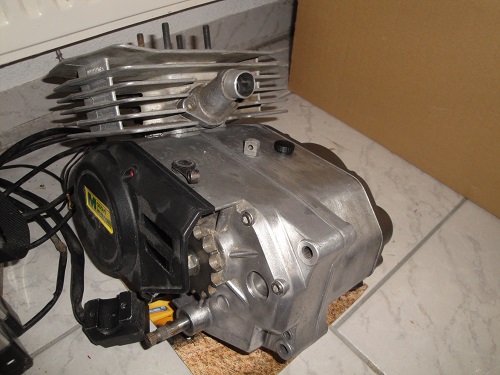

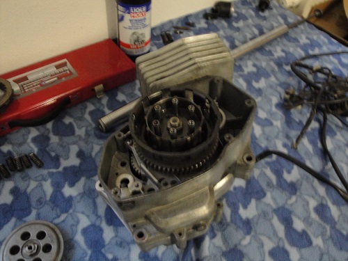

Habe heute den Motor gemacht.
Neue Kupplung rein, aber die Rückholfeder hat mich wahnsinnig gemacht. Habs aber geschaft ::-
DSC07223.JPG [ 88.72 KiB | 29147-mal betrachtet ]
DSC07375.JPG [ 84.05 KiB | 29147-mal betrachtet ]
BeitragVerfasst: 26. Nov 2017 16:42
Den Beitrag hier nicht vorher gelesen?
Kickstarterfeder
BeitragVerfasst: 26. Nov 2017 16:48
Beiträge: 30
Hallo
Doch, habe den Beitrag schon gelesen
Dan hats geklappt

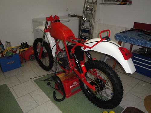

Nach einigen Stunden Arbeit siet sie nun so aus ::-
DSC07490.JPG [ 86.02 KiB | 29069-mal betrachtet ]
DSC07489.JPG [ 102.34 KiB | 29069-mal betrachtet ]
BeitragVerfasst: 28. Dez 2017 23:45
::- sieht klasse aus und mittlerweile finde ich immer mehr, dass schwarze Felgenringe recht gut auch bei alten Fahrzeugen passt.
Sag mal welche Reifenmarke und -dimension hast du da drauf, sieht sehr gut aus!
BeitragVerfasst: 29. Dez 2017 13:41
Beiträge: 30
Metzeler Six Days
Vorne: 80/90-21
Hinten: 110/80-18
