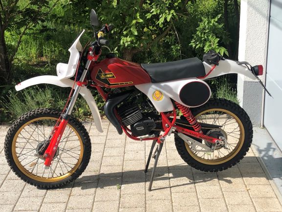

Basis war mein Aspes RCR 50 Mokick.
Da 1 kW keinen Spass macht, habe ich natürlich den 19er Vergaser montiert.
Aus den Erfahrungen in jungen Jahren (40 Jahre gehen doch schnell rum) mit der damals
noch grünen Rennleitung, wollte ich meine Aspes unbedingt als Kleinkraftrad (KKR) zulassen.
Nach mehreren TÜV-Besprechungen hat dieser schließlich seinen Segen gegeben, wobei es dann
fast noch an der örtlichen Zulassungsstelle gescheitert wäre, Hessen ist da echt speziell…….. :evil:

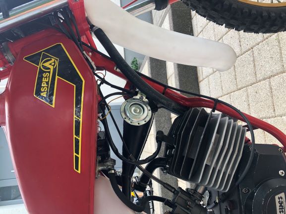

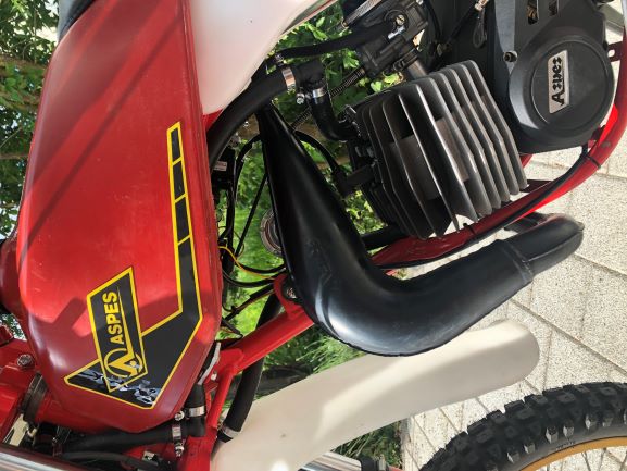

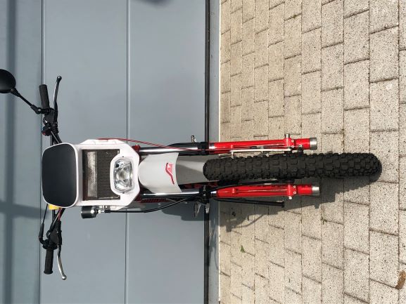

Ein kpl. MCS Zylinder war schnell (Subito) gefunden. Auf den „Wasserkühler-Lenker“ hatte ich allerdings keine Lust,
so dass ich mich auf die Suche nach einer Cagiva-Lampenmaske und Frontwasserkühler machte.
Nachdem auch das gefunden war, begann das eigentliche Problem. Alles schön montiert und dann festgestellt,
dass die echten MCS wohl einen anderen Rahmen besaßen……, hier geht der U-Bogen des Rahmens vor dem Motor wesentlich
weiter nach oben, so dass der Kühlerschlauch am vorderen Anschlussstutzen des Zylinders bequem verlegt werden kann.
Bei den Standardrahmen endet der Anschlussstutzen direkt vor dem Frontrohr, so dass man den Kühlerschlauch nicht montieren kann.
Zu den unterschiedlichen Rahmen gab es hier im Forum ja letztens schon einen Beitrag.
Mein Schlosser des Vertrauens musste also den vorderen Stutzen so umbauen, dass er wie der hintere Stutzen direkt nach oben abgeht.
Die Verlegung der Schläuche war dann auch noch etwas abenteuerlich, da bei den „MCS-Rahmen“ elegante Wasserrohre durch den Rahmen
verlegt wurden, die bei meinem Standardrahmen natürlich fehlten.
Sehr viel Spaß hatte ich dann noch mit den Wasserspielen………
Das Wasser kam aus allen möglichen Bohrungen/Gewinden raus: Zylinderkopfschrauben, Ansaug- und Auslassstutzen…..
Mit den geschlossenen Zylinderkopfschrauben und Teflonband für die entsprechenden Schrauben hatte sich das dann schnell
erledigt.
Heute gab es die erste Probefahrt und siehe da, es funktioniert. Der Kühler wird schön warm.
Ich war da ehrlicherweise ein wenig skeptisch aber warum sollte es auch nicht funktionieren………

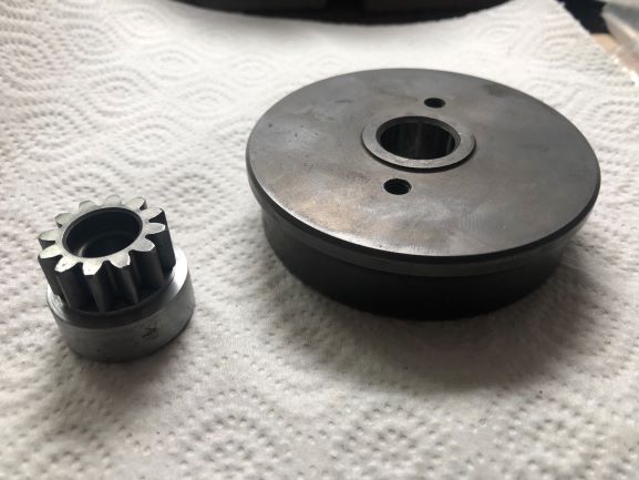

Da die Übersetzung für die KKR Zulassung extrem lang eingetragen wurde (15/45), kam das Maschinchen nur bergab und bei
Rückenwind in den sechsten Gang (Primärübersetzung 13/60). Aus diesem Grund habe ich mir einen Trial Kupplungskorb
besorgt, Übersetzung 12/64, und das Zusatzgewicht vom Primärritzel entfernen lassen.

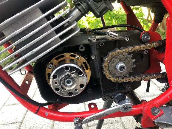

Mit dem kleinen HPI Polrad spricht der Motor auch sehr spontan an, kann ich auch nur empfehlen.

Da ich mich in meiner Werkstatt eher auf dem Niveau Ratschekasten, Zange und Schraubstock befinde, habe
ich die Kupplung bei Faccioli bestellt. Ich habe denen mein Problem geschildert und die haben das ganz schön gemacht.
Das Primärritzel wurde aus der Schwungmasse ausgepresst, der Konus hat dann allerdings nur eine sehr dünne Wandstärke,
so dass sie einen kleinen Stahlring aufgepresst haben, der den Sitz stabilisiert.

Sieht etwas kopflastig aus, hat aber einen gewissen Race-Charme. Dass der Schlauch beim Lenken am Rahmen gerieben wird, würde mich stören. Auf Dauer Lack ab und Schlauch abgescheuert. Wieviel Volt hast du auf deiner Zündung? 12? Die HPI soll zwar für kleine Motoren ganz gut sein, aber sie soll auch nicht ganz so dauerstandfest sein. Spulen werden heiß und fallen aus. Am besten Deckel mit Belüftungslöchern versehen. Da achte mal am Montag drauf.
 Betreff des Beitrags: Re: Aspes Navaho RCR 50 MCS KKR
BeitragVerfasst: 30. Mai 2020 09:39
Registriert: 22. Dez 2016 18:11
Beiträge: 104
Hallo Dirk,
ich glaube ganz ohne Reibung der Schläuche geht das nicht.
Bei den Original Aspes MCS mit dem Kühler vorm Lenkkopf kommt der Schlauch auch direkt über dem Kotflügel
raus und läuft dann am Rahmen lang. Da haben sich andere Firmen wie Aprilia, HRD,
Ancilotti und Co schon etwas mehr Gedanken gemacht....
Die HPI Zündung hat 12V und ich hatte die bei meiner 80er für Rennen schon über mehrere Stunden im Einsatz,
haben bisher gehalten.
Trotzdem hoffe ich natürlich, dass ich am Montag auch wieder nach Hause komme... :roll:

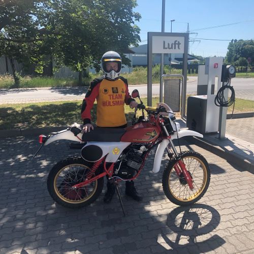

Heute stand ja die große Jungferntour für meine Navaho RCR 50 MCS KKR auf dem Programm.
Ich habe noch extra für diese Fahrt mein Original Hülsmann Fahrerhemd von 1980 aus dem Keller gekramt……
Ein wenig Bammel hatte ich schon, dass ich irgendwo in den Tiefen des Odenwaldes hängen bleibe….
Nach 160 km Vollgas bei schönstem Wetter kam ich dann aber doch glücklich und mit intakter Aspes wieder nach Hause.
Mit einer 50er ist solch eine Tour aber nicht nur der reinste Spaß. Manch Odenwaldhügel erklomm ich dann doch nur mit knapp 50 km/h….. ::-
Hatte aber insgesamt doch ein Dauergrinsen im Gesicht….
