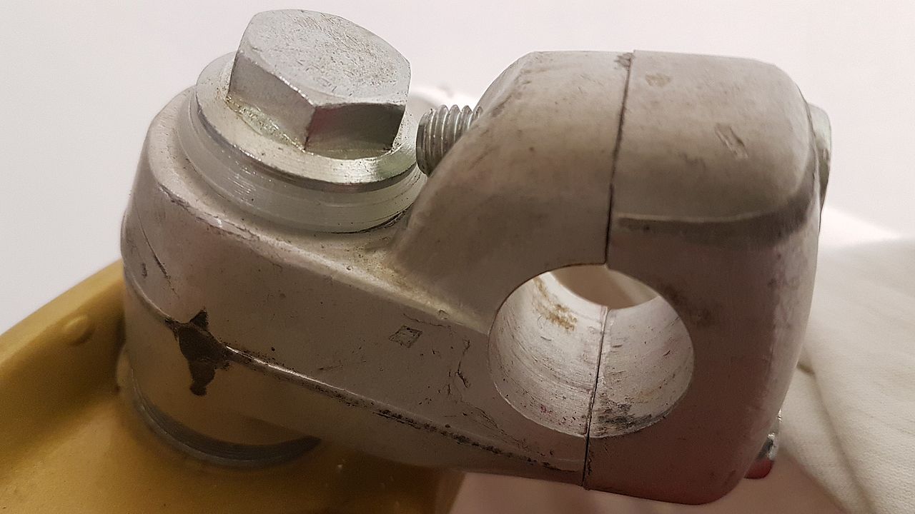

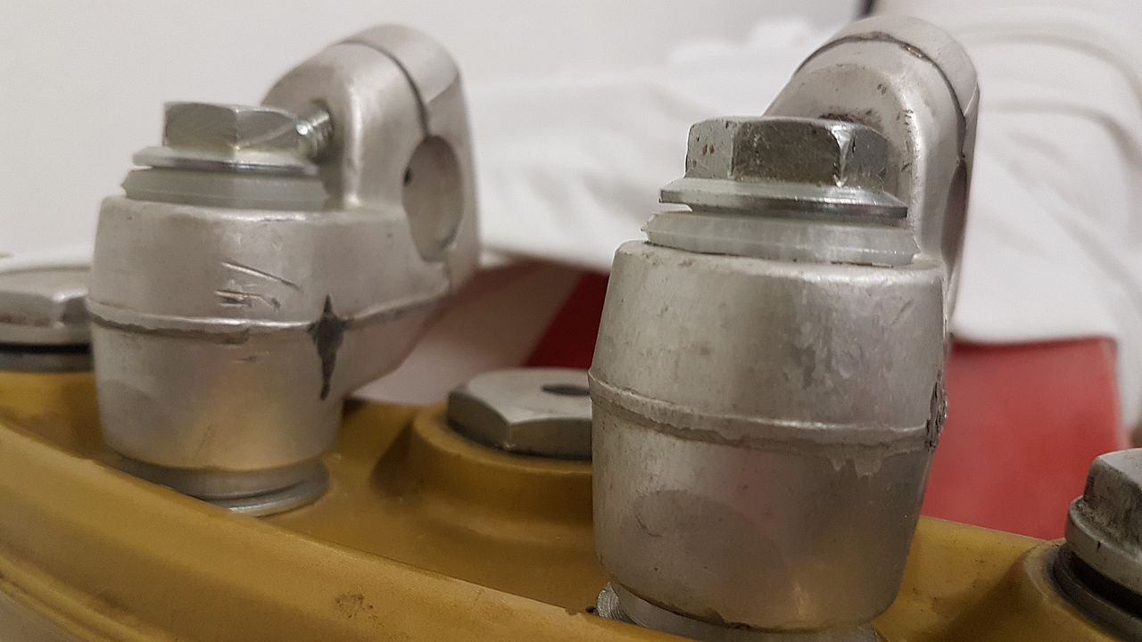

Die Lenkerhalterungen für die FI Gabeln haben Gummis die an Zuckerhüte erinnern. Konnte ich nie irgendwo bekommen.

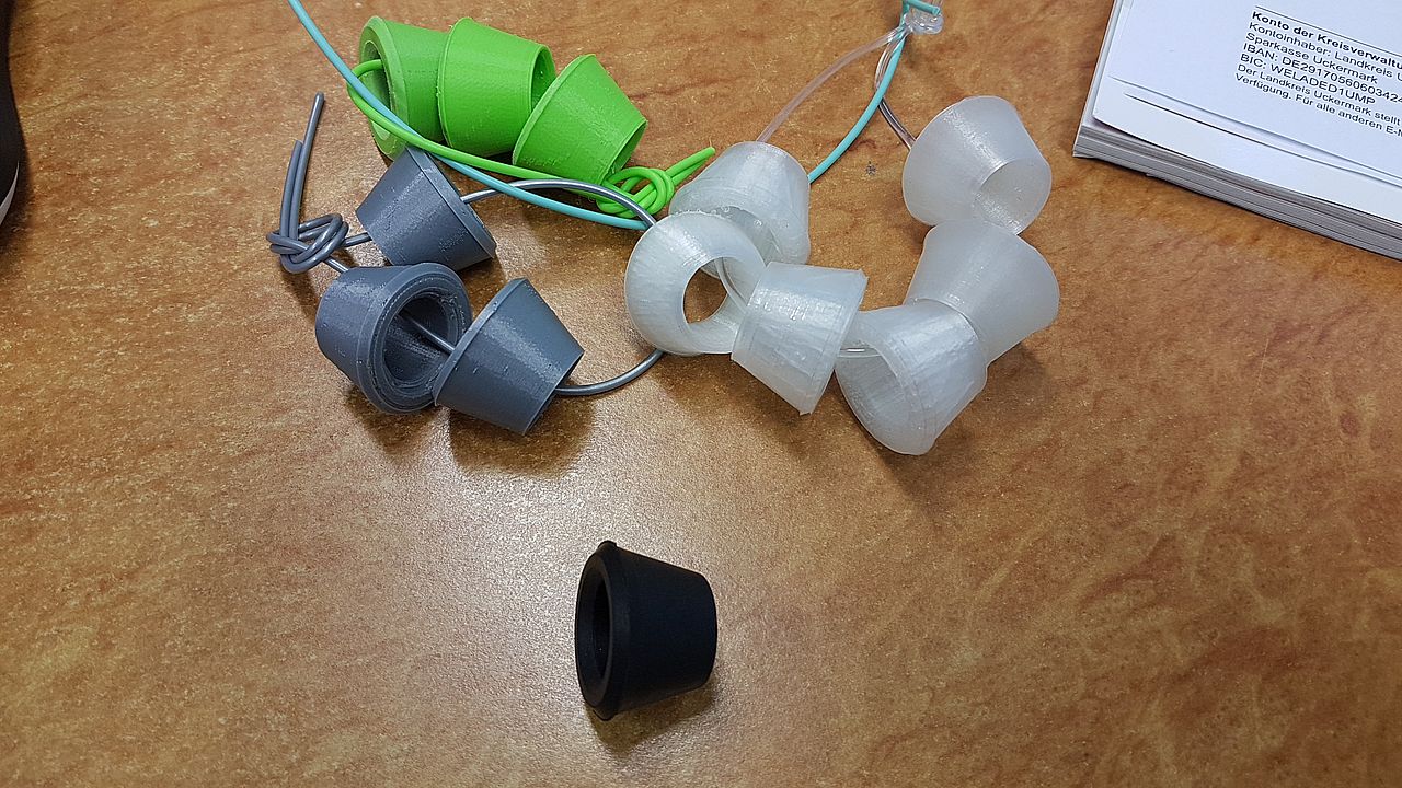

Ein Bekannter hat Sie mir jetzt im 3-Druck gemacht.
20200930_153753klein.jpg [ 261.67 KiB | 13910-mal betrachtet ]
20200930_175924klein.jpg [ 145.1 KiB | 13910-mal betrachtet ]
20200930_193940klein.jpg [ 102.81 KiB | 13910-mal betrachtet ]
20200930_193955klein.jpg [ 117.18 KiB | 13910-mal betrachtet ]
Das sind erst einmal Muster, die nächste Serie ist schwarz. Material TPU 25 shore.

25 Shore A oder D?
Bei 25 Shore A wäre aber ganz schön weich! Die Dinger kann man doch prima im Giessverfahren herstellen. Dabei kann man die Shorehärte selbst bestimmen.

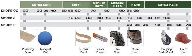

Gummi Weich-/Härtegrad wird in Shore angegeben, leider gibt es unterschiedliche Normen.
Hier mal ne Übersicht-/Vergleichstabelle

25 Shore A oder D?
25 D, soll ja kein Gummiband werden. Die andere Muster sind 55D in unterschiedlichen Dichten. 55d ist deutlich härter als das Original.
