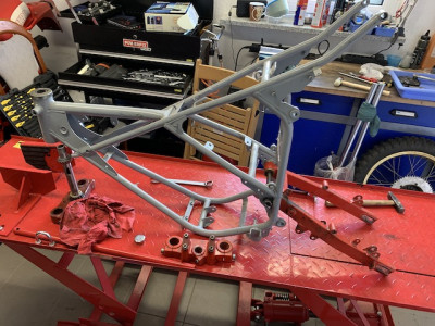

an sich sollte meine zuletzt wiederbelebte Cimatti ja die letzte sein, aber irgendwie ist es nun doch anders gekommen, ich muß nun doch noch ZWEI fertig machen.
Das ursprünglich geplante Fertigmachen einer Aprillia RC verzögert sich noch, deshalb kam dann nach initialer Lustlosigkeit auf Schrauben die Lust glücklicherweise zurück, aber leider kein Moped zum Schrauben vorhanden, nix passendes auch aufgrund der mittlerweile abartigen Preise gefunden.
Irgendwann kam dann der Kalle auf die glorreiche Idee, meinen Cimatti Fuhrpark zu erweitern und zwar mit einem Cimatti Kaiman MOFA, dies hatte Kalle noch in seinem unüberschaubarem Moped Fundus. Gesagt getan und zugeschlagen. Das Mofa ist in einem altersentsprechenden, zerlegten Zustand, ist vollständig, hat Papiere (!!!) und der Motor wurde bereits vom Kalle revidiert. Trotzdem viel Arbeit vor mir.

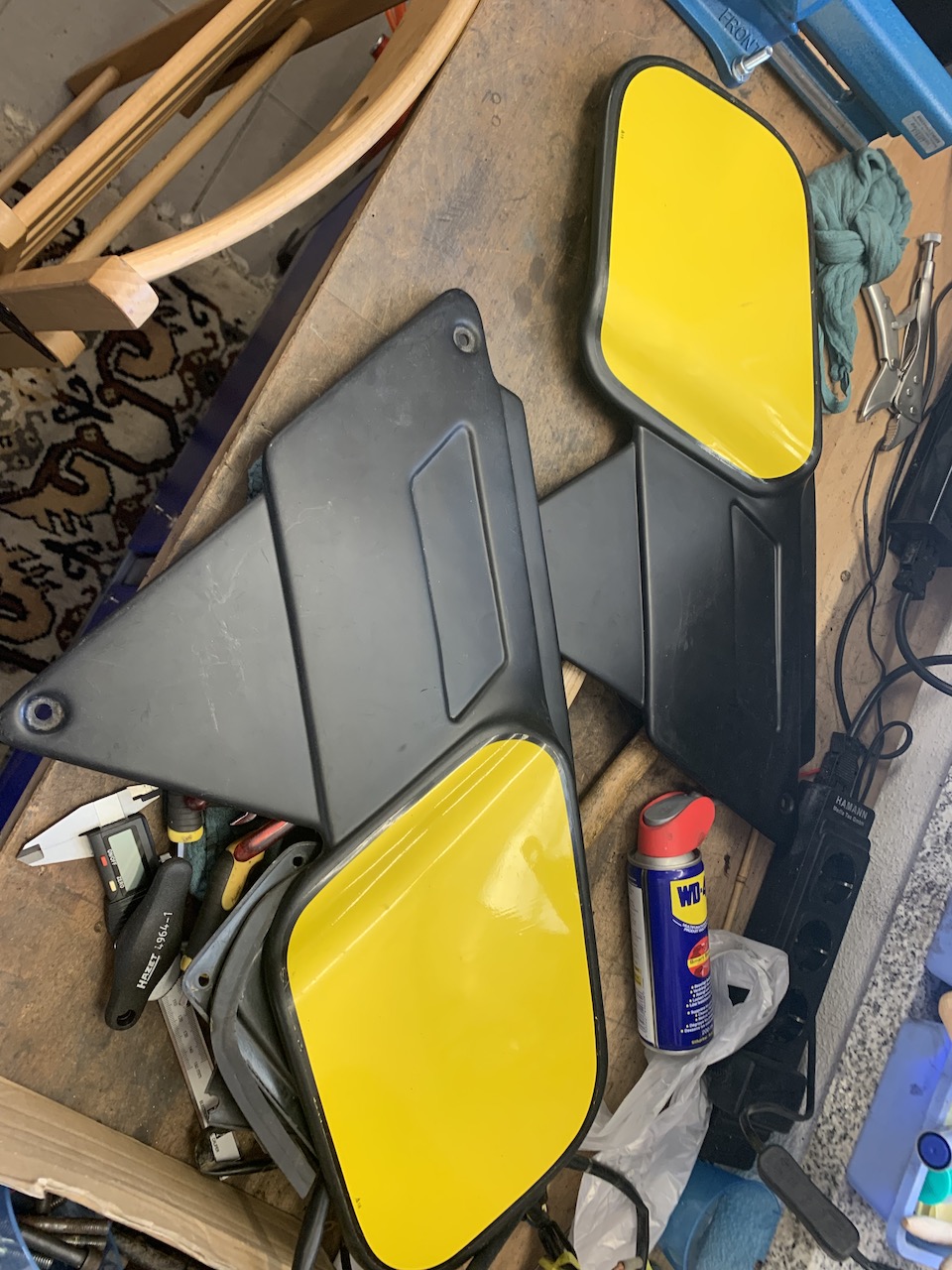

Annähernd zeitgleich habe ich 80er Cimatti Papiere, passendes Typenschild, eine Schwinge und Gabel jeweils mit goldenen Akront Felgen günstig angeboten bekommen, Papiere und Teile sind von einem 83er, also Plastiktank Modell. Zunächst dachte ich, brauche ich nicht, dann aber nochmals überlegt, ob ich nicht aus den in den Jahren gesammelten Cimatti Teilen eine neue aufbauen kann. Habe noch einen Rahmen, Gabel, mehrere Sitzbänke, Luftfilterkasten, Kotflügel, diverse andere Teile und glücklicherweise vom Richard vor Jahren erhaltenes Plastik in schwarz einschließlich Tank und Seitendeckel. Also zugeschlagen.
Momentan setze ich die einzelnen Teile zusammen und werde dann am Schluß sehen, was fehlt bzw. geändert werden muß, wie bespielsweise das Bremsgestänge des Nicht- Plastiktankmodells.
Könnte eine interessante, witzige oder auch zu einer Depression führende Restaurierung werden, bin gespannt.
Werde versuchen, beide Mopeds parallel fertig zu machen, könnte aber schwierig werden, weil ich einfach fast keinen Platz mehr habe und es verdammt eng geworden ist. An sich wollte ich unseren Hobbyraum mit Mopeds besetzen, bisher leider erfolglos, bleibe aber hartnäckig am Ball….

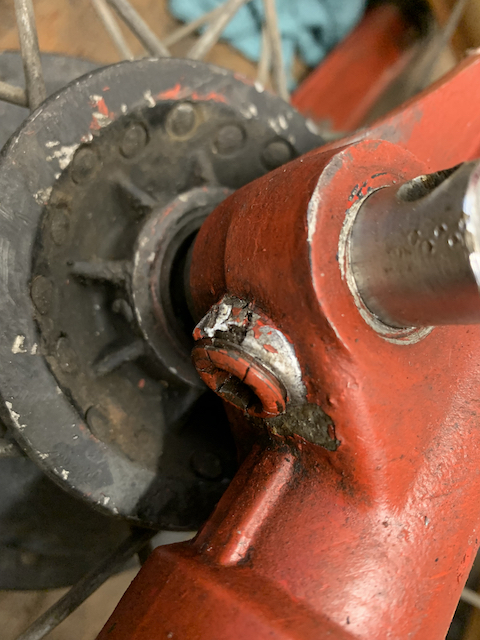

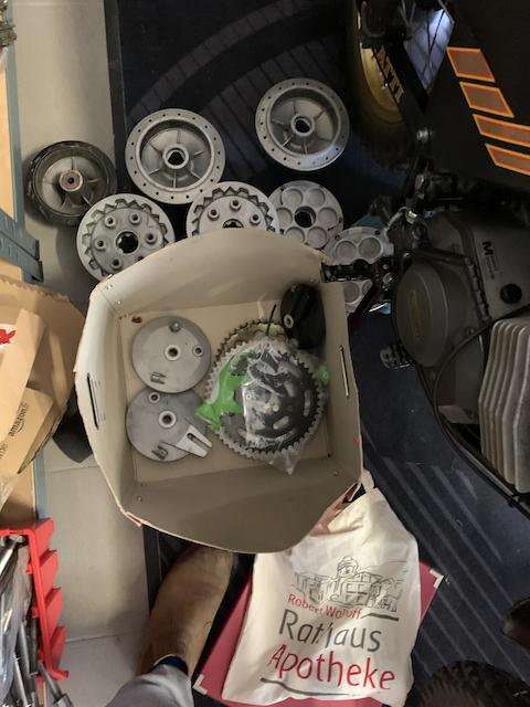

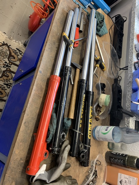

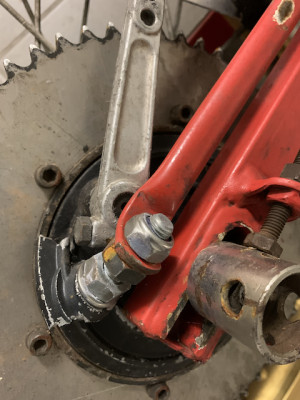

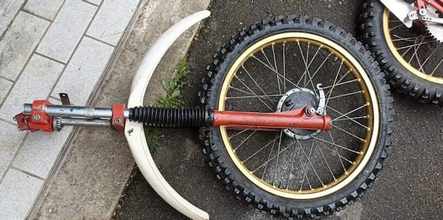

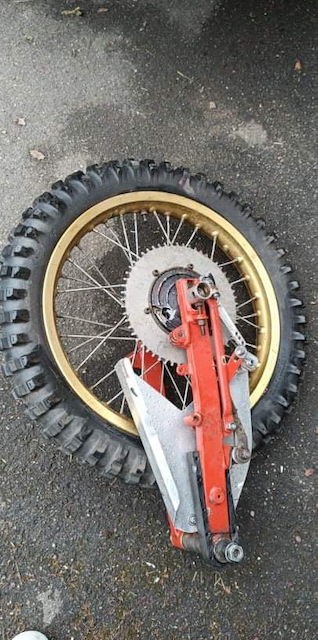

Zunächst einmal eine Bestandsaufnahme der angebotenen Teile gemacht und etwas zerlegt.

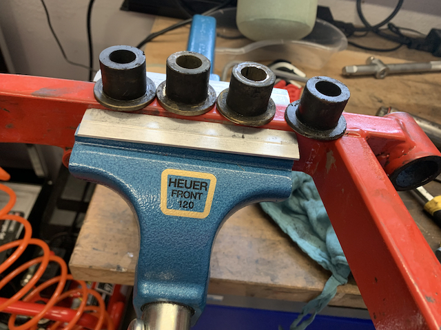

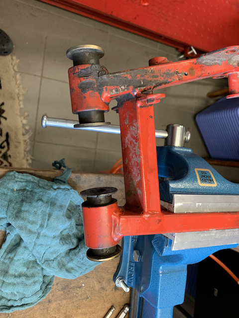

Anstelle der normalerweise verbauten Silentbuchsen in der Schwinge sind stattdessen Messing Hülsen benutzt worden, machen an sich keinen schlechten Eindruck, mal sehen ob ich diese weiter nehme oder doch wie original, Silentbuchsen einpresse, habe glücklicherweise noch welche.

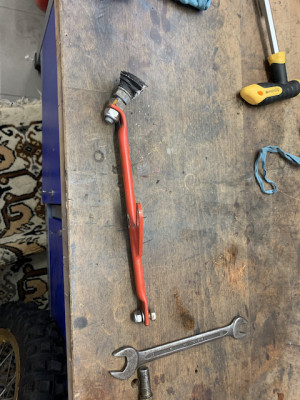

Der Bremsdeckel hinten ist ausgebrochen, keine Ahnung, was der Vorbesitzer damit gemacht hat, will`s lieber auch nicht wissen. Auch ist diese Bremsstrebe total verbogen, wieder gerichtet.
Ein Glück habe ich noch einen Deckel und Hebel, leider nicht die zugehörige Feder.
Felgen laufen einigermaßen rund, einige Speichen kaputt, egal kommen neu, Gabel erscheint gerade, ein kleiner Gewindeanteil an der Madenschraube ausgebrochen, natürlich Simmerringe undicht, die Tauchrohre vermackt, habe aber noch eine andere Gabel, die ist besser in Schuß, die besten Teile zu einer Gabel dann zusammenbauen.

Der Rahmen gehört jetzt aber nicht zu den Papieren, oder hab ich das falsch verstanden? Jedenfalls gutes Gelingen. Die Messingbuchsen sind eigentlich eine gute Alternative zu den alternden Plastikbuchsen. Dürfen nur nicht ausgelutscht sein
 Betreff des Beitrags: Re: Und schon wieder Cimatti
BeitragVerfasst: 16. Mai 2022 12:19
Das Messing könnte auch Rotguss sein. Gebräuchliches Lagermaterial.
BeitragVerfasst: 16. Mai 2022 13:28
Beiträge: 6445
minersbikes hat geschrieben:
Ja Michel, als ich das Teil in der Hand hatte, sah es für mich nach RG7 aus. Messing wäre heller gewesen. Somit passt das prima, wenn es im eingebauten Zustand nicht wackelt.

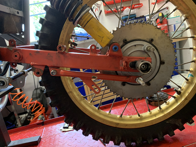

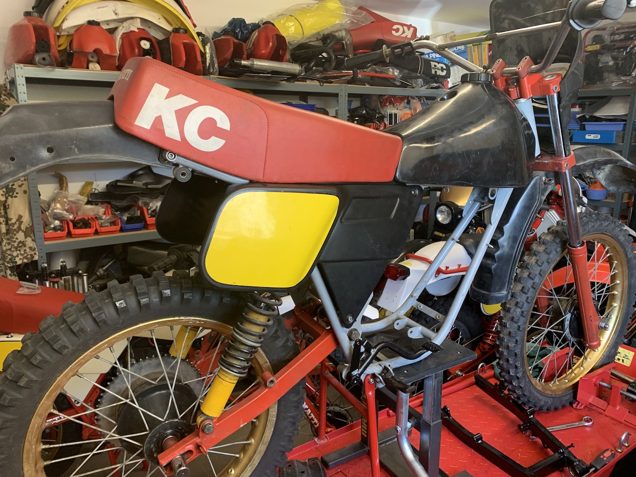

Moin Jungs,

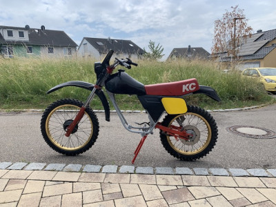

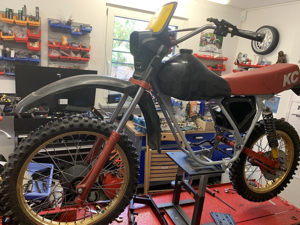

wie gesagt, lange nichts gemacht, aber zumindest mal die vorhandenen Teile zusammengesteckt, um zu sehen, ob ich einen Neuaufbau aus Restteilen hinbekomme. Sollte hoffentlich klappen....

Klasse! Meine Cimatti hat übrigens auch die Schwinge, die du da hast, obwohl eine mit 2 Federbeinanschlägen dran gehören sollte?!? Ist das Baujahrabhängig? Weißt du das?
