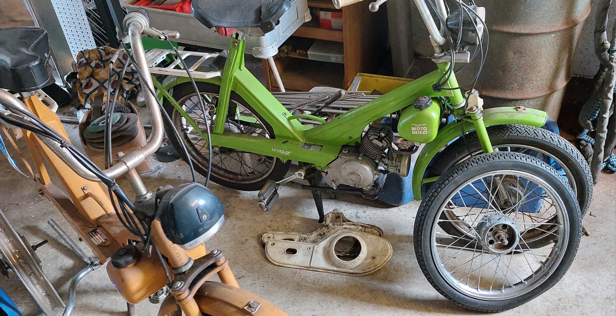

Ja, doch, ich weiß schon warum. Meine ersten Fahrversuche hab ich mit so einem Mofa gemacht. Mein Freund hatte die geschenkt bekommen, Ihm war es aber zu peinlich mit sowas vor die Schule zu fahren. War das doch damals die Kreidler und Zündapp Zeit. Also stand das Teil nur rum und ich durfte es benutzen wann ich wollte. So bin ich damit ein Jahr lang durch Köln "gedüst". Ohne Führerschein natürlich. Hab mir damals eingebildet, mich wird schon keiner anhalten. Hat auch keiner, das Teil war einfach zu langsam.
Naja, gesucht habe ich sowas nicht, aber als mir die Jemand von der IG angeboten hat, habe ich ja gesagt; der Erinnerung wegen...
Hat hier noch jemand so ein Teil? Papiere fehlen nämlich. Hab schon mal versucht bei Guzzi an zu rufen, aber da gibt es nur eine Warteschleife und nach ein paar Minuten wird man raus geworfen. :(
guzzi.jpg [ 389.77 KiB | 12396-mal betrachtet ]

BeitragVerfasst: 6. Jun 2025 11:08
Beiträge: 615
So, auch wenn man vom Moffa lange nix hört, passiert doch inzwischen was...
Ein paar fehlende Teile hab ich durch die italienische Bucht bekommen:
- ein passabler Lenker,
- ein Rücklicht, neu
- die fehlenden Motorabdeckungen und den vorderen Gepäckträger
- den Tachohalter für den Lenker
- einen Guzzi Sattel.
Außerdem konnte ich im Netz die Ersatzteiliste und das Manual finden.
Über eine Italienische FB Seite hab ich dann erfahren, das es meine 70er Trotter eigentlich gar nicht geben sollte, denn die wurden nur bis 69 gebaut. Da hat Guzzi wohl die Reste nach Deutschland geschickt...
Auch das mit dem "Anfahrgang" haben die Italiener mir erklärt: das ist nämlich ein Bergsteigegang! Ohne Berg, braucht man den gar nicht. OK, hatte damals auch kein Manual. Hat mich nur immer gewundert, wozu man den 1ten Gang braucht, wenn man damit sowieso nur 5 m weit kommt. :)
@kalle
Warum das Teil so langsam ist, weiß ich jetzt auch. In Italien fuhren diese Mopeds ja 40 und bei uns war das schwierig die 25 zu halten... Man hat für DE die wohl Tuning sicherste Drossel in den Zylinder eingesetzt, die ich je gesehen habe! Der italienische Zylinder hat nämlich einen einen eckigen Einlass.
Und jetzt kommts: Dieser Einsatz ist nämlich nicht nur eingepresst, sondern mit einem Kolbenring ähnlichem Sprengring in den Einlass eingesetzt. Im Einlass befindet sich eine Nut, in die der Ring dann ein federt. Will man das weg bohren oder fräsen dreht der Einsatz mit! :o
Bin mal gespannt, wie ich den raus bekomme..
Jedenfalls hab ich die BJ.70 Trotter erst einmal zerlegt und die Teile zu pulvern gebracht. Das dauert mal wieder...
BeitragVerfasst: 6. Jun 2025 11:15
Beiträge: 6443
Man fräst mit den Dremel an zwei gegenüberliegenden Stellen die Buchse durch. Dadurch fallen die Hälften nach innen und der Ring hält nicht mehr in der Nut
BeitragVerfasst: 6. Jun 2025 13:06
Beiträge: 1911
Hallo Kotte,
was irgendwann mal rein gekommen ist, geht auch irgendwann wieder raus. Kalles Tip ist schon nah am Glück, wenn sich der Ring aber beim fräsen mitdreht wird´s schwierig.
Ich nehme jetzt mal an das dieser Einsatz aus Kunststoff ist, wenn ja würde ich ein kleines Loch in den Rand bohren und einen Schraubendreher oder sowas durchstecken, so das du das mitdrehen verhindern kannst.
BeitragVerfasst: 6. Jun 2025 13:26
Beiträge: 615
Der ist leider aus Eisen. Ich hoffe noch das der fest gerostet ist..
BeitragVerfasst: 6. Jun 2025 13:40
Beiträge: 1911
Ich dachte er dreht sich mit beim bohren ???
Auch in einen Metallring kann man ein Loch bohren, also frisch ans Werk :D Versuch macht kluch.
