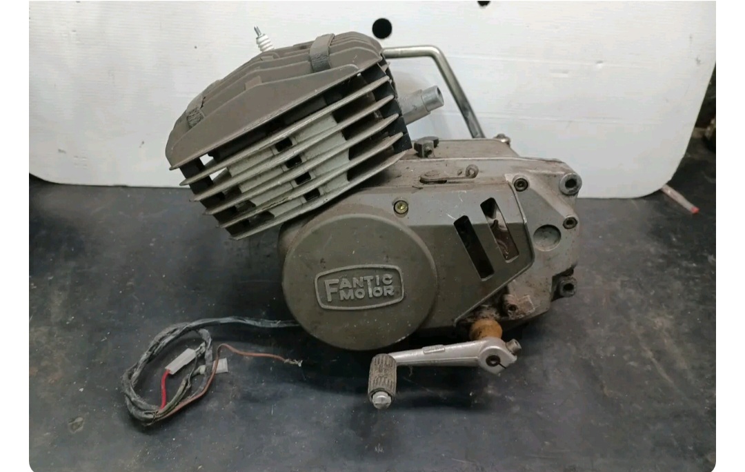

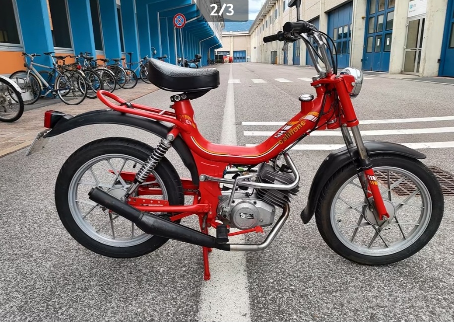

Mein Plan wäre es diesen Fantic 330 auf 80ccm umzubauen und ihn dann mit dem Minarelli P6 4r in meinem Hobel auszutauschen.
Nun Frage an euch...überhaupt möglich oder totaler unsinn?
Laut meiner recherche hier im Forum sollte es eigentlich möglich sein. Wäre um die 6 Gänge im Fantic Motor sehr dankbar da bei mir in Südtirol das Gelände etwas zu steil für den orginalen P6 ist.

Du wirst hierzu die Kurbelwelle tauschen müssen, denn FM330 hat Kurzhub (meine 37,5/37,6mm Hub) da passt nix ausser dem Trial-Zylinder
Dann hast du eine Trial Getriebe Abstimmung, mit kurzen ersten Gängen und sehr langen oberen Gängen. Macht auch nicht so denn Sinn bei Tuning. Klar geht das, aber anders ist besser.
Meine persönliche Meinung, verkauf den Motor und suche einen "Regularita" 6-Gang, wie Fantic SP6 oder ähnliche.
Da hats du das richtige Getriebe und 42er Kurbelwelle, dazu einen Polini 6005 Zylinder und deine Tubone läuft.

Hallo neuer,
finde gut das du erst fragst bevor du wild drauf los schraubst.
Zum Thema Fantic, hier hast dir leider eine Marke ausgesucht die berühmt dafür ist praktisch alles anders zu machen wie alle anderen .
Wie Kalle bereits geschrieben hat ist an deinem Motor das Getriebe der größte Knackpunkt.
Die Kurbelwelle mit ihren 37,7mm Hub kann man ohne große Probleme gegen eine mit 42 oder 44mm Hub wechseln, ich würde hier auf die Nachbauwellen von Rito zurück greifen. Grundsätzlich kann man auch das Getriebe einfach tauschen, das Problem wird hier nur sein ein gutes Enduro (Regolarita) zu bekommen.
Wenn du die Teile besorgt hast wirst du wahrscheinlich festgestellt haben das es besser gewesen wäre gleich einen anderen Motor zu kaufen.
Soweit zu den Nachteilen des Trail Motors, es gibt aber auch ein paar Vorteile, soweit ich weiß hat das Gehäuse bereits vom Werk die großen Überströmer. Das bedeutet das man Plug and Play einen 80er Minarelli, Polini oder wenn du ganz viel Glück und Geld hast einen 75er Fantic Zylinder aufbauen kannst.
Wenn du evtl. schonmal Zylinder selber bearbeitet hast kann man durchaus aus dem 50er Trail Zylinder eine Menge machen, der Zylinder ist mit seinen langen Überströmkanälen prädestiniert um viel Drehmoment von unten raus zu erzeugen.
Letztendlich ist dein Vorhaben den P4 durch einen P6 zu ersetzen durchaus sinnvoll,ich glaube aber am Ende ist es eine Preisfrage und du solltest dir gut überlegen was für dich die beste Lösung ist.

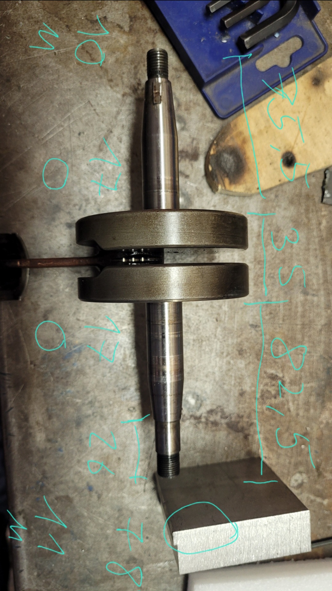

Kann mir jemand bei der Kurbelwellen suche behilflich sein?
Hab nach der Rito Nachbauwelle gesucht aber nicht das richtige gefunden glaub ich.
Hab heute den Motor zerlegt und die Welle abgemessen.
Bin mir jetzt aber leider nicht sicher welche Welle passt.
M.f.G Jan
BeitragVerfasst: 11. Apr 2024 21:06
Beiträge: 1915
Mach mal ein Bild von der Welle und stell`s hier ein, alleine auf Zuruf habe nix gefunden ist es zu 100% ausgeschlossen die richtige Welle zu identifizieren.
Wenn du eine FM 330 Welle hast, ist das die einzige im Fantic Baukasten die einen Hub von 37,7mm hat.
Kannst du ganz einfach an der Welle messen, mit dem Messschieber am Kurbelzapfen ansetzen und dann auf die Mitte Hubzapfen messen, vom Messergebnis noch den Radius vom Kurbelzapfen abziehen fertig.

Hoffe das versteht man so.
Suche ne Welle mit 42mm oder 44mm Hub.
Das auf dem Bild ist die orginale Trial welle.

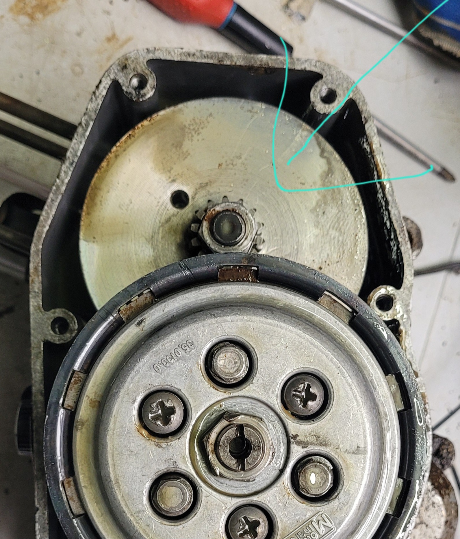

Kann mir auch jemand sagen wofür diese Scheibe ist? Hat ganz schön Gewicht.
