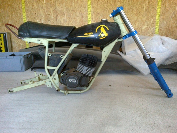

Jetzt mach ich,auch wenn sich die Sache über nen längeren Zeitraum hinziehen wird, schon mal mein neues 50ger Projekt auf. Nachdem ich gestern eine meiner Hopis mit Kalle gegen ne 50er Navaho Bj.05.79 komplett zerlegt getauscht hab,hab ich mal n paar Teile zusammengesetzt,damit man ein Ausgangsbild der Aspes hat.
Geplant ist. Rahmen silber-Tank u. Tauchrohre komplett hochglanz poliert-Kunststoffteile Orange.

Autor:  Aspes Kalle [ 15. Aug 2012 21:57 ]
Betreff des Beitrags:  Re: Projekt Aspes Navaho Bj 05.79
ahh ich sehe gerade ich hab meine graue Transportkiste vergessen wieder mitzunehmen.
Na das kommt noch, dann kommen schon mal ne Mengeder noch fehlenden Teile der Hopi rein.
Jetzt mach aber mal weiter, da kannst du doch schnell mal die Räder reinstecken und den Auspuff dran machen.

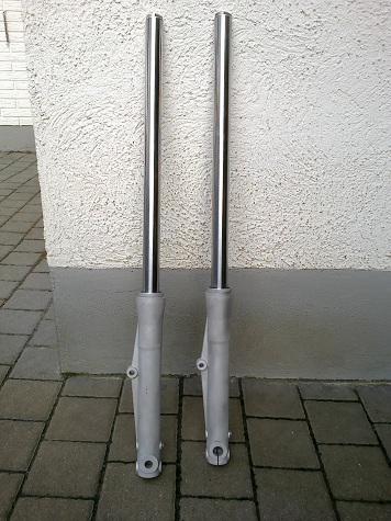

Ich konnt nicht die Finger davon lassen und hab heut schon mal das gräßliche Blau von denTauchrohren entfernt.Das ist schon lußtig,wenn man die ganze Zeit mit den Hopi Gabeln hantiert,kommt einem die 50ger Gabel vor wie n Spielzeug.

Autor:  Ronco [ 17. Aug 2012 08:28 ]
Badmuscles hat geschrieben:
...aber der Aufwand bleibt leider der gleiche. Das ist natürlich gewöhnungssache, wenn man sich bislang nur mit den "erwachsenen" Mopeds beschäftigt hat. Bin mal gespannt, ob du damit zurechtkommst. Ich weiß ja nicht, was du später mit der kleinen machen willst, ausstellen oder fahren? Die 50ger ist im direkten Vergleich mit der Hopi ein Zwerg. Ich konnte das mal beim Jens vergleichen. Da war ich von dem wuchtigen und stabilen Erscheinungsbild der Hopi schon beeindruckt.

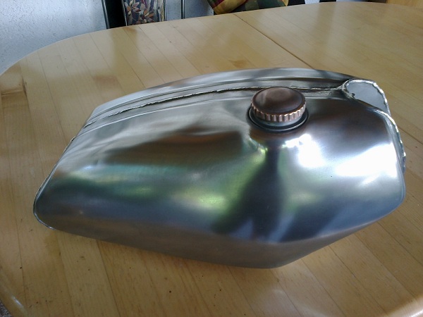

Heut morgen hab ich in der Firma dem Tank das Schwarz heruntesandgestrahlt und heut mittag geschliffen und poliert.
Der Tank hat jetzt eine schöne nostalgische Note und der Befestigungslederriemen wir sicher auch gut dazu passen.Man beachte die kupferne Farbe des Deckels.Eigentlich wollt ich den Tank hochglanz polieren und die Oberseite und Unterseite orange lackieren sodaß nur die Seiten frei bleiben,
Aber wenn ich ihn so seh bin ich fast gewillt ihn genau so zu lassen.Lediglich noch die original Aufkleber drauf...mal sehen

Autor:  minersbikes [ 17. Aug 2012 22:58 ]
"Aber wenn ich ihn so seh bin ich fast gewillt ihn genau so zu lassen."
Ja...hab ich mir damals auch gedacht und in Full-Metal-Optik belassen.

Autor:  Badmuscles [ 18. Aug 2012 18:51 ]
Hab sie doch nicht poliert,die komplette Gabel ist silber lackiert, so wie s der Rahmen auch wird. Swinge ist auch schon gestrahlt und gerade beim Lacken.

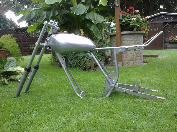

Rahmen ist nun auch lackiert in einem hitzebeständigen Techniksilber( übrigens die einzige Farbe die wit in unserer Firma Lackieren). Ich fand hier passt`s perfekt, vor allem wenn man sich die orangenen Kunststoffteile später dazu vorstellt.Neue Lagerschalen für den Lenkkopf wurden eingepresst. Die sitzbank wird gerade in einem etwas derben schwarzem Leder,um den nostalgischen Aspekt zu unterstreichen, überzogen.
