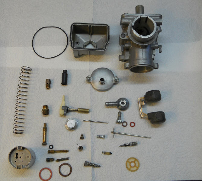

Hier jetzt alle Einzelteile gesäubert und für den Zusammenbau bereit. Hab alle Dichtungen und O-Ringe erneuert, die Teile hierzu hatte ich schon vor längerer Zeit in größerer Stückzahl bei Stein Dinse gekauft. Die Sachen passen bei fasst allen PHBH Vergasern.
Vergaser Einzelteile.jpg [ 58.41 KiB | 10054-mal betrachtet ]

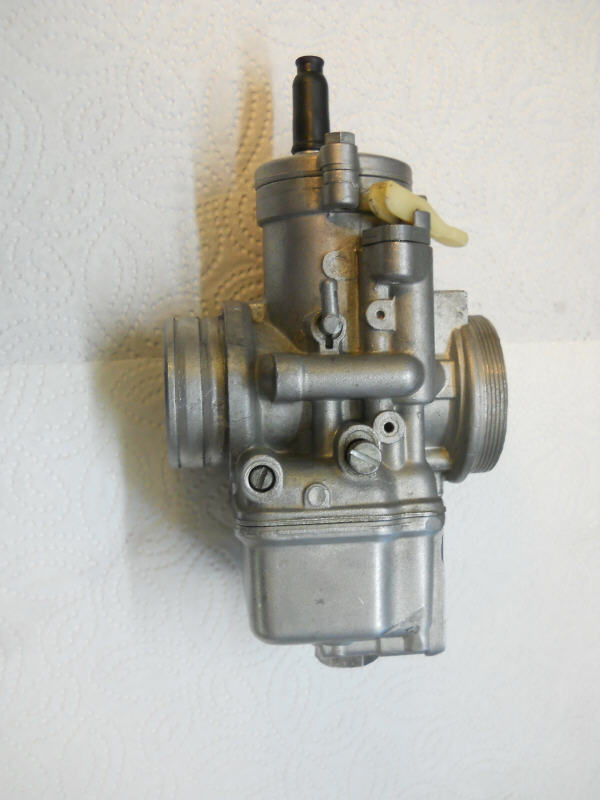

So alles fertig, jetzt kann der Motor kommen.
Vergaser fertig.jpg [ 52.59 KiB | 10054-mal betrachtet ]
