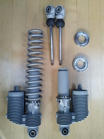

Hab die Teile für 55€ bei Ebay geschossen und am Samstag auf der Veterama noch n paar Ersatzteile ergattert. Am Montag dann die Dämpfer komplett zerlegt gerinigt und sandgestrahlt,die Gehäuse grundiert und die Verstellsegmente poliert. Die Dämpfergehäuse werden wie der Rahmen silber und die Federn werden gerade im 70er Stiel dunkelrot gepulvert.

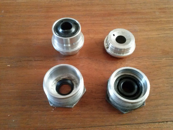

Bei den Dichtungen bin ich noch am überlegen. Ich hab 2 verschiedene Ausführungen für die 10er Dämpferstange. Die Linke erscheint mir besser, da Staubring und Dichtring getrennt sind.

Wie kommt es, dass es zwei Systeme gibt? Passen beide ohne Anpassungsarbeiten? Gleiche Abmessungen?
Ist ein System von einem anderen Marzocchi-Dämpfer?

Ja die Linke ist n neuere variante , die ich auf der Veterama gefunden hab,bei der mir das Gehäuse aber nicht gefällt. Also werd ich das alles etwas umpfriemeln.Da n bischen was drehen und dort n bischen was fräsen und schon hab ich n ganz individuellen Dämpfer.Mal schauen wie ich das mache.

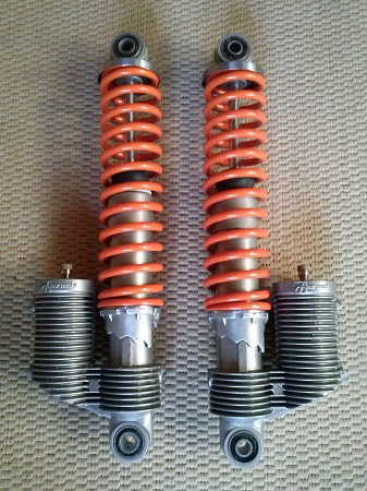

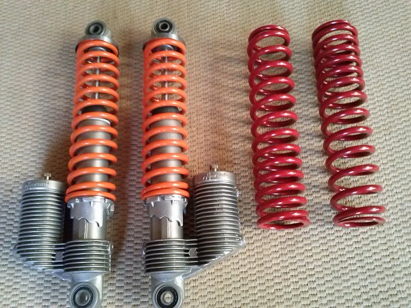

So, die Marzocchis sind neu abgedichtet die Federn gepulvert und wieder zusammengebaut. Da ich mir nicht sicher war wie die orangenen Federn aussehen hab ich mir sicherheitshalber noch n Paar im original Dunkelrot Pulvern lassen. In Anbetracht ,daß die Plastikteile ebenfalls orange sind, sind, finde ich , die orangenen Federn jetzt allerdings ne klare Verschönerung zum Original. Die Marzocchis sind im Gegensatz zu den früher verbauten Corte Cossos ohnehin klar die schöneren Dämpfer. Ist natürlich n rein subjektive Meinung meinerseits.

Ich finde Orange für dein Moped auf jeden Fall die bessere Wahl.
Welchen Farbton hast du für das Gehäuse gewählt?

Der Gehäusefarbton ist Silber RAL 9007. Das ist die gleiche Farbe wie ich für den Rahmen benutzt hab, damit alles schön in einem Guß ist,außerdem sieht die Farbe fast aus wie blankes Metall,was zu der 1979 Aspes wunderbar passt.
