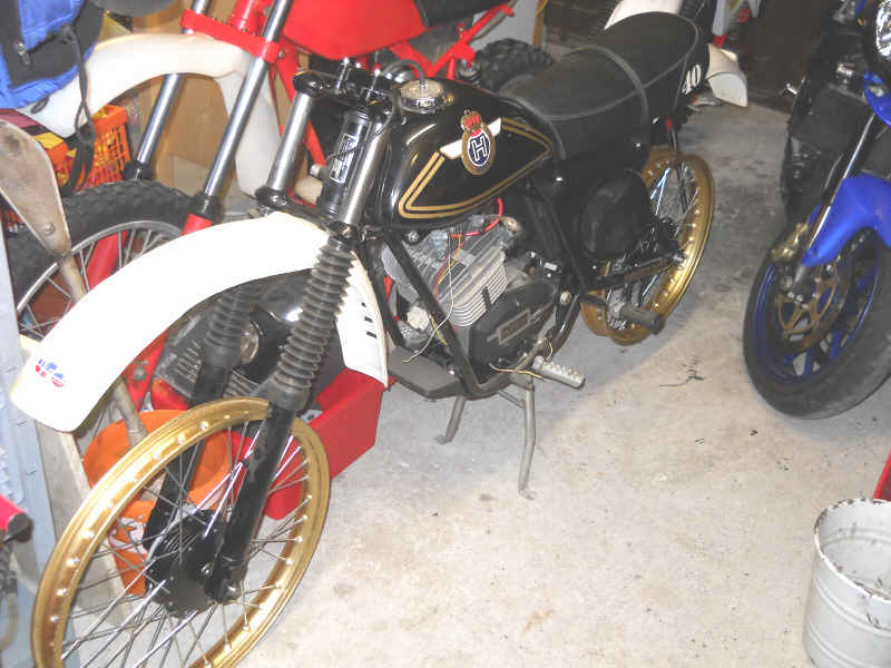

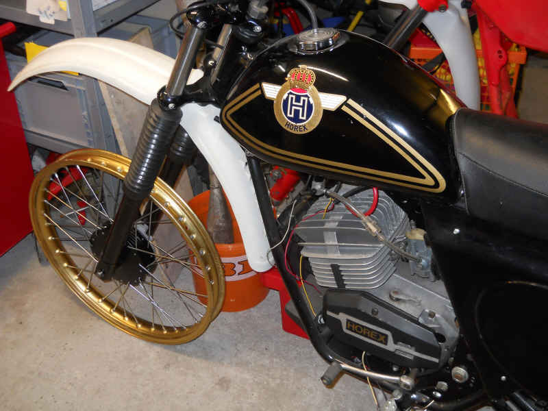

Nachdem ich den Motor mal in Augenschein genommen hatte, hab ich da nicht viel machen müssen. Die Gabel lackiert und mal mit ner Felge versehen. So wie auf den nächsten Bildern stand die dann lange bei mir rum.

Jetzt war ich über Ostern wieder in der alten Heimat und überlegte was ich dort denn so bastelt könnte. Da es zu aber kalt und ungemütlich für Werkstatt war, nam ich einfach mal mir die Felgen für die Horex mit zum Zentrieren. Hatte schon vorher die Naben mal gesandstrahlt und pulvern, sowie die Speichen neu verzinken lassen. Da die originalen Felgen billig direkt auf den Strahl verchromt waren, taugten die (so verrostet wie die waren) nur noch für die Tonne. Hatte aber noch die Felgenringe von einer zweiten Cimatti Kaiman 25, die finde ich passen als Akront in Gold sogar viel besser zum Horex Design.
Jetzt hab ich Vollpfosten damals aber die verkehrten Bremsdeckel mit zum pulvern gegeben und das sollte Konsequenzen haben :oops: . Ich dachte schon ich hätte den Versatz der Felge mir vor langer Zeit verkehrt aufgeschrieben, den irgendwie war alles aus der Spur. Ausserdem hatte ich irgendwie alle Distanzbuchsen verschlamptert, aber die kann ich mir ja schnell drehen. Erst das Platzproblem des Kettenblattes und das nicht passen der Bremsbeläge im Bremsdeckel brauchten mich mal auf die Idee andere Deckel zu nehmen. Gott sein Dank hab ich ja einen halbwegs vernünftigen Saustall und so fanden sich die richtigen Deckel, nur eben noch nicht gepulvert.
Und siehe da jetzt passt es.

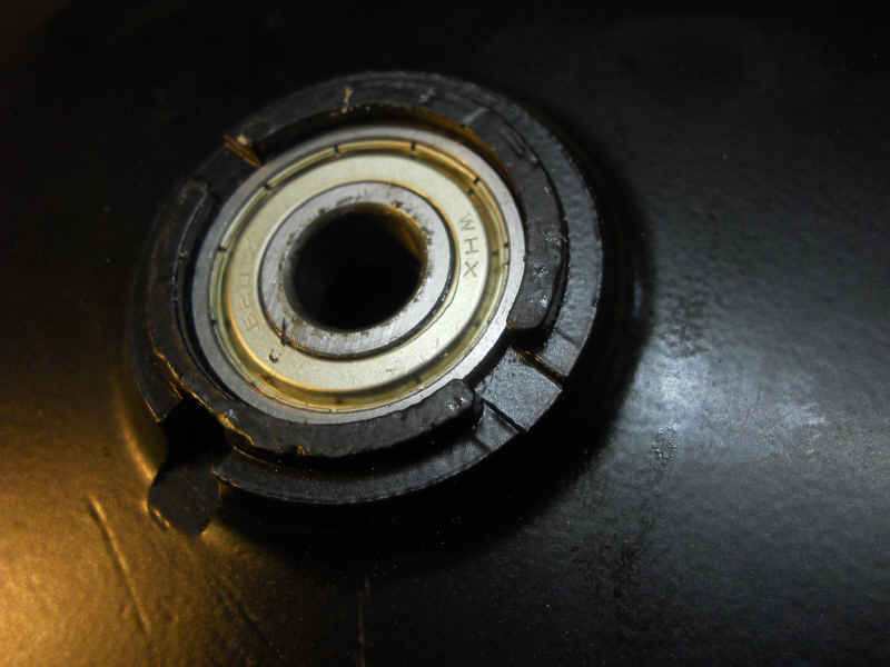

Was den Tachoantrieb angeht, hat jemand eine Idee welcher hier an diese Nabe passen könnte? :?
Nabe 1.jpg [ 28.69 KiB | 24592-mal betrachtet ]
Nabe 2.jpg [ 33.16 KiB | 24592-mal betrachtet ]

Autor:  Ronco [ 7. Apr 2013 08:52 ]
Betreff des Beitrags:  Re: Restauration Horex Rebell Enduro 40
Die Horex gehörte für mich zur Grauzone der Enduromopeds. Einerseits optisch sehr nostalgisch und edel anmutend, allein schon die noblen Tankdekors. Andereseits eine dazu so überhaupt nicht passende Canti-Federung.
Mit den goldenen Felgen sieht sie aber schon wesentlich hochwertiger aus. Hast du eine längere Gabel eingebaut, oder täuscht das?

Das Moped hat was, die Restauration sieht schon klasse aus. Design gehörte zu der Zeit, man kann sich dran reiben. Gab ja auch mal eine Minarelli befeuerte Version. Ist die Horex mit der "cantileverbeschwingten" Testi baugleich?
Autor:  Aspes Kalle [ 7. Apr 2013 11:51 ]
Jadie Horex ist meines Wissen baugleich mir der Test oder Gitane. Wird wie immer hier und da Abweichungen im Detail geben.
Daher ja auch meine Idee irgendwann eine Gitane Cross nach zubauen, da Rahmen, Tank, 35er Gabel. Corsa Corta Motor, Felgen, sowie neue Seitendeckelja vorhanden sind.
Nein, ist die originale Gabel der Horex. Auch die ist wenn man es aus der heutigen Zeit betrachtet was beonderes. Da ist ein Cartridge Sytem verbaut, hatte Honde Ende der 80er Jahre erst in den Werkscrossern und nachher auch in den Standardmodellen verbaut. Simpel ausgedrückt "stecken" hier die Dämpfer (ähnlich Heckklappendämpfer am Auto) in den Federn. Das heisst die Federn haben lediglich eine Fettschicht nicht quietschen und damit die Gabel geschmiert ist. Es gibt somit keine Simmerringe!

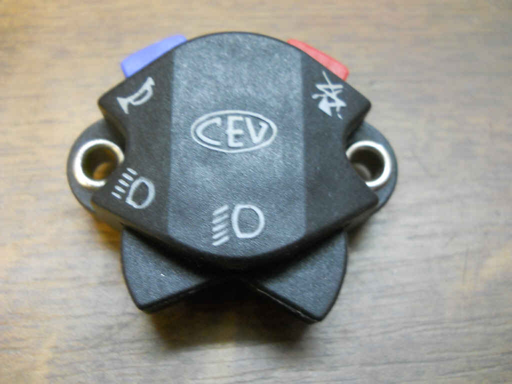

Dann schon mal ein wenig an die Elektrik gmacht. Hatte den genau passenden Schalter inkl. Unterteil (übrigens nicht identisch zu den Aspes Nachfertigungen!) in Neu da. Also ein wenig gelötet und mit Schrumpfschlauch gespielt.

Cev-Schalter mit Fernlicht? Welch Verschwendung, Kalle.
Autor:  Aspes Kalle [ 21. Apr 2013 20:31 ]
Ronco hat geschrieben:
Tja billig kann jeder :mrgreen:
Ne Quatsch ich hab halt noch einige von diesen CEV in Neu.
