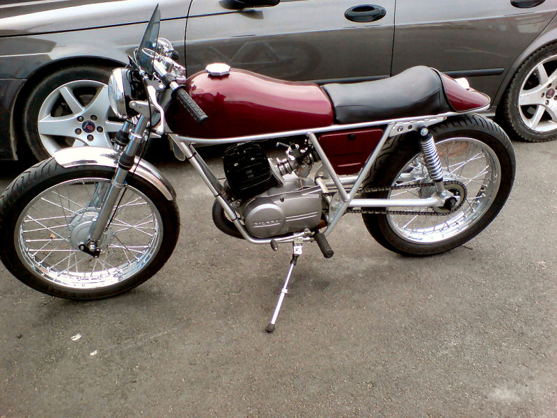

Mit den alten 50er Gileras wird auch so mancher "Unfug" getrieben :D (siehe Bilder)
Wir sind auf dein Resultat gespannt...eventuell bis zun Enkenbach-Treffen on the road?...

Dateikommentar: Gilera 50 Umbau aus Schweden
Gilera 50 Schweden.JPG [ 141.26 KiB | 22732-mal betrachtet ]
Dateikommentar: Gilera 50 Bj.75 aktuelle Resto ausm Schwäbischen
Gilera_K1.JPG [ 479.89 KiB | 22732-mal betrachtet ]

Hallo Aris,
bis Enkenbach soll sie fertig sein wenn möglich.
Die erste Gilera gefällt mir super,mit so einer kleinen Scheibe hatte ich auch schon geliebäugelt.
