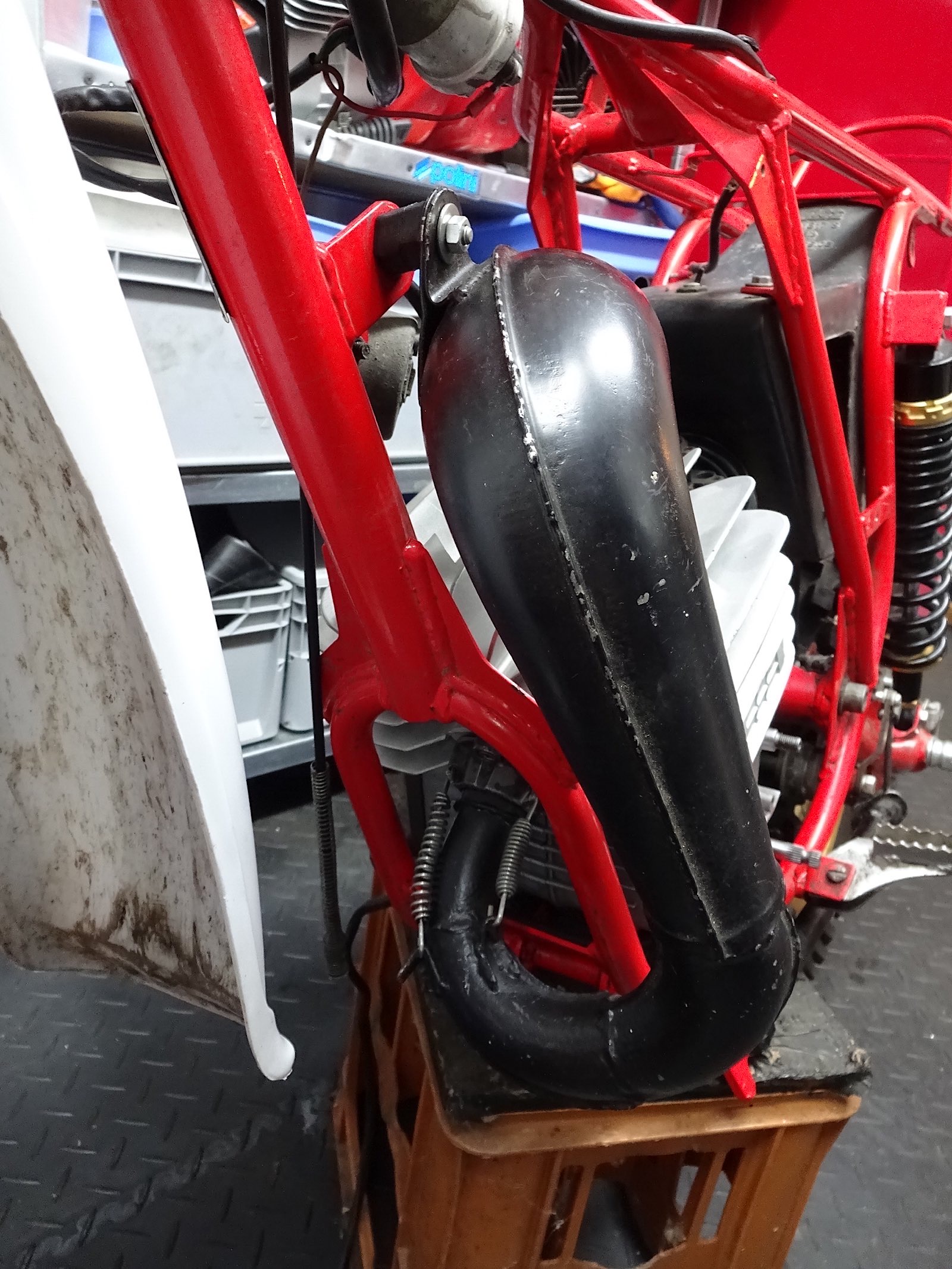

Hab jetzt Auspuff mäßig umdisponiert, nehme nen CRC Leistungskrümmer, der passt schon mal grob.
41C2ECD6-96DD-4C7B-B492-D5BF7873EEA0.jpeg [ 698.43 KiB | 22095-mal betrachtet ]
04C660AC-356F-45D5-A03B-FC4995766538.jpeg [ 2.12 MiB | 22095-mal betrachtet ]

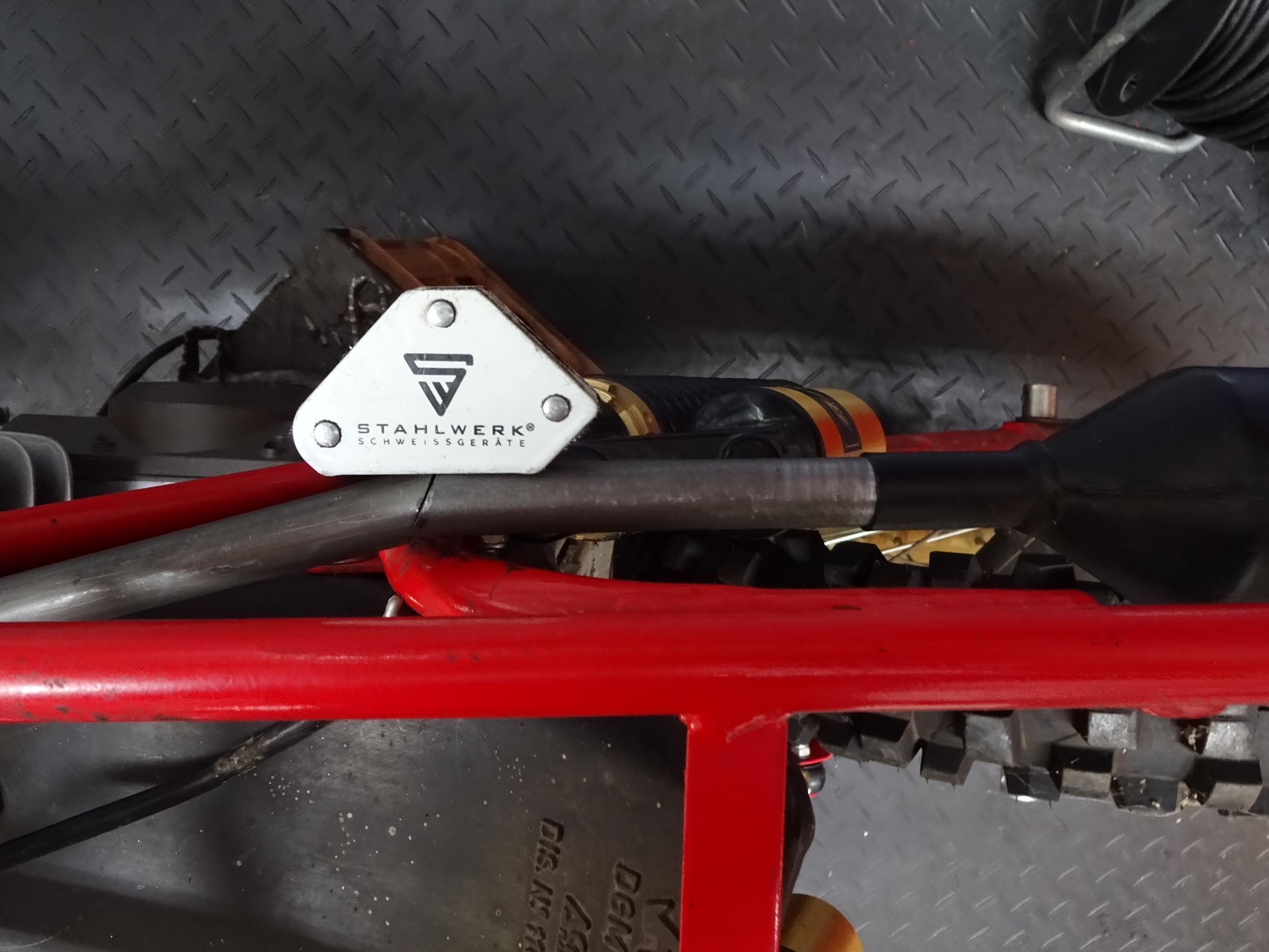

Vorne werde ich zu Testzwecken eben ein wenig mehr Hochtemperatur-Silikon nehmen, erst mal sehen wie es läuft. Kann immer noch nen perfekt „saugendes“ Anschlußstück drehen und verschweissen.
Den Anschluss zum Krümmer passend gesägt, gebogen und gefeilt, passt. Morgen am Moped mit Schutzgas heften und dann abgebaut mit WIG schön verschweissen

Erst mal den Auspuff am Moped geheftet, abmontiert und fertig geschweisst.
Kontrolle an Moped bestanden, passt ohne Spannungen und hat ausreichend Platz zum Rahmen oder Luftfilterkasten.
