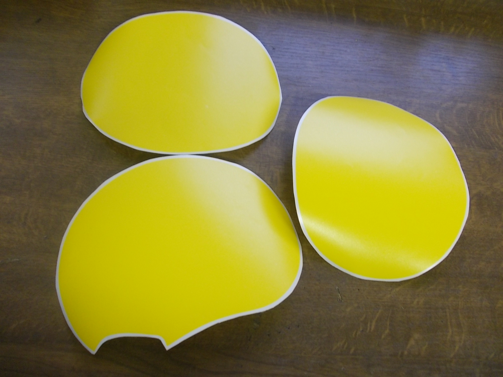

Ich erstelle mir ein gelbes Startnummernschild mit Rand ja indem ich zwei unterschiedlich große Folien erstellen lasse (EPS-Daten erstelle ich ja selbst)
Zuerst wird das Schwarze aufgeklebt und einen Tag später die Montagefolie entfernt. Einen Tag später, dann geht die easy ab.
0847360C-4D49-4E09-AF7C-C6BF77413410.jpeg [ 545.63 KiB | 10619-mal betrachtet ]
3396F299-67D4-4C8F-B047-5647326181B4.jpeg [ 491.05 KiB | 10619-mal betrachtet ]

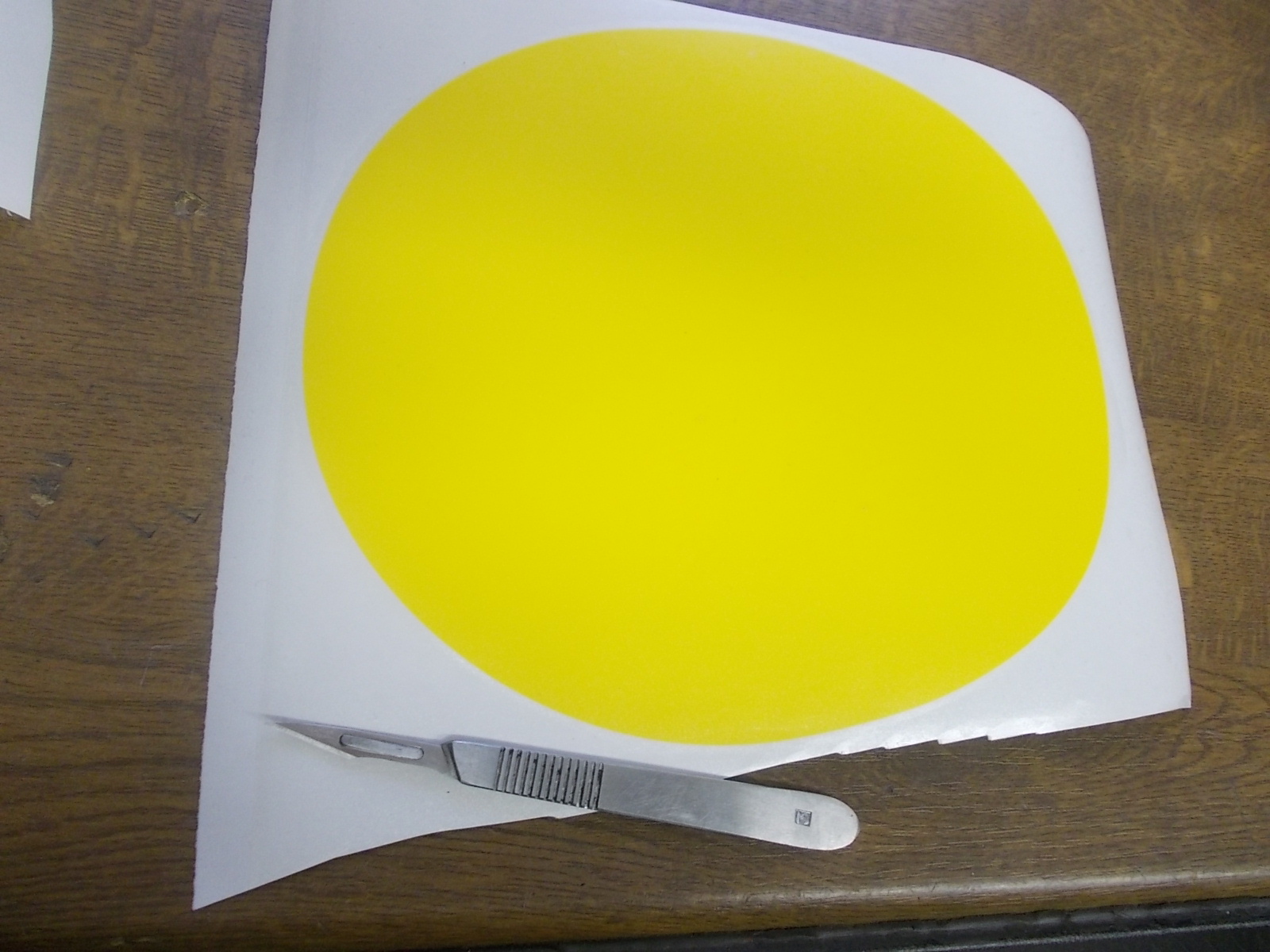

Die Aufkleber mit der Trägerfolie schneide ich 3-4 mm größer als den Aufkleber, so überlappt die Montagefolie.
FB7CFC4A-8DFE-4856-BA54-9C3120B5CD3B.jpeg [ 530.47 KiB | 10619-mal betrachtet ]
A65F9AB2-2849-4552-95BF-0172A9EDD187.jpeg [ 501.18 KiB | 10619-mal betrachtet ]

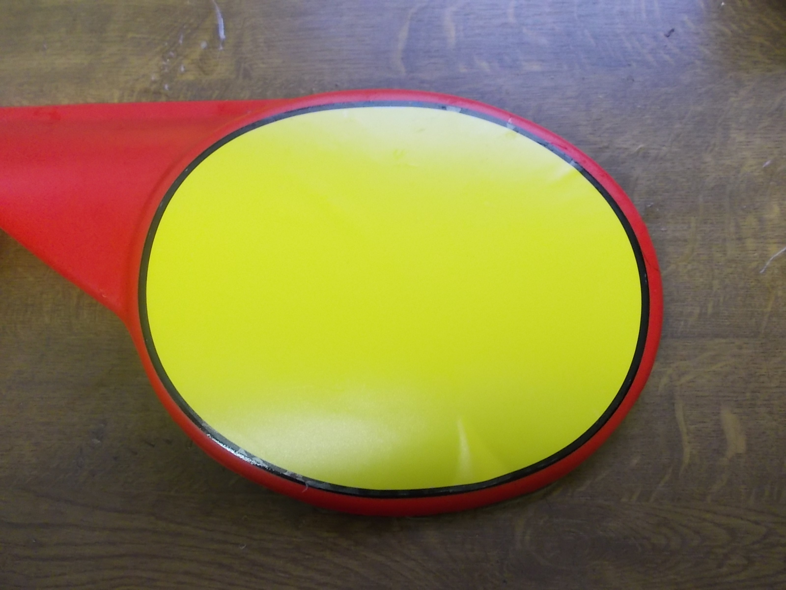

Aufgeklebt und positioniert gibt es noch Blasen (unten rechts). Die streiche ich mit nem Handtuch mit und mit raus über nen Zeitraum von 20min.
9231163E-E64B-49A4-AF52-B49EA59F3257.jpeg [ 503.93 KiB | 10619-mal betrachtet ]
Hier sieht man die teilweise entfernte Montagefolie.
68B5A8A1-FFFE-40A0-BA42-7BCAB7DB6B49.jpeg [ 526.45 KiB | 10619-mal betrachtet ]
So sieht das dann alles verklebt aus für die Aspes Hopi.
DB812F98-85F3-423D-8945-26E89D58A062.jpeg [ 514.4 KiB | 10619-mal betrachtet ]
7748D471-0A3E-4FBA-991A-531F67E67EB3.jpeg [ 507.24 KiB | 10619-mal betrachtet ]
