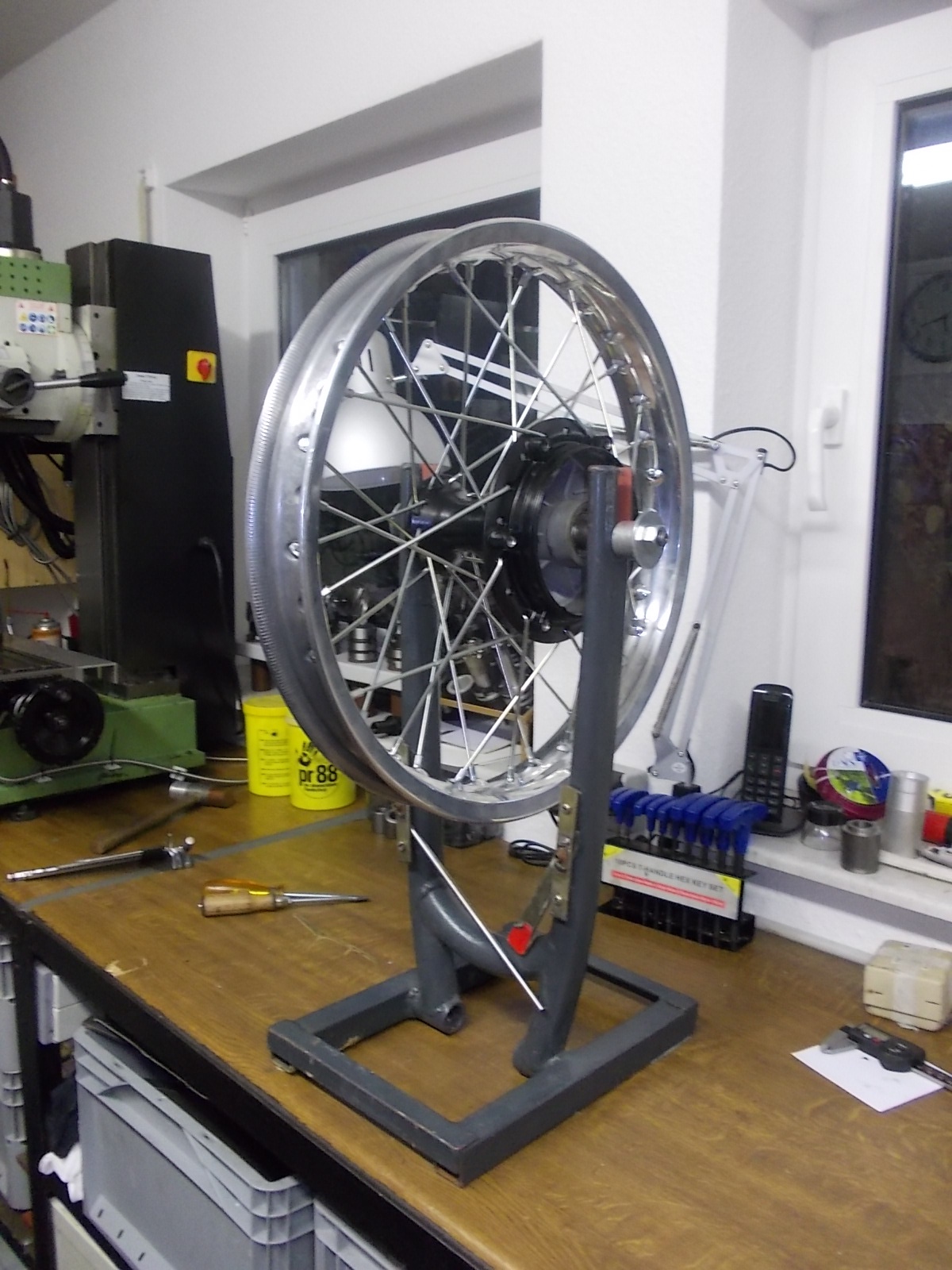

Hatte irgendwie keinen Bock auf andere Dinge in der Werkstatt. Hab dann einfach mal die Einzelteile für die „Cross“-Felge der Aprilia hingelegt.
Dateikommentar: Einzelteile
E0247D62-A1EE-4982-AA5F-0EE4E2A62DDE.jpeg [ 468.7 KiB | 6764-mal betrachtet ]
20min später waren die Speichen drin
Dateikommentar: Eingespeicht
74CAE2BE-FD13-43EE-888C-A1C52C2A3C42.jpeg [ 467.91 KiB | 6764-mal betrachtet ]
Weitere 10min später alles mit dem Akkuschrauber in drei Durchgängen angezogen und auf den Zentrierständer gesteckt.
Dateikommentar: Auf den Zentrierständer
8D757934-8171-49AD-B463-5D7E0BC67187.jpeg [ 460.37 KiB | 6764-mal betrachtet ]
Der Höhenschlag war nach weiteren 10min auch raus.
Dateikommentar: Höhe stimmt
0B87B16A-8B90-49DA-87F5-7E0300DD81CA.jpeg [ 486.94 KiB | 6764-mal betrachtet ]
Jetzt muss die Felge aber noch ca. 8mm nach rechts rüber. Da hatte ich dann heute keine Lust mehr zu. Überhaupt wenn man keine Lust zum Zentrieren hat, wird das nichts. Zumindest bei mir ist das so.
Dateikommentar: Jetzt noch 8mm nach rechts
7FDF80AB-E30F-42DC-8957-709D29ECC4A7.jpeg [ 507.62 KiB | 6764-mal betrachtet ]

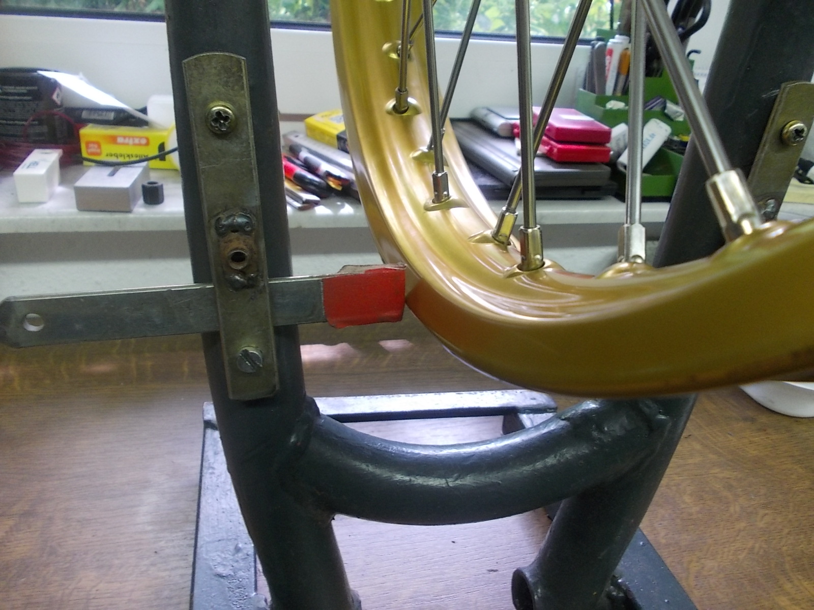

Hier wurde eine Felge eingespeicht und (mehr oder weniger, dazu kommt noch ein Video) zentierert. Nur leider nicht auf den richtigen Versatz, die Felge muss noch 8mm zur Tachoseite hin.
Also eingespannt und von der Bremstrommelseite das Ist Maß abgenommen. Dann das "Orientierungsblech" mit dem roten Klebebandschutz mal groß als Richtmaß auf der Tachoseite eingestellt.
Dateikommentar: Hier ist die Felge schon zum Ist-Maß hin gezogen
AD1E5075-C1E3-4582-9404-4A121ECBF488.jpeg [ 502.98 KiB | 6028-mal betrachtet ]
Jetzt erst mal in drei Durchgängen auf der Bremsseite die Speichennippel jeweils ne Viertelumdrehung gelöst, dann auf der Tachoseite mal ne Viertelumdrehung angezogen.
Ab jetzt immer Viertelumdrehung Bremse lösen, Viertelumdrehung Tacho anziehen.
Nach ca. 20 min steht das Rad mit passendem Versatz da. Jetzt noch mal ein wenig besser zentiert und gut ist.
Lasse jetzt die Felge mal übers Wochenende stehen und ziehe dann mal alle Speichen gleichmäßig nach, da passiert ja nichts mehr groß an der Zentrierung.
Sollte man nach 50-100 km eh machen, einfach ne Viertelumdrehung alle Speichen anziehen.
