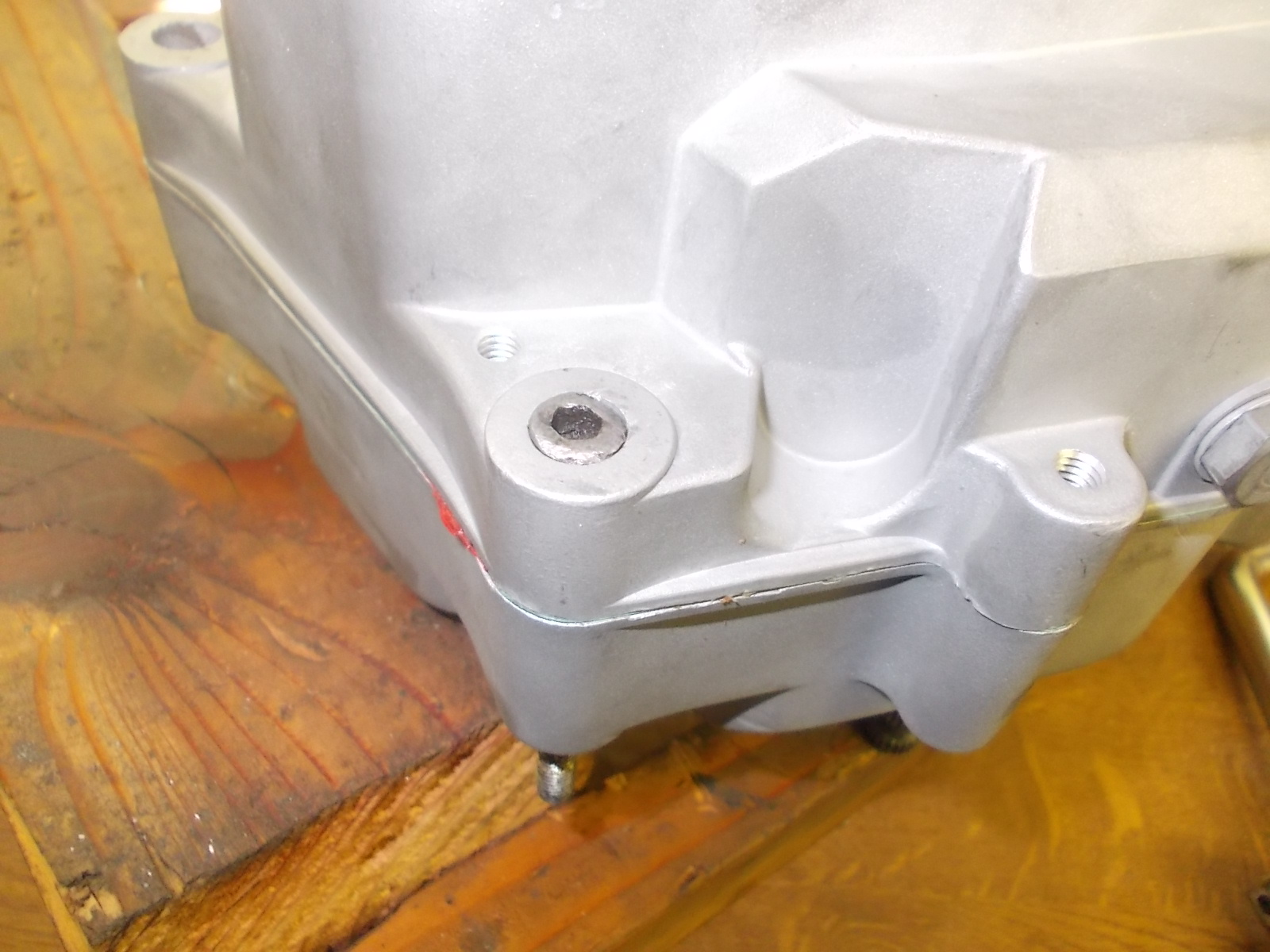

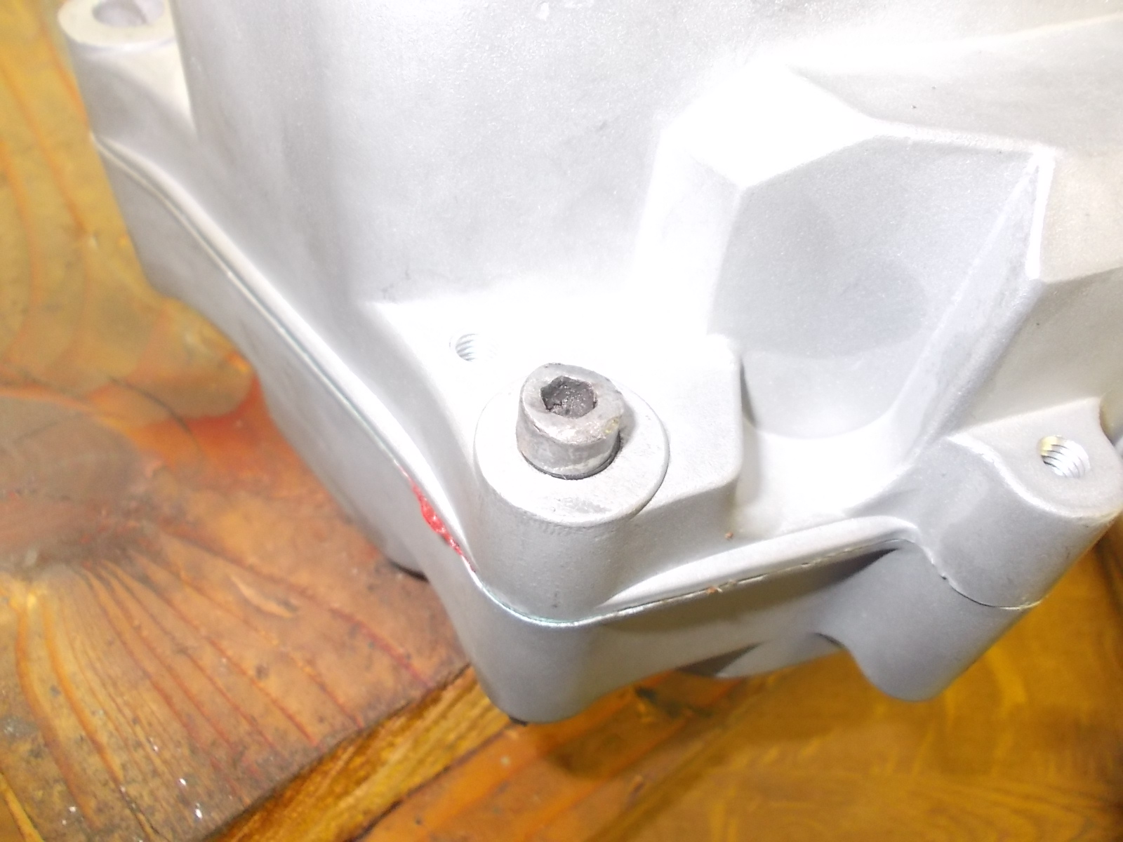

Hab mir gedacht, wir sammeln mal die kleinen Tipps die man sich so angeeignet hat und die einem das Bastelleben etwas erleichtern. Klar mache Tipps kennen sicherlich schon andere, aber bestimmt ist in der (hoffentlich sich ergebenden) Menge für jeden mal was Neues dabei.
Ich fang mal an mit dem Ausbauen der drei Buchsen in den Motorengehäusen. Ohne die auszubauen, bekommt man ja die Hälften nicht geteilt. Ich benutzte dafür einfach lange M6 Inbusschrauben. Der Kopf passt ganz exakt auf die Buchse.

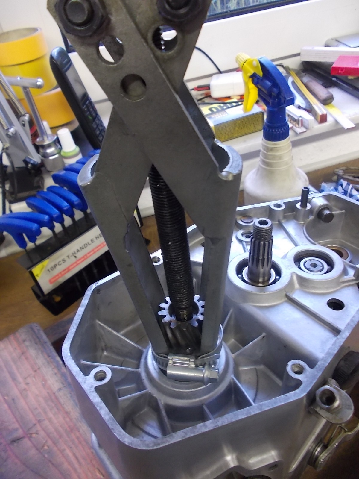

Manchmal sind die Primärräder aber so was von fest, da muss der Abzieher noch gesichert werden.
DAE08DE8-21F3-4186-A2EB-A9AFC92E4BF2.jpeg [ 474.85 KiB | 11814-mal betrachtet ]
Alles auf Spannung und dann mit dem Brenner erwärmt.
Plötzlich macht es dann Peng und alles ist los

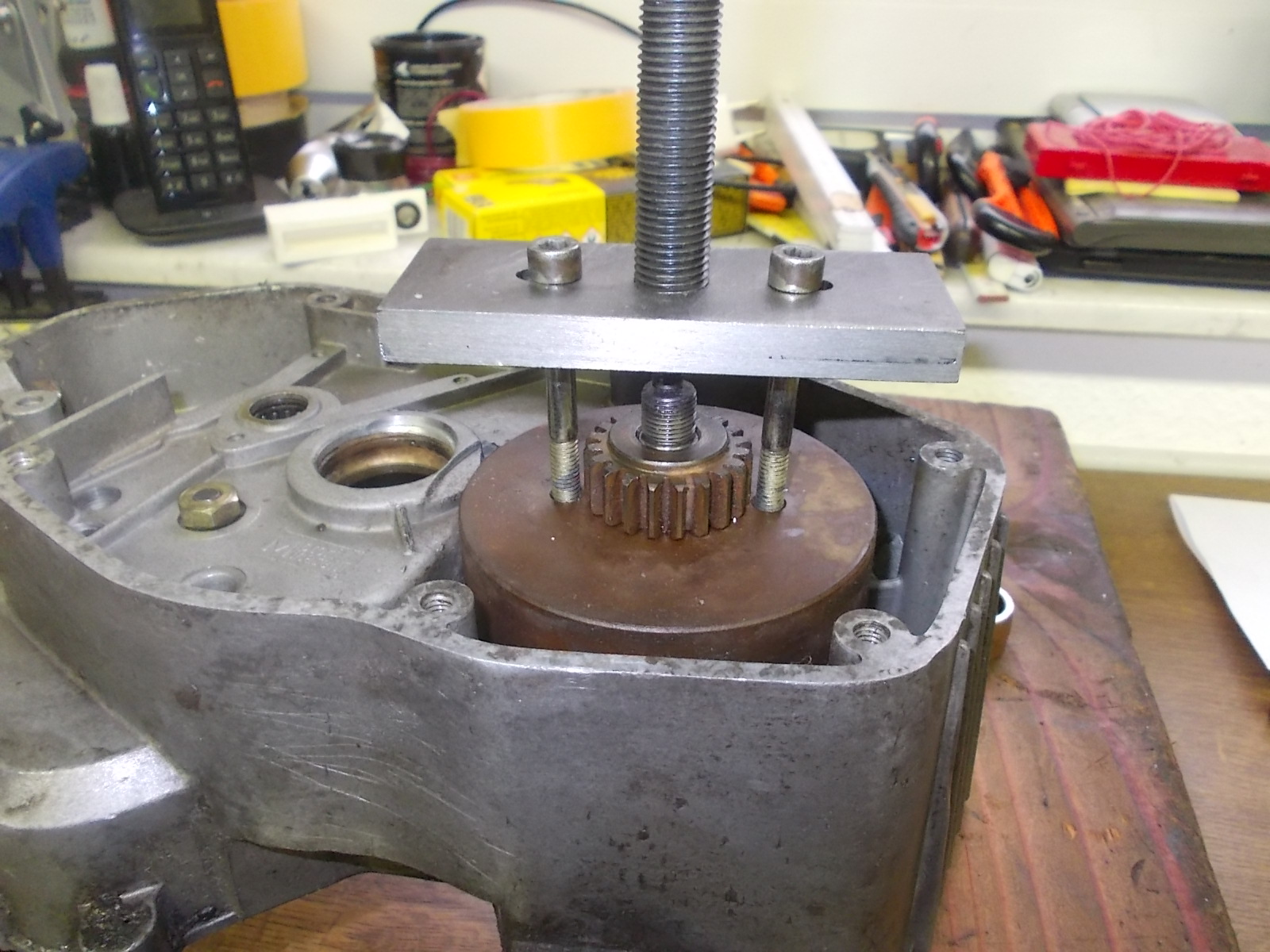

Musste mir wieder was basteln, nen Primärabzieher für Fantic FM 380 Antrieb
45B4B65E-D2EC-4564-A8AC-A99404B217A8.jpeg [ 471.04 KiB | 11572-mal betrachtet ]
Quick and Dirty und voll funktional
