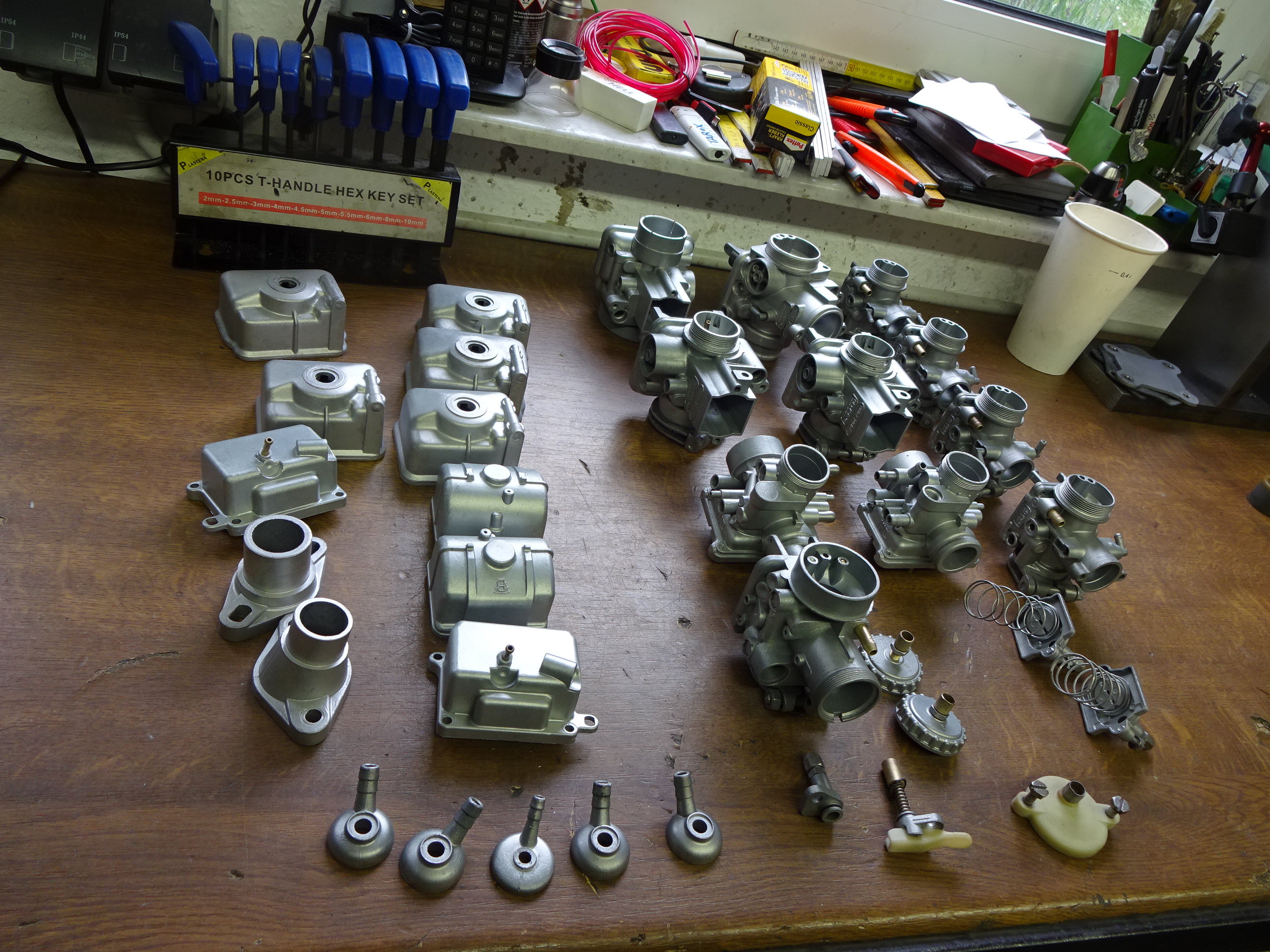

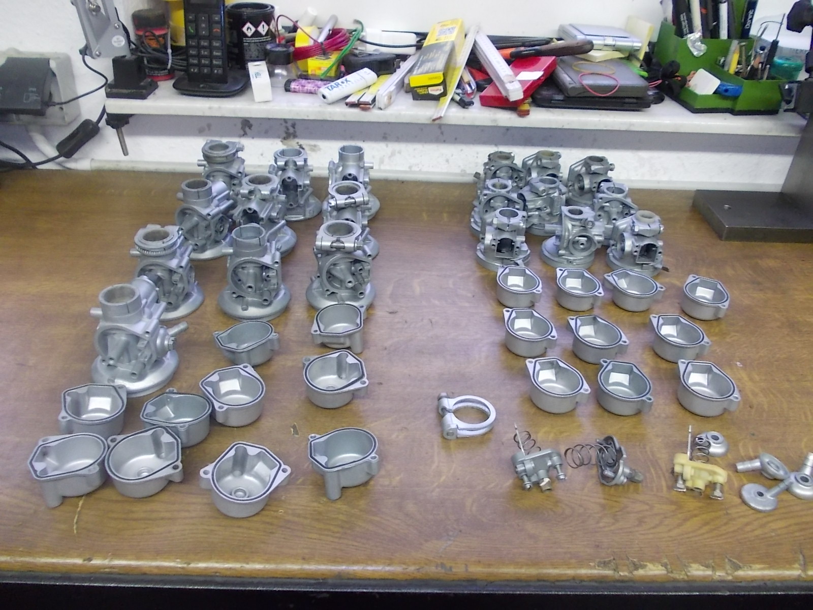

Hier mal die Vergaserbande in Reih und Glied.
1EFAC999-4817-4709-8BA3-9DA6E0DCD131.jpeg [ 472.32 KiB | 10138-mal betrachtet ]
Werde jetzt die meisten mit guten Teilen bestücken, der Rest bleibt in Reserve und wird nach Bedarf mit Neuteilen bestückt.

BeitragVerfasst: 13. Mär 2021 07:48
Beiträge: 6445
Glasperlen fein, so um die 125mü.
Das poliert nur noch, wenn du damit noch Schmutz aus ner Ecke bekommen willst, dann dauert das gefühlt ewig. Daher ist es notwendig das die Teile im Ultraschall absolut sauber werden.
Nachher gründlich ausblasen, Bremsenreiniger und nochmal ausblasen.

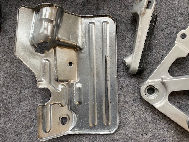

Ich habe einige Gussteile der RC30 mit Soda gestrahlt.
Wurden blitzsauber, aber zu hell.
Die Lösung war, die gestrahlten Teile nur ein wenig mit Nevr-Dull zu polieren und dann mit Bremsenreiniger porentief sauber zu machen, dann hatte der Guss wieder die originale Optik.

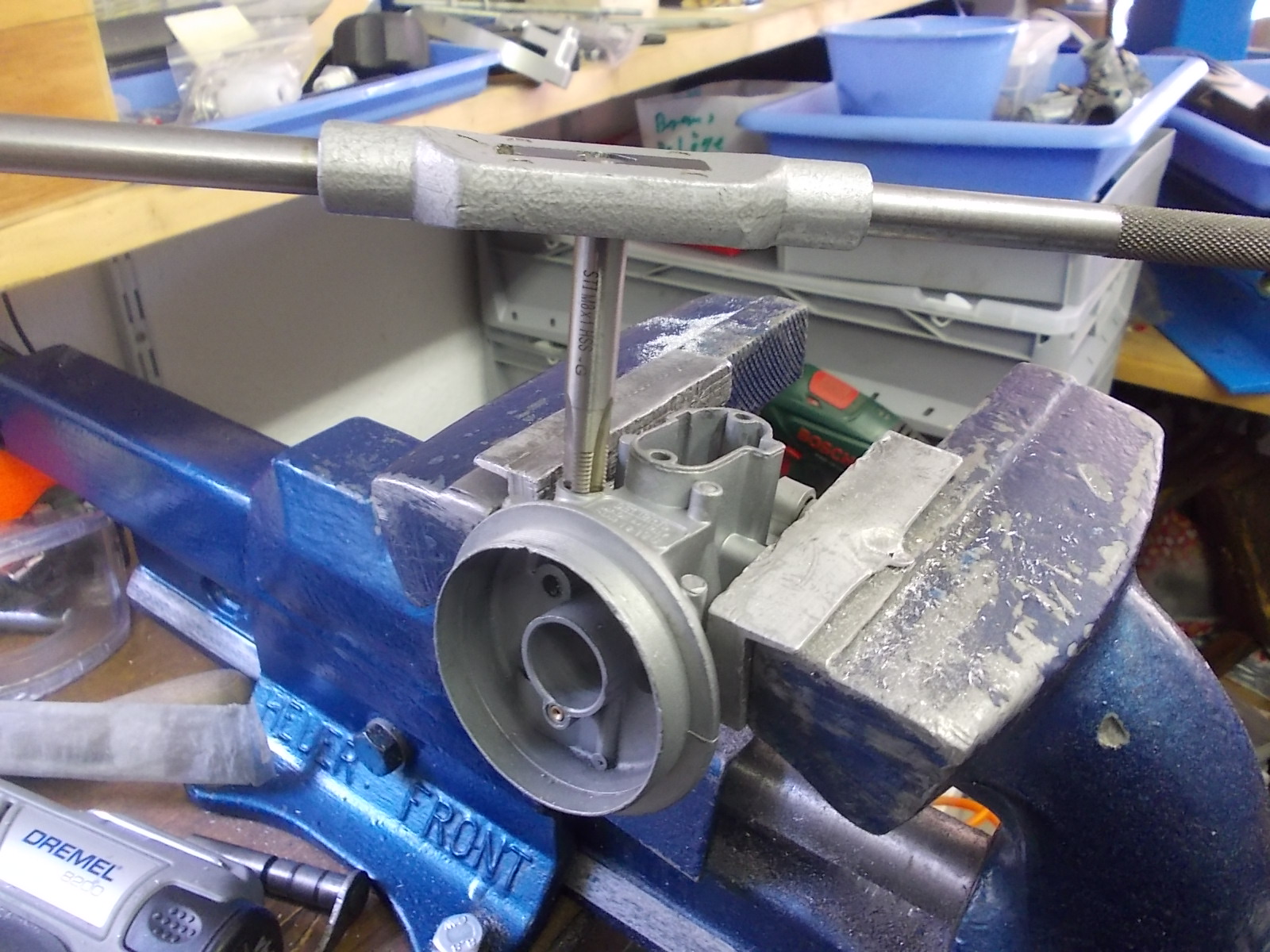

BeitragVerfasst: 20. Mär 2021 13:06
Beiträge: 6445

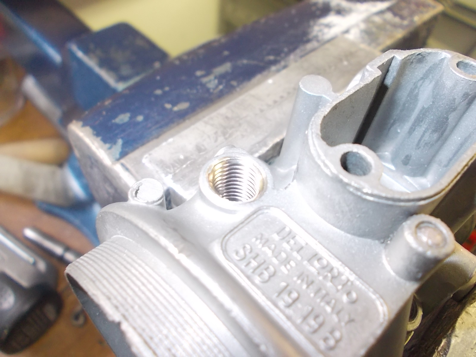

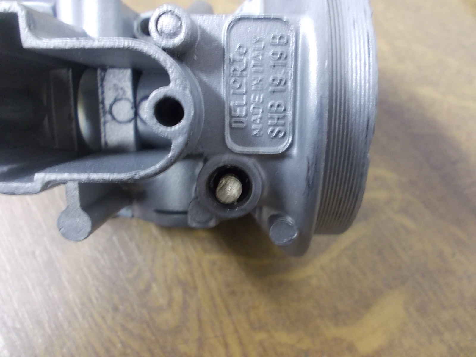

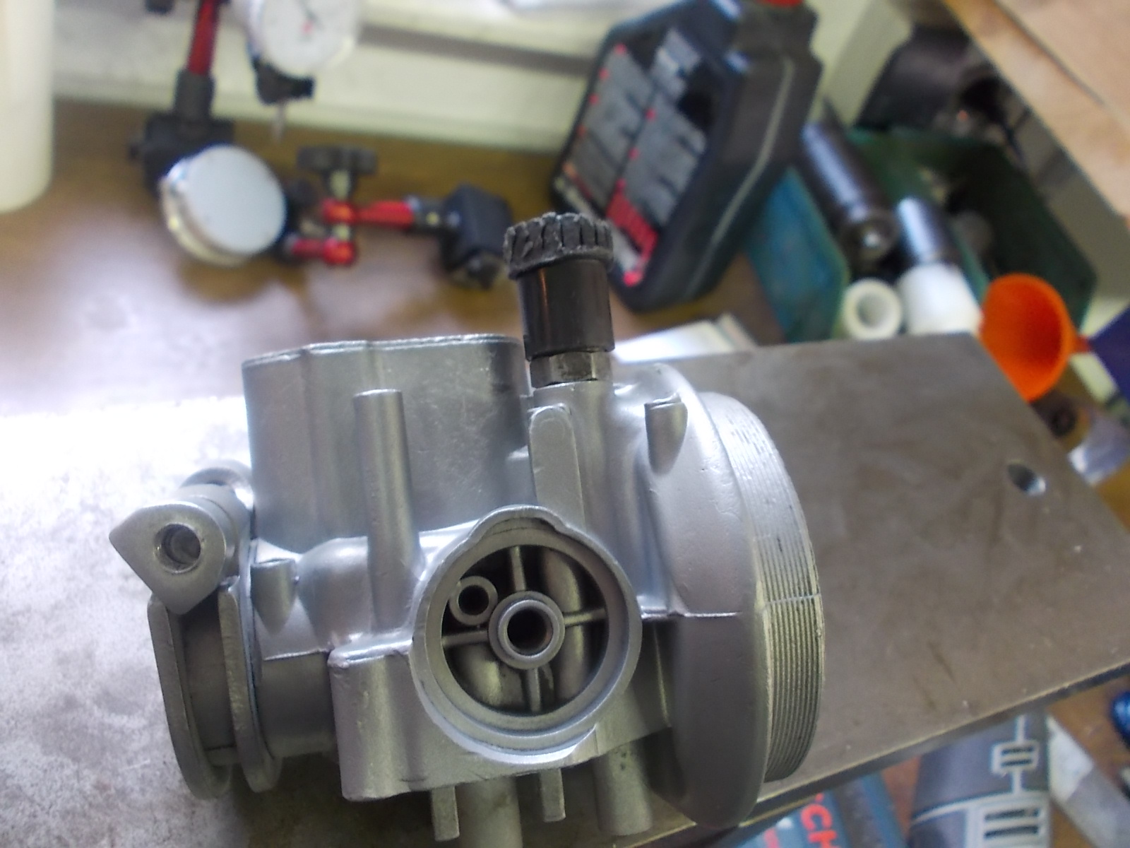

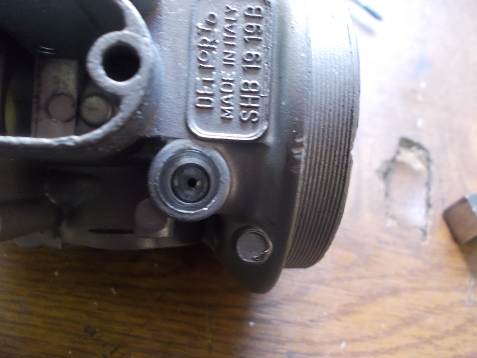

Bei einen Vergaser drehte sich das Gewinde doll beim festziehen des Choke :x
Da ging nichts mehr vor oder zurück, hab erst mal den Choke abgesägt und nachher alles ausgefräst
C2A6C700-BD59-4571-9EFC-6C1A1CE8AF58.jpeg [ 487.19 KiB | 10028-mal betrachtet ]
AAA9E907-8ACD-483D-9D6C-C990E79D82CD.jpeg [ 480.61 KiB | 10028-mal betrachtet ]
Ok jetzt muss wieder ein neues Gewinde rein, Mist ist Feingewinde M8 x 1,0. Also den Repsatz bestellen und warten.
Der kam gestern, also passend gebohrt, Gewinde reingeschnitten und den Einsatz rein
FDE5C118-478D-43F4-9F3D-4658204A3CD5.jpeg [ 481.71 KiB | 10028-mal betrachtet ]
73A32773-8B3B-4369-B3BD-08190A820A63.jpeg [ 523.34 KiB | 10028-mal betrachtet ]
So hab ich auch diesen Vergaser wieder gerettet :mrgreen:
5A252F9C-2BB8-4028-AC12-628D8DEB7A8F.jpeg [ 481.3 KiB | 10028-mal betrachtet ]

snap-on hat geschrieben:
mindestens der Schalt/Bremshebel und die Fußraste sind Alu Schmiedeteile, nix Guss.
Ich vermute das auch die Fußrastenplatten Schmiedeteile sind.
Ich habe solche Teile mal bei BMW Motorrad konstruiert, deshalb weiß ichs.

@oldmoped
Stimmt. Man sieht ja auch die Grate vom Schmieden.
Aber es ging eher um die Wiederherstellung der Optik rauher Oberflächen.
