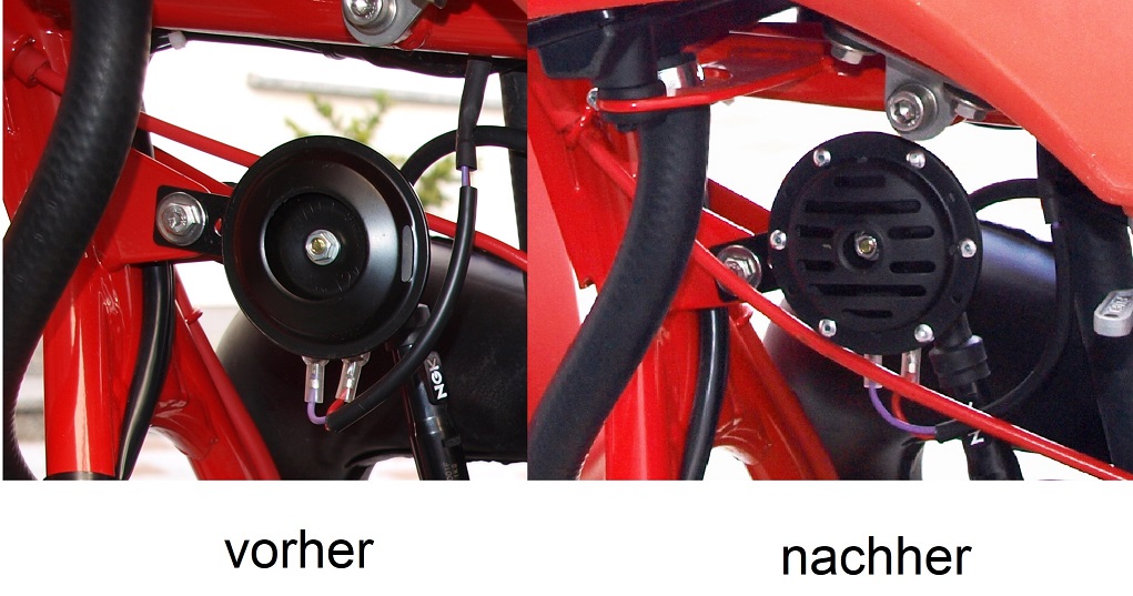

Die Morini soll unbedingt die italienische Scheinwerfer-Schnarren Kombination behalten.
Aber die Kiste hat eine Vape-Anklage, die 12V Gleichstrom bringt.
Und eine Schnarre funktioniert nur mit Wechselstrom.
Ich habe die Blechbördelung der Schnarre aufgebogen, die Schnarre entfernt und nur die Blende mit der Alu-"Membran" wieder montiert.
Die Abstandshalter in M3 wurden halbiert und ein Innengewinde angebracht.
Die sind jetzt Mutter für die Blende und gleichzeitig Befestigung für die kleine 12V-Hupe.
Die wurde am Rand vier mal gebohrt, die gewölbte Blechhaube musste mit dem Handfräser ausgenommen werden, damit der Ring sauber auf den Abstandshaltern aufliegt.
Mittlerweile ist alles zusammengebaut und die Hupe hat mit paar Millimeter Abstand zur Glühlampe gerade so Platz.....
Ich freu mich wie ein Schneekönig....

::- Was man nicht für Zeit investiert für Dinge die kein Mensch nachher bemerkt.
Kenn ich und nachher geht einem fast einer ab, weil man stolz wie Oskar auf seine Idee und Arbeit ist. Im Grunde sind genau das die Momente, welche einem dieses Hobby bestätigen. :D
BeitragVerfasst: 18. Feb 2022 17:11
Beiträge: 93
Genau so isses...!

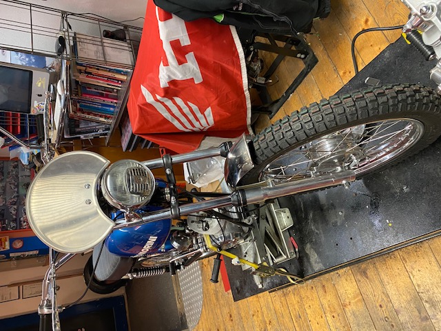

ja es gibt Projekte da ist man sehr pingelig was Details angeht. Bei mir war ebenfalls eine neue Zündung der Grund für den Tausch des „akustischen Signalgebers“. Es war gar nicht so leicht eine passende Hupe für Gleichstrom, mit der richtigen Voltzahl und vor allem dem richtigen Außendurchmesser zu finden. Dann kommt noch dazu, dass das Ding irgendwie doch nicht ganz so aussieht wie das damals verbaute Teil. Durch den Einsatz der Drehmaschine sowie einer Nietzange, konnte ich die alte Optik wieder herstellen. Wie Kalle schon geschrieben hat: „Was man nicht für Zeit investiert für Dinge die kein Mensch nachher bemerkt“. Gehört wohl in die Rubrik: Ballaballa :D

::- klasse Aktion Frank, wichtig ist ne Idee zu haben und die dann auch umsetzen können!
Bitte mehr von diesen Gimmicks!
