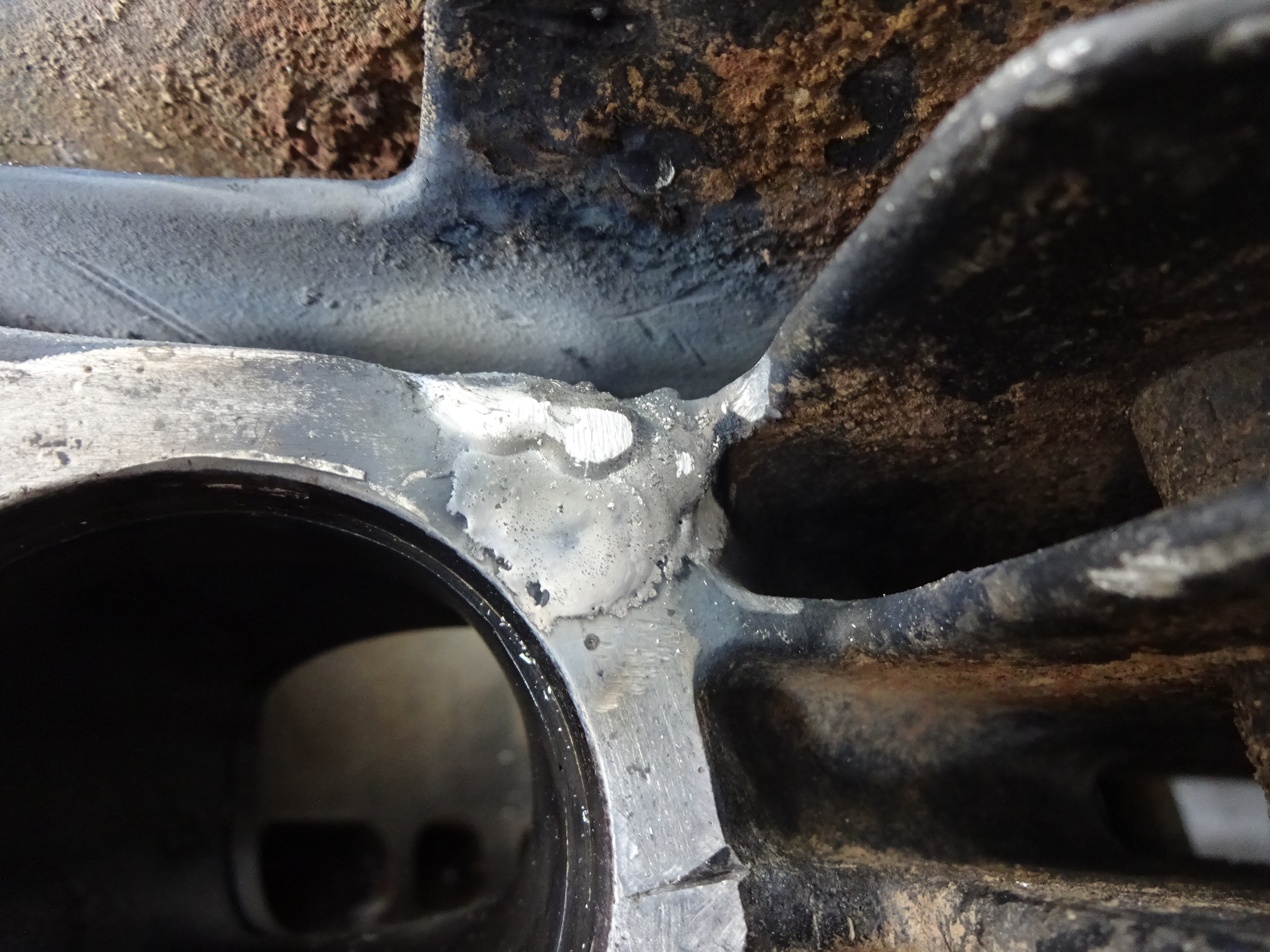

So sah der arme Zylinder ja aus, nachdem er die WR Kur bekam (WR = Wheelie Rainer)
D3CA4CC5-3C59-4C67-978D-EF498CF9DD13.jpeg [ 56.26 KiB | 10048-mal betrachtet ]
Ausgeschliffen und geschweisst (musste viel vorwärmen, den dicken Block)

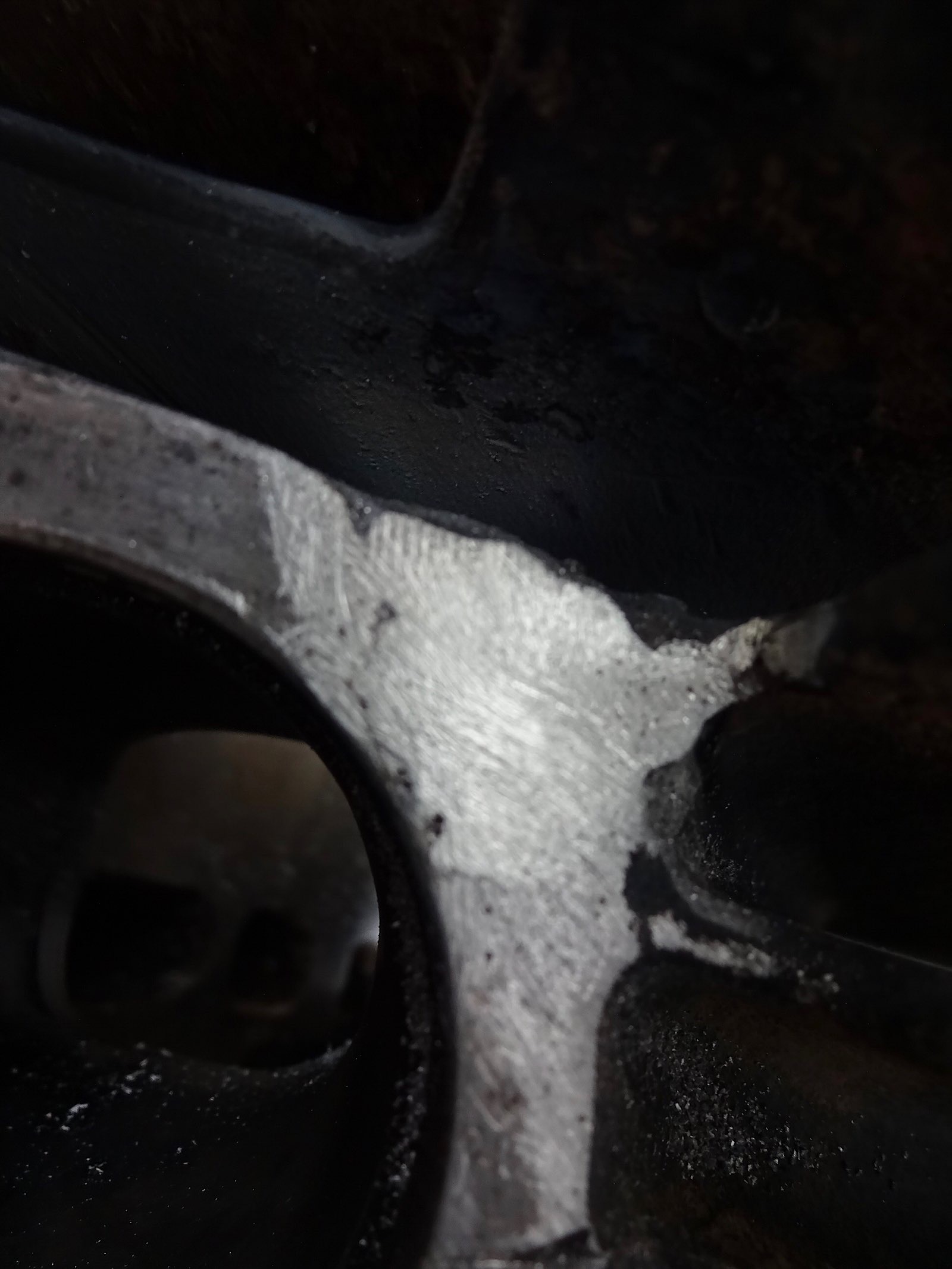

Gedremelt und gefeilt.

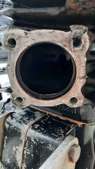

Jetzt alle Gewinde mit Helicoil versehen, die eine ganz neu gebohrt
