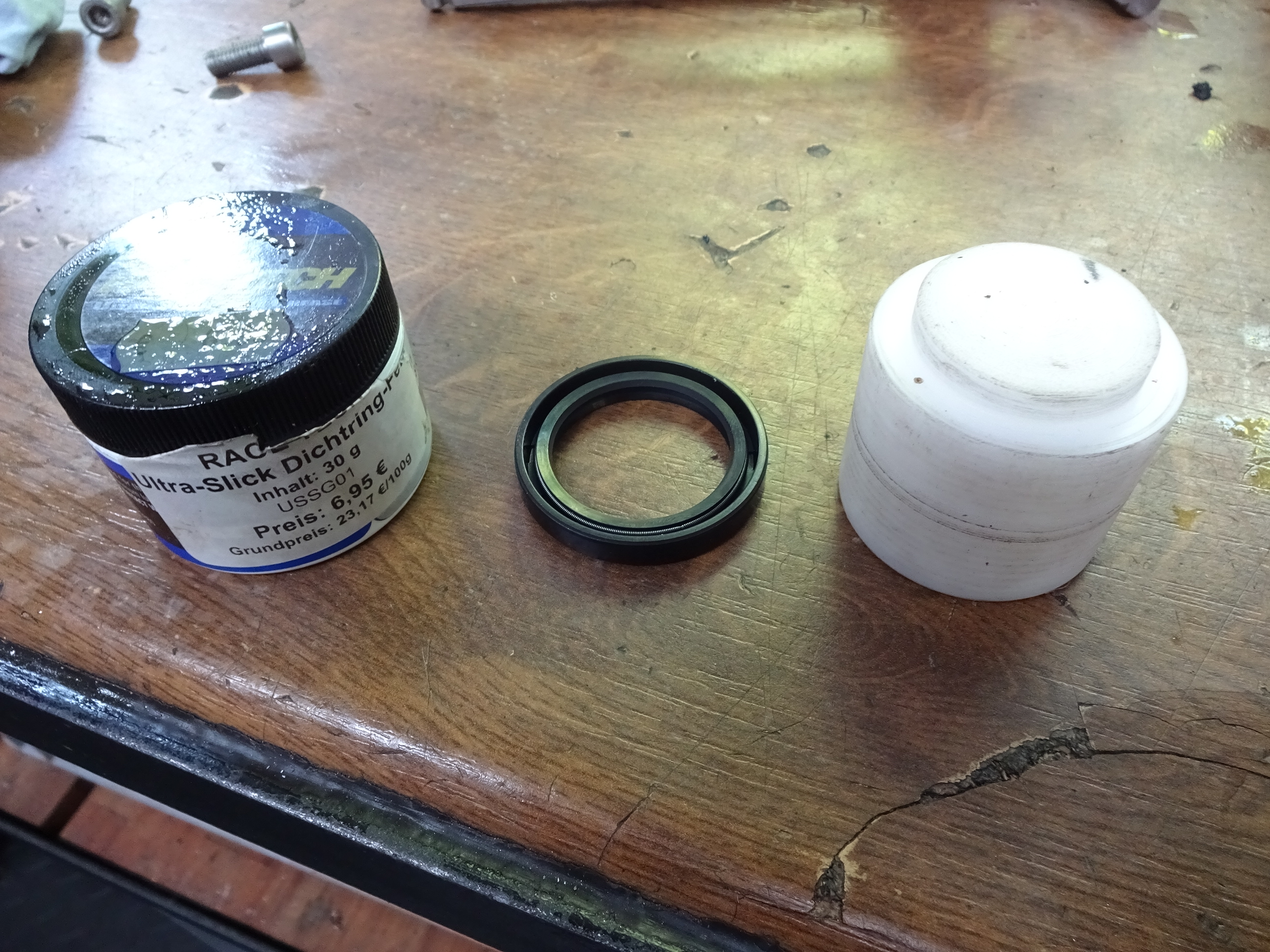

So heute dann Gabel zerlegt und Siris raus
DSC01797.jpeg [ 2.07 MiB | 11318-mal betrachtet ]
DSC01798.jpeg [ 1.79 MiB | 11318-mal betrachtet ]
Dateikommentar: Ein Sitz bereits gereinigt
DSC01800.jpeg [ 2.47 MiB | 11318-mal betrachtet ]
Dann wieder Neue eingesetzt und die Standard Füllmenge von 280ml für die 240mm Samfis eingefüllt.
