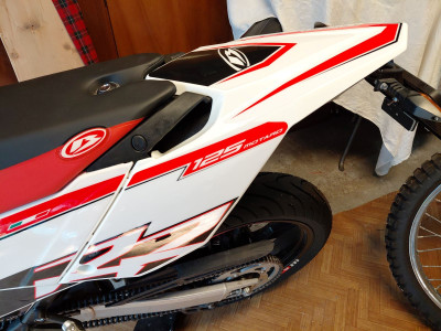

Einmal neu und alt
IMG_20250707_191309.jpg [ 151.47 KiB | 13736-mal betrachtet ]
IMG_20250707_191230.jpg [ 174.32 KiB | 13736-mal betrachtet ]
IMG_20250707_191351.jpg [ 188.69 KiB | 13736-mal betrachtet ]
IMG_20250707_191106.jpg [ 118.02 KiB | 13736-mal betrachtet ]

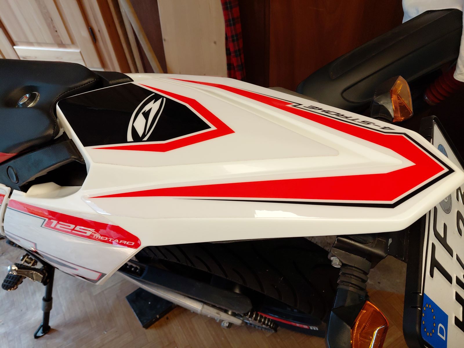

Alles geklappt mit Spüliwasser und Rakel.
Besten Dank
IMG_20250806_165354.jpg [ 204.91 KiB | 1109-mal betrachtet ]
IMG_20250806_165342.jpg [ 277.82 KiB | 1109-mal betrachtet ]
