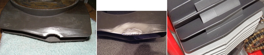

echt klasse wie du die Teile wieder in Form bringst. Kleinere Ausbrüche habe ich auch schon repariert, aber ganze „Rippen“ Nachmodellieren ist schon toll ... Respekt ::-

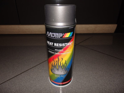

Bild_01.JPG [ 86.94 KiB | 1192-mal betrachtet ]

Ja hab auch klein angefangen und mich dann immer weiter „getraut“. Teile sind eh kaputt, also was soll‘s.
Aber wie hast du den Kopf farblich wieder so schön bekommen, lackiert oder eloxiert?

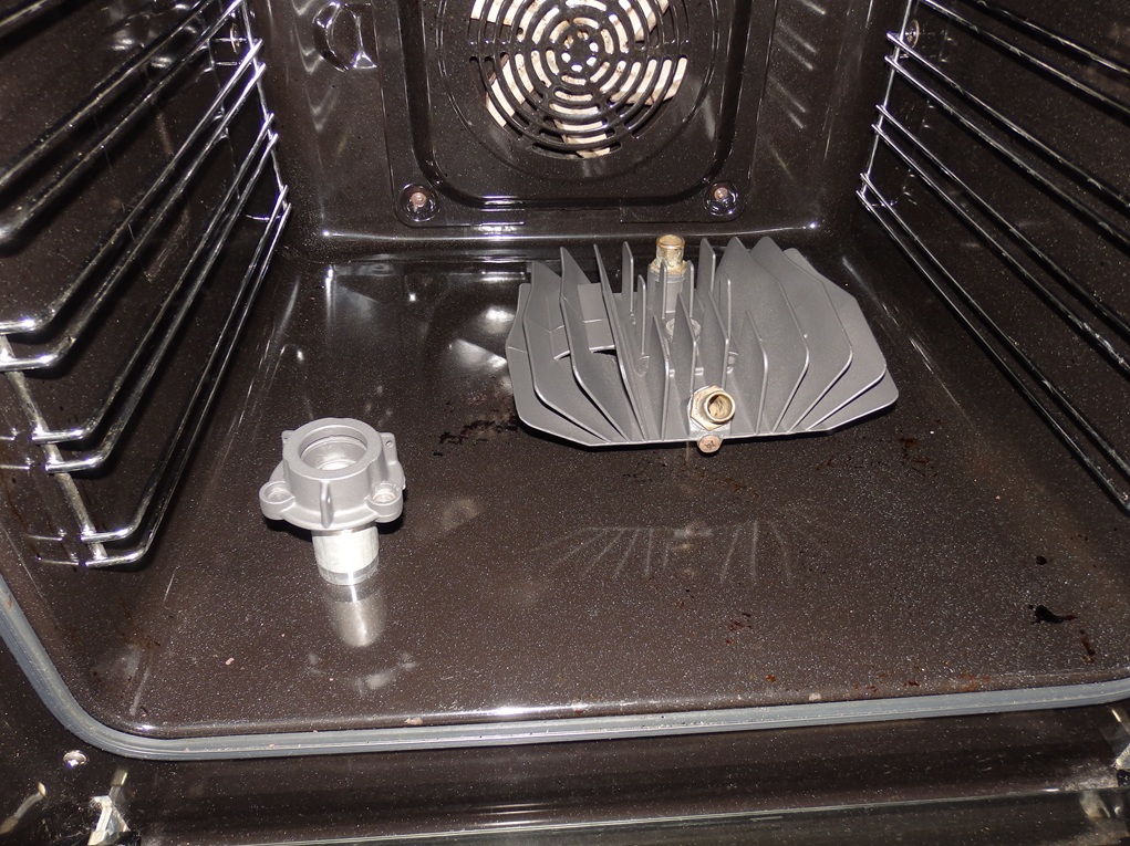

ich habe den Zylinderkopf lackiert. Hierzu habe ich hitzebeständigen Lack in verschiedenen Anthrazit – Tönen besorgt um so nahe wie möglich an das Original heranzukommen.
Gruß Frank

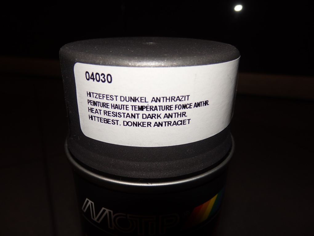

der Lack ist von der Fa. MOTIP, Artikel Nr. 04030 „Dunkel Anthrazit / Donker Antraciet“.
Gruß Frank
