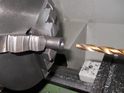

Ab auf die Drehbank mit der Schraube und erst mal das zu große M14 Gewinde auf 8mm abgedreht.

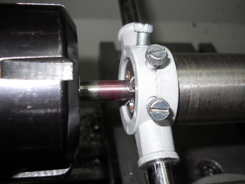

Jetzt die Schraube mit nem M8 Gewinde versehen

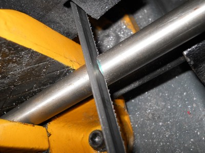

Jetzt wird sich an die 14mm Achse selbst gemacht, also erst mal passende Länge absagen.

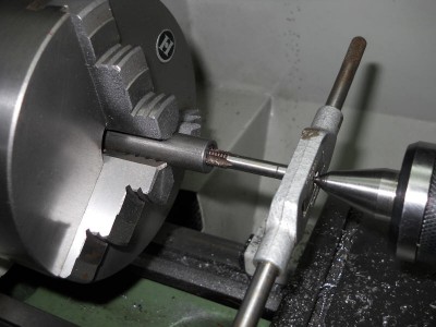

Dann passend für M8 gebohrt und Gewinde geschnitten
8.JPG [ 62.95 KiB | 18854-mal betrachtet ]
9.JPG [ 59.22 KiB | 18854-mal betrachtet ]

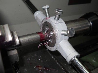

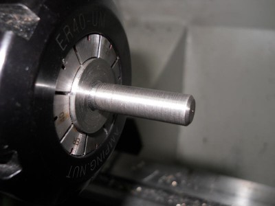

Jetzt die andere Seite der Achse mit einem M14 Feingewinde (wie original) versehen
10.JPG [ 53.44 KiB | 18854-mal betrachtet ]
11.JPG [ 47.11 KiB | 18854-mal betrachtet ]

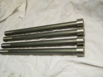

Darum wurde die Schraube mit Loctite verklebt, dann alles zusammen durchbohrt und mit einem Stahlstift blockiert.
13.JPG [ 57.59 KiB | 18854-mal betrachtet ]
14.JPG [ 54.88 KiB | 18854-mal betrachtet ]
15.JPG [ 52.09 KiB | 18854-mal betrachtet ]
Nicht wundern, die Oberfläche erscheint lediglich durch den Blitz so "narbig) in Wirklichkeit ist die recht gut. Wird aber eh noch kurz geschliffen und dann zum Verzinken gebracht.
Somit hat ich erst mal ein paar Achsen auf Lager, womit ich die unpassenden Sechskantschrauben auswechseln werde.

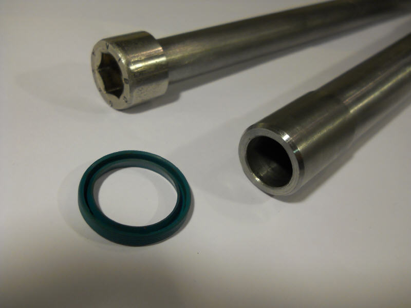

Also weiter gemacht und 20mm Rundmaterial besorgt, sowie Nadellager 26x20 und Simmerunge 26x20x4

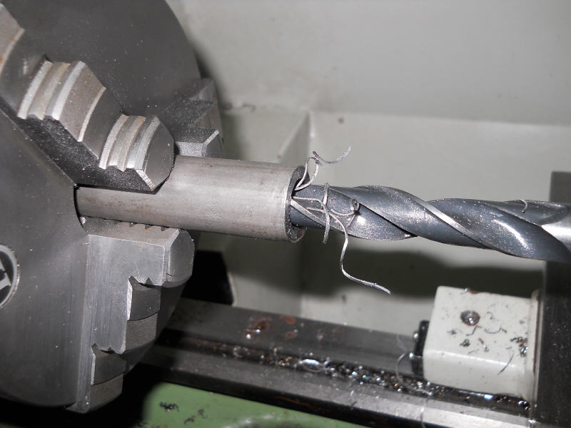

Erst mal das Rundmaterial auf passende Länge gebracht und vorgebohrt.
Bohren.jpg [ 57.9 KiB | 18808-mal betrachtet ]
Dann mittels einer 14er Reibahle eine saubere und gleichmäßige Bohrung erzeugt.
Reiben.jpg [ 59.55 KiB | 18808-mal betrachtet ]
Jetzt noch ein wenig in der Mitte abgedreht (=> größeres Fettreservoir in der Schwinge und original auch so) und mit Fasen versehen.
fertig 1.jpg [ 34.36 KiB | 18808-mal betrachtet ]
Fertig 2.jpg [ 35.83 KiB | 18808-mal betrachtet ]
Fertig 3.jpg [ 28.88 KiB | 18808-mal betrachtet ]
Somit ist jetzt alles komplett und die Schwingen können überholt werden.

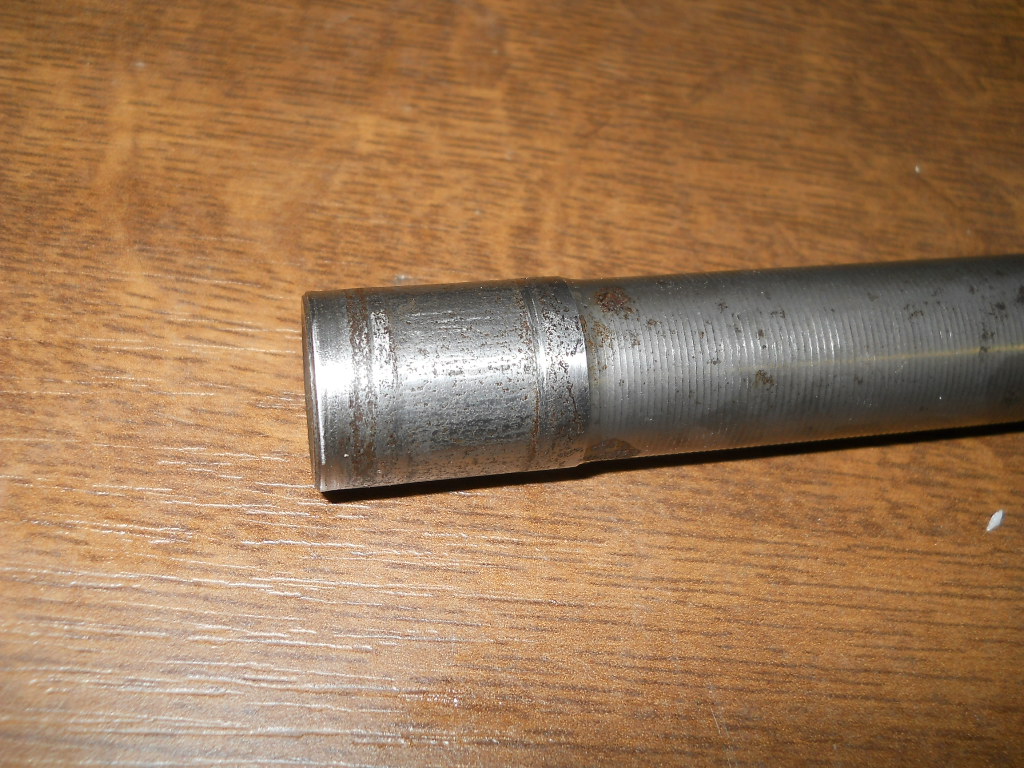

Irgendwie gefiel mir das mit der ungehärteten Zwischenhülse nicht, hatte aber keine Idee. Ausser härten und schleifen lassen, aber da hätte ich anderes Grundmaterial nehmen müssen. Auch hab ich keine Härterei die was für die Kaffeekasse macht.
Dann kam Tim vor ein paar Monaten vorbei und brachte mir ne verschlissene Original Zwischenhülse und zwei mal Nadellager Innenringe mit (IR17X20X30,5) ::- . Wusste gar nicht das es sowas gibt, aber sowas mit gehärteter Oberfläche war es was man braucht.
Leider ist ja die alte Elektronik meiner Drehbank abgeraucht und ich musste erst alles neu machen. Aber jetzt funktioniert ja alles wieder (Dank FU und 380 Motor auch besser als zuvor).
Also die (doch gehärtete) Zwischenhülse mit leichtem Übermaß abgedreht. Jetzt die Hülse erwärmen und aufpressen, dann hat man wieder eine tolle Zwischenhülse.
Dateikommentar: Verschlissen
image.jpeg [ 292.68 KiB | 18017-mal betrachtet ]
image.jpeg [ 280.66 KiB | 18017-mal betrachtet ]
Hab mich schon gefreut, jetzt alle meine (noch aufgehobene) Zwischenhülsen machen zu können, musste aber feststellen, das die meist auch noch in der 14er Innenbohrung schwer ausgeschlagen sind. Bringt also nur was die alten mit Nadellager-Innenringe zu versorgen, wenn die Bohrung noch stimmt.
OK werde ich halt meine erstellen Zwischenhülse nehmen.
So gemacht, ist das Ganze richtig vernünftig. Noch mal Danke an Tim für den Tipp.
