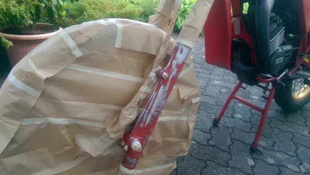

Sprühdosen-Lack macht aber auch Spaß, vor allem das Abkleben! :mrgreen: :mrgreen: :mrgreen:
IMAG0423 f.jpg [ 95.54 KiB | 14858-mal betrachtet ]
