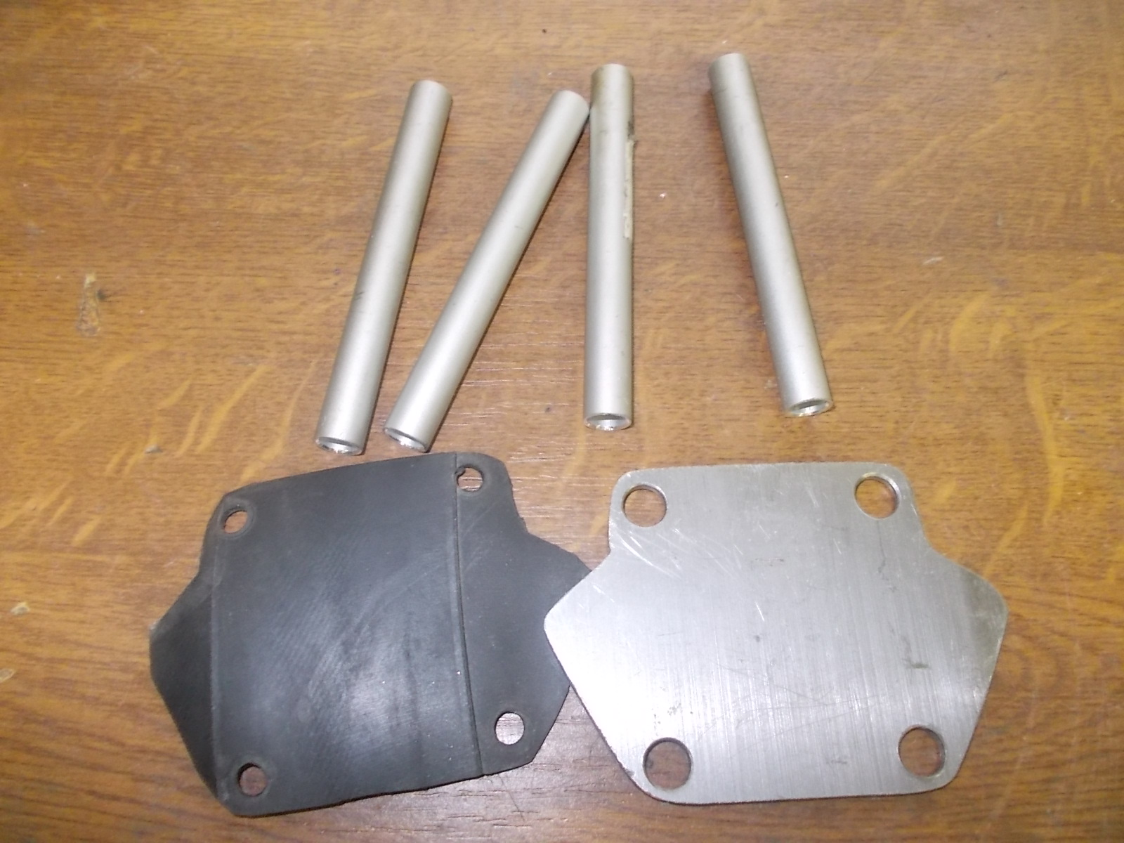

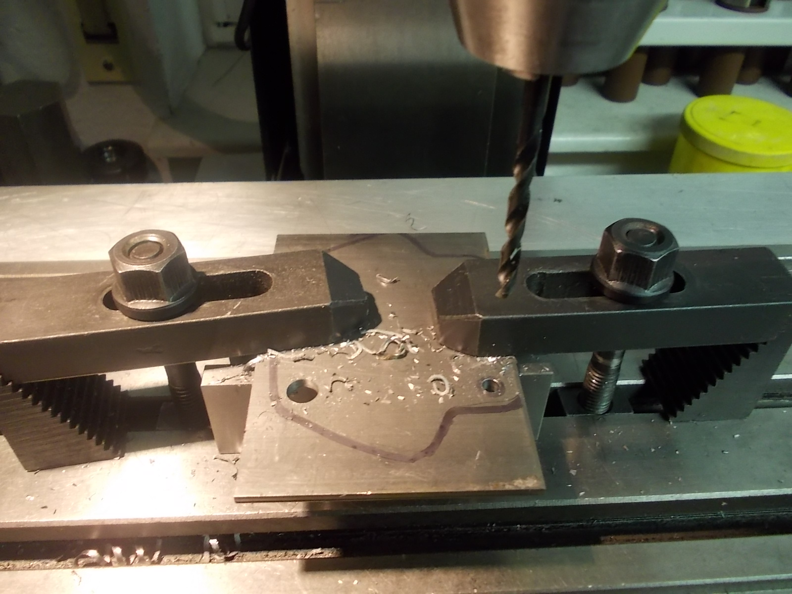

Da ich jetzt einige Gehäuse zu strahlen anstehen, dachte ich mir ist es Zeit auch für die Minarelli P6 Abdeckungen zu erstellen.
Ein alter Kupplungsdeckel mit nem Korken im Kickstarterloch kommt auf die rechte Seite. Links und oben kommen überall passende Gummikorken rein.
Jetzt musste ich mir noch einen Deckel für das Kurbelgehäuse „schnitzen“. Dazu erstmal die Fräse für die Stehbolzenbohrungen und grob vorfräsen genommen.
Dateikommentar: Anfang
CF0E306A-1EC9-4B18-AE9B-309F32BE098C.jpeg [ 492.37 KiB | 16843-mal betrachtet ]
Danach war die Feile und jede Menge Muskelschmalz gefragt damit der Deckel fertig wurde.
Noch nen alten Schlauch für ne Gummidichtung zurecht geschnitten, sowie Röhrchen gesägt.
Dateikommentar: Abdeckung fertig
DDCA9F18-09A9-42E8-B09C-9217772694C3.jpeg [ 487.79 KiB | 16843-mal betrachtet ]
Alles zusammen deckt dann auch hier gut ab.
Dateikommentar: Dicht
576E4F4C-FB25-4830-95EF-1FD501BBB41A.jpeg [ 485.73 KiB | 16843-mal betrachtet ]

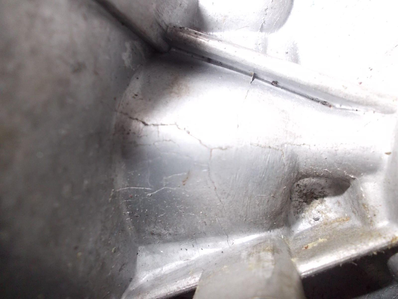

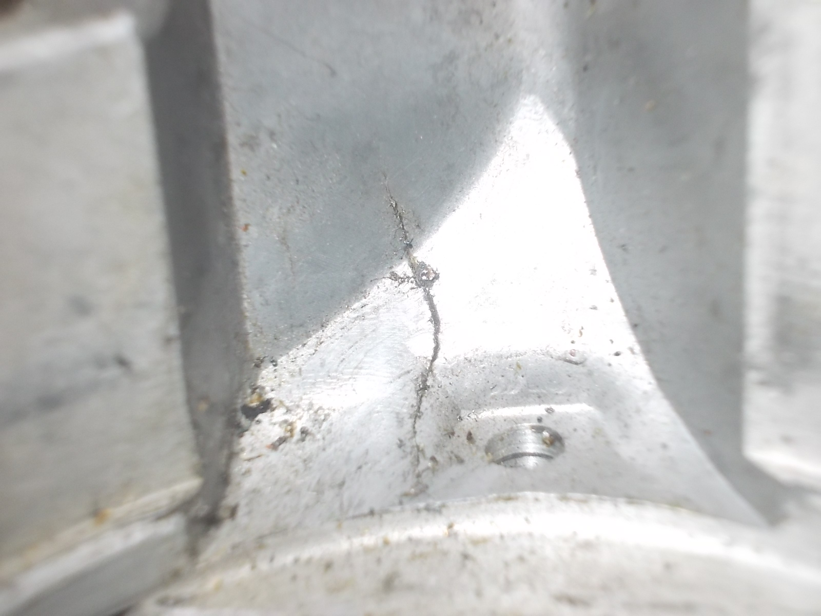

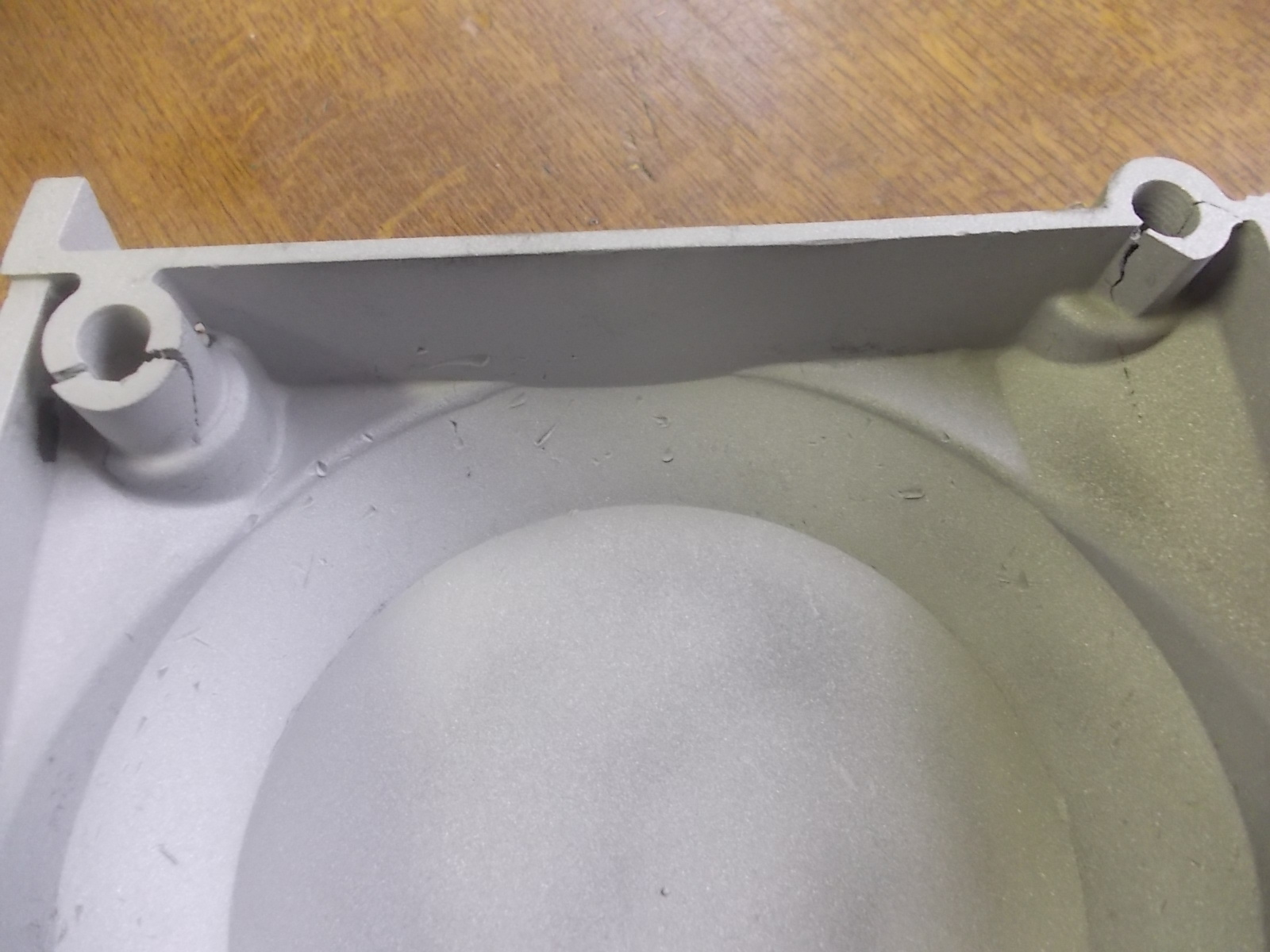

Hab mir jetzt viele andere Gehäuse von mir angesehen bzgl. notwendige Schweissarbeiten. Dabei sind mir koriose Problemfälle begegnet.
Dateikommentar: Kurbelgehäuse aussen Zündungsseite
73F3D509-273A-4F6A-B444-6333ECB16179.jpeg [ 468.15 KiB | 16827-mal betrachtet ]
Dateikommentar: Kurbelgehäuse innen Kupplungsseite
ABD95761-F696-46A7-9110-32412448338B.jpeg [ 464.26 KiB | 16827-mal betrachtet ]

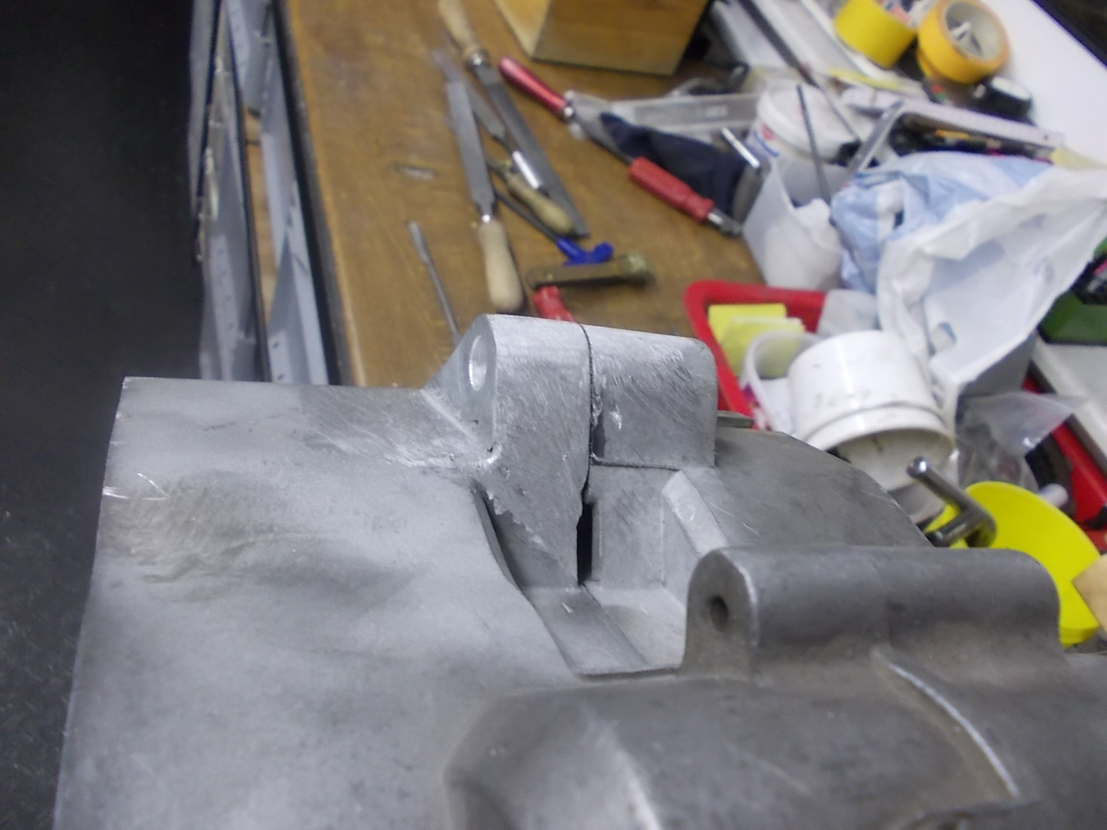

Denke hier muss ich wenn recht tief den Spalt ausfräsen und besser wohl auch die Rissenden anbohren und weiter reissen zu unterbinden

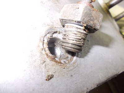

Hier sind man toll was passiert wenn man weder eine Öleinfüllschraube noch was mit passendem Gewinde hat.
Dateikommentar: Murks
F48D58D8-DCC9-436E-996C-85B78CF9B05E.jpeg [ 489.92 KiB | 16827-mal betrachtet ]

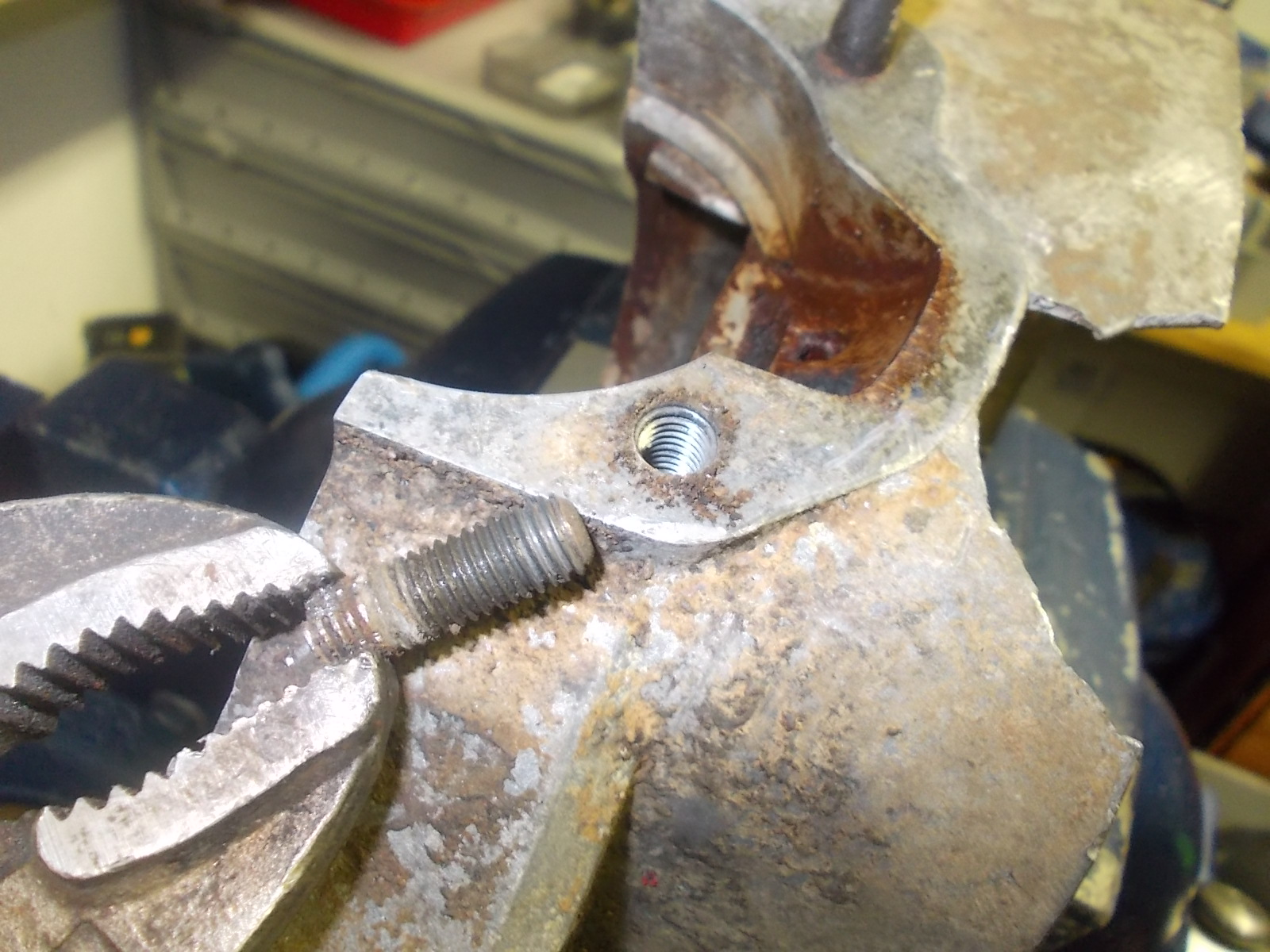

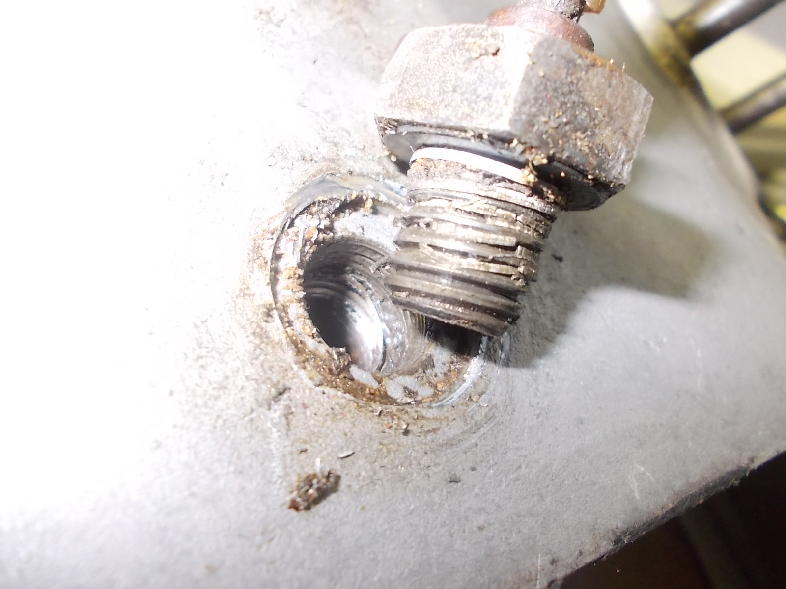

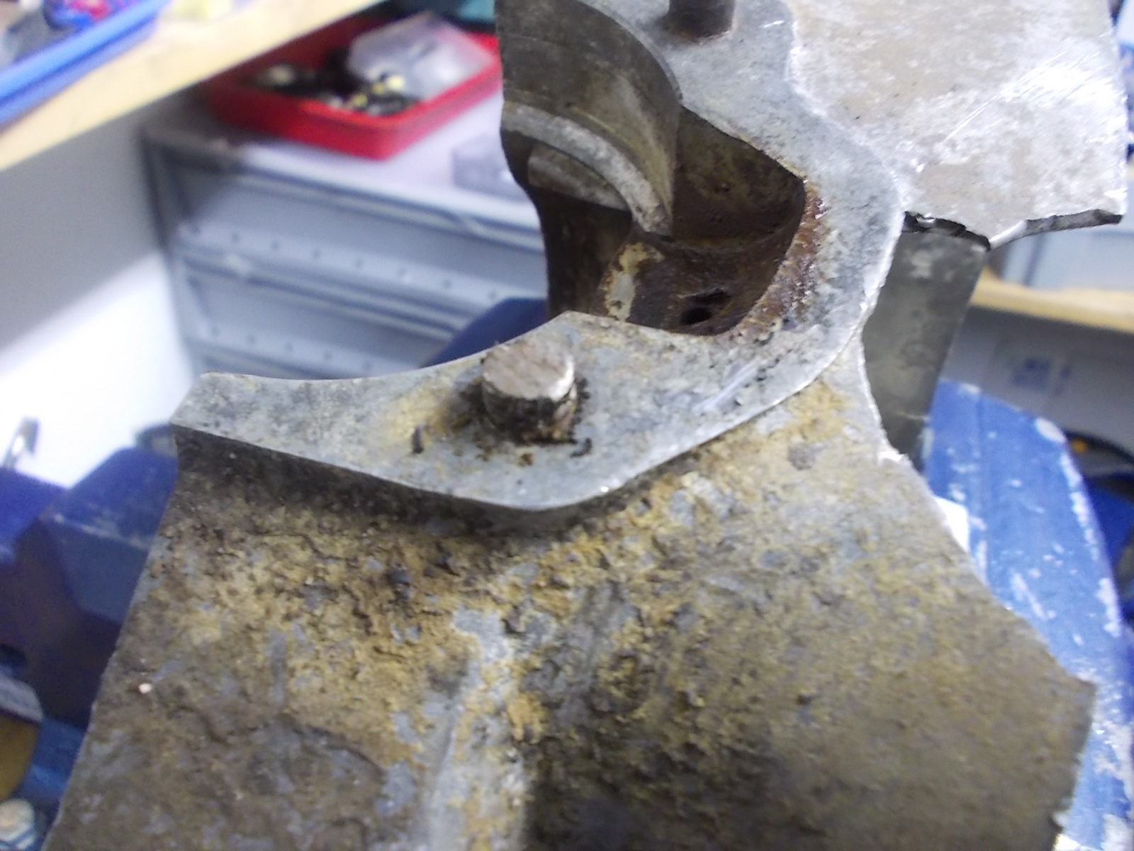

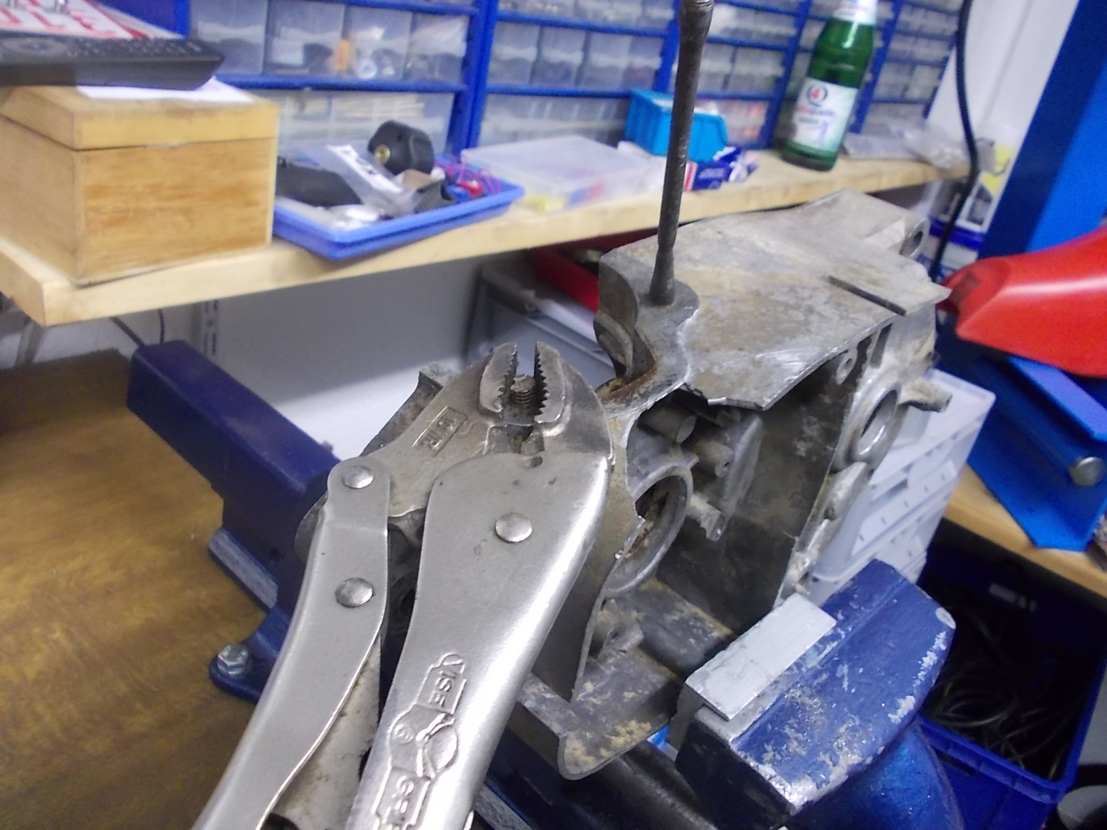

Hab mal wieder so ein armes Gehäuse hier liegen.
Abgerissene und verbogene Stehbolzen, sowie etliche Ausbrüche
Also erst mal mit dem Brenner das Gehäuse auf ca. 150 Grad gebracht und dann die Gripzange angesetzt.
76AB54E1-A16C-4CC4-867C-85981CBDD937.jpeg [ 507.83 KiB | 15873-mal betrachtet ]
372D972A-2B14-45F3-B005-6C7BC24ACEFC.jpeg [ 503.16 KiB | 15873-mal betrachtet ]
0B6F38AE-DBFD-4550-A8B4-7CFD4D307A6D.jpeg [ 498.58 KiB | 15873-mal betrachtet ]
5735E294-3203-4411-9A3F-A495F143AD00.jpeg [ 536.87 KiB | 15873-mal betrachtet ]

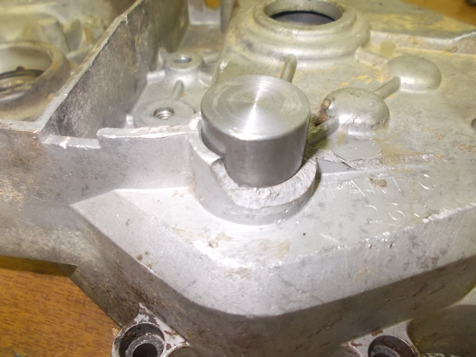

Danach noch nen Stopfen gedreht um den später das Alu aufgebaut werden soll. Mal sehen wie gut das klappt, sonst muss quasi aus dem Vollen gearbeitet werden.
A3EFE1CA-963B-40A2-8920-B14F7DA5679F.jpeg [ 495.74 KiB | 15865-mal betrachtet ]
F768FCFF-92D1-4BE5-B1C9-DE5036A7F66C.jpeg [ 497.51 KiB | 15873-mal betrachtet ]
Aber erst muss mal gestrahlt werden, so gibt das nix mit Schweissen

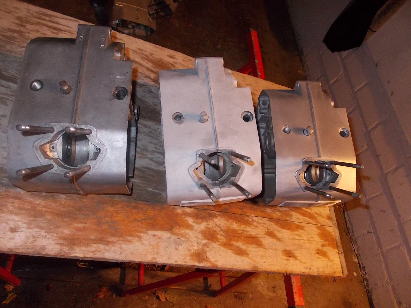

So das Teil ist jetzt grob gestrahlt und wenn ich Lust und Musse habe, wird geschweisst.
Dann am Besten mit der anderen Gehäuse zusammen noch mal gemeinsam gestrahlt.

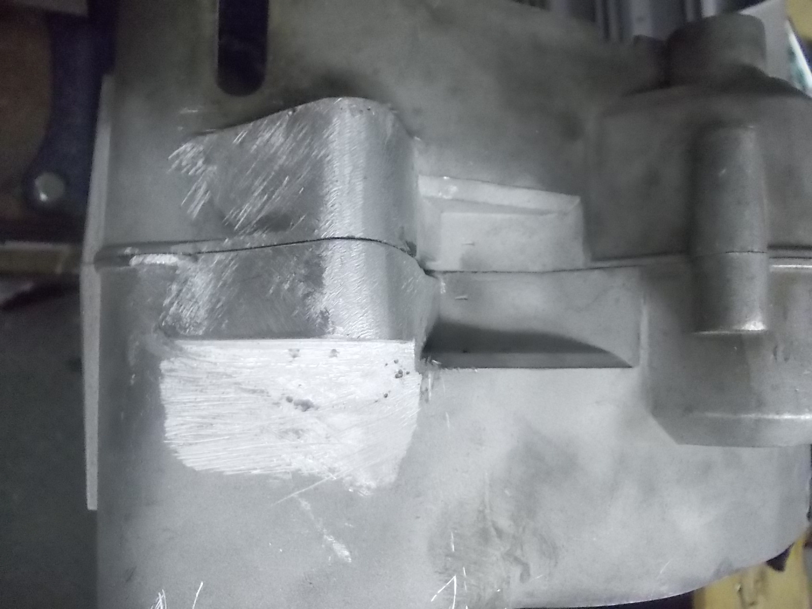

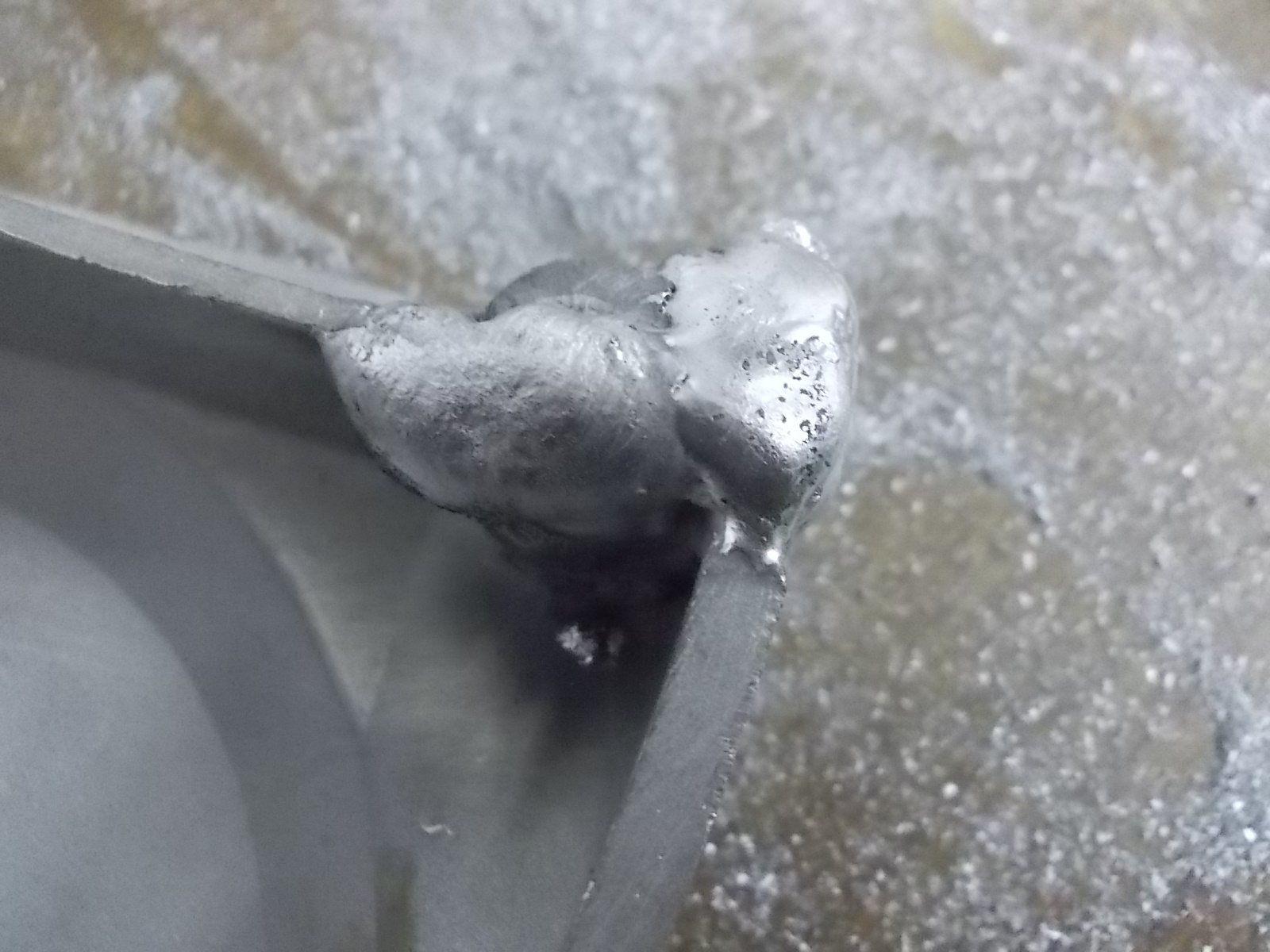

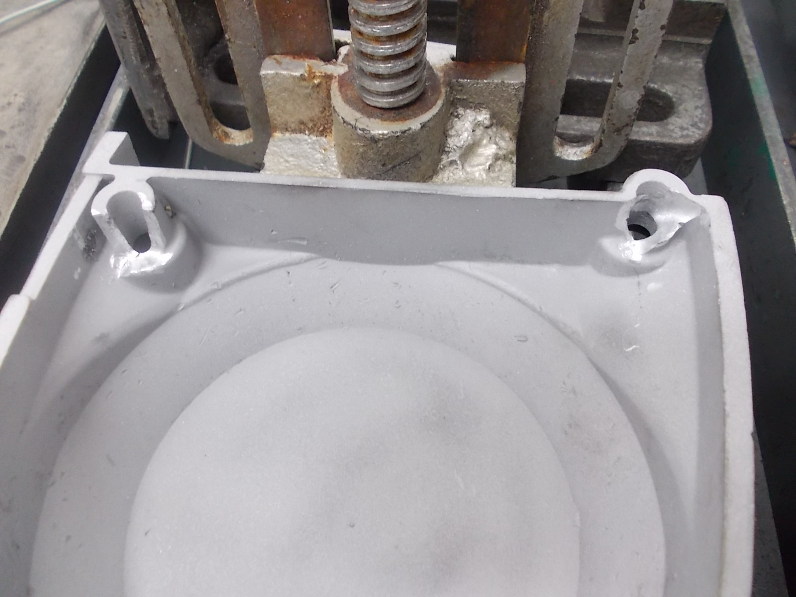

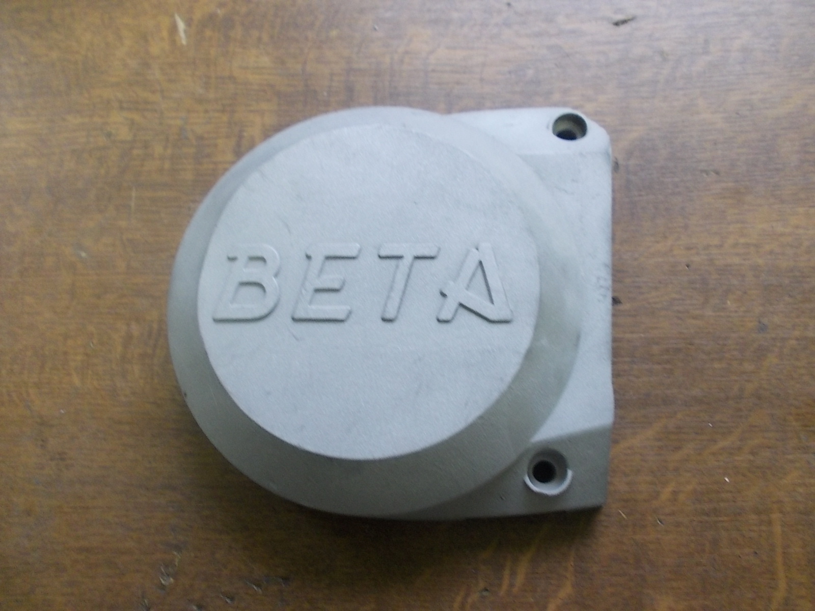

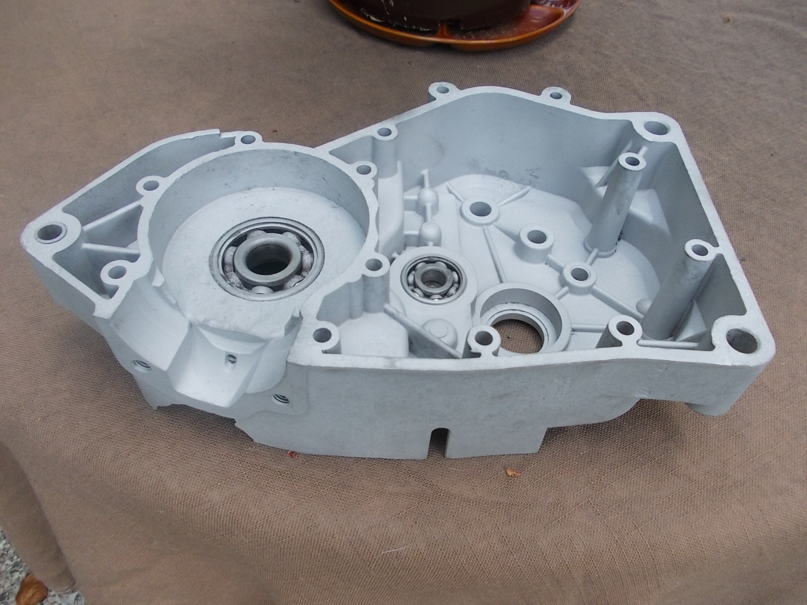

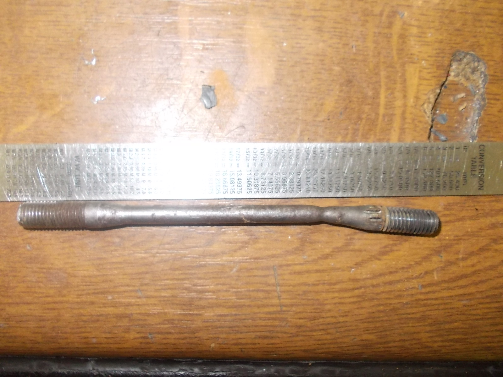

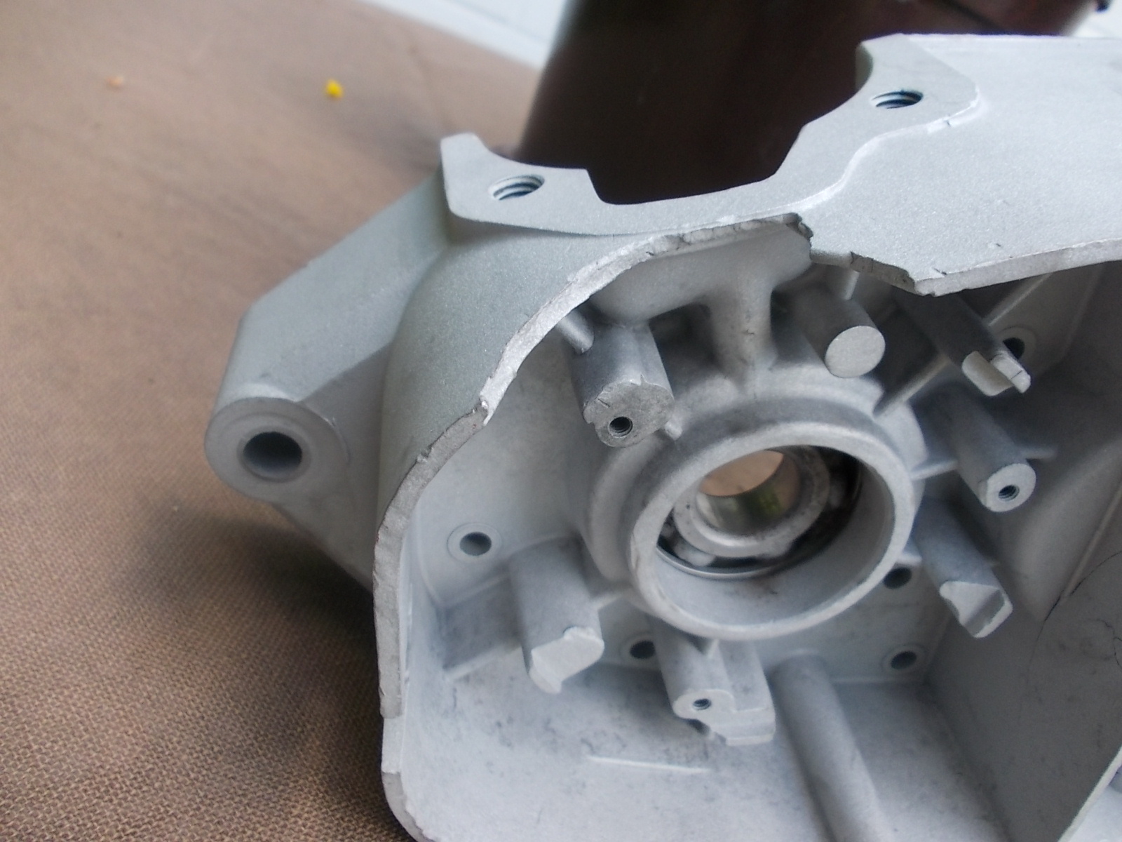

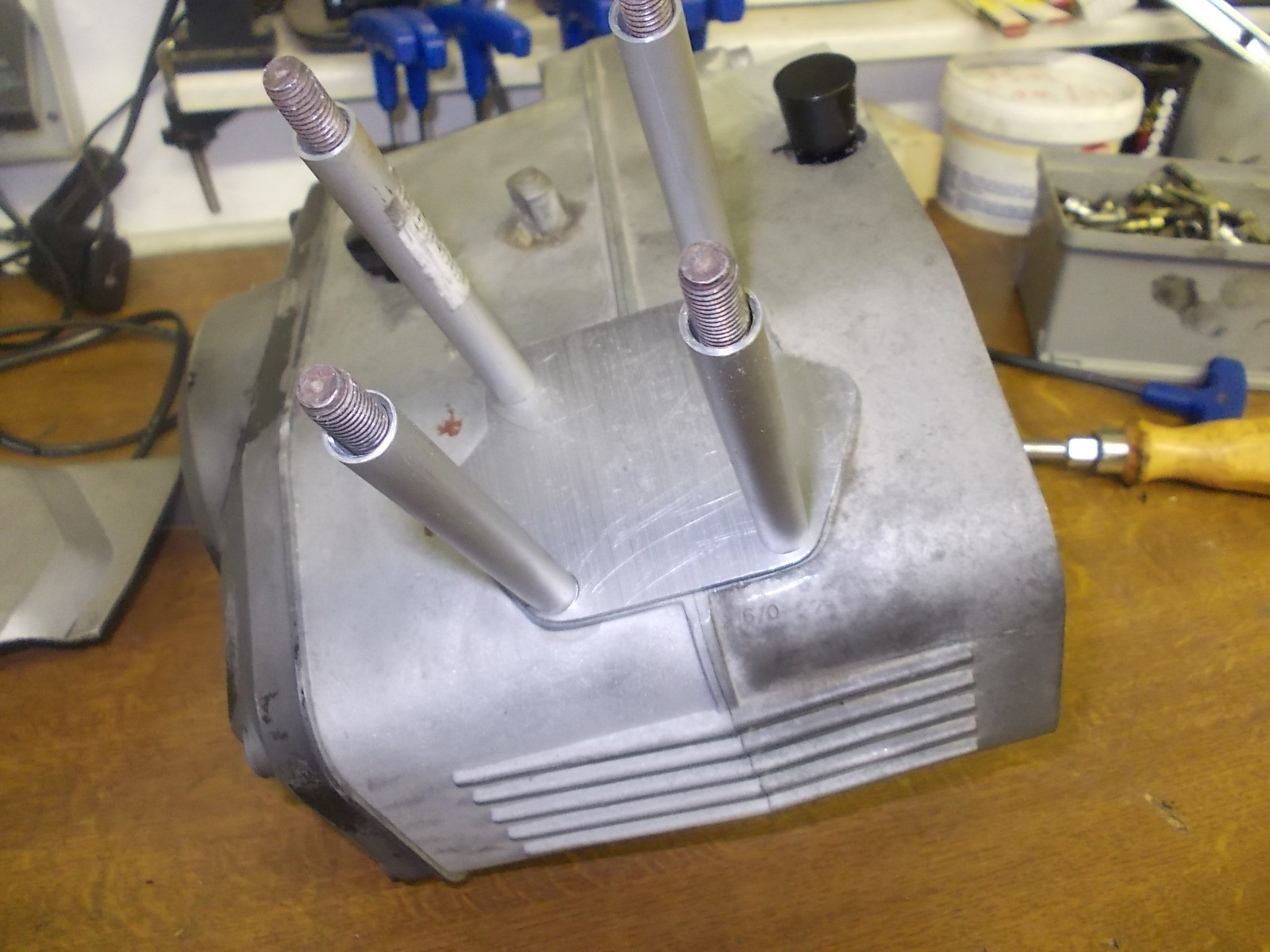

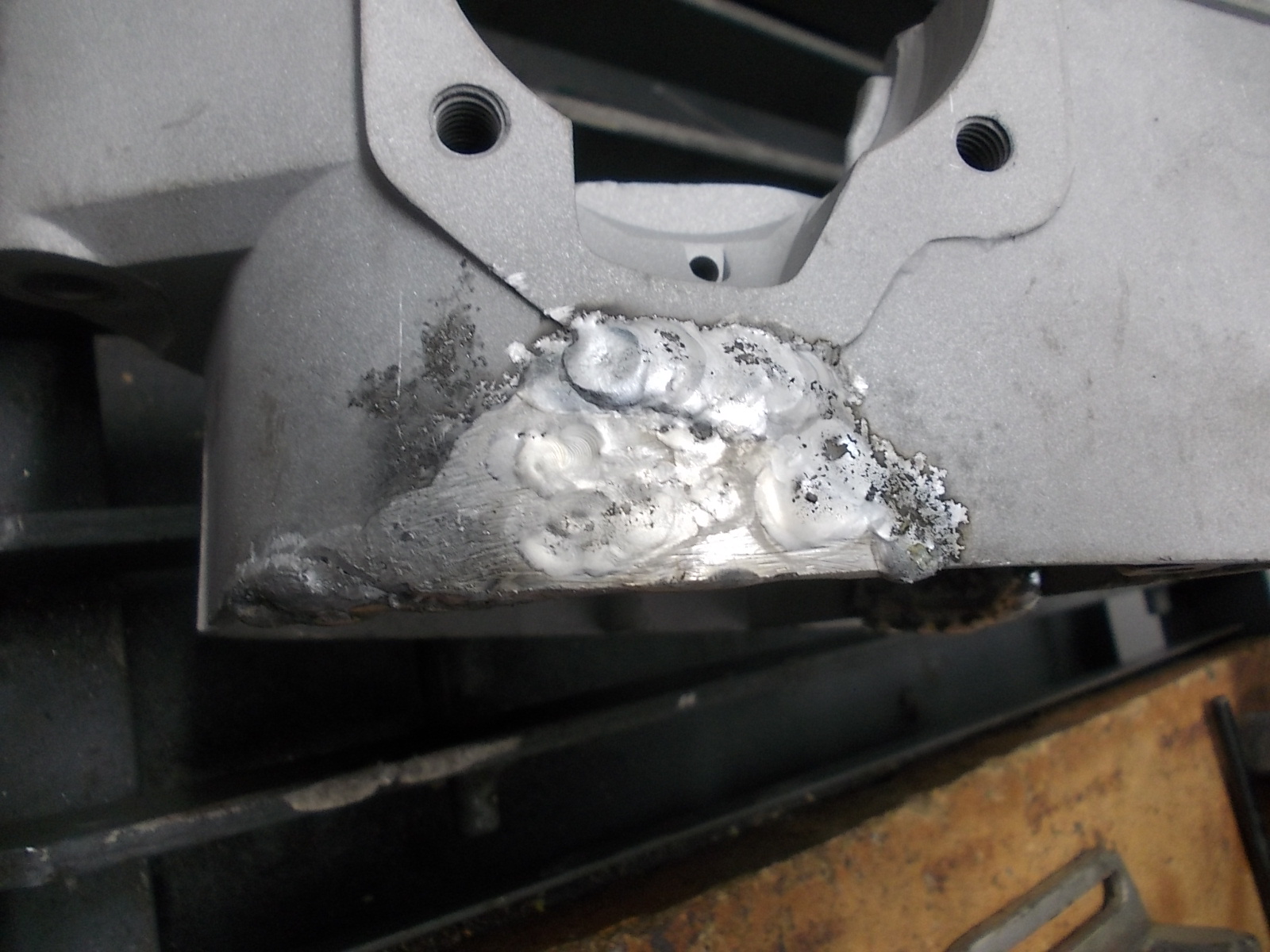

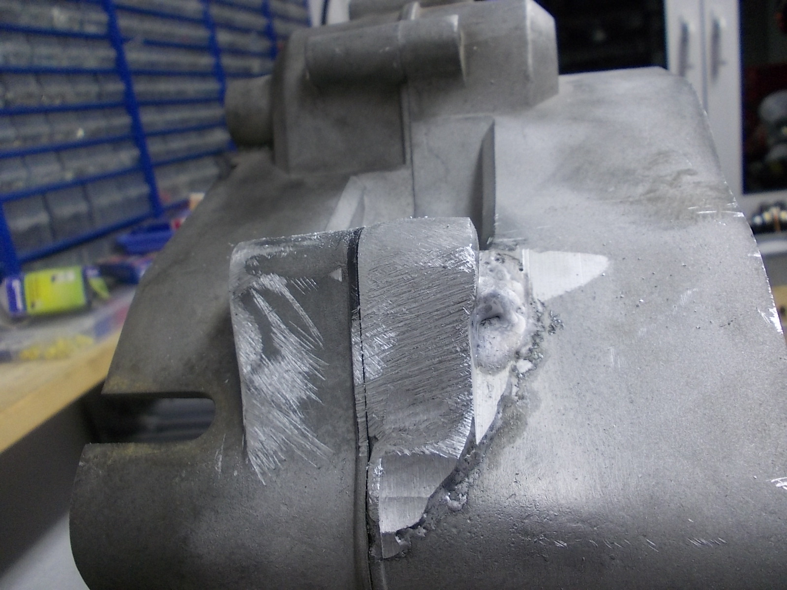

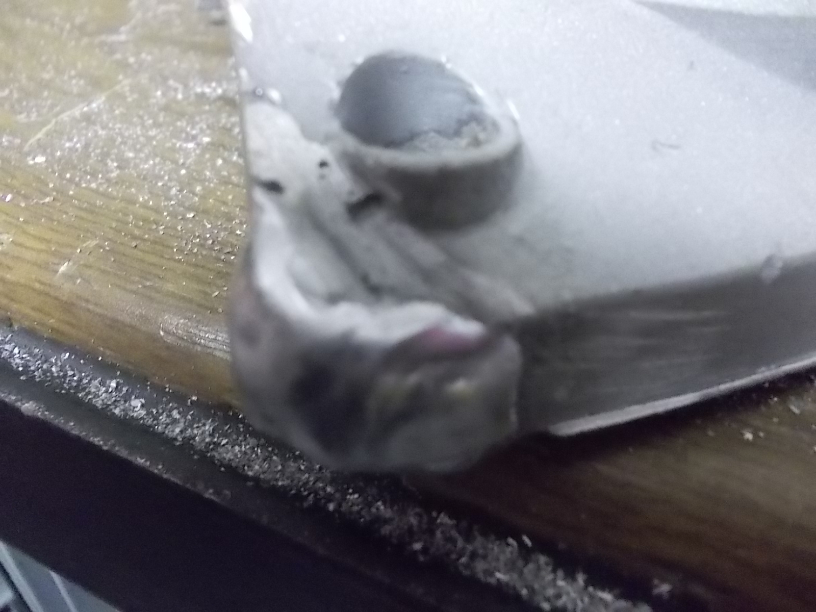

So hatte mal wieder Muße was zu schweissen. Neben einem Beta Zündungsdeckel ging es weiter mit dem 125er Fantic Gehäuse.
Erst mal Beta
AA65A798-6D9A-470E-B0B0-B122AB77C18E.jpeg [ 509.93 KiB | 15029-mal betrachtet ]
7695F738-F6FF-4BEA-95F2-1311B80C3B14.jpeg [ 468.29 KiB | 15029-mal betrachtet ]
EEE80944-51B7-45D6-A747-D802FF86F8C2.jpeg [ 473.24 KiB | 15029-mal betrachtet ]
B44DB27E-5A2E-4AA4-AA35-55FC9FC9FF9B.jpeg [ 482.51 KiB | 15029-mal betrachtet ]
DBF1A6D0-493A-4BA3-B5CC-827BCE87DBC7.jpeg [ 527.07 KiB | 15029-mal betrachtet ]

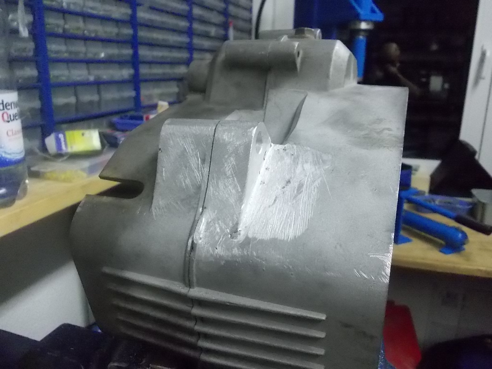

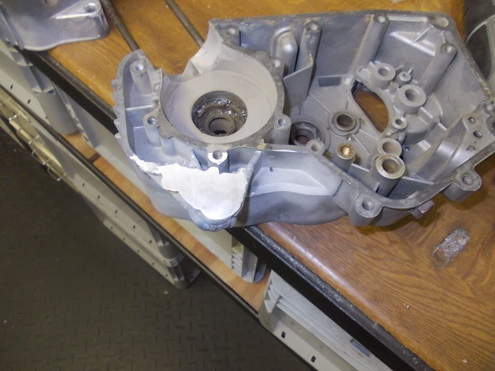

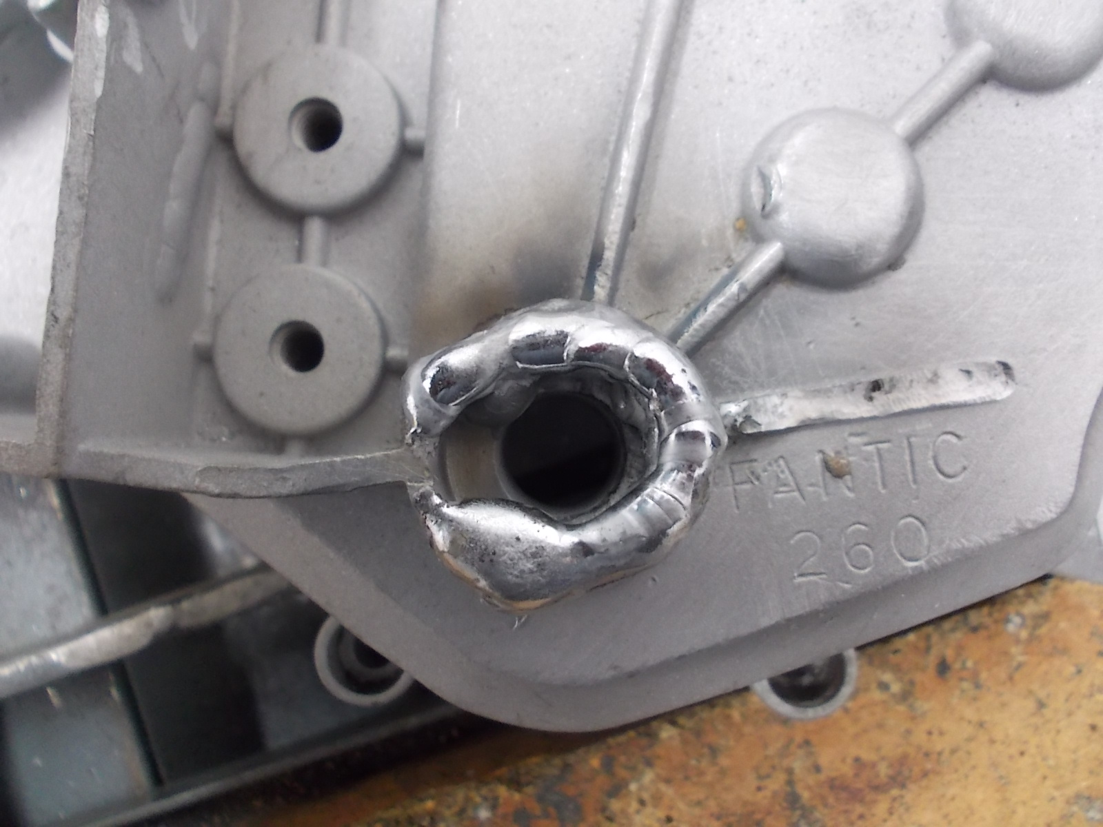

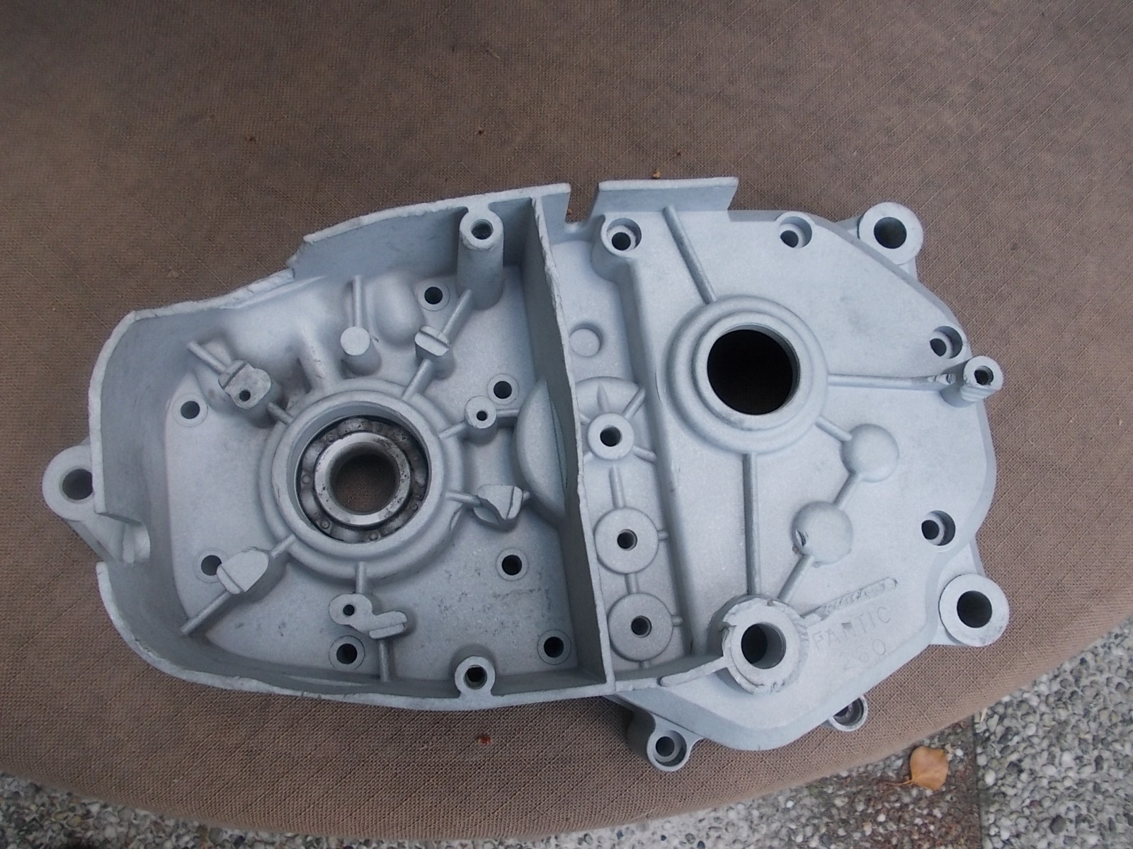

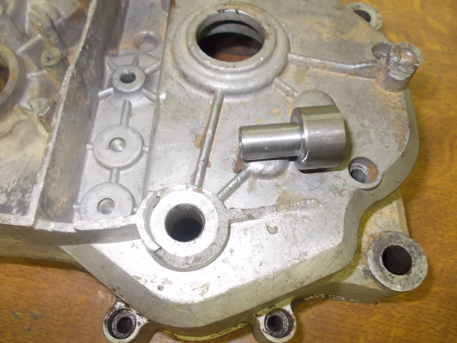

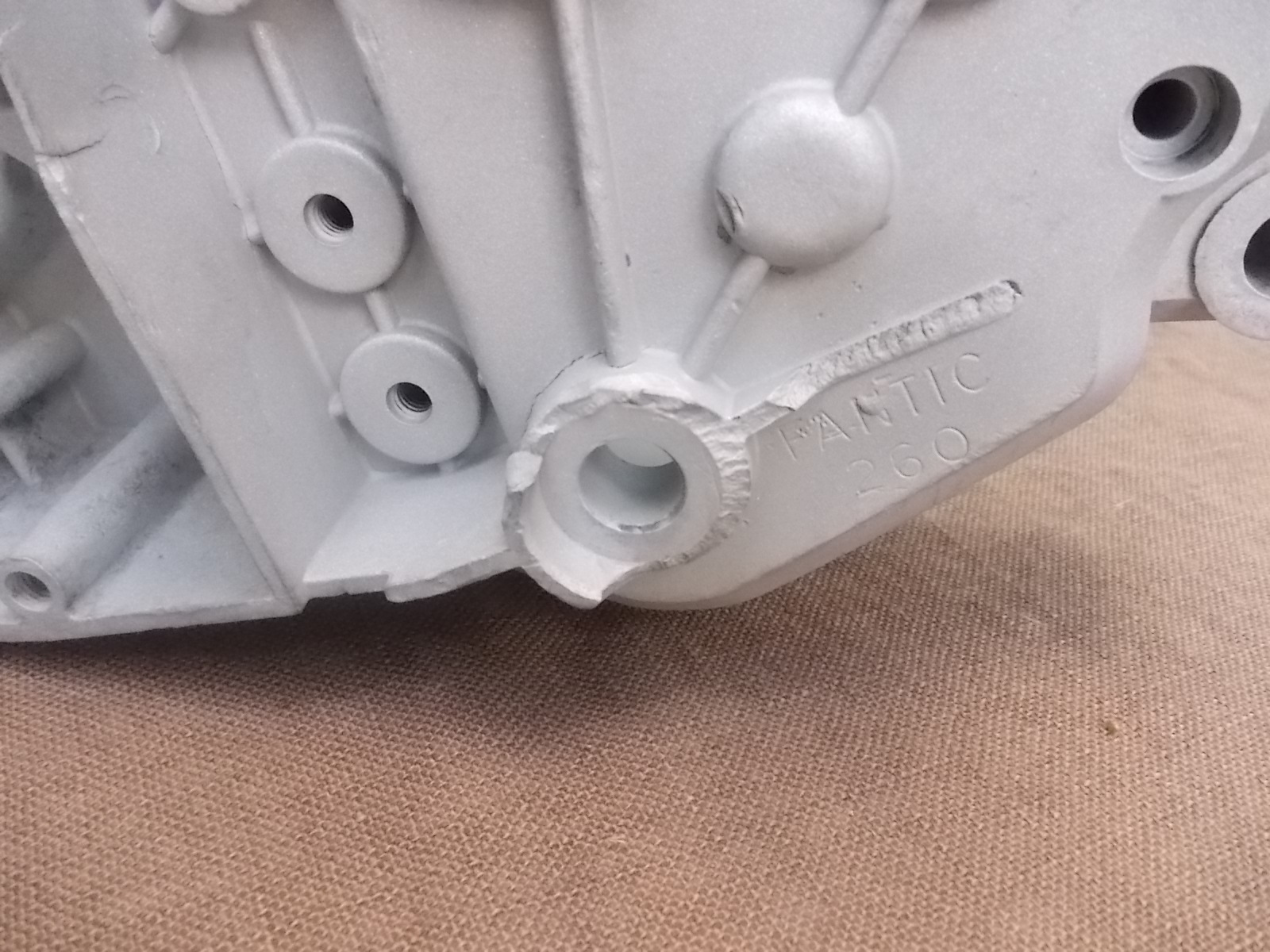

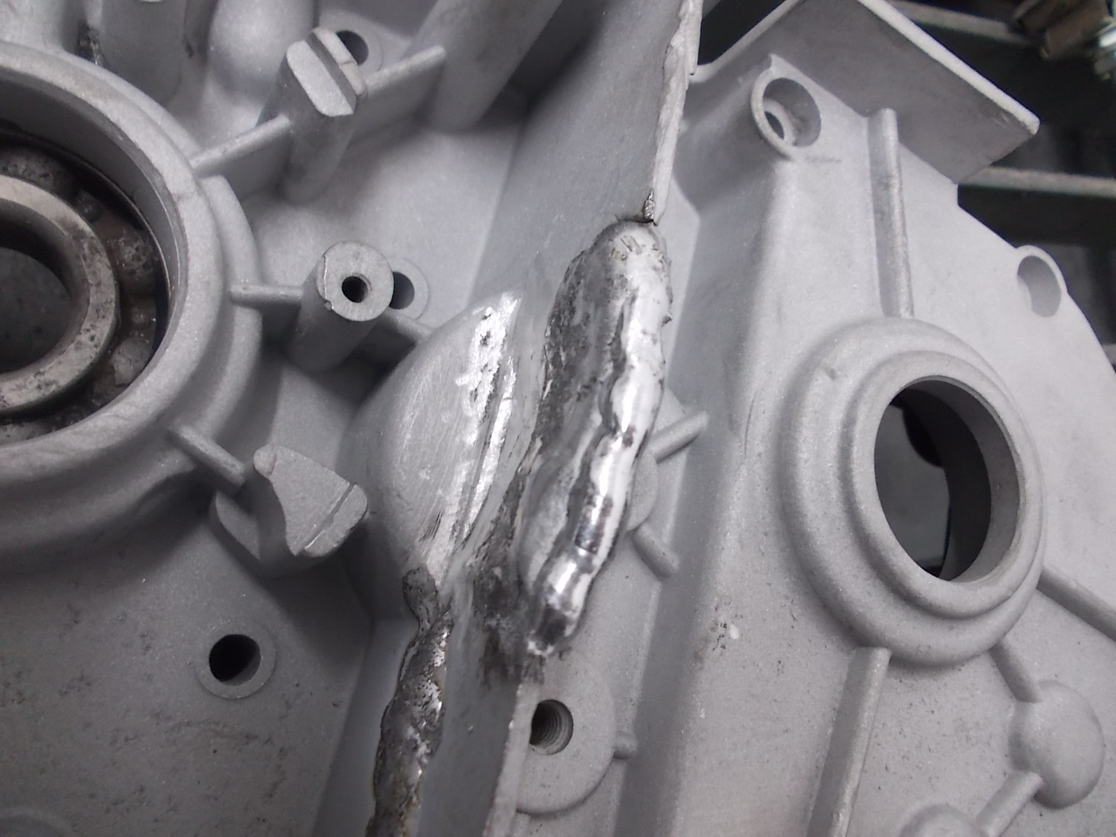

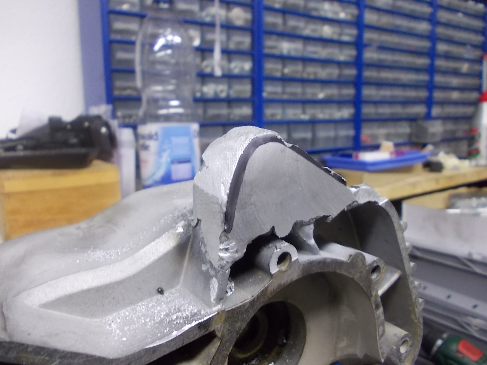

Jetzt das Fantic Gehäuse
1414B5F2-95BD-4EE5-8E57-F6A5FE88CDEC.jpeg [ 503.11 KiB | 15029-mal betrachtet ]
FE4D4A44-B42D-439E-A2E0-202C138E3A17.jpeg [ 472.17 KiB | 15029-mal betrachtet ]
6686E623-7111-42AF-B92C-F6AAA3638CAC.jpeg [ 472.77 KiB | 15029-mal betrachtet ]

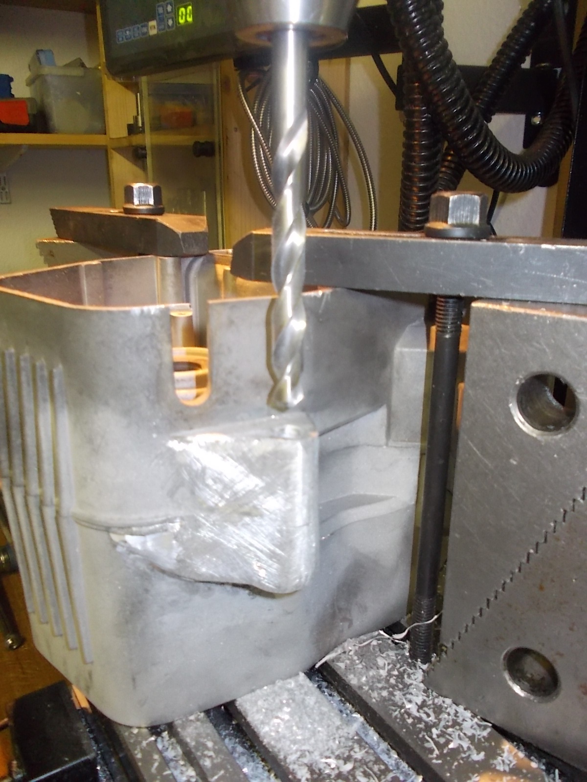

Jetzt hab ich irgendwie den Musterstopfen verschusselt, da ich den beim Schweissen nicht benötigt habe. Nun fehlt mir leider das Maß für die Bohrung.
Dirk welches Maß hat der Siri, damit ich die Bohrung passend ausspindeln kann?
BeitragVerfasst: 28. Okt 2020 23:37
Kalle, King of Welding, sieht schon gut aus. Aber ich weiß es nicht auswendig. Muss ich morgen nachgucken.
BeitragVerfasst: 29. Okt 2020 08:08
Beiträge: 6445
Hab mal an der einen Ecke welche noch OK ist versucht zu interpolieren und vermute 12/22 für der Siri.
Kommt auch hin laut Bosisiomotori.
Paraolio leva cambio 12x 22x7
