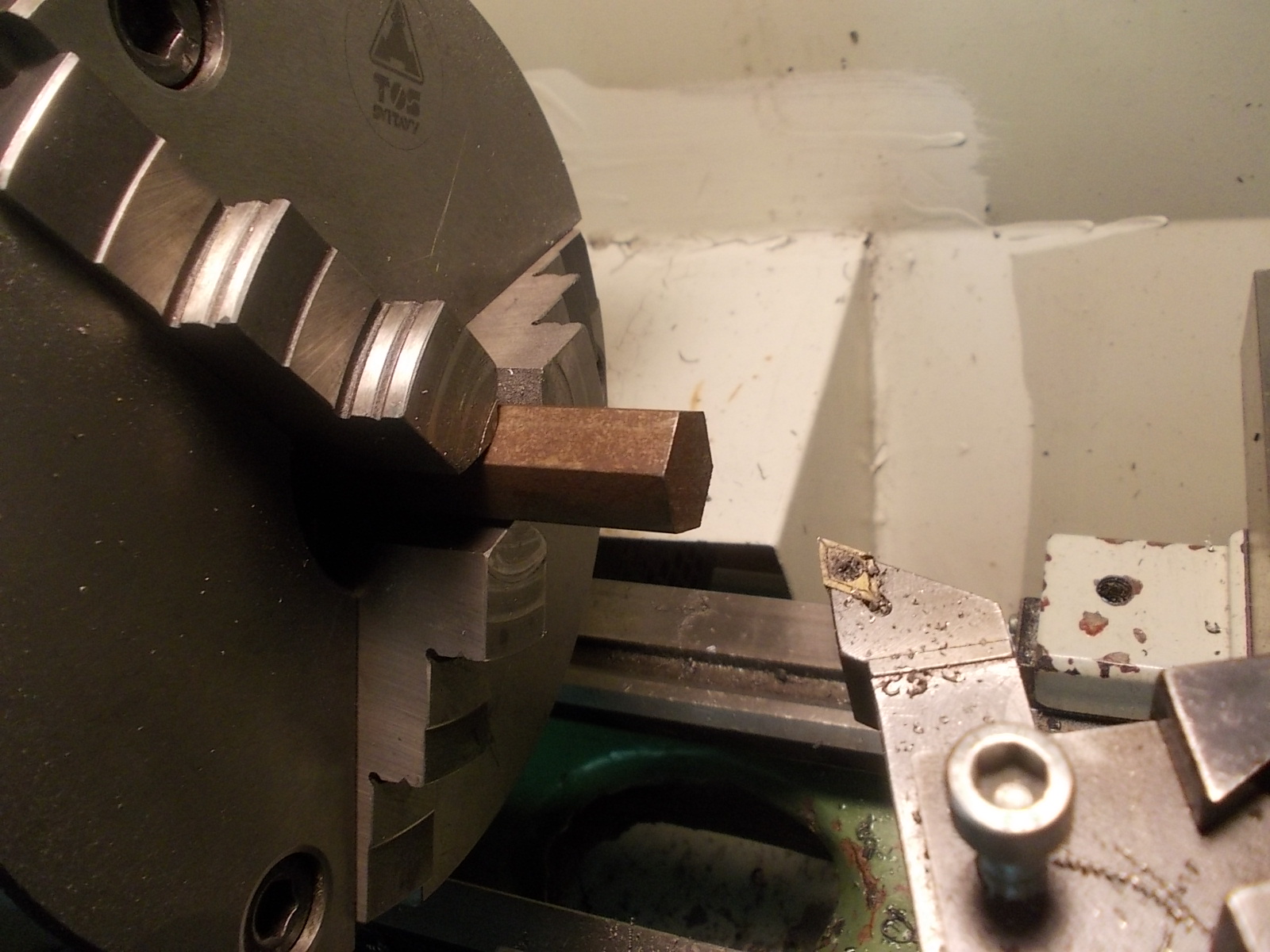

BeitragVerfasst: 26. Jul 2018 20:30
So den Ventilator auf Sturmstufe II und los geht es.

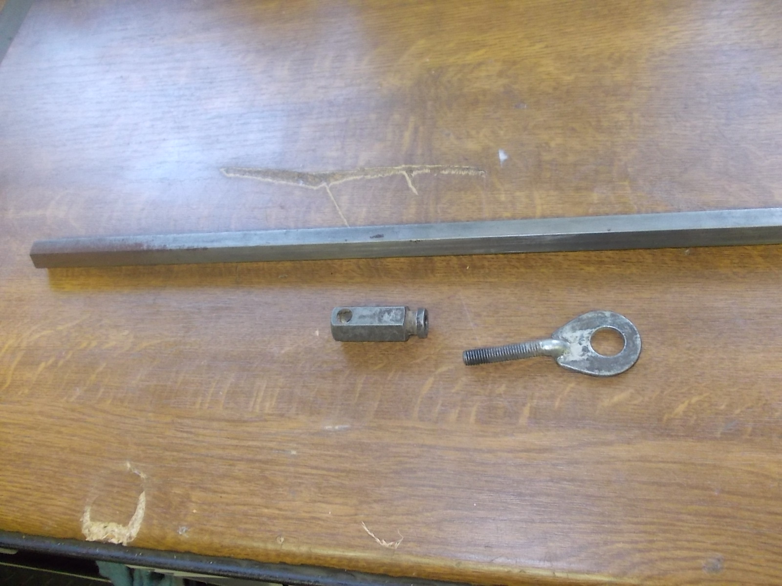

Hier das Muster von Hans-Joachim und die 17er Sechskantstange
Dateikommentar: Rohling und Muster
341E5F4A-77A3-4F4B-842F-C7B7A1B0E6C4.jpeg [ 495.67 KiB | 14576-mal betrachtet ]

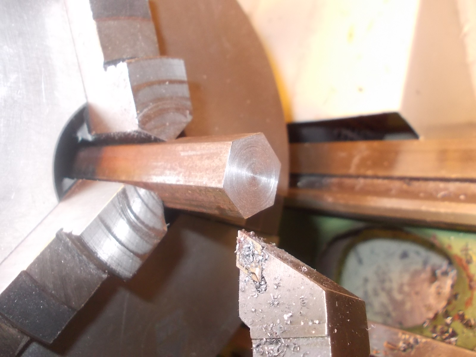

Erst mal Stirnseitig plangedreht, sonst wird das nichts mit mittig bohren.
Dateikommentar: Roh
381AEB57-26F6-44EC-8CE3-1ABA83F23B51.jpeg [ 501.18 KiB | 14576-mal betrachtet ]
Dateikommentar: Plangedreht
2D1D92CA-4753-4C91-93E7-673EC4A423CE.jpeg [ 513.38 KiB | 14576-mal betrachtet ]

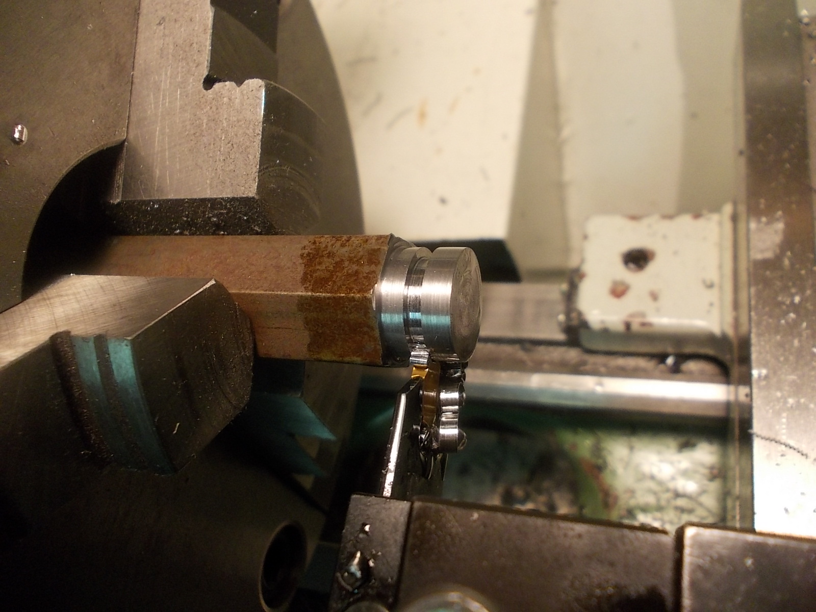

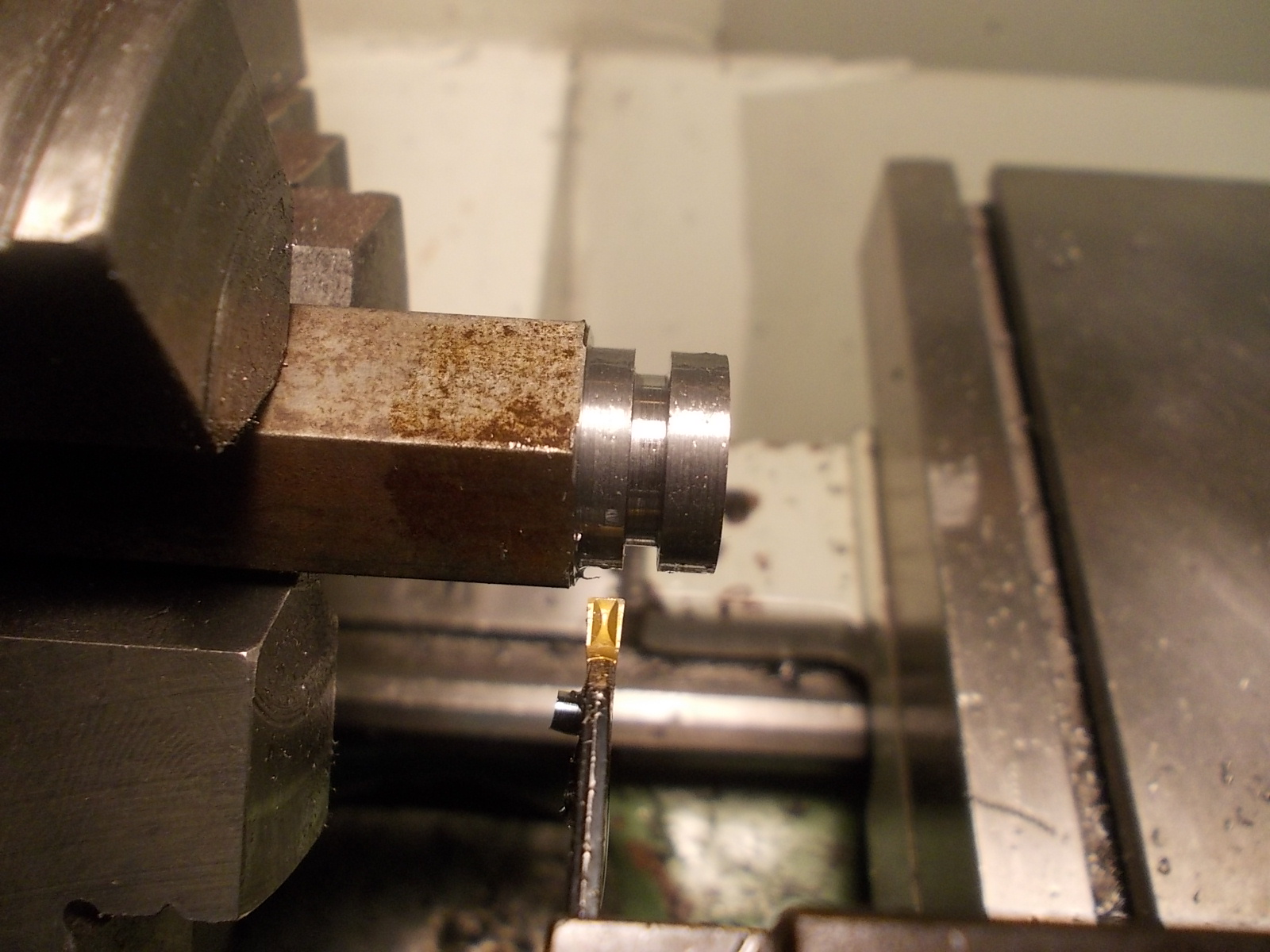

Passend rund gedreht und angefangen mit radial einstechen
Dateikommentar: Beim Einstechen
B0E1511D-D5BB-4604-973B-F114BD92B580.jpeg [ 496.84 KiB | 14576-mal betrachtet ]

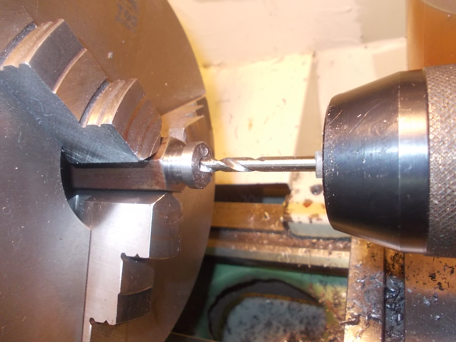

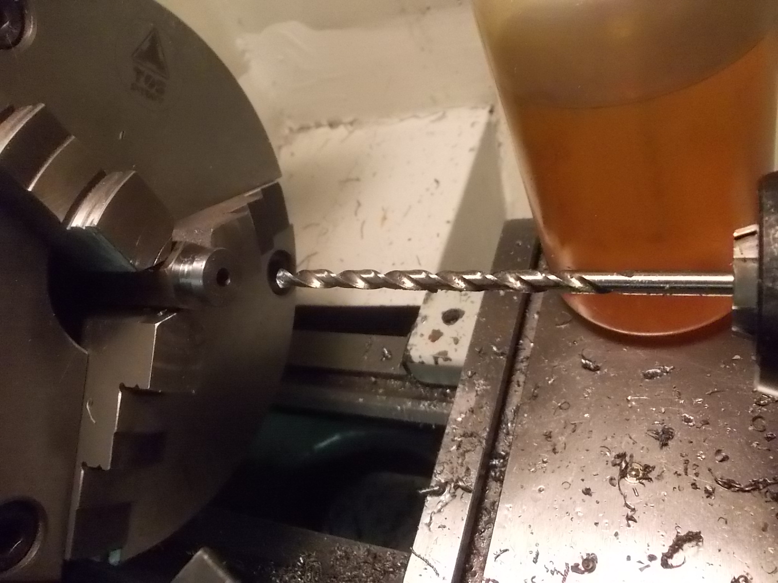

Ankörnen und mit nem langen 4mm Bohrer vorbohren, später mit 6,8 auf Kernlochdurchmesser gebracht.
Dateikommentar: Ankörnen
BF8E4C78-CBAB-44B4-B1A5-58ABDD76A86B.jpeg [ 514.89 KiB | 14576-mal betrachtet ]
Dateikommentar: Gerade hinten ausgekommen
CAE30A01-6306-45D8-933C-A350035764A1.jpeg [ 491.96 KiB | 14576-mal betrachtet ]
Dateikommentar: So lang ist der Bohrer
C37281B3-7130-4D98-881A-873624BA5377.jpeg [ 502.86 KiB | 14576-mal betrachtet ]

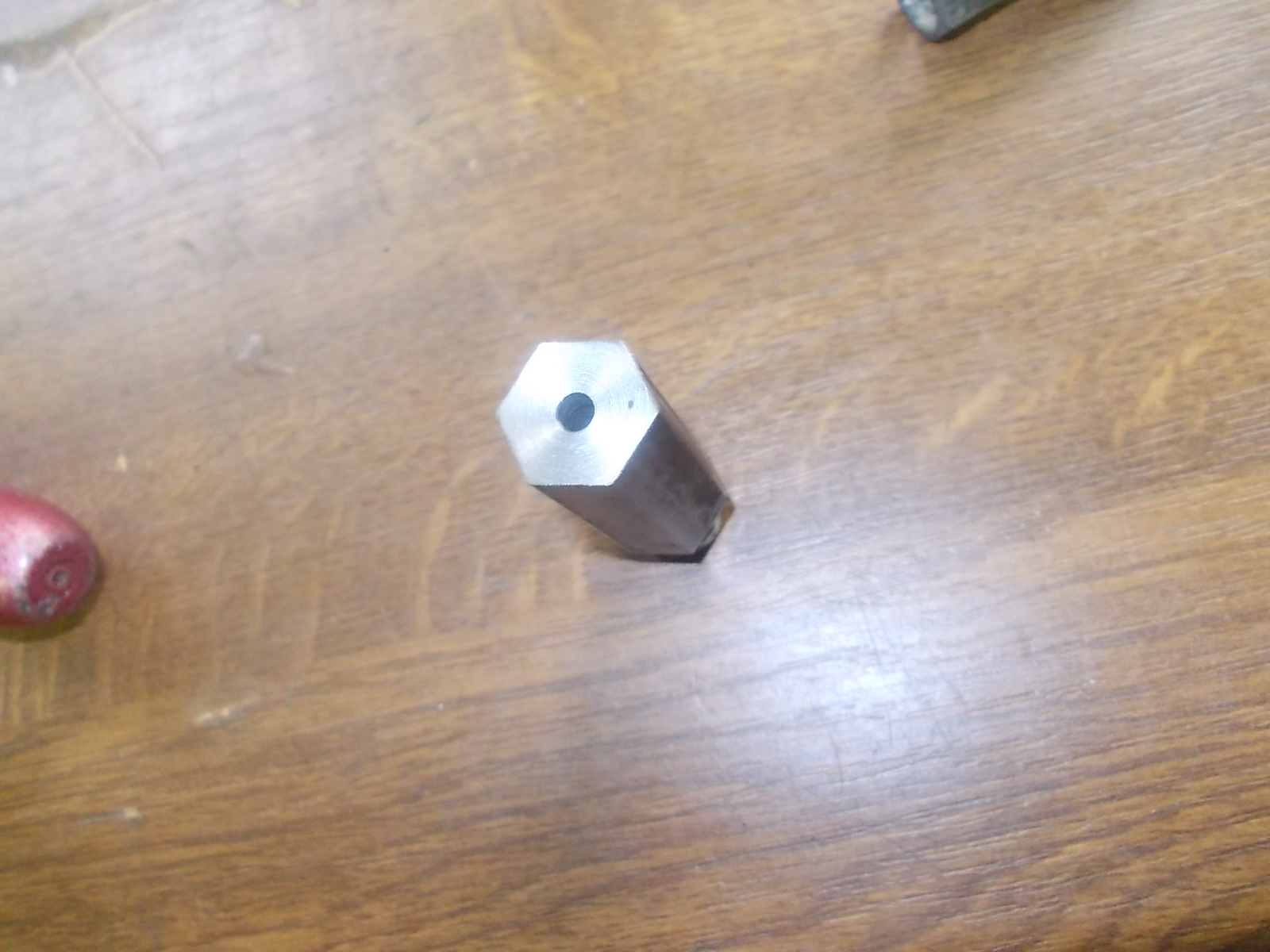

Auf der Drehbank kommt man auch bei der Länge noch prima mittig auf der Gegenseite raus.
Dateikommentar: Mittig
ECC81554-A475-4932-827F-9DC9EA099C90.jpeg [ 510.21 KiB | 14575-mal betrachtet ]

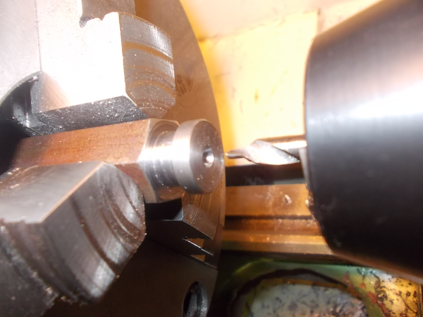

Dann noch die passende Bohrung tiefengenau eingebracht.
Dateikommentar: Axiale Bohrungen fertig
BDF08DB4-543C-445B-AED9-7B28CEEA8E39.jpeg [ 519.83 KiB | 14575-mal betrachtet ]

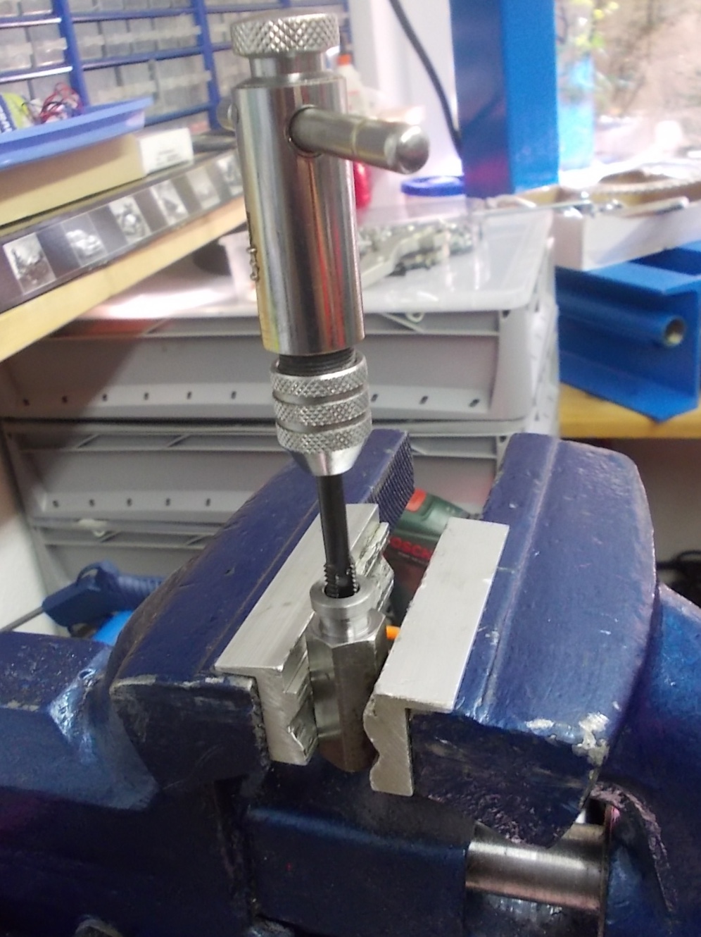

Gewinde schneiden und auf der Fräse die Querbohrung gesetzt (irgendwie kein Bild davon gemacht :oops: )
Dateikommentar: Gewinde schneiden
8865EF0B-EED0-4604-A7D0-B86378CB4BDD.jpeg [ 316.74 KiB | 14575-mal betrachtet ]

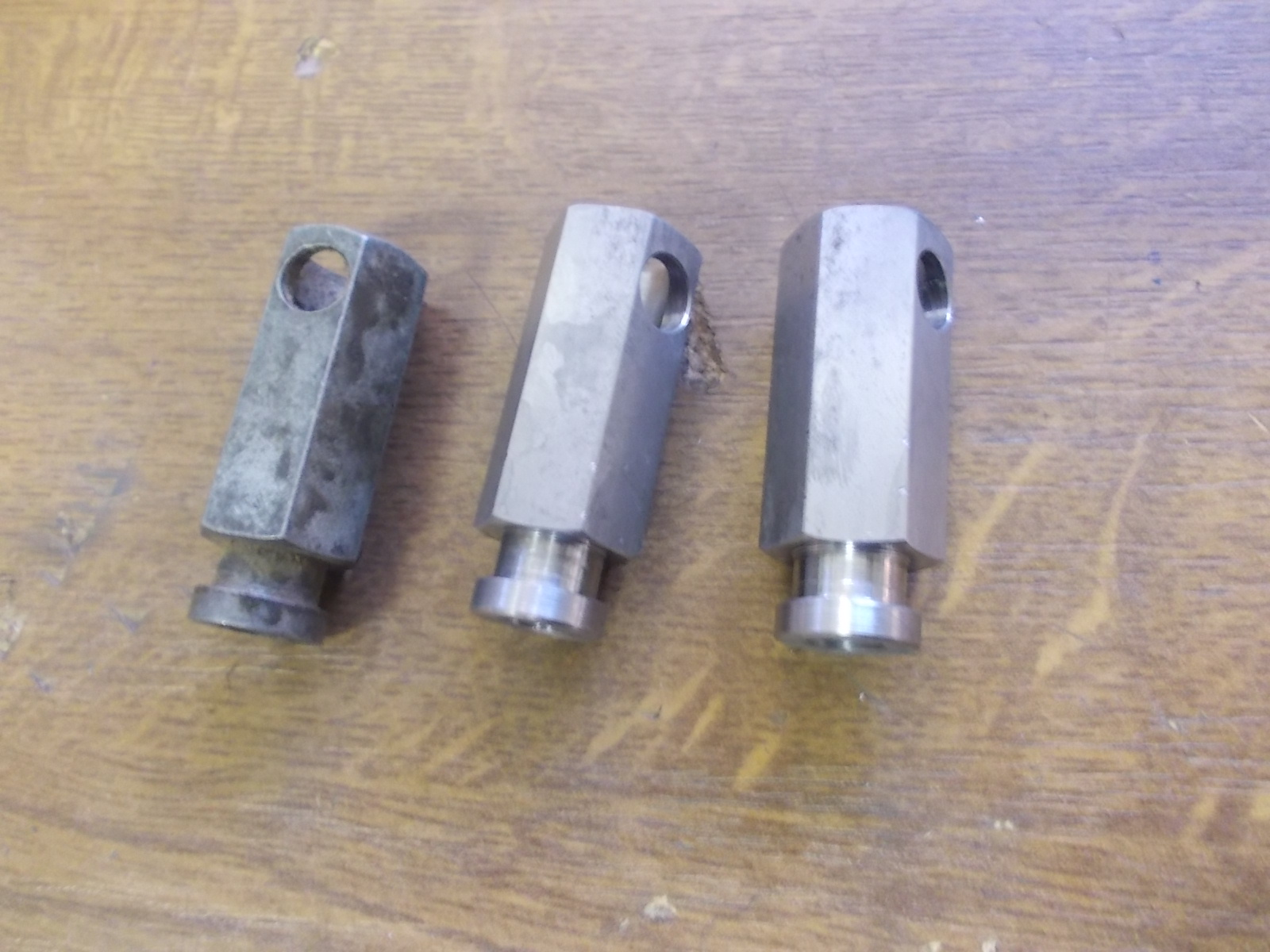

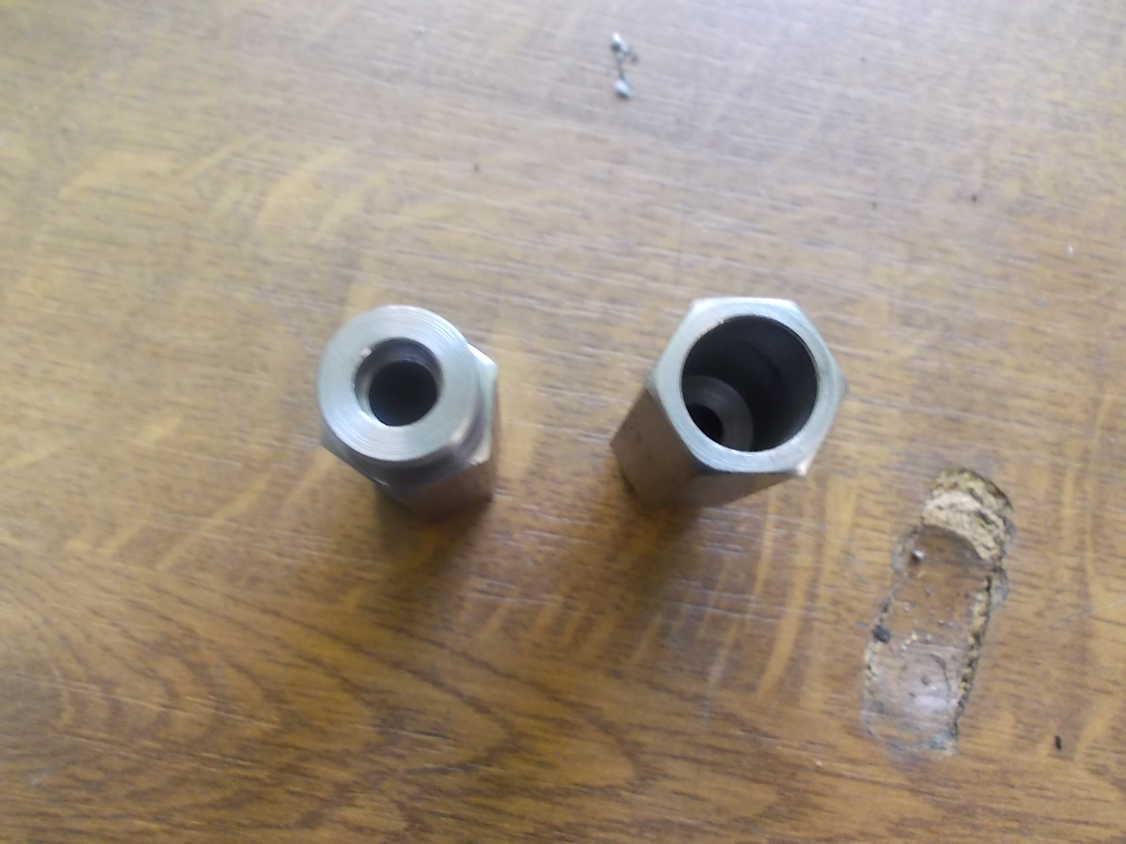

Und fertig sind die beiden Buben
Dateikommentar: Fertig
4D0293DC-2102-4901-AAD2-D2F2432694CA.jpeg [ 512.57 KiB | 14575-mal betrachtet ]
Dateikommentar: Fertig 2
E275E069-F610-49BF-A1ED-8AD32F7795DD.jpeg [ 494.61 KiB | 14575-mal betrachtet ]
