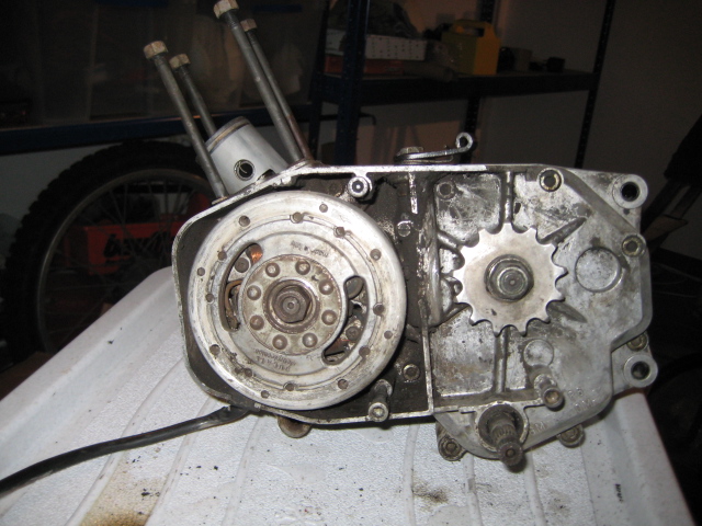

@Bernd: Fotos mache ich natürlich dann nächstes Wochenende auch. Vorweg, das Gerät welches ich gerade zerlege (oder wie gesagt versuche zu zerlegen) war ein Aprilia RC 50 Kleinmotorrad (bei euch hieß das Modell RX) und da ist ein Miarelli P6 Motor mit sechs Gängen verbaut, luftgekühlt, laut Typenschein hat der 4 kW. Beim Moped vom Foto muss ich erst mal nachsehen, laut Typenschein hat es aber nur 4 Gänge und heiße 1,06 kW!!!!
BeitragVerfasst: 22. Sep 2012 15:11
Registriert: 13. Feb 2012 16:55
Beiträge: 51

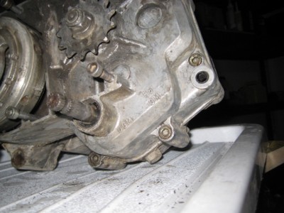

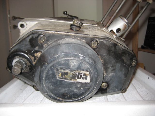

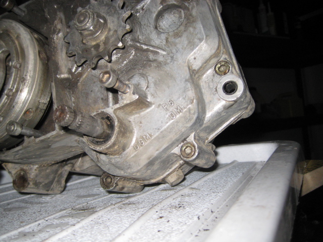

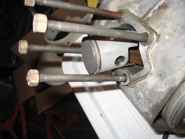

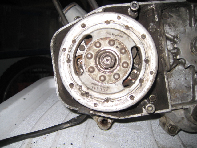

@ rxbernd - anbei die Fotos vom P6 (wenn noch mehr benötigt werden sollten bitte einfach melden):
Christian

BeitragVerfasst: 22. Sep 2012 16:31
Beiträge: 6445
Wie esaussieht, ist es ein P6 (also mit 6 Gängen). Aber mess bitte mal die Breite der linken und rechten Gehäusehälfte.
Auf jeden Fall hast du bei deinem Motor die "enge" Bohrung im Kurbelgehäuse und den hohen Steg. Ich denke du hast bei der Aprilia einen Zylinder mit Graugussbuchse drin und nicht einen mit Chrombeschichtung direkt auf dem Alu.

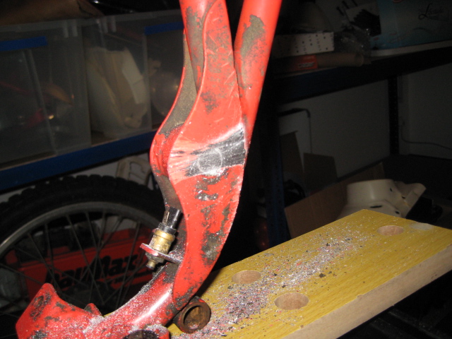

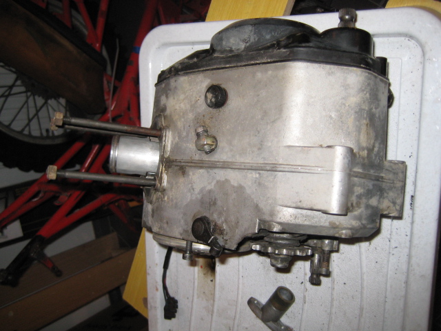

Eine Woche die Schwinge mit MOS Spray versorgt, zum Wochende dann der Versuch den Schrauben zu lösen, Ergebnis Ratsche gebrochen, daraufhin im Baumarkt das beste HSS Sägeblatt erworben und 4 Schnitte später ist die Schwinge zwar runter aber ich habe mir gleich das nächste Problem eingehandelt :(
Es hat sich gezeigt, dass die Schwinge nicht durch den Rahmen gesteckt ist, sondern praktisch eine Schraube ist - halt auf der einen Seite eingeschraubt und jetzt steckt das Gewinde im Rahmen siehe Foto. An die Experten - was ist jetzt zu tun, schraube kann ich nicht mehr....
@Aspeskalle: Oben gemessen isst eine Hälfte 7 cm breit, die andere ungefähr 8,4 cm. Was hast du gemeint mit enger Bohrung im Kurbelgehäuse und hohem Steg?

BeitragVerfasst: 24. Sep 2012 20:27
Beiträge: 6445
So jetzt muss du sauber einen Körnerpunkt in die Mitte setzen und immer größer werdend aufbohren. Ich denke die Aprilia hatte auch ein Gewinde M14x1,5 (Bitte an die Aprilia Spezis um Korrektur wenn ich da falsch liege). Damit wäre der Kernlochdurchmesser 12,5mm, bei Handbohrmaschine würde ich aber mich über 11,5 und 12,0 mm rantasten.
Meist kannst du schon vorher die Reste ohne Gewindebeschädigung rausbekommen.
Und wenn alles verloren ist, bohr auf 14 mm auf und dann wird nachher eben über die Mutter alles angezogen, geht auch.
Du hast also einen P6 mit 6 Gang, soweit gut.
Aber es scheint, als hättest du das "alte" bzw. "enge" Gehäuse.
Hier ist das alles inkl. Maße beschrieben worden. Jetzt kann es schlimmsten Falle sein, das einerseits zum Beispiel ein Polini 5005 oder 6005 gar nicht in dein Gehäuse passt? Auch stimmen evtl. Die Steuerzeiten wegen den hohen Steg nicht.
Kann die aber zur Not ein Motoreninstandsetzer ausdrehen, bzw. Abdrehen.

BeitragVerfasst: 24. Sep 2012 21:15
"Es hat sich gezeigt, dass die Schwinge nicht durch den Rahmen gesteckt ist, sondern praktisch eine Schraube ist"......was schon erwähnt war.
Vlt hätt warmmachen (nicht glühen...) das Herausschrauben ermöglicht.
Beim Aufbohren der Schraube kann man vor Erreichen der Gewindegänge auch nochmal nen Linksausdreher probieren. Der sollte aber besser nicht abbrechen :-( , ebenso wie ein abgebrochener Bohrer nicht spassig ist und dem Vorgang neuen drive gibt.
BeitragVerfasst: 24. Sep 2012 22:50
schraube auf 2 seiten mit dremel flächig schleifen, passensen schraubenschlüßel nehmen (15 -16) restschraube rausdrehen - geht evtl auch mit einer pumpenzange - hat die letzten 10 mal getan, wird auch bei dir funktionieren .....warmmachen hat bei keiner getan ... bei aspes geht es - nicht bei aprilia.
motor ist der originale p6 rc motor - grauguß ist lange nicht das schlechteste - sonst wär yamaha nicht der größte 2takt hersteller geworden - da war fast alles gebuchst.
einziges manko an den rc motoren sind die messing buchsen - tun im originalzust. recht lange - bei tuning halten die nicht sonderlich gut.
falls du einen neuen motorhalter mit gewindestange brauchst, solltest dich sputen ,,, mein letzter ist momentan im e-bay ....
BeitragVerfasst: 24. Sep 2012 23:10
versifft ist der motor nicht - da gabs schon wesentlich härteres zu sehen - die ausbrüche sind schlimmer .... die lassen eher auf schlechten pflegezustand und härteren umgang mit dem mop vermuten...
das gegengewinde am rahmen ist nicht das problem - die restschraube geht wie beschrieben evtl schon von hand zum rausdrehen oder mit zange, die stange ist meistens in schwingebuchsen und motorhalter eingerostet = keine pflege = kein öl oder fett = kein rausdrehen möglich = rohe gewalt = kaputt = ???

tuningzylinder passt nur ein 60ccm von eurozylinder (zähringer) oder ein satz von athena mit 38,8 bohrung und den steuerzeiten (ähnlich corsa corta - zumindest ist einlass und auslass gleich , halt der falsche hub) von 50ccm cross/corsa corta ..... abschminken kannst dir, einen cc zylinder oder aspes oder fantic oder polini zylinder da draufzumachen . selbst mit anderer k-welle und zusätzlichem ab- und auffräsen von zylindersitz wird dir das nichts als einen defekten motor bringen , der nie gescheid läuft - abgesehen von den messing buchsen die dir wegen der hohen drehzahlen und der anderen physikalischen gegebenheiten bald auslaufen , für den normalbetrieb mit vergasern bis 19mm = 5-6 ps bei den rc motoren (rc = radial cromato) tut das gut, und ist die 4 bolzenkupplung ausreichend -
für eine ferndiagnose würde mich int. kolbenmaß (oben eingestanzt) laufbahn + einlass + auslass vom zylinder / montierter vergaser.
