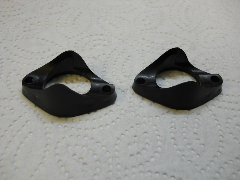

So eben mal ein paar Bilder der ersten (relativ) guten Teile gemacht:
Hier das CEV Schalter Unterteil, finde die Farbe kommt perfekt hin.
CEV Unterteil 1.jpg [ 47.37 KiB | 11821-mal betrachtet ]
Welches ist denn das Originalteil, was denkt ihr :?

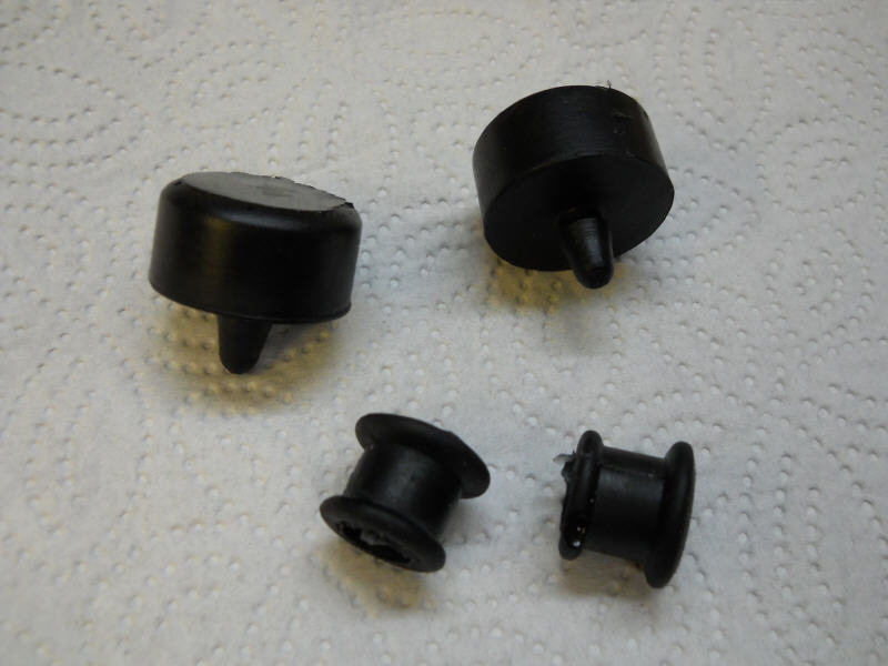

Hier die Gummiteile, Lenkeranschlag und Tankhalter Alutank.
Gummiteile.jpg [ 52.17 KiB | 11821-mal betrachtet ]
Hier muss ich aber noch neue Formen bauen, denn so passen mir die "Sichtflächen" nicht. Denn da hab ich dummerweise den Angusskanal hingemacht. Dachte ich könnte das unsichtbar abschneiden, aber wenn man sich die Teile von nah anschaut, passt es so nicht.
Aber die Form für den Lenkeranschlag ist schon wieder neu gebaut, mal sehen ob das so funktioniert wie ich mir das denke.

Kalle, leg fix noch Vibrationsdämpfer für die 80er Zylinder ins Silikon. Brauch ich ::-
Eins versteh ich noch nicht ganz: Schüttest du das Gussmittel in ein Loch der Form und dann verteilt sich das von allein oder musst du 'n Vibrator dranhalten, damit sich das sauber verteilt.
Flüssig wie Wasser ist das doch nicht, oder?
BeitragVerfasst: 12. Okt 2012 21:58
Richtig man schüttet das Material durch ein Loch in der Form, den sogenannten Angusskanal.
Das Material ist je nach später gewünschter Härte mehr oder weniger flüssig. In der Konsistenz so zwischen Saft und Yoghurt.
Bei komplizierten Form mit vielen "Hinterschnitten" nimmt man das transparente Elastosil, dann kann man besser kontrollieren ob es Stellen gibt, wo noch kein Material oder Luftblasen sind. Dort gilt es dann durch "Luftblasen angeln" mittels einem Draht oder drehen und wenden der Form alles sauber hinzubekommen. Der ärgste Feind ist hierbei immer die knappe Zeit bis das Material anfängt zu reagieren/auszuhärten.
