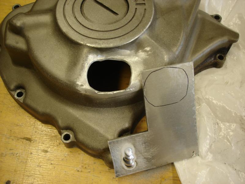

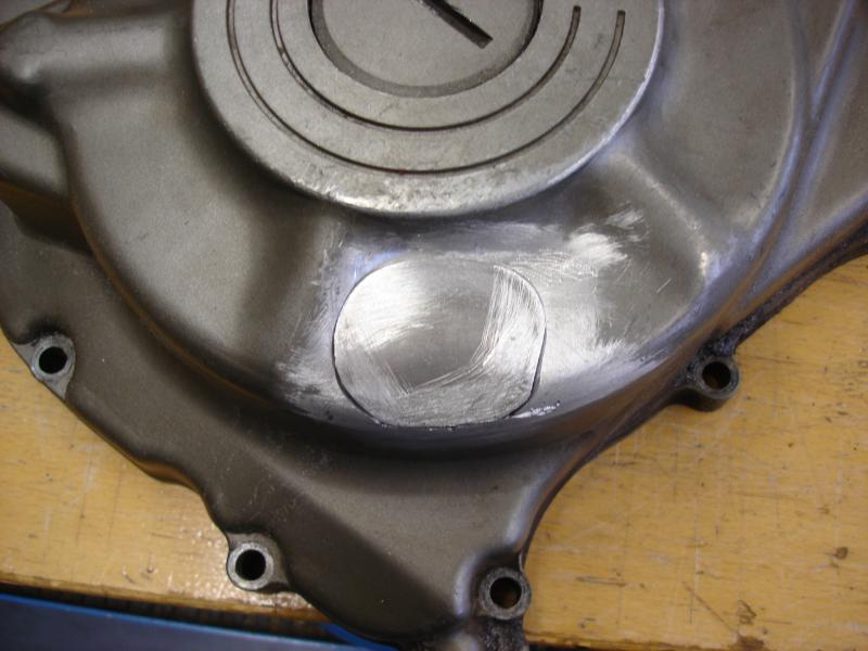

mein Bier zur Schweißerei: Das A und O ist, die Nahtvorbereitung, also vorher rundherum auch im Abstand von 2cm blank machen, und kurz vor dem Schweißen nochmal mit Aceton reinigen.
Als Schweißdraht für Aluguss nehm ich ausschließlich AlSi12, und bei so dünnwandigen Teilen wärme ich auch nicht vor, das Dünnwandige leitet die Wärme eh nicht so schnell ab.
Nur wenns ölig ist, kokle ich mit der Gasflamme die Schweißstellen so lange an, bis kein Rauch mehr aufsteigt und das Öl verdampft ist. Dann nochmal drüberschleifen/fräsen und Acetonieren.
Ich hab ausgerissene Gehäusebohrungen mit zusammengerolltem Kupferblech (Dachdeckerei, 0,5/0,7mm oder so) geschient. Das ging prima, und man konnte das Blech nachher auch gut herausziehen. Kupfer (nicht Messing!) eignet sich sehr Gut für solche Schalungsarbeiten.

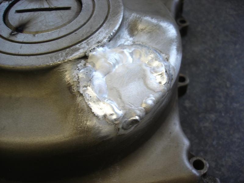

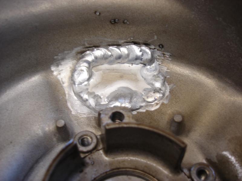

Meine erste Gehäuseschweißerei liegt schon ein paar Jahre zurück, des Schwagers DR600 ist umgekippt und hat sich den Schalthebel durchs Häusl gestoßen.
DSC03102a.jpg [ 63.37 KiB | 14850-mal betrachtet ]
DSC03104a.jpg [ 59.67 KiB | 14850-mal betrachtet ]
DSC03105a.jpg [ 51.86 KiB | 14850-mal betrachtet ]
DSC03106a.jpg [ 54.03 KiB | 14850-mal betrachtet ]
Heute würde ich noch großzügiger rund um die Schweißstelle blankschleifen.

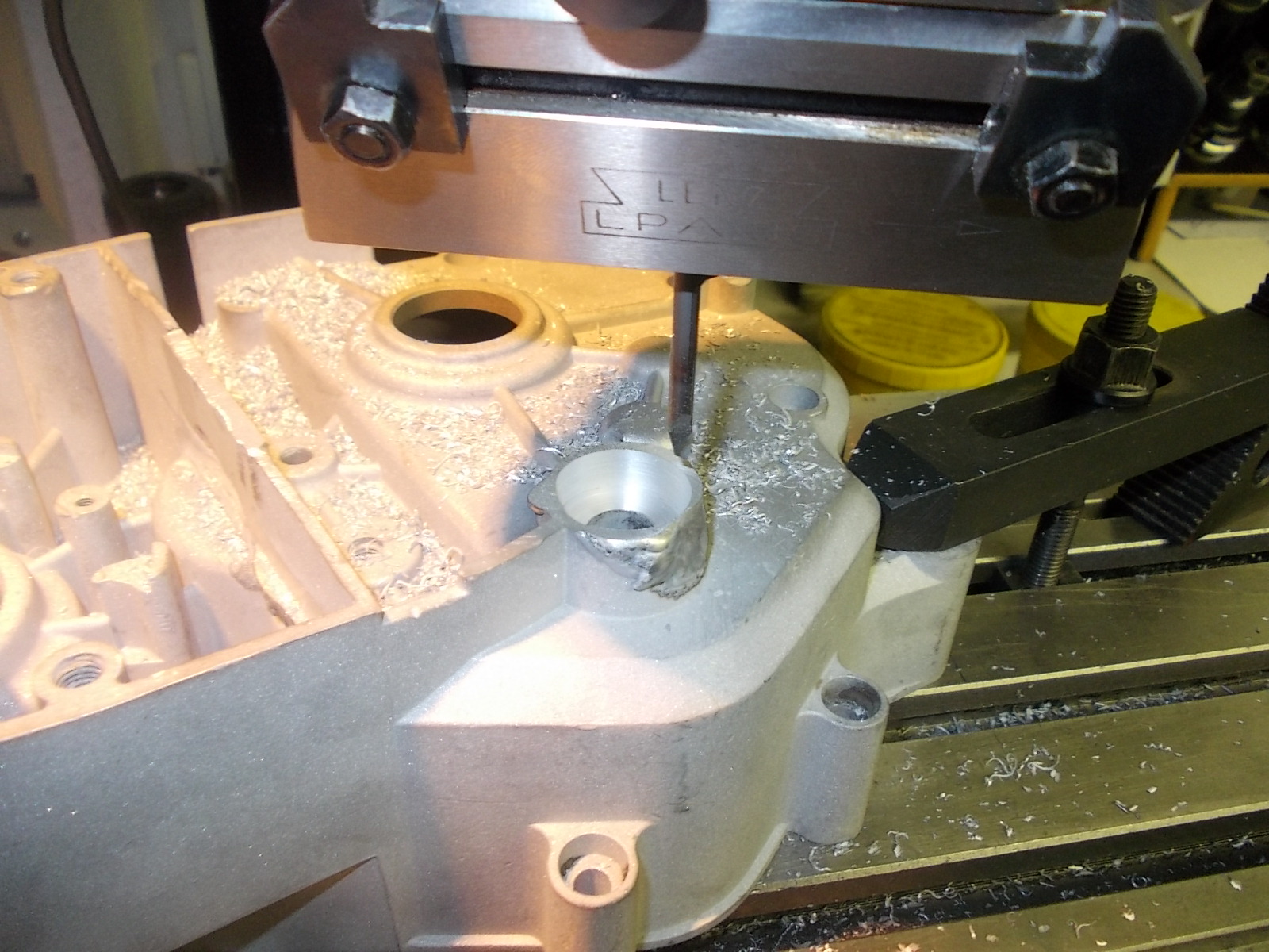

So hier sind die Bilder
Die Bohrung ist jetzt auf 22mm gespindelt.

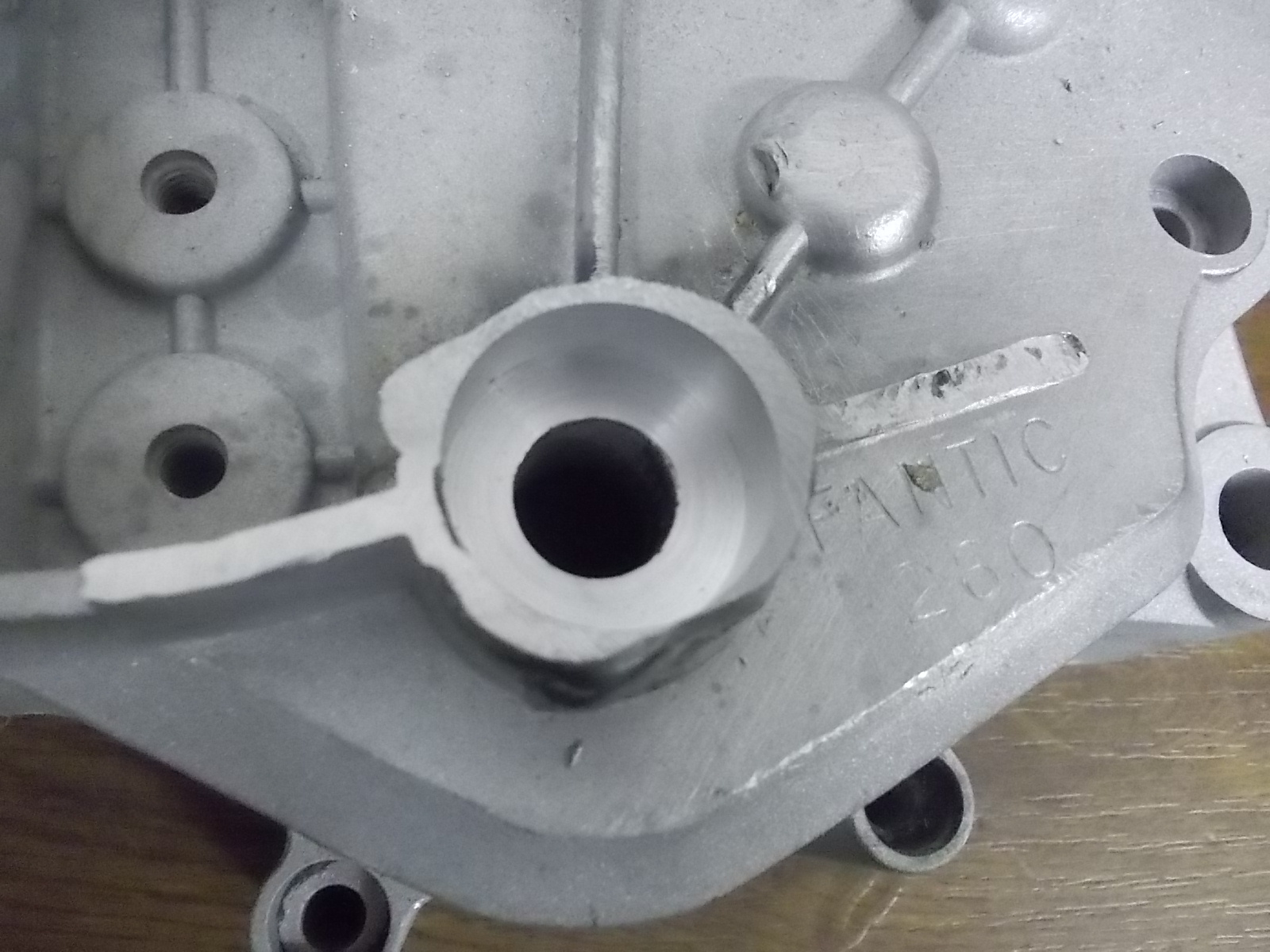

69E1AA4E-979C-40C8-AF4F-FDC1EA0E2555.jpeg [ 491.71 KiB | 14824-mal betrachtet ]
3BF5AEFC-30DE-4619-8930-F39032E5244F.jpeg [ 507.57 KiB | 14824-mal betrachtet ]

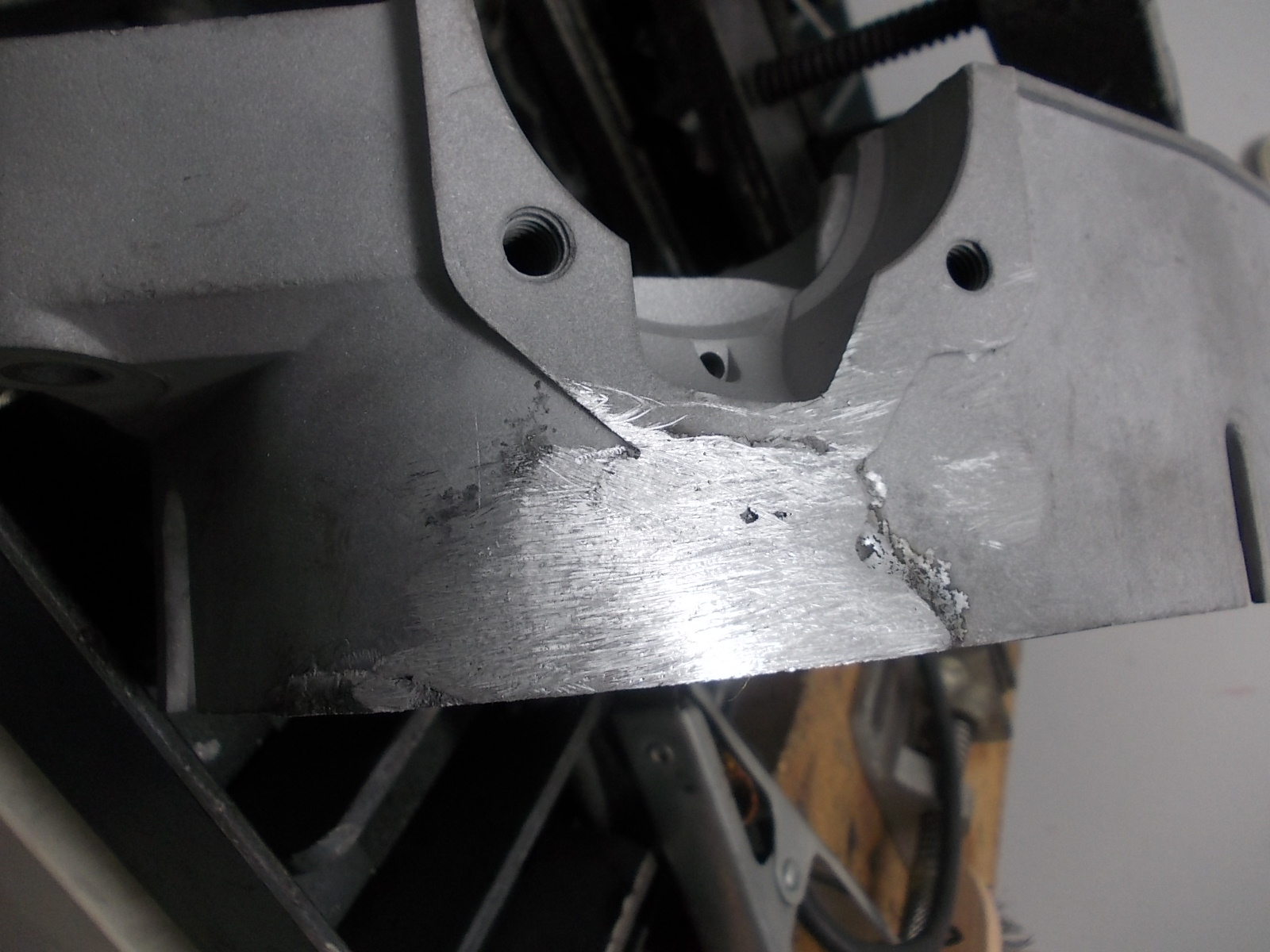

Aber ich muss doch noch auf der Rückseite was machen, da kommt noch was durch. So innen im Gehäuse tue ich mich immer schwer :?
B908AC61-93AD-4FBF-B435-2CB35146A051.jpeg [ 472.43 KiB | 14824-mal betrachtet ]
Dirk du muss mir mal nen Zündungsdeckel schicken, damit ich die Kante sauber anpassen kann. Dann noch die andere Gehäusehälfte, damit die beiden gleich gestrahlt sind.
088A978C-0532-4190-BC11-5A088A06B74F.jpeg [ 518.22 KiB | 14824-mal betrachtet ]
Den Zwischensteg muss ich noch machen

Uiiii Kalle,
ich bin platt. Wie gut du das hinbekommen hast! Super! Oh, den einen Riss innen habe ich gar nicht gesehen vor lauter Dreck, der da mal war. Klar schicke ich dir einen Deckel und die andere Hälfte (hoffentlich ist da nicht auch noch ein unentdeckter Riss drin).
So viel Arbeit.... Das kann ich gar nicht wieder gutmachen.
LG Dirk

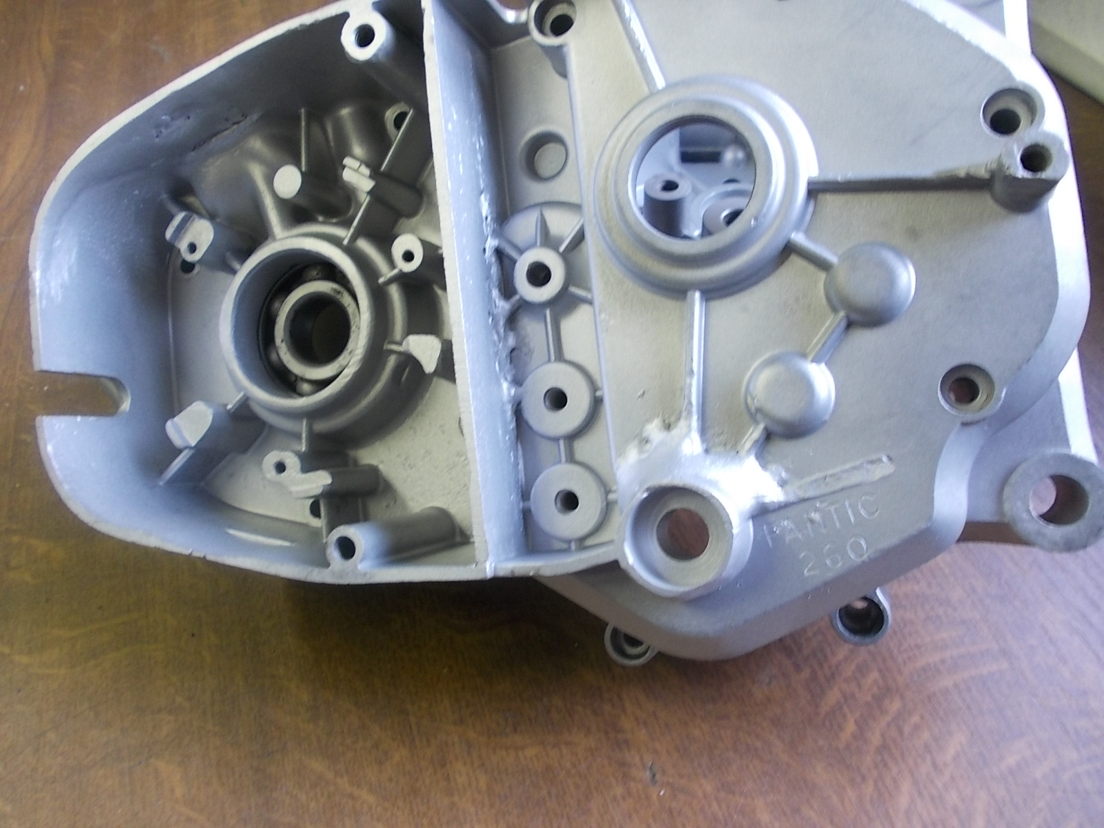

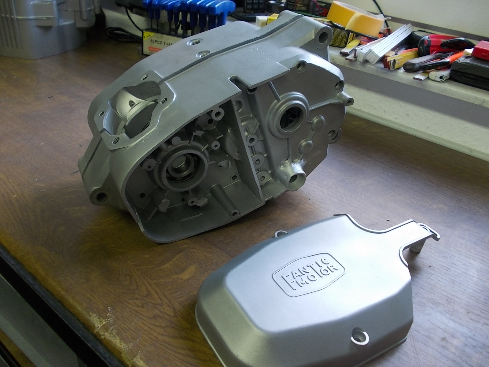

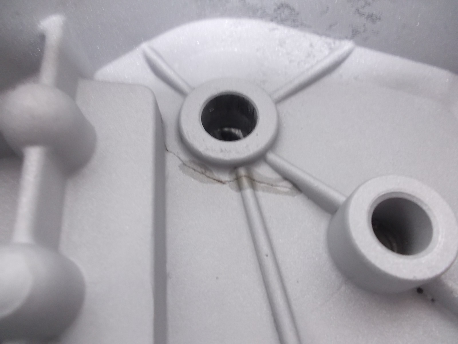

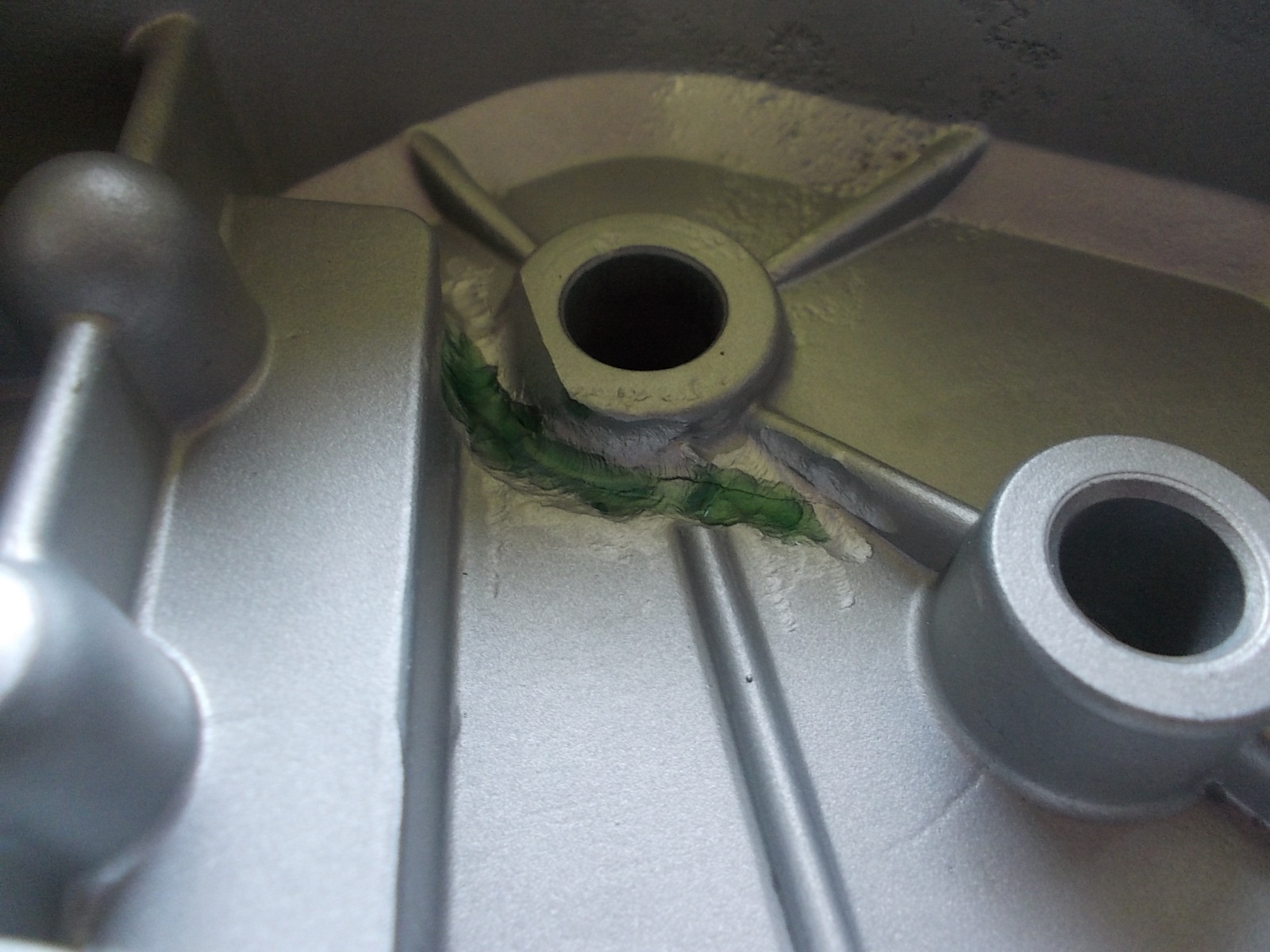

So nach langem Schweissen, Fräsen, Schleifen, Sandstrahlen und Polierstrahlen ist jetzt wieder ein Fantic Gehäuse frei zur Montage
22BDFDEF-12F6-405F-9B16-74467ECFD4FF.jpeg [ 472.36 KiB | 14621-mal betrachtet ]
F41C8BEE-9B8C-44CE-ACD4-E73C88DAAD95.jpeg [ 529.73 KiB | 14621-mal betrachtet ]
6D93F066-B119-413C-86D3-A448937D65CE.jpeg [ 492.45 KiB | 14621-mal betrachtet ]
Der Riss ist von aussen zu, aber innen hab ich mich nicht getraut. Hatte Angst da eher zu viel aufzupoppeln. Daher jetzt einfach noch was Lagerkleber reinlaufen lassen, das Zeug zieht sich ja perfekt in jeder Spalte.
Dirk, das kostet dich jetzt ein paar deiner Höll(ig) guten Steaks :mrgreen:
Paket geht die Woche zu dir raus

Wow, Kalle, das sieht super gut aus. Wie seidig das glänzt. Das Ding war doch eigentlich Schrott!!! Und nun. Nicht wiederzuerkennen. :shock: Der große Ausbruch direkt am Zylinderflansch, ich seh nicht, dass da mal was war. Jetzt muss ich nur noch ein Getriebe auftreiben. Ich danke dir! Klaro, ich werd die Messer wetzen, da brauchst du nur noch höllisch Hunger mitbringen! Top! Nochmals Danke, danke, danke!!
Versenden musst du nicht, Beim nächsten Kaffeeklatsch kann ich das mitnehmen. Es sei denn, es stört im Regal.
