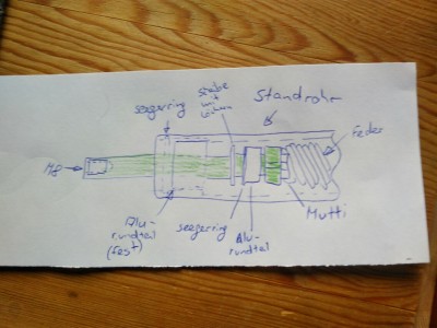

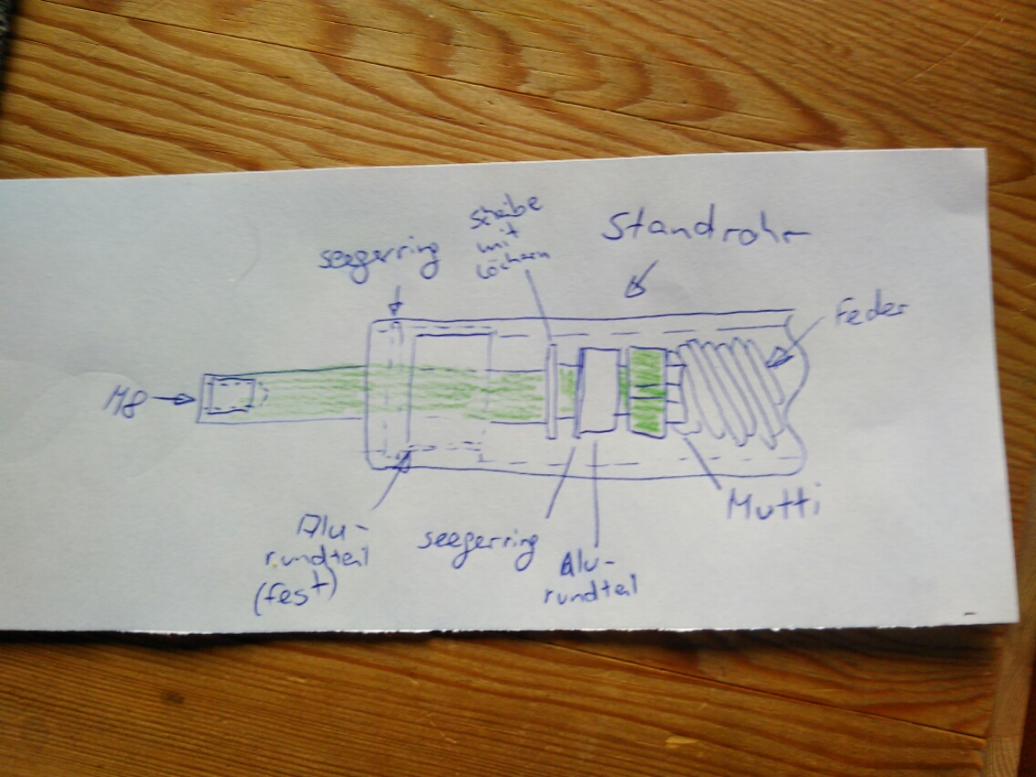

Hallo
Hab mal ne skizze gemalt
Das grüne ist der teil der festgeschraubt wird
Darauf kam die mutter
Hab die dann auf 11,5 aufgebohrt, so wie der rest des teils auch ist
Über die mutter geht ja die feder
Sollte der funktion nicht schaden
Ja, italomoped, in dem fall schon
Ist a bisl murx, aber ging nicht anders
Wollte nicht mit was spitzem da rein und das ganz anhalten
Nachher sind wieder späne drin, soll ja nich sein
Geuß felix
